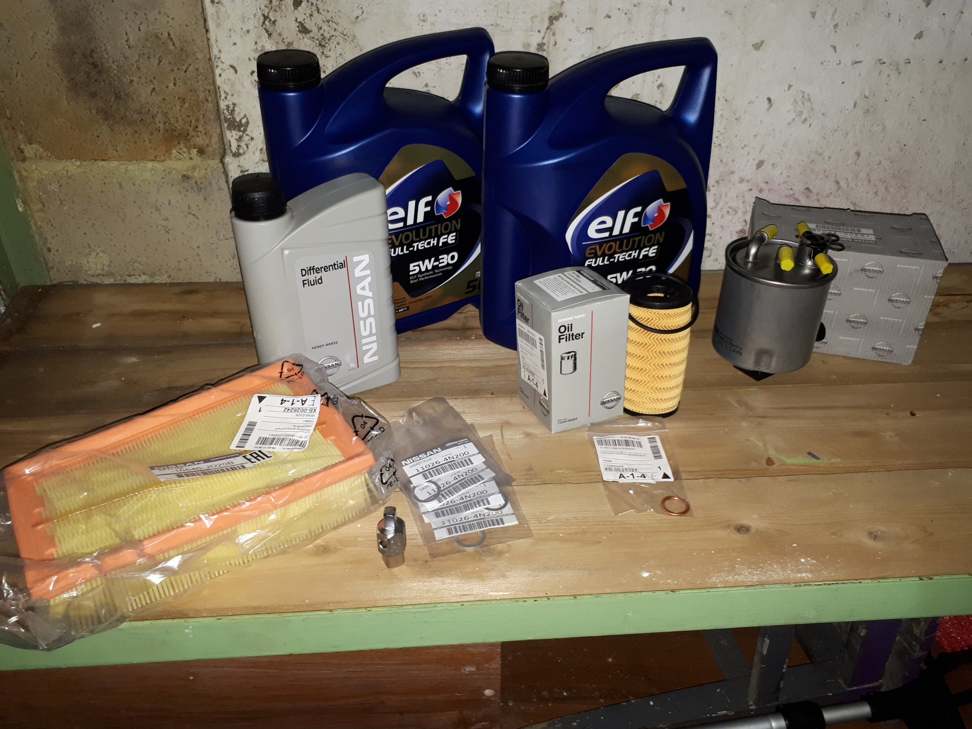

И напоследок тизер грядущего ТО.

Как часто топливный фильтр меняешь? Масло эльф норм?
Топливный менял почти сразу после покупки, еще год не прошел. Масло да, не ест и тарахтит меньше чем на мотюле.
А то ожидается замена масла, пока не могу определиться какое лить, до меня лили оригинальное, но оно денег стоит нереальных.
Если у вас DPF регенератор живой, то в общем то альтернативы практически нет. Всего несколько видов масла (по крайней мере которые легко достать) подходят под нашу систему
Пока все штатно, удалять не собираюсь, пока не сдохнет, вот нужно тока масло подобрать цена качество.
В m9r Рено рекомендует ELF EVOLUTION Full Tech FE 5W-30. Я не стал экспериментировать, тем более в моем городе оно всегда есть в наличии. А цена да, кусается, но так и машина эта не сотая королла, приобретается явно не с целью экономить :)
Щас на рынке много подделок, поэтому популярные масла более всего подвержены этому, один человек посоветовал Вольф, вроде как неплохие отзывы.
Поэтому я покупаю в большом магазине где есть сертификаты качества. Уж если и это не поможет — тогда я думаю вообще на машине не стоит ездить😁
