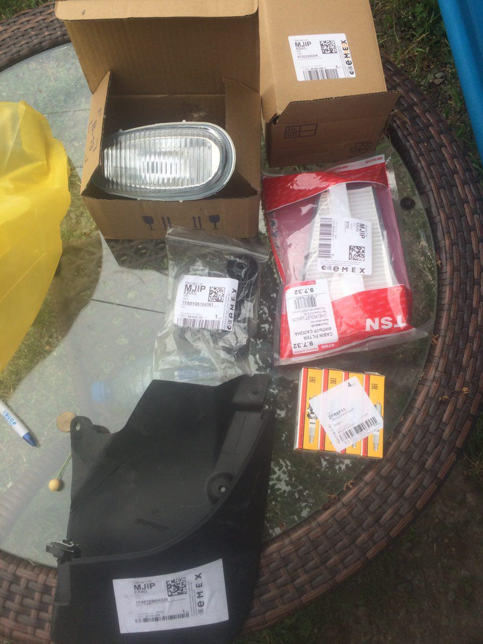

1)Т.к салонного фильтра изначально нет, а место под его установку есть. Поставил Салонник TSN 9732 = 140 руб. Установка весьма простая если знать куда и как ставить.
2)Свечи стояли BOSH (видимо еще с завода), решено заменить на NGK ZFR 6F-11 = 556руб.
3)Задний левый брызговик был сломан, вот номерочек для владельцев хетчей TF48YP8404320 = 143 руб
4)Поставил ПТФ SAT ST22220D0L SAT ST22220D0R (700руб)(на вид сделаны качественней чем Arirang ARG233043), при этом подключил туманки последовательно (горят в пол накала) и управляет этим реле Энергомаш 719377706 (590руб). Теперь когда заводиш авто горят ПТФ\ДХО, включаеш габариты или свет ПТФ\ДХО тухнут. Заглушил авто ПТФ\ДХО потухли.
Кстати в САТ не было лампочек, а в Ариранг были.
