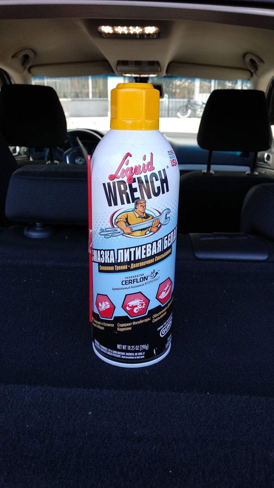

С наступлением тепла стал скрипеть стеклоподъёмник со стороны водительской двери. Скрип стоял такой, что иногда аж стыдно было полностью опустить стекло где-нибудь, например, при въезде-выезде на территорию торгового центра. Покурив Д2, решено было купить литиевую смазку и устранить проблему. Источник скрипа, как правило, исходит от сухих направляющих (салазки), по которым катаются пластиковые крепления. (см.фото 1
). Как сделал я: вытащил уплотнитель с бархоткой, опустив стекло, затем при положении стекла "закрыто" пролил как смог салазки и ролики до кучи литиевой смазкой (см.фото 2 и 3).

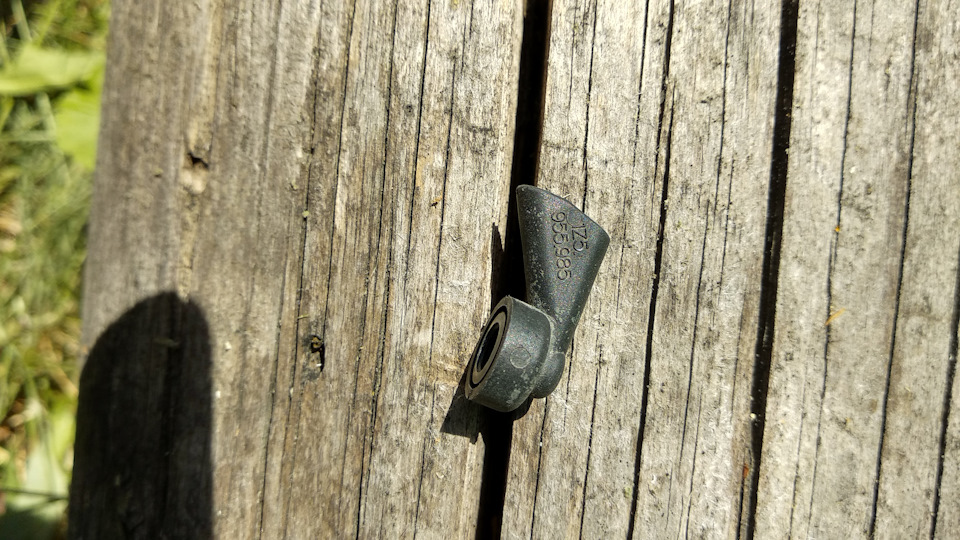

В итоге, после каких-то 10-х или 20-х манипуляций с поднятием и опусканием стекла, скрип постепенно исчез. Ну, в общем, избавился, и хорошо. Полез далее решать проблему с течью омывателя заднего стекла. Дело в том, что омывайка поступала не на само стекло, а под пластиковую обшивку. Думал, что трубку сорвало непосредственно с моторчика. Не угадал. Проблема была в изломе трубки, по которой подаётся омывайка. Место излома: в левой резиновой гофре со стороны петли багажника. Перерыл всё, что было можно, ища подходящую по диаметру трубку. Удалось, нашёл кусок кабеля уличного КВК-2П-2*0,75 применяется для видеонаблюдения:). Оболочка кабеля довольно жёсткая, уличная. На обломанную трубку залез с трудом, но это и хорошо! Место вставки стянул стяжками (фото не сделал, к сожалению, но тут и так понятен порядок действий). Вода пшикнула… и на этом всё прекратилось. Ну, думаю, слетел мой колхоз. Нет, на месте. Как оказалось, был забит распылитель, который стоит в заднем дворнике. Снял его (см.фото 4),
и обработал средством для чистки карбюратора. Повылетало из сопел куча присадок, что находится в зимней омывайке, синего цвета. Вернул всё на место, работает как на новом автомобиле. Всем спасибо за чтение текста и ни гвоздя, ни жезла, как говорят!

Я себе обычным WD-40 обрабатывал механизм стеклоподъемников без разбора, больше года катаюсь так, скрипов нет
Так это же хорошо. Я WD-40 не стал использовать, так как у неё иное назначение. Но если это работает, то отлично!
WD-40 используют везде где можно и где нельзя)
Но главное работает и стоит не очень дорого)
Согласен на все 100%. Меня переубедили использовать её в этой ситуации. Поэтому купил литиевую.
