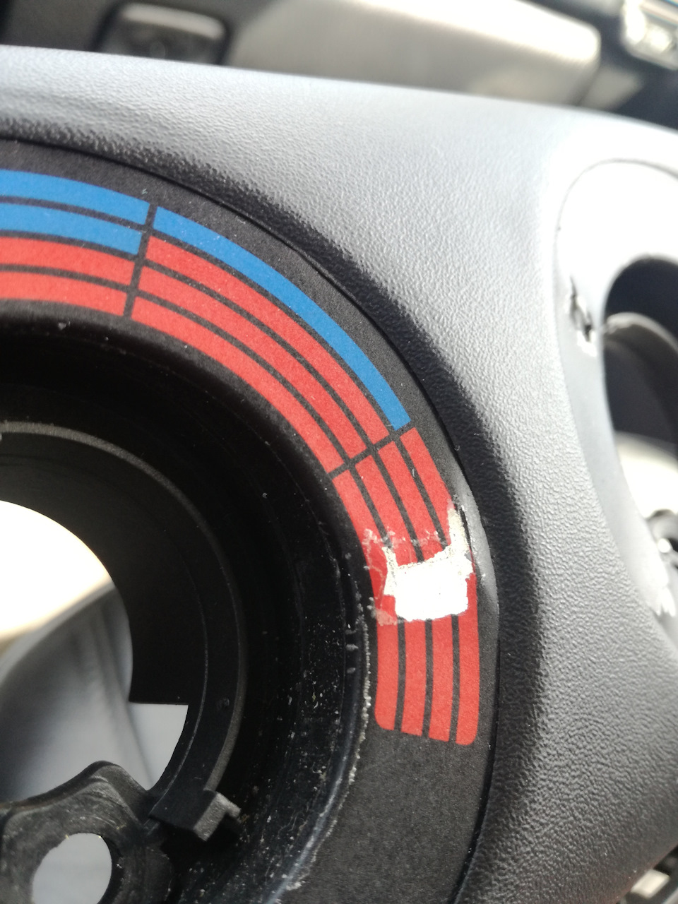

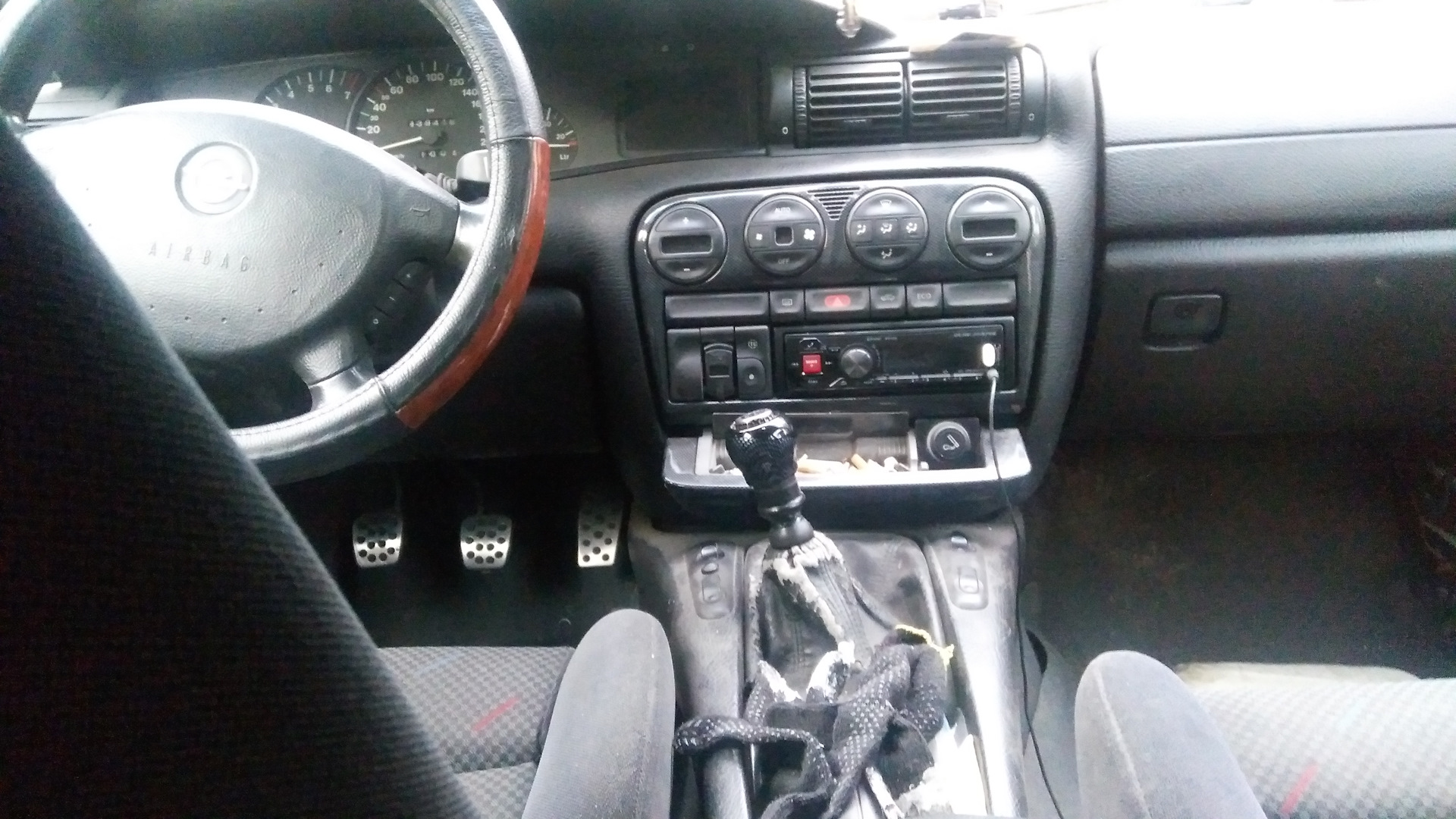

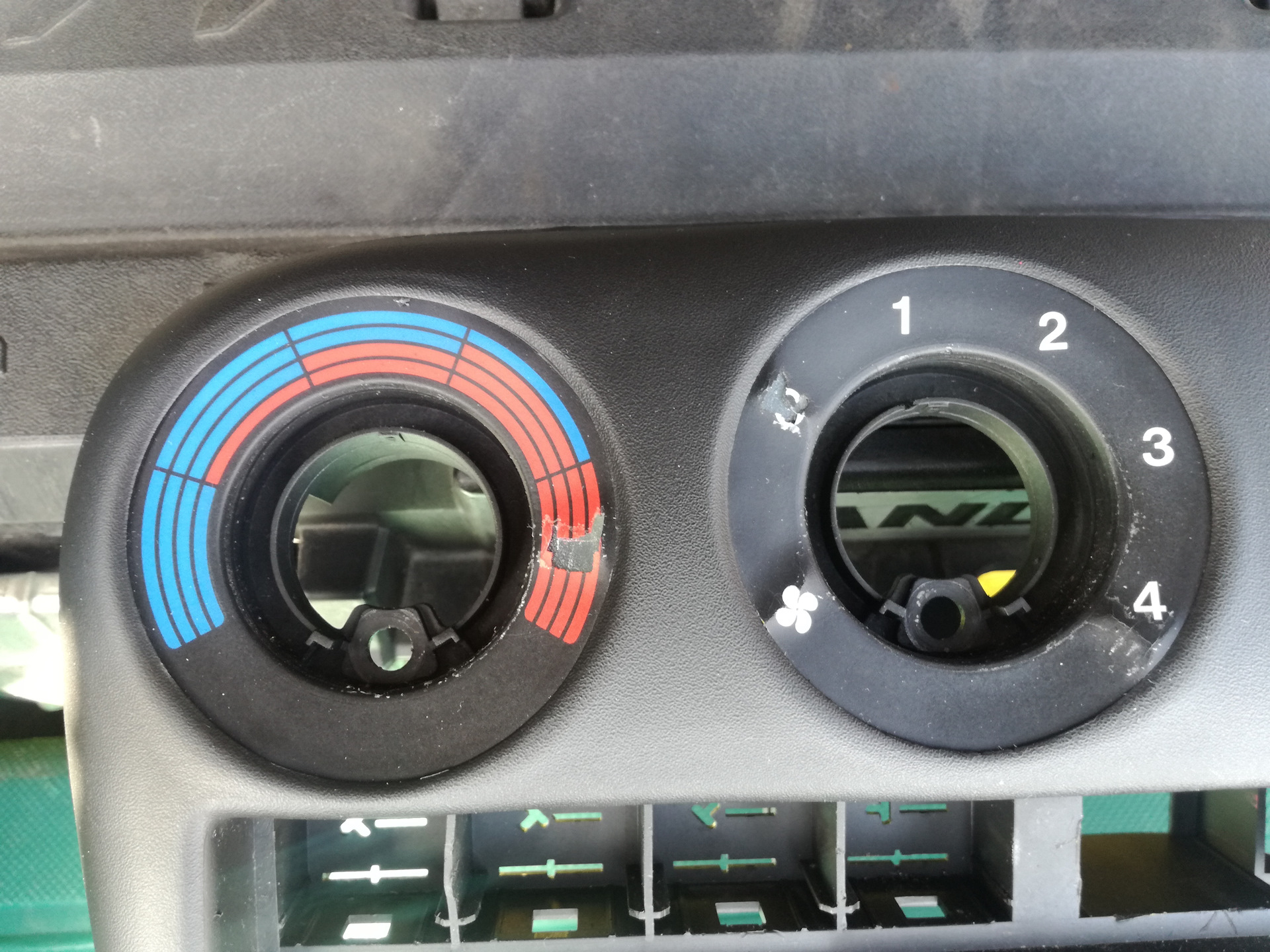

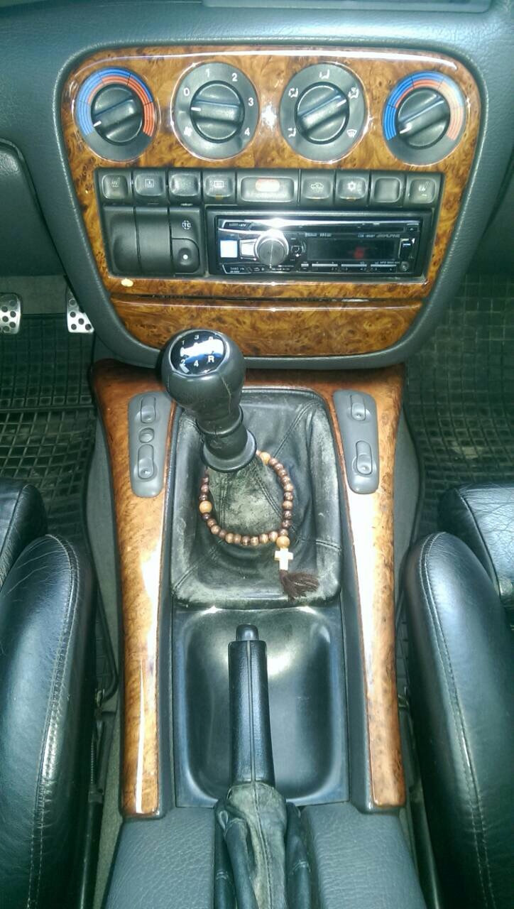

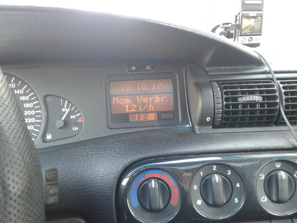

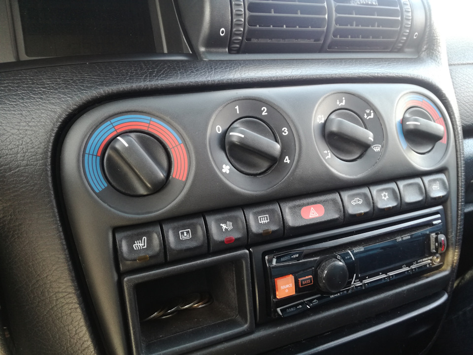

Давно хотел заменить эту панельку.Не знаю почему, моя родная панель так повздувалась и потрескалась, донорская оказалась вообще как новая.
Менять вообще не сложно, поэтому решил не расписывать что да как.Поэтому просто фото.😀
Запчасти на фото: E3838

Как ее снять?)
Вкратце:
Вынимаешь крутилки, все кнопки, магнитолу и пепельницу, далее откручиваешь 6 саморезов, с обратной стороны отсоединяешь все разъемы, и меняешь.Все очень просто на самом деле.)
И у меня та же хрень, вся вздулась…
Была такая😐

Мне не очень понятно, почему с таким энтузиазмом делаются тюнингованные шкалы приборки, а на панель отопителя никто не делает "ремкомплекты", чтобы заменить вздуто-облезлые.
По мне, так пусть они будут иметь более упрощенный вид, но всяк лучше, чем облезлые.
Кстати да, ни разу не встречал чтобы кто-то восстанавливал панель отопителя.

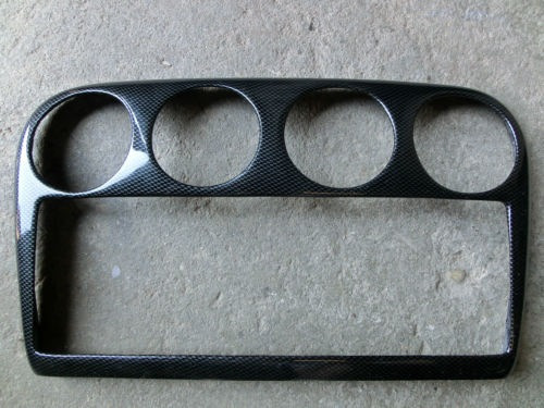

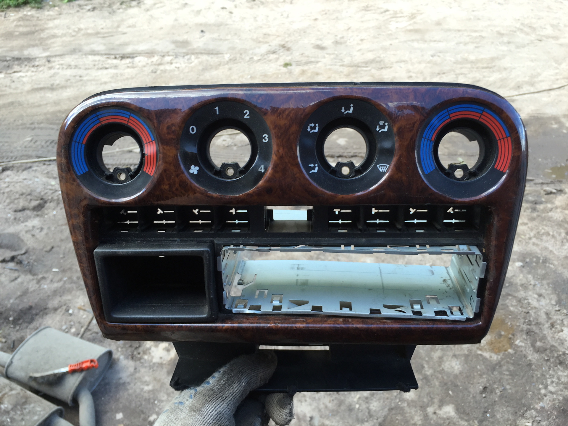

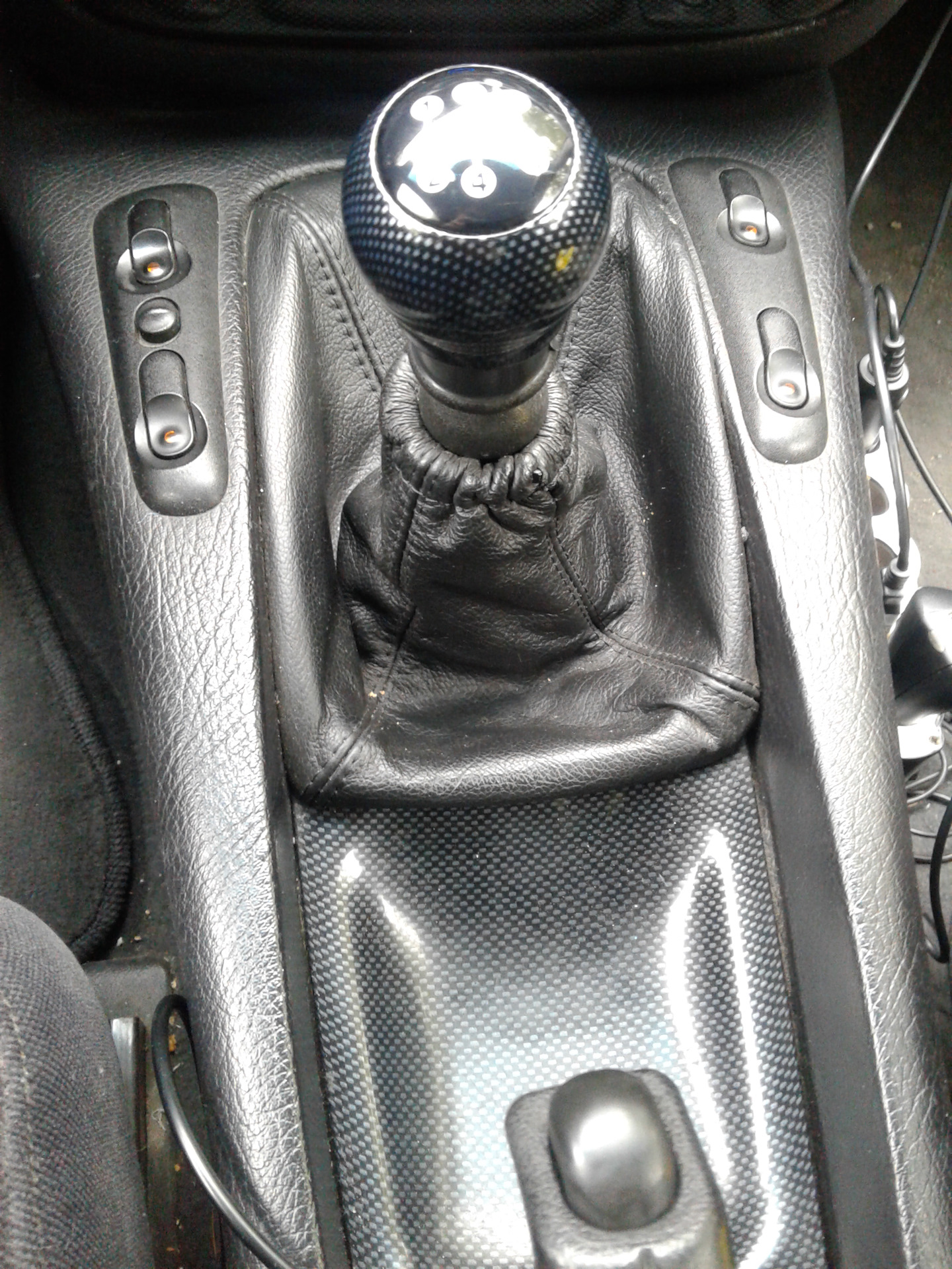

У меня такая под дерево где-то лежит.
Кому интересно пишите. Кстати они ещё по годам отличались. На ранних годах 4 положения на оборотах печки, а у поздних 5
Да да, были с накладками, и под дерево, и под карбон, их выпускал irmsher, и ставились они на панели с 5 скоростями отопителя.
Честно говоря под дерево с крутилками не однозначный вид.По мне так лучше черный пластик.Или под карбон, она смотрится намного гармоничнее.
Штатных не разу не видел.
Обычно сами из под климата переделывали. А на этой, это наклейка такая объемная.
В каталоге irmsher есть накладки эти.
Я несколько раз встречал такие на драйве, именно оригинальные.А в большинстве случаев, встречаются колхоз-переделки от панели климата, или наклейки.)
zloi35

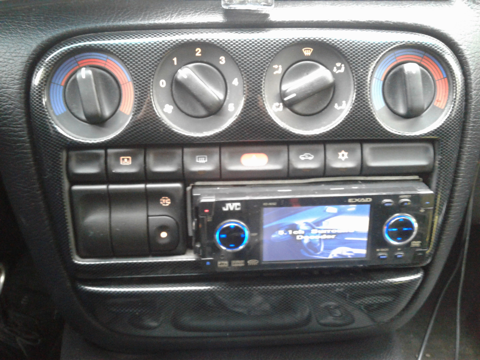

Irmscher карбон.
Не разу не видел
Потому что их выпускали, -"по пальцам пересчитать".
Однажды на немецком ебеи встречался комплект под карбон, — панель, лодочки под ручки, набалдашник кпп, вставка центрального тоннеля, и вставки на карты.За 200€, и его быстро купили.

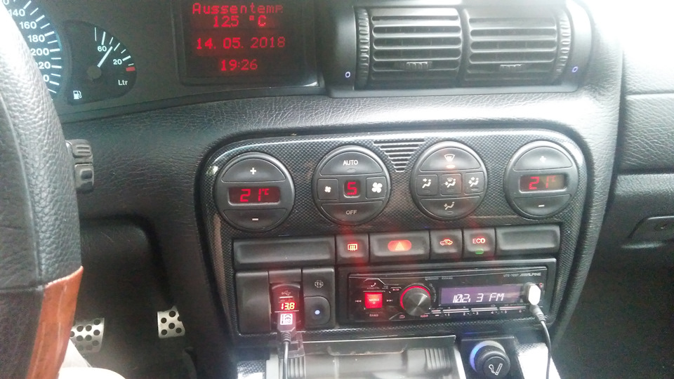

Irmscher карбон.
у меня такая)
Кинь фотку)
Завтра на работу поеду сфоткаю)
Твоя?)
ага
Giprotov
Кинь фотку)

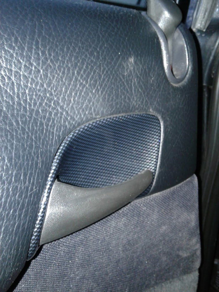

Весь салон в таком стиле)

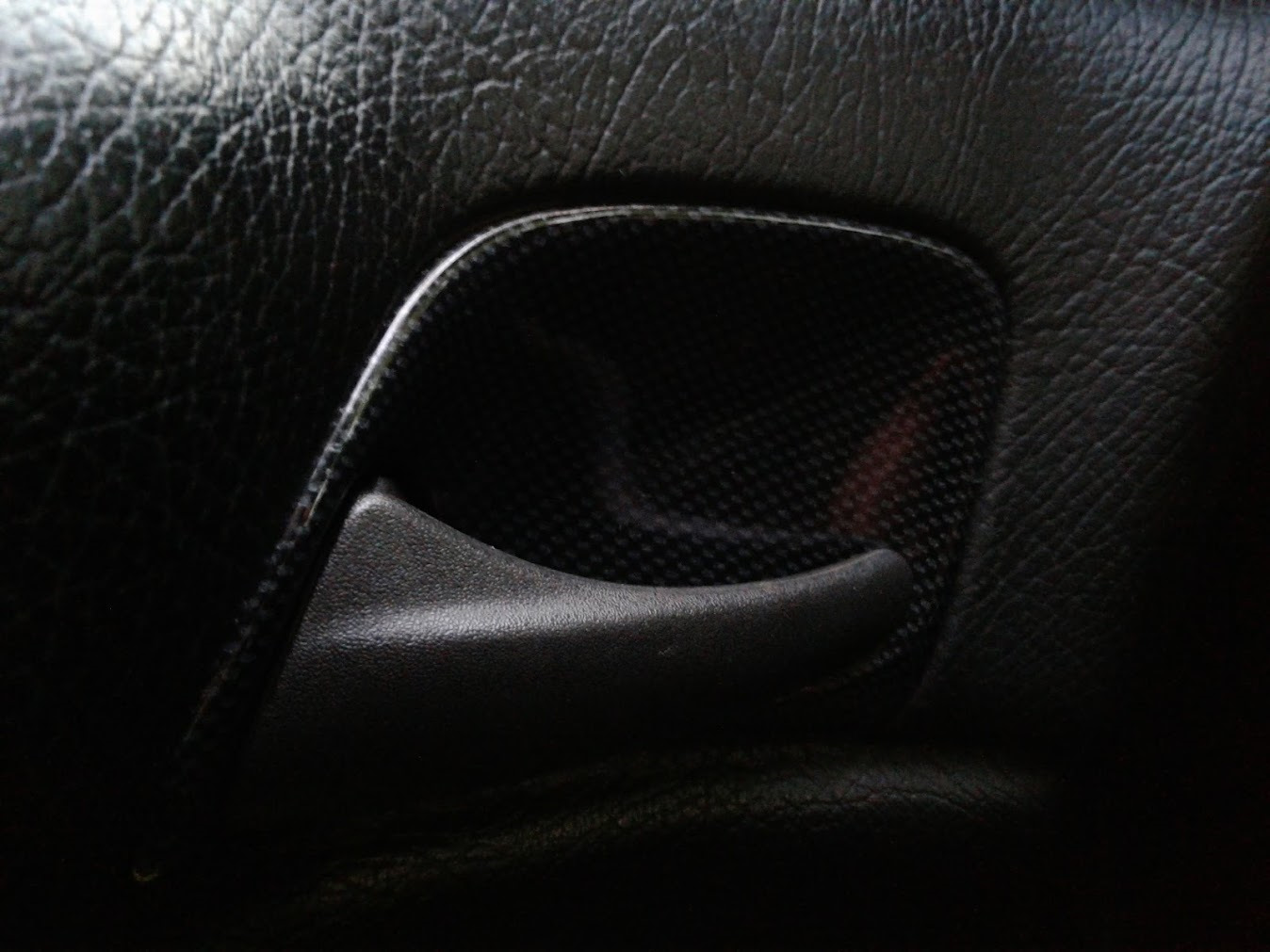

Вот тебе повезло то👍это Irmscher Carbon Dekor Komplett .
Сфоткай пожлста лодочки под ручками как выглядят)
Хорошо, сфоткаю. У меня в городе есть еще универсал с таким комплектом, сейчас этот опель продают, у него еще руль ирмшер, а у мой видимо когда то до меня сняли ))
Giprotov

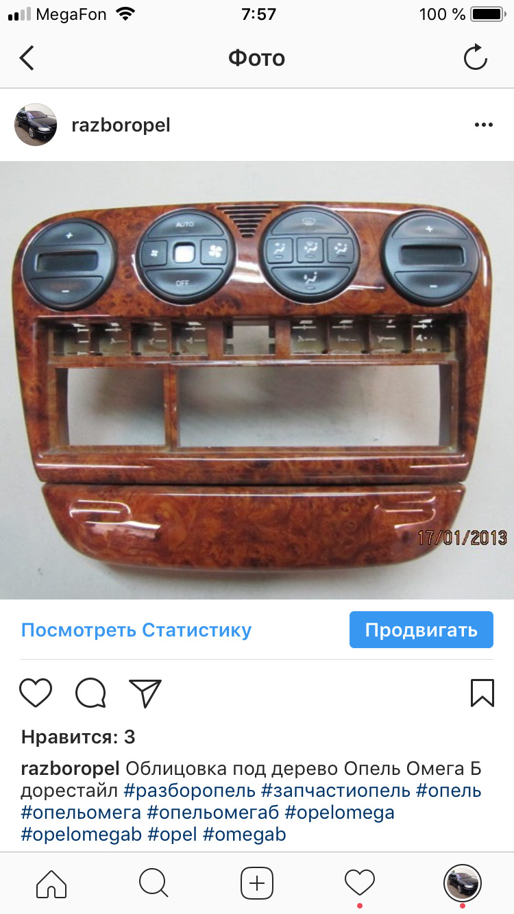

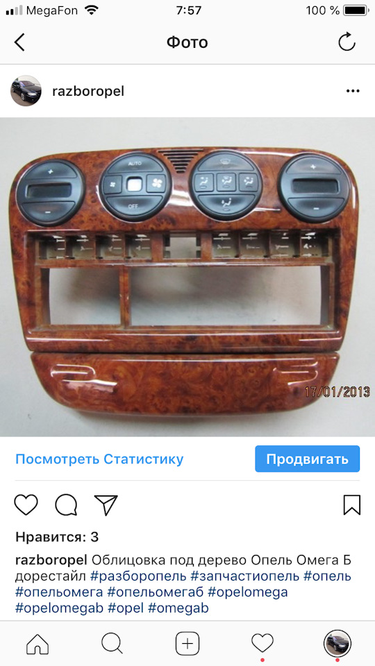

Вот так выглядит оригинал под дерево
www.drive2.ru/l/492289839736029402/
Эта из климата переделана.
instagram.com/p/BbxPUuMF4pk/
Вырезают из простой кружки и вклеивают в накладку климата.
Мы сами такие делали.
Нет.Если обратить внимание, то на накладке под отопитель нет отверстий по центру в верхней части, как у климата.
Opel Omega B Irmscher Carbon Dekor Komplett .

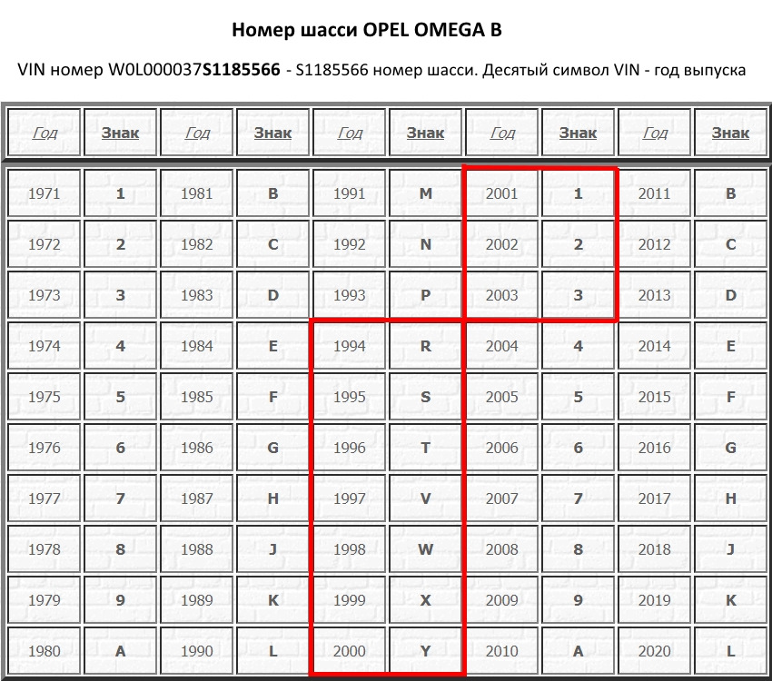

Четырех или пяти скоростной регулятор скорости вентилятора отопителя, зависит от года выпуска (тип кузова значения не имеет), а точнее от номера шасси ООБ с 1997 г/в.
В каталогах присутствует некоторое разночтение, с какого номера началось оборудование пяти скоростным.
По резистору — с № V1000559, а по детали — "крышка, центральная, приборный щиток", с № V1000869
bartender-ua
5-ть скоростей вроде как для универсала.
Нет на машинах с 98г.
