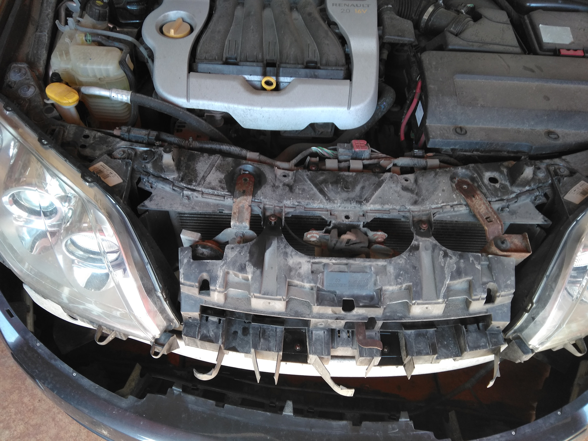

Видимо болезнь у Рено последних годов. Так как даже на первом моем мегане с 2001 года в кондиционере все родное
Взял самый дешёвый Cargo. Если оригинал сдох за 4 года, то этот думаю не меньше.
Конденсор 50долл и заправка 25

Компрессор родной, он в порядке. Менял конденсор
Много разбирал. Я снимал только бампер, левую фару и разный пластик.
У тебя допустим интеркулера нет, и может чуть по другому там. У меня пока все не разобрал — не доставалось
Про Меган — в точку. В прошлом году его продавал — холодил отлично, даже иногда приходилось прибирать.
Сценик пришлось подзаправить, из 500 грамм было только 320, да и радиатор весь порепаный до половины, камнями побит. Но держится еще. Однако менять надо.
Вообще старые машины конечно покрепче.
Что было с конденсор?
Прогнил в двух или трёх местах. Причем сверху. Так бы можно было подумать, что камнями разбило
А балку не стал ставить?
Уплотнительный кольца на трубках заменил или прежне оставил?
Оставил
