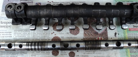

Всем привет👋. Долго ни чего не писал, т.к. нечего было. Пока кальчушка была новой все было гуууд. Пробег 56000 и контора " ООО ПИЗДЮЛИНКА" (автозавод ГАЗ) снова показало свое лицо! Не знаю хрена я туда полез, но полез! Решил померить компрессию, 123 целиндры 12 очей а 4 цел. 10очей. Че за нах? Решил последить( думал подгорает клапан) через пару тыщ пробега решил повторить процедуру по измерению и тут любовь повернулась ко мне красивым местом компрессия в четвертом 6 очечел. Не долго думая, скидываю бошку и наблюдаю такую картину: все абсолютно все сёдла просевшие и это за 56 тыщ пробега. Делать не стал( по времени не укладывался) купил новую 18тыр, установил и думаю 50 тыщ не побеспокоит))))). Пока снимал голову, откручивая приемную трубу, наблюдал такую картину, что эти хренаплеты не соизволили даже закрутить на все четыре болта приёмку. Было закручено только два крест на крест. Вот такой вот наш автопром а************. Всем добра
