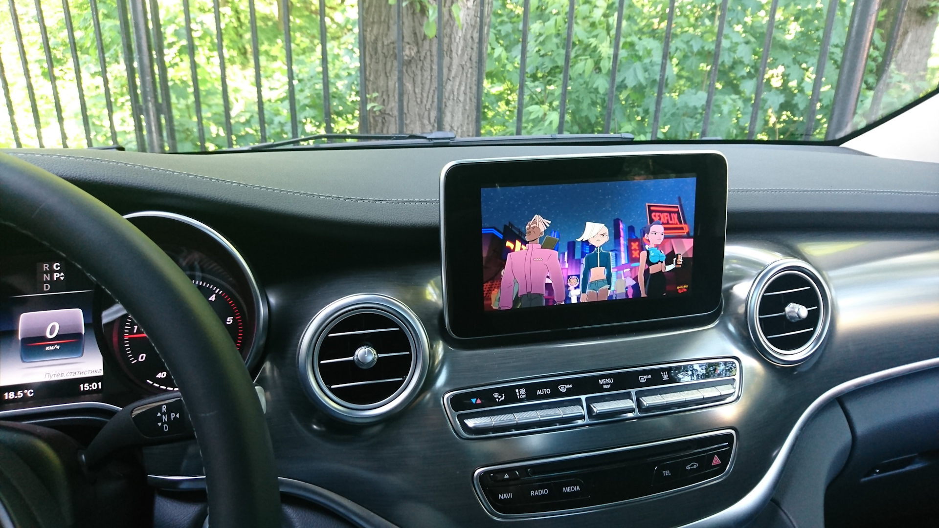

Добрый день. В выходной осуществил давнюю хотелку — установил Android в штатный монитор.
Это очень удобная фишка, я ее опробовал еще 3 года назад на Ауди. Теперь не нужен включенный телефон с навигатором — пробки и маршрут отображаются на штатном мониторе.
Монитор теперь у меня тач-скрин. Звук выводится либо в штатные колонки, либо в свой встроенный динамик.
Установил программу предупреждения о камерах. Настроил, чтобы она включалась всегда, когда заводится автомобиль и в фоне предупреждала:
Так же вывел на него изображение с видеорегистратора.

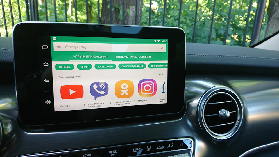

Присутствуют все фишки Андроида — youtube, интернет, телевидение, игры, музыка, фильмы… да хоть что можно установить!
Все штатные функции остались не тронутыми.

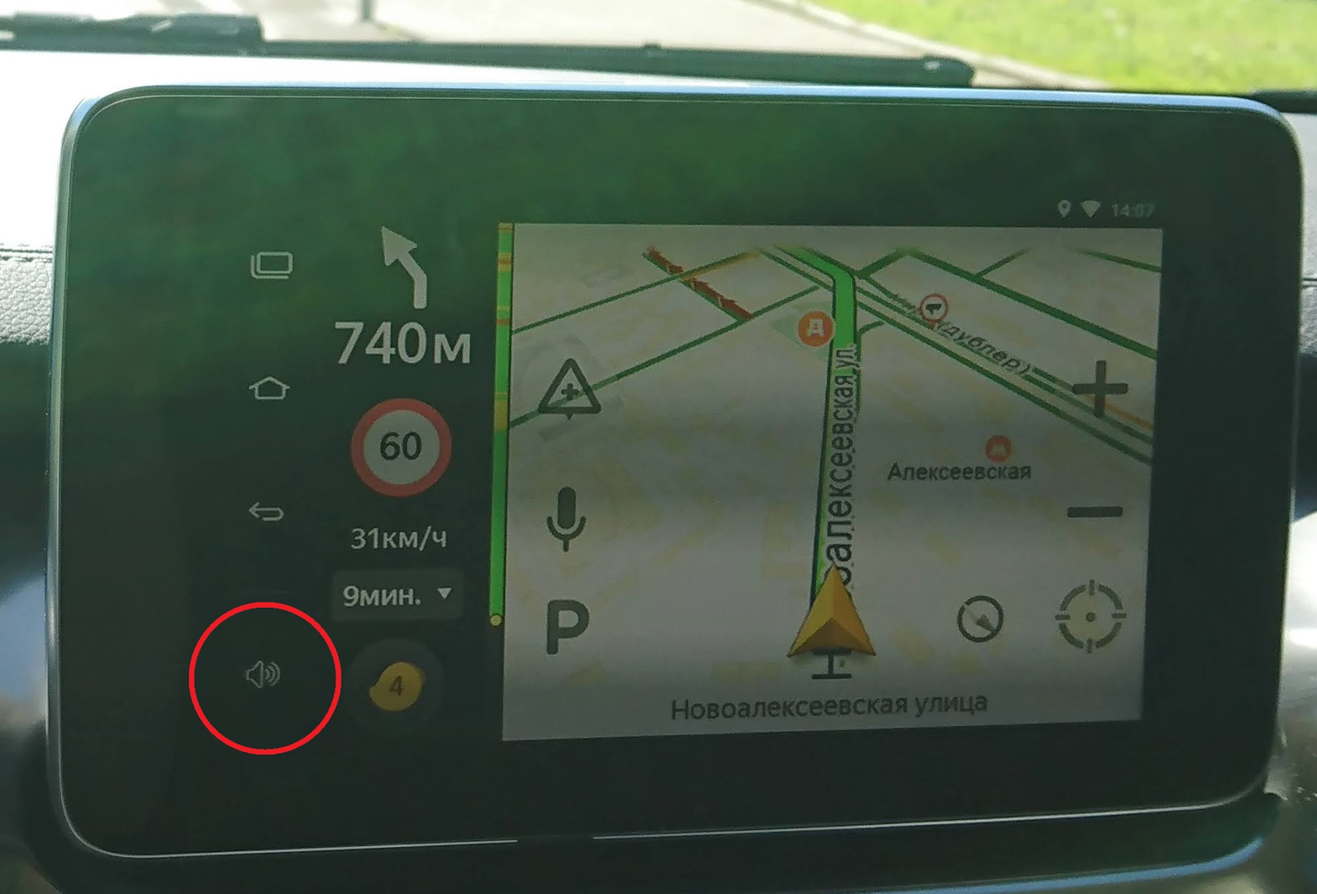

И еще вопрос такой.Через доп колонку идут подсказки навигатора назаченного и антирадара у меня.Когда в ауксе, эти звуки дублируются эхом и неприятно очень.У Вас так тоже или по другому?
Почти. Звук идет либо на встроенную колонку, либо через aux, либо в оба источника вместе. Можно выбрать нужный вариант.
Не знаю, как реализовано в твоей машине, но у меня, что в Ауди, что в Мерсе порядок действий таков:
1. Нужны подсказки только через штатную колонку — в штатной системе автомобиля нужно выключить звук с aux'а, например, включить радио, либо нажать кнопку выключения звука.
2. Нужны подсказки только через aux — тогда нужно выключить звук в самом андроиде (в настройках). Тогда не будут они дублироваться и отзываться эхом.
У меня также, но не очень удобно конечно.Хотелось бы автоматом, чтобы в ауксе доп колонка отключалась.Я задал вопрос продавцу, он с китайцами обсуждает такую программную возможность
Я неудобств не испытываю. У меня обычно штатное радио включено, а навигация и радар выводятся через встроенную в "голову" колонку и они прекрасно работают. Выключаю колонку и вывожу звук через aux только тогда, когда музыку на youtube включаю, а это не часто происходит.
Опять же, не знаю, как в твоей, а в моей "голове" кнопка вкл/выкл звука выведена в левый нижний угол. На моих фото видно ее как раз.

У меня кнопка звука не выведена, но виджет скачать и ставить не проблема, их полно на маркете.Если аукс редко включать, неудобства нет конечно никакого

Зачёт 👍👍👍. А есть возможность вернуться в сток?
Да там сток-то и не трогался. Все штатное осталось штатным. Просто есть возможность, зажав одну кнопку, включить Андроид.

А как реализовали тач-скрин?
Наклеивается поверх штатного монитора стекло, внешне не заметное.
