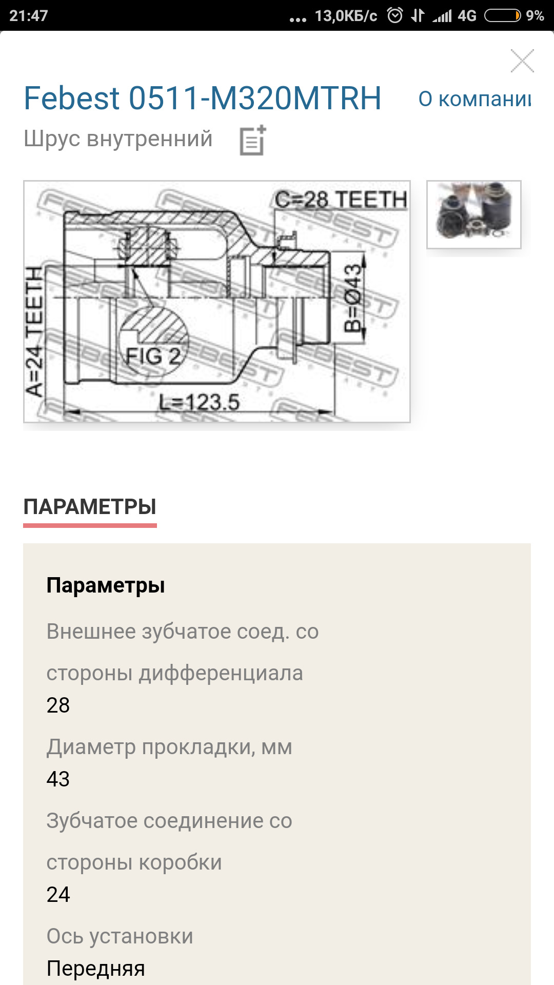

Слева гул стал меньше нааамного, нет это не ступичный, там НТН все четко, от 20-40 звук и при выворотах не пропадает, это шрусяра ска внутренний трипоид.
Спарва щелчки при вывороте колеса и тихо сдавать задним ходом и то я бы сравнил этот звук с оттягиванием пружины. Нет, подвесной новый там НСК и ступичный тоже новый стоит НТН. Тоже Шрус внутрянка приходит и он к тоталу, при перезабивки его смазкой обратил на выработку в стакане, зубья 24 на приводном валу, 28 на валу с коробаса.
Если правый шарнир там скорее всего встанет Триалли.
С левым трипоидом, я про…я, зубья я не посчитал (( кто что ставил на трипоидный?
✂ ✂ ✂ ✂ ✂ ✂ Побросаю тут инфу по внутренним ✂ ✂ ✂ ✂ ✂ ✂
Внутренний правый ШРУС.
GO 2506 -> 22 на 28 зуба.
GO 2504 -> 22 на 28 зуба.
Z87755R -> 24 на 28 зуба.
Правый пром вал КПП — Подвесной.
0512-M316AT -> 28 на 28 зуба.
0511-M316ATRH -> 22 на 28 зуба.
MZIRM3 -> 22 на 28 зуба.

Лежит у меня шруз правый внутрений GO 2506 22 на 28 зуба ошибся с зубьями нужен 23/28. Оказывается у меня полностью привода в сборе менялись поэтому и не подошел((

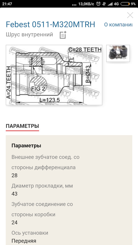

У меня 24 на 28 зуба. Это я пишу для тех у кого проблемы с внутренними, парт номера и количество зубов.

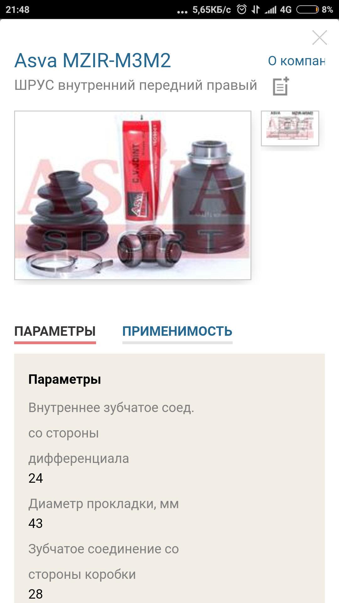

Ну так подойдёт тот что я ставил, из аналогов там выбор не велик, асва, фебест, и зикмар.
Ну вот я походу и буду брать такой как у тебя, нифига подобного. Фебест и АСВА только 22 и 28 зубов, на 24/28 зубов че то парт номера нет.
Асва так себе фирма
Заменителей на 2.0 по пальцам посчитать, выхода нет. А бу брать именно привод я не уверен(
Drvenum
На 24 зуба замены то нет, даже Триалли 23-22 и на 28 зубов внешних. Вот повезло то мне
Фебест явно не возьму но внесу в список
