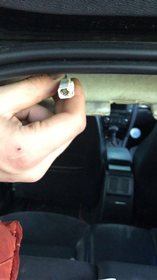

Установку антенны описывать не буду, на аккуратную установку надо около двух часов, главное не торопиться, чтоб не поломать крепления при разборе.

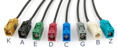

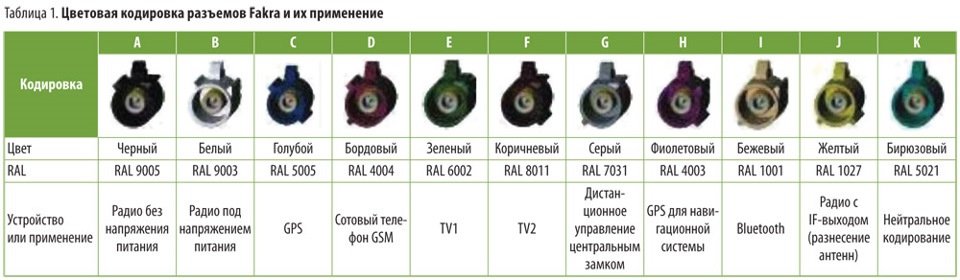

Для подсоединения антенны с фишкой кабеля используются разъемы Fakra.
Чтобы подключить фишку антенны 1K0035507J к магнитоле необходимо немного модернизировать разъем антенный, просто ножом аккуратно срезаем лишнее.
После подключаем все, проверяем работу антенны и собираем в обратной последовательности.

так это же GPS антенна ? она не для радио
как ловит радио, особенно за городом?
Честно сказать показалось стало ловить хуже за городом, помех больше, возможно нужен активный усилитель.
Навигация разве с антенны идёт?
GPS для навигационной системы.
Мне кто-то рассказывал, что антенна для коламбуса в районе "бардачка" в панели
