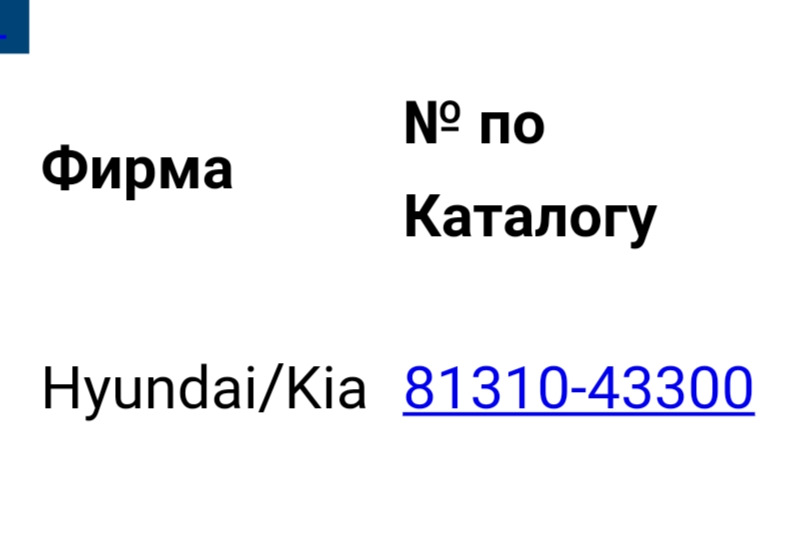

В мае начались проблемы с оборотами на хх — плавали, глох после пуска на горячую. Диагностика выявила буквально корень проблем — умирающий бензонасос. 1,5 очка вместо 3. Поменяли с фильтром, почистили впускной тракт + датчик расхода воздуха — вуаля, прет как потерпевший, и плюс погас чек, который ругался на лямбду. Вероятно из-за неправильной смеси после нехватки топлива. До кучи поменял замок задней двери на хундаевский новенький. Старый шибко напрягал несрабатываниями.

Как же без номерочка замка ?
закажите в proexpert, и будет Вам счастье
