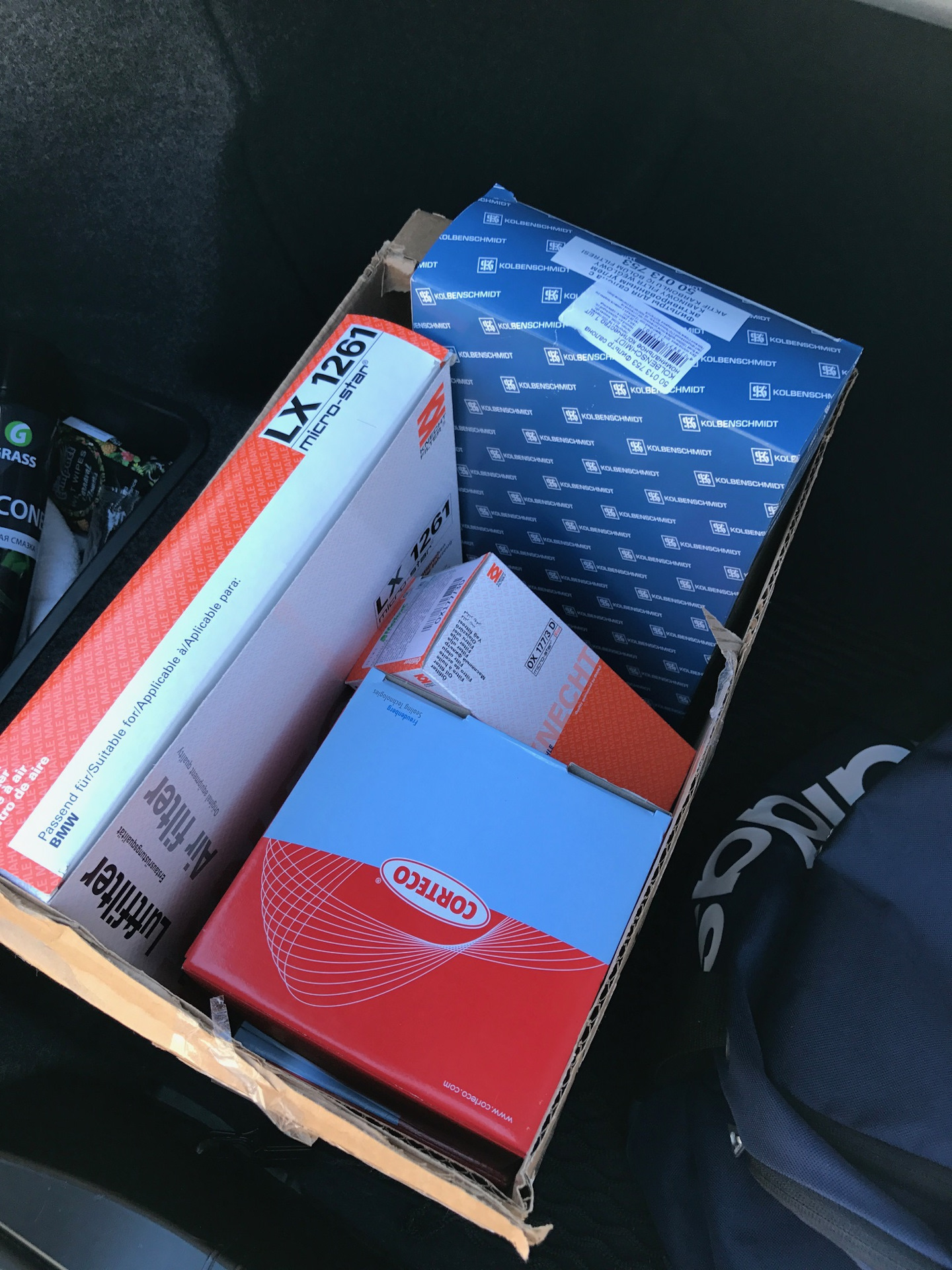

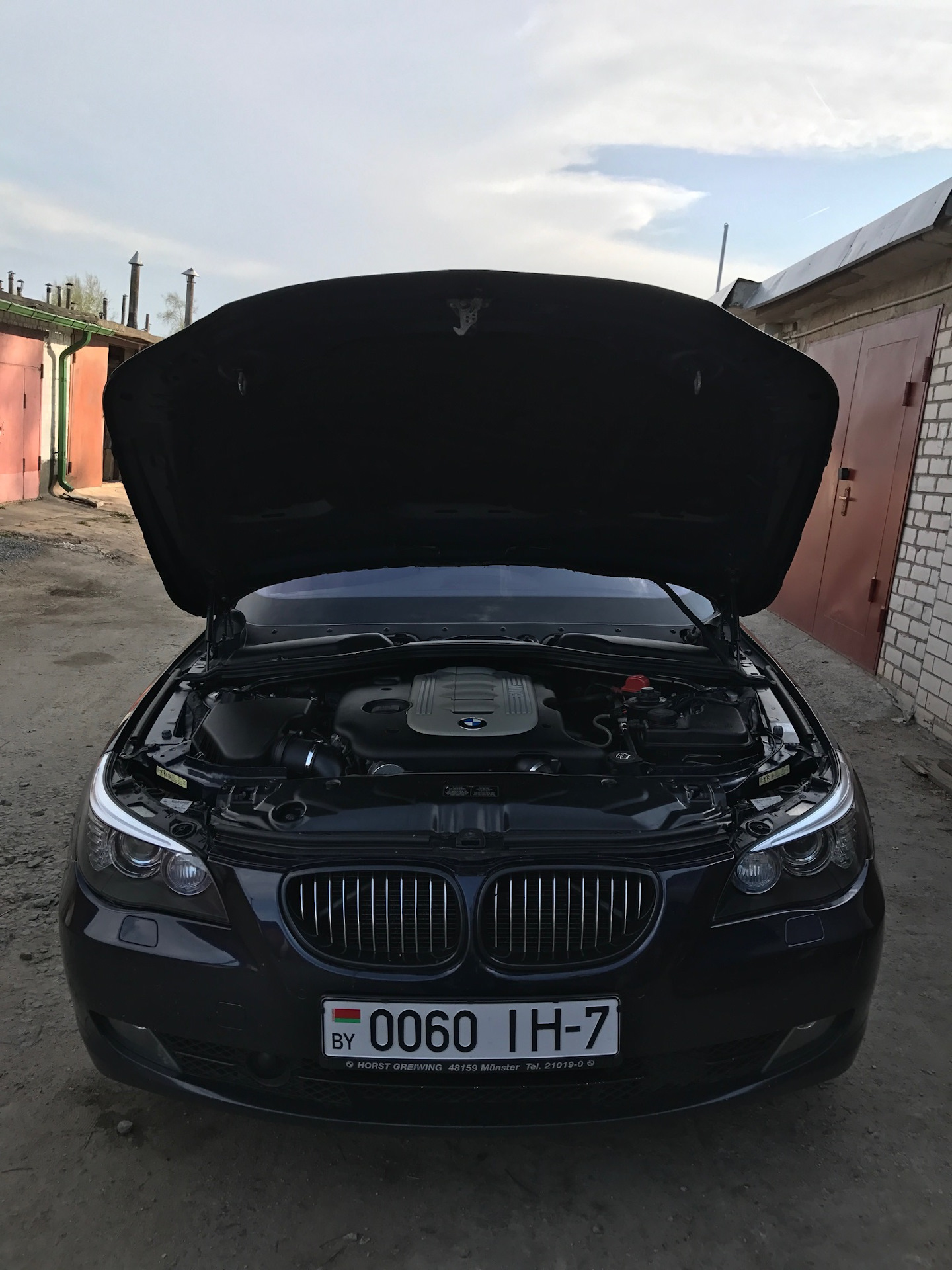

И снова здравствуйте. Месяц назад было сделано весеннее то. Заменил масло двс, фильтры и главное — подушки двигателя (брал Corteco) и акпп (lemforder). Так же в машине раздражал глухой звук при проезде мелких неровностей — решил эту проблему заменой рулевых наконечников и новой резьбой в распорке двигателя. Подушки двигателя менял, так как они просели и одна уже подтекала. Скажу честно, особой разницы после замены подушек двигателя и акпп я не заметил, а вот после замены рулевых наконечников — результат на лицо (руль стал более сбитым и никаких посторонних звуков).

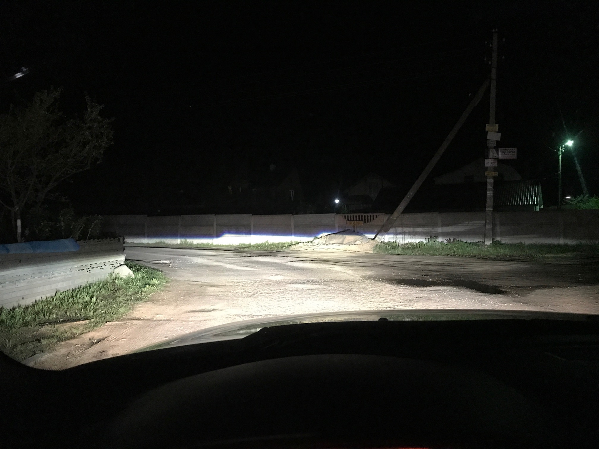

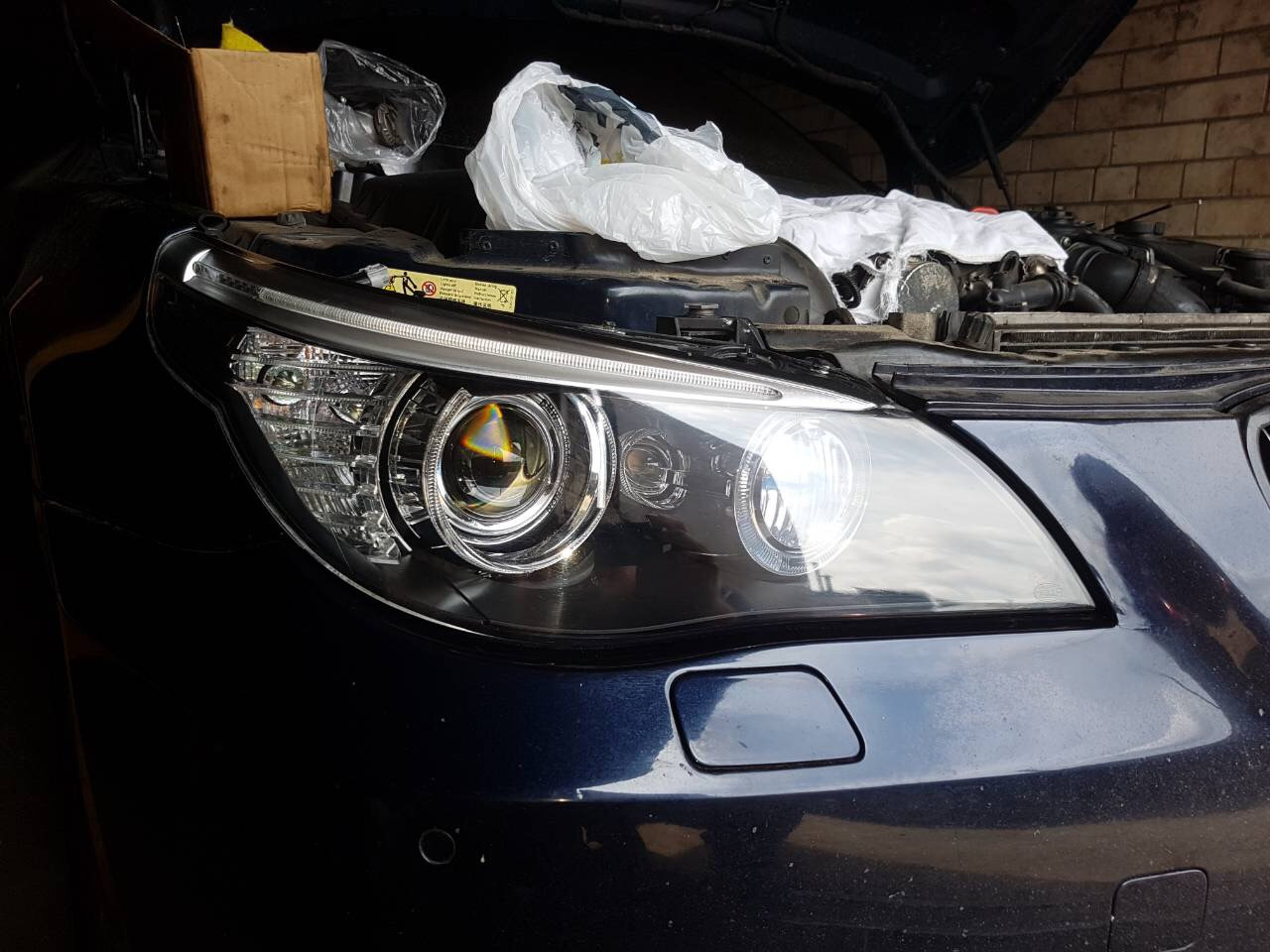

Вторым этапом решил восстановить фары и сделать достойный свет. Что было сделано: разрезали фары с последующей мойкой содержимого и полировкой. Также поставили новые модули hella 3r (на старых отражателях были видны матовые пятна). Восстанавливать родные отражатели не хотел — нет доверия к этому делу. Новые модули держал в руках, внешне отличий от родных не заметил, качество достойное как и отзывы, плюс гарантия 3 года. По функционалу ничего не изменилось, все работает как по заводу. Лампочки оригинал d1s philips. Также для профилактики заменил все остальные лампочки.
Результатом более, чем доволен. Такому свету позавидуют многие

Скажи где фары восстанавливал? И цену вопроса?
Привет! Где дела свет и цена вопроса? Спасибо
