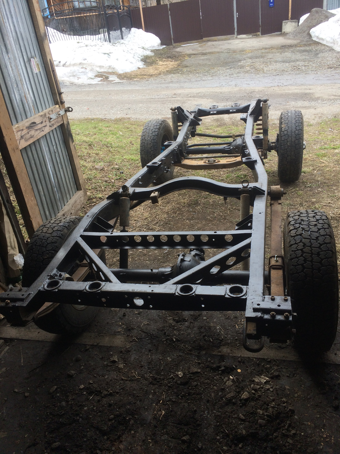

Ну что, вот и настал третий день, пришло время начинать собирать передний мост и наконец-то выезжать из гаража))
Первый делом собираем две половинки моста, кладём мост на стол и начинаем собирать кулаки. Самое интересное, что когда мост не на машине, начинается затупки (ну это у меня) и вот я начинаю собирать кулаки, потом понимаю что Кастор у меня не +8, а -8 и в этот момент тебе становится совсем хорошо… А ведь нельзя просто взять и поменять местами, надо все до винтика разбирать. Вот такой я Лох))) Ну ничего, все пучком, верхний шкворень у нас уходит назад, нижний вперёд, Кастор завален, почти все хорошо))
После частичной сборки моста, его уже спокойно можно транспортировать и без каких либо проблем установить на своё законное место)) Что мы и делаем.
Кстати, прокладки такого типа «бумажного», сразу в помойку!
Но сначала у нас начинается полная ревизия/чистка! Первыми в руки попадают у нас ступицы, промываем, проверяем состояние подшипников, меняем сальники.
Ступицы готово, теперь остаются суппорта и диски.
Начинаем с суппортов, разбираем до болтика/винтика, чистим, красим, смазываем, меняем резиночка и в путь )))
Далее остаётся решить вопрос по дискам, долго не раздумывал, пошёл и купил новые!)
Ну и все. Опять же все подготовлено, устанавливаем)
По итогу: Сильно на запчастях не экономил, установил новые шкворня, все сальники, резинки новые.
Что касаемо всей нижней части, то тут тоже все хорошо, в круг дисковые тормоза, поменяны все сайлентблоки, болты почти все новые, резинки так же все заменены! Так же поменяны все рулевые наконечки.
Из минусов: Длинную тягу все таки придётся скорей всего загибать, нужно изготовить фиксатор/отбойник (или как он там правильно называется) короче, чтоб руль не выворачиваться до клина шрусов))
