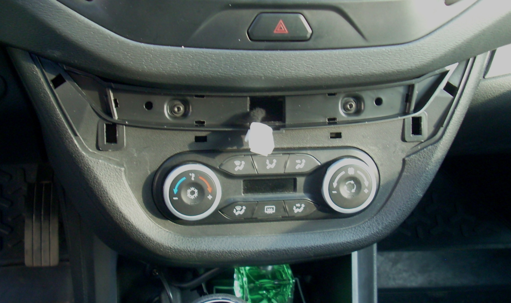

В салоне снял накладку, потом блок кнопок с помощью китайских лопаток.
И утащил блок домой — колдовать.

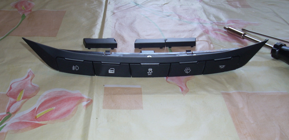

В принципе, с блоком все просто. Нужна крестовая отвертка (небольшая), нож (для вскрытия). Разобрал, заменил плату, кнопки. Собрал. Потряс перед своим жалом — услышал посторонние звуки. Для этого нужен маделин. Кусочками уплотнил нужные клавиши в местах соприкосновения с толкателями. Всё, блок как литой. И всё как заводское. Если кому-то надо подробно — смотрите видео. Там я этот блок долго разбираю и собираю. Все по полочкам)
Одна хитрость у меня. Кнопку ESP я не заказывал, она осталась родная. Но она отличается от штатной кнопки замка и новых дополнительных. Отличается отличием гравировки в месте индикатора включения. На плате и диода нет, там его просто некуда ставить. Но так как клавишу не заказал, гравировать у нас негде, а мне — нечем, то я просто расцарапал это место большой швейной иглой. Просто содрал в этом окошечке краску. Получилось немного даже светлее, чем в остальных клавишах. Но на месте, в авто — все как надо. Только не горит этот индикатор. Но днем при выключенных индикаторах — все по фен-шую, всё одинаково. Хотя проще было заказать сразу клавишу ESP с гравировкой под индикацию). 170 руб. сэкономил с помощью иголки за пару минут))

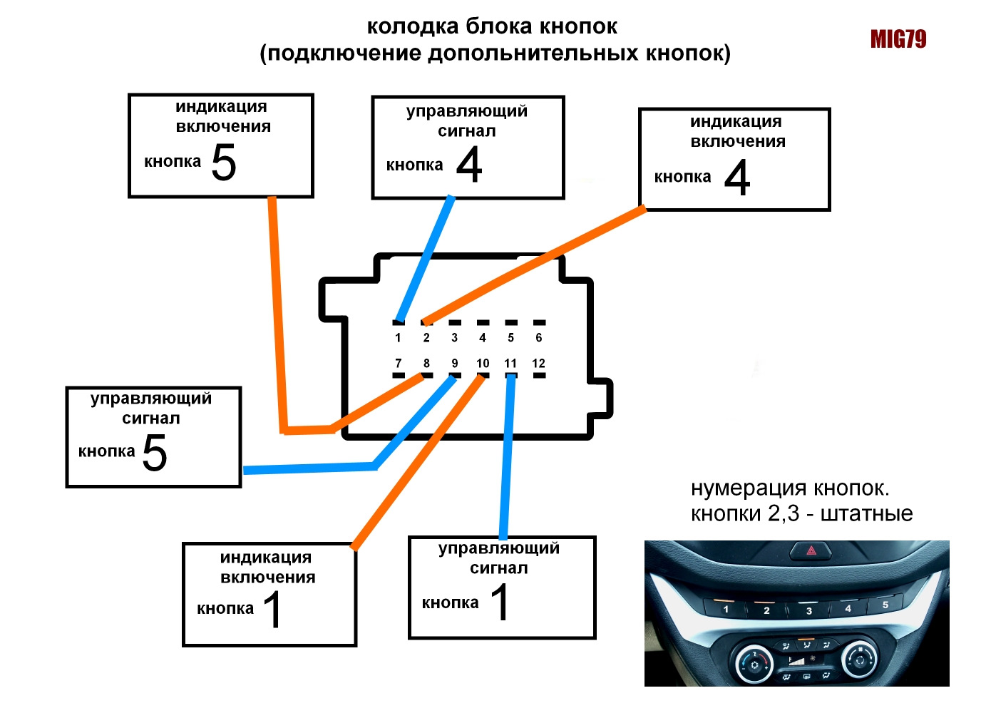

Согласно схеме распиновки добавил в колодку нужный пин.
В видео все есть. Номера пинов есть на блоке кнопок.
Схема на колодке вот, если надо:
Добавил только на ПТФ. Остальные пины отложил про запас. Как придумаю — так вставлю, куда надо.

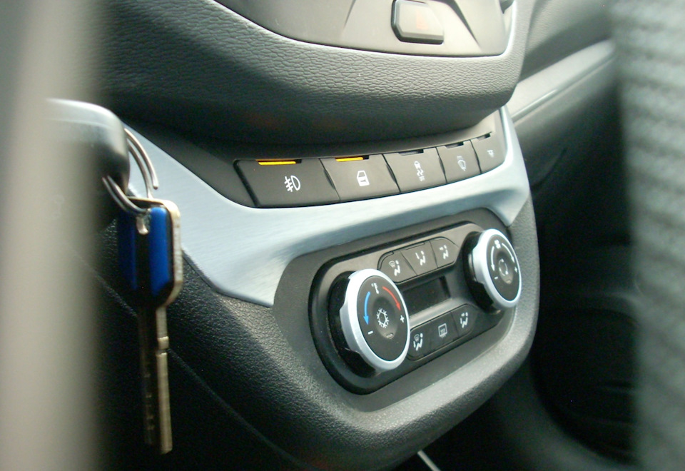

Всё прошло без проблем. Установил клавиши назад. Подключил колодку…Вуаля. Подсветка ВСЕХ кнопок работает при включении габаритов, индикация загорается при включении потребителей. ПТФ работают!
Вид у панели кнопок намного круче с пятью пиктограммами. А то две заводские были …как-то не то. Чего-то не хватало. Еще одна причина отказа мною от подрулевого переключателя).
