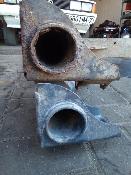

Я уже писала, что при покупке машины обнаружилась проблема со швырянием ее по ровной трассе, ибо задница Сирокко все намеревалась обогнать свою же передницу. Первое, что бросилось в глаза — криво стоящее заднее левое колесо. Вот, собственно, и оно:

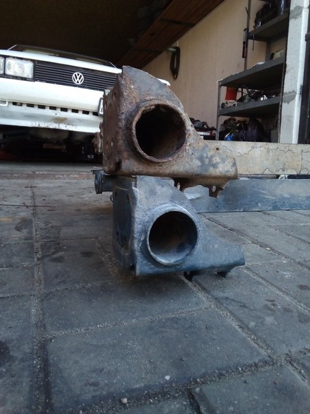

Найти причину столь интересного доворота колеса было самой первостепенной задачей, с которой мы справились на ура. Всё оказалось генитально просто — в машине стояла отпесоченная покрашенная кривая балка. Самое забавное, что владелец утверждал, что на этой машине он постоянно ездил на работу и всё было зашибись. Как он не зашибся на такой машине — я не знаю.
После замены балки выдохнули с облегчением, колесо визуально теперь стоит ровно (без развала никуда, всё равно попрусь), кузов вроде как на месте. Уже радует.
До
после

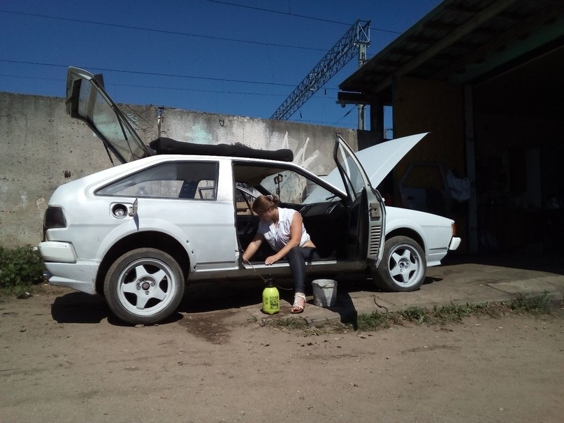

Также был раздербанен и вымыт салон, убрана смола с багажника, сняты обшивки с сидений.
Проводка, к счастью, толком не тронута, но по кузову, порогам выяснились некоторые нюансы. Со временем устраню.

И еще вопрос откуда такая новая балка в огне?
Есть человек, у которого много ништяков от первого гольфа. Балка лежала много лет, а тут пригодилась)
