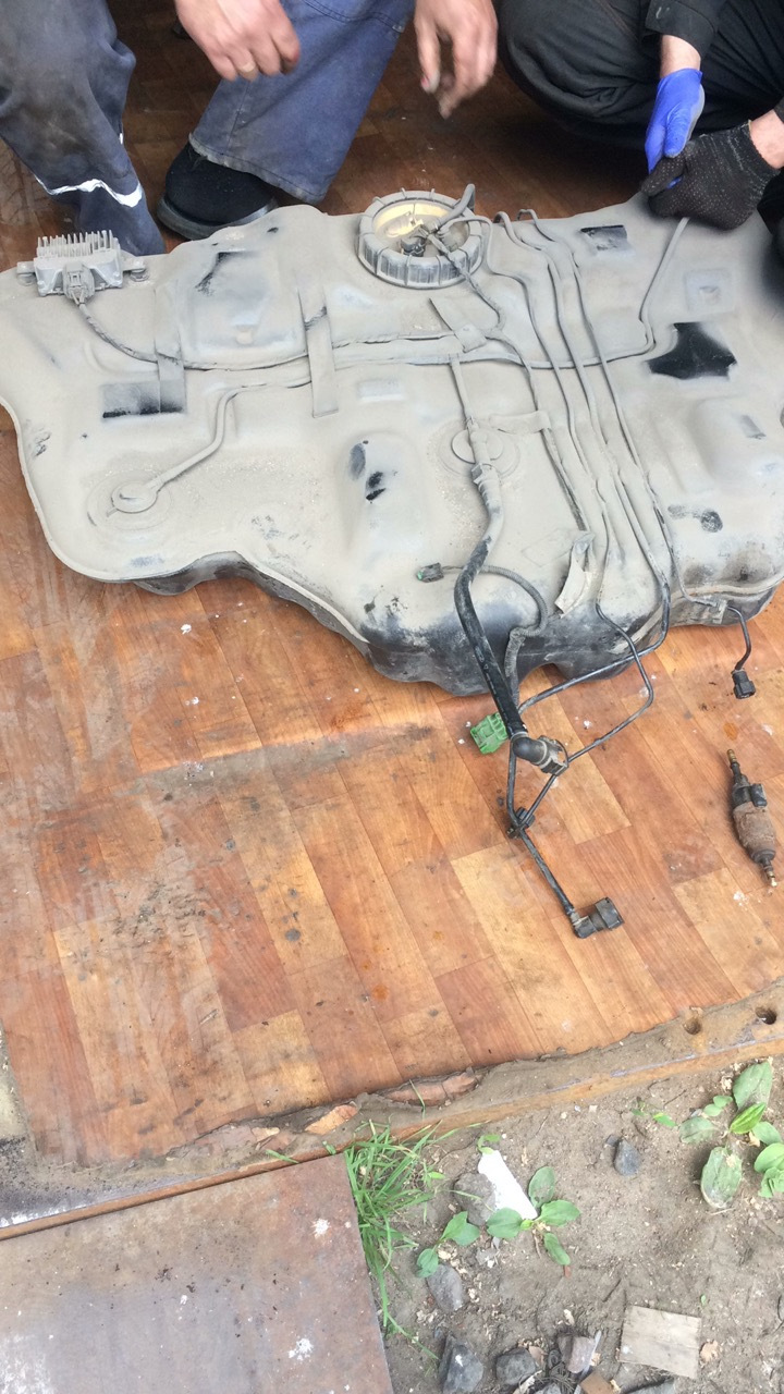

Такая же участь постигла и автомобилестроение. Редкая машина может теперь без поломок проехать 50.000 км. А ресурс автомобиля ограничивают 150.000 км по гарантии. Покупая автомобиль со вторых рук нужно быть готовым к тому, что придется вкладываться в обновление узлов и агрегатов. Собственно и мне пришлось. Пришлось, потому что сначала эпизодически появлялся индикатор на экране, а далее и вовсе не пропадал, о том, что есть ошибка двигателя. Подключил сканер и определил недостаточное низкое давление. Это говорит о скором выходе из строя бензонасоса.

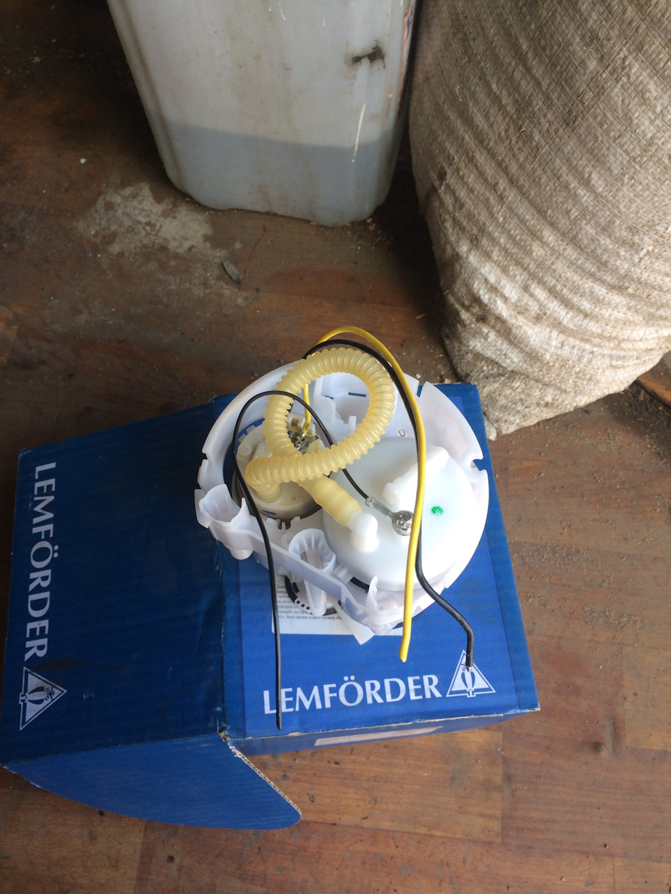

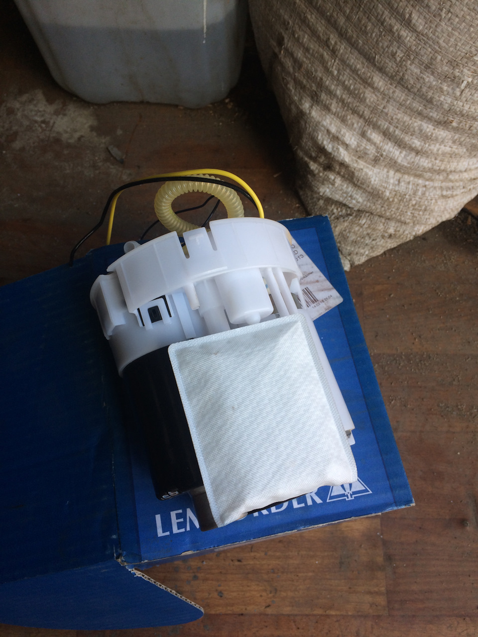

Что ж… Открываем elcats.ru и ищем там артикул этого насоса. Каково же было разочарование, что совсем нет никаких аналогов. А только оригинал. Цена его примерно 500-600$ (или 30,000-38,000 руб). Припоминая, что где-то читал о неких альтернативах, в чате нашего клуба мондео Беларуси, наши аналог из Украины. Он представляет собой насос, колбу и сетки. Цена с доставкой до Минска обошлась в 150$.

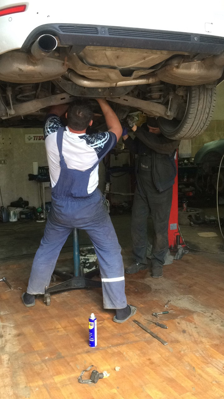

Долго я его возил с собой в машине, пока дошли руки его установить. Ставить поехал к другу на сервис. Ниже несколько фотографий процесса установки.

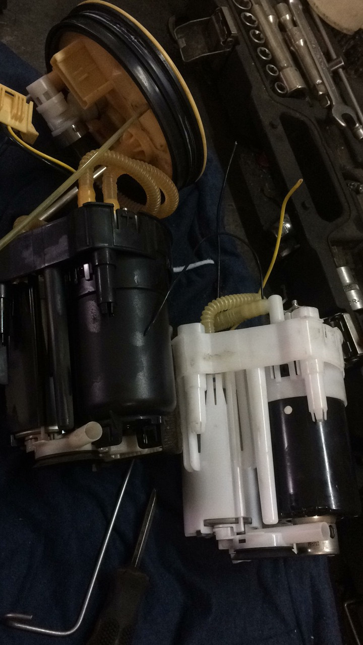

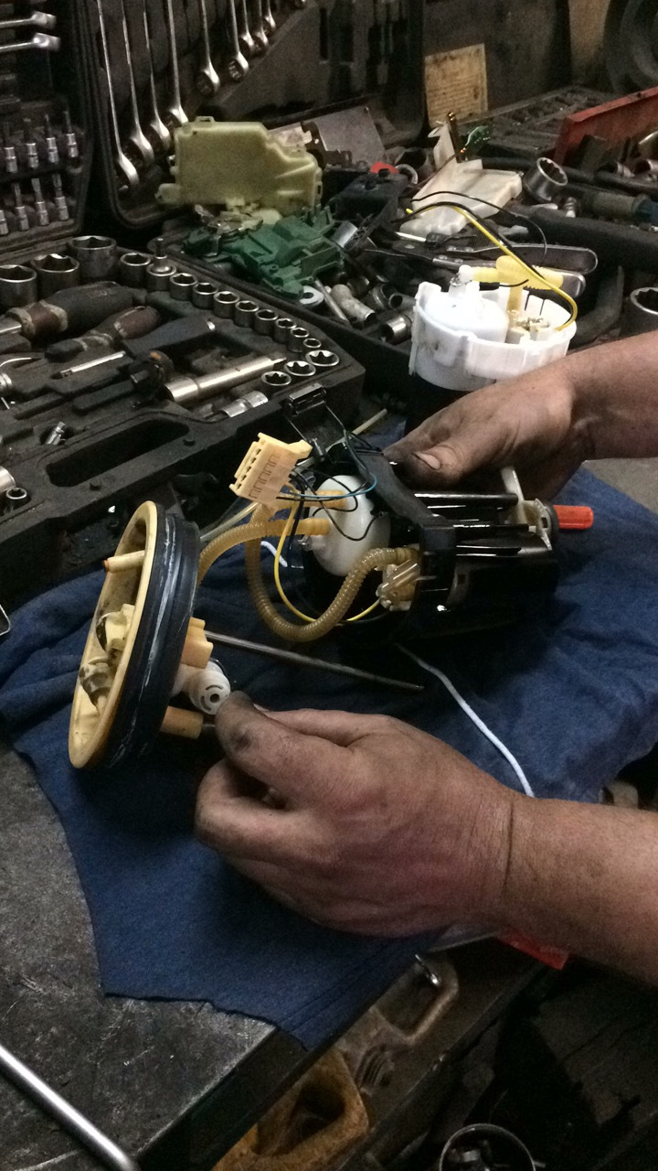

Собственно визуально новый насос от старого отличается только выводом по 90 градусов патрубка и все.
Перепаяли клеммы и собрали в колбу. Осталось только собрать и проверить.

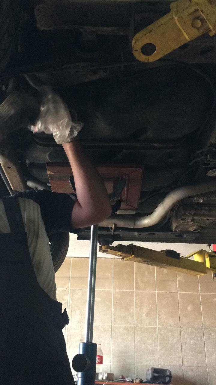

При первом запуске, оказалось, что полюса имеют обратную полярность. Насос гудел, но качал в обратную сторону. Пришлось опять снимать бензобак и менять контакты местами. Но хорошо, когда все хорошо.

А эти VDO из Украины… ну такое. Мне 1-1.5 года хватает. Потому как уже второй успел "износить". И уже думаю в сторону Dominant.

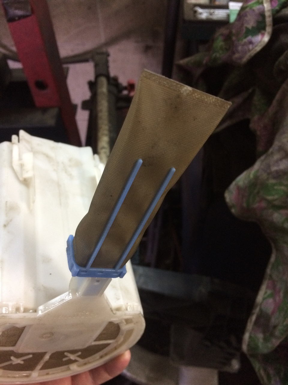

Колхозишь фильтр к старому насосу и скважность падает до 43-48 %, по опыту при 51% уже ошибка- это данные на холостых
А какой именно фильтр: тонкой или грубой очистки? Надеюсь тот что на входе в колбу не особо влияет на производительность. Я его не менял.
Тож влияет, без него 44-45%у меня было, а с ним 48%
Как соединили фильтр и обратный — аварийный клапан? Шланг новый гофрированный?
Грели феном
Те старый нагрели и сняли потом одели?
именно так
Понял, знач я жопорук, что то у меня не вышло
Бак снимать очень геморойно? Сколько по времени заняло?
Ну если б не провода в насосе с полярностью, то часов около 2, а так 3 часа на все про все.
