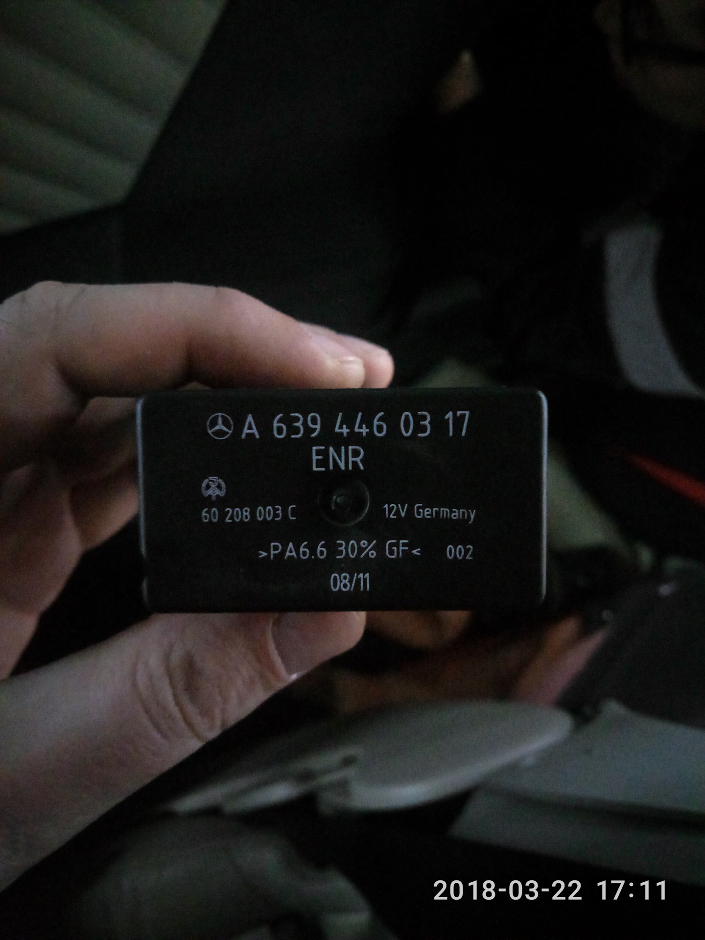

Значит меня ввели в заблуждение, сама суть вопроса кроется в том, что копэмпрессор докачивает без ключа в замке, и управление кнопками работает без ключа в замке.Электрик сказал так не должно, быть.Вчера "старуха" ни одной ошибки по ENR не показало, на что ещё обратить внимание? Вообщем распутываю клубок по току утечки, аккумулятор разряжается…
ну если она травит и постоянно качает всю ноч то так быть недолжно. а вот без ключа работает ручной режим и подкачка при открывании двери
Комментарии 8
Блок управления сзади в правом крыле, с салона снимаешь заднию правую обшивку и ищи там. Вот такой.
Спасибо, я знаю.Вопрос про РЕЛЕ
Реле нету и не существует!
Более ни чего нет на задней пневме, только предохранитель под капотом
есть клапан, а не реле! моде это имели ввиду?

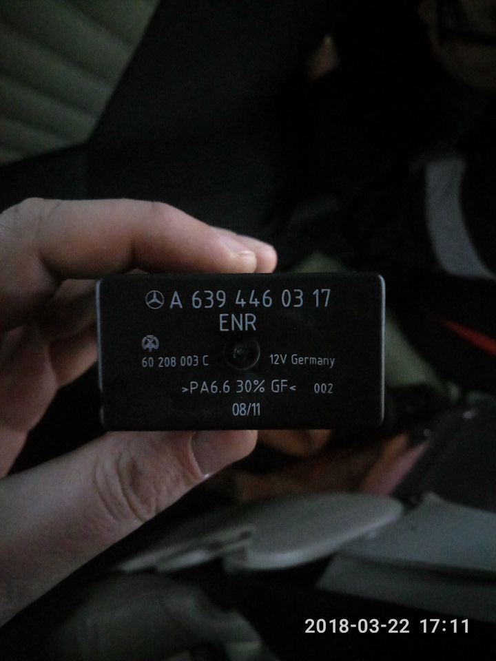

Если не ошибаюсь то при открытии авто это система ничинает работать и при необходимости подкачивает соответствено без ключа
