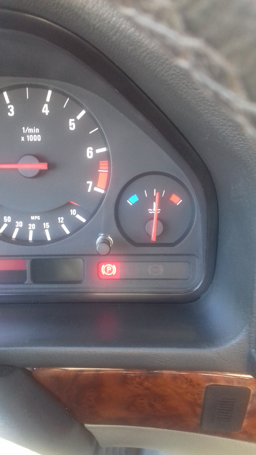

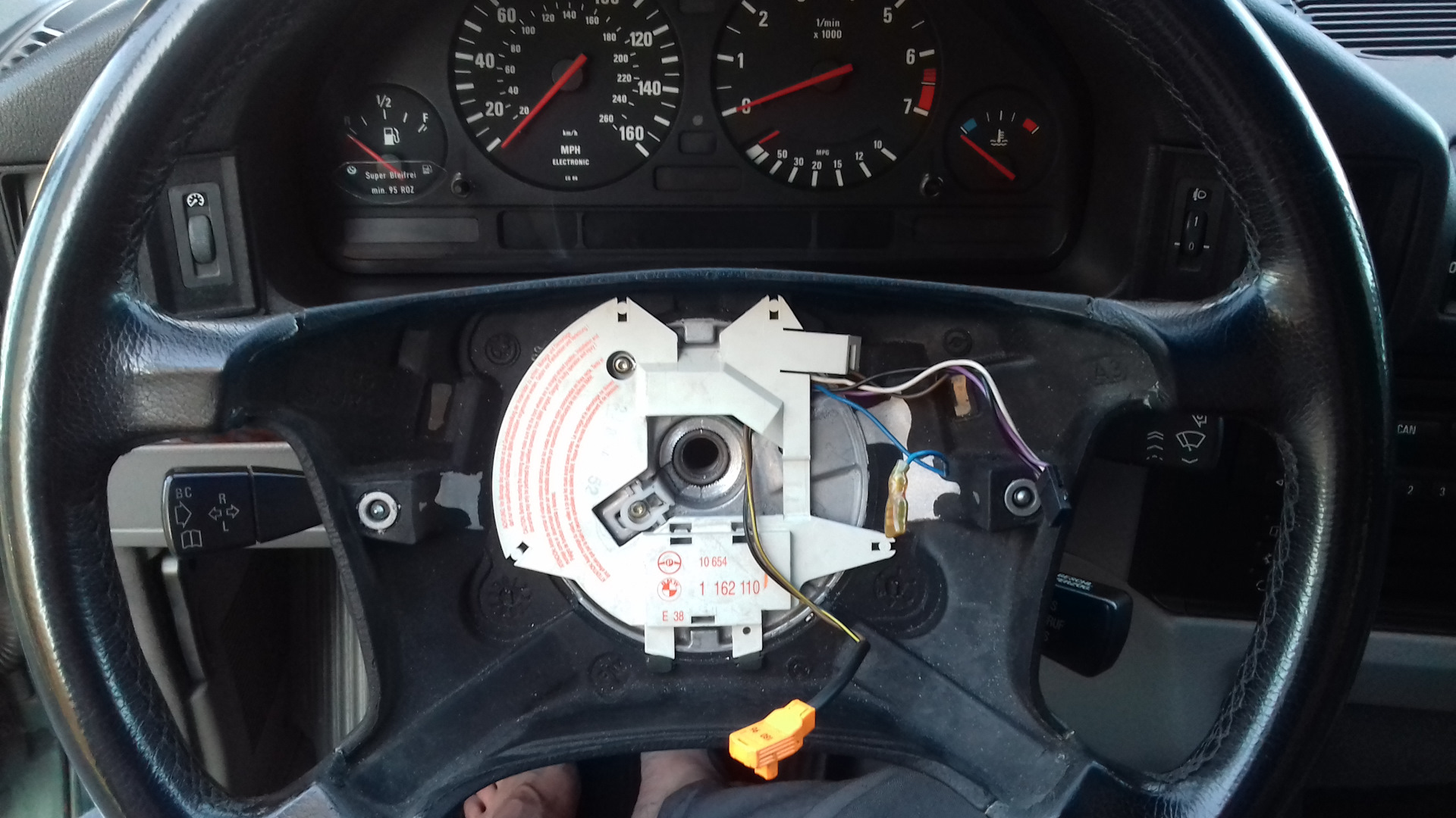

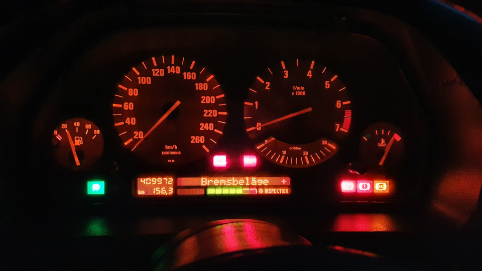

С самого начала после перехода на High панель приборов, начались "чудеса" со стрелкой, а именно, стрелка ни как не может занять своё законное место. При прогреве мотора до рабочей температуры останавливается за серединой. С мотором полный порядок, тьфу-тьфу-тьфу! Я уже затрагивал эту тему ранее, не нашел проблемы и так езжу по сей день, а именно до вчерашнего дня. Кому интересно, могут прочесть здесь #24. Датчик контроля температуры. часть-1. и #25. Датчик контроля температуры. часть-2.

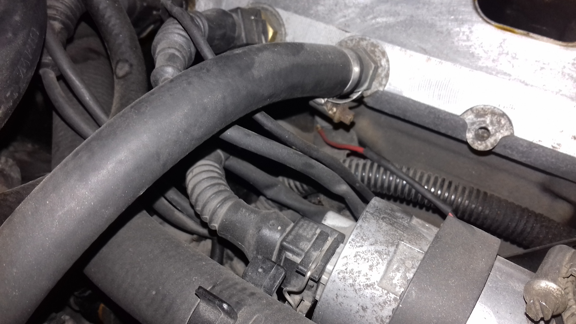

Стрелка температуры стала отклоняться сильнее и не плавно, а рывком, потом снова возвращается на место. Что заметил, это происходит при включении габаритов, ближнего света! Если выключить свет, то стрелка становится в рабочее положение и не шевелится. Как так?

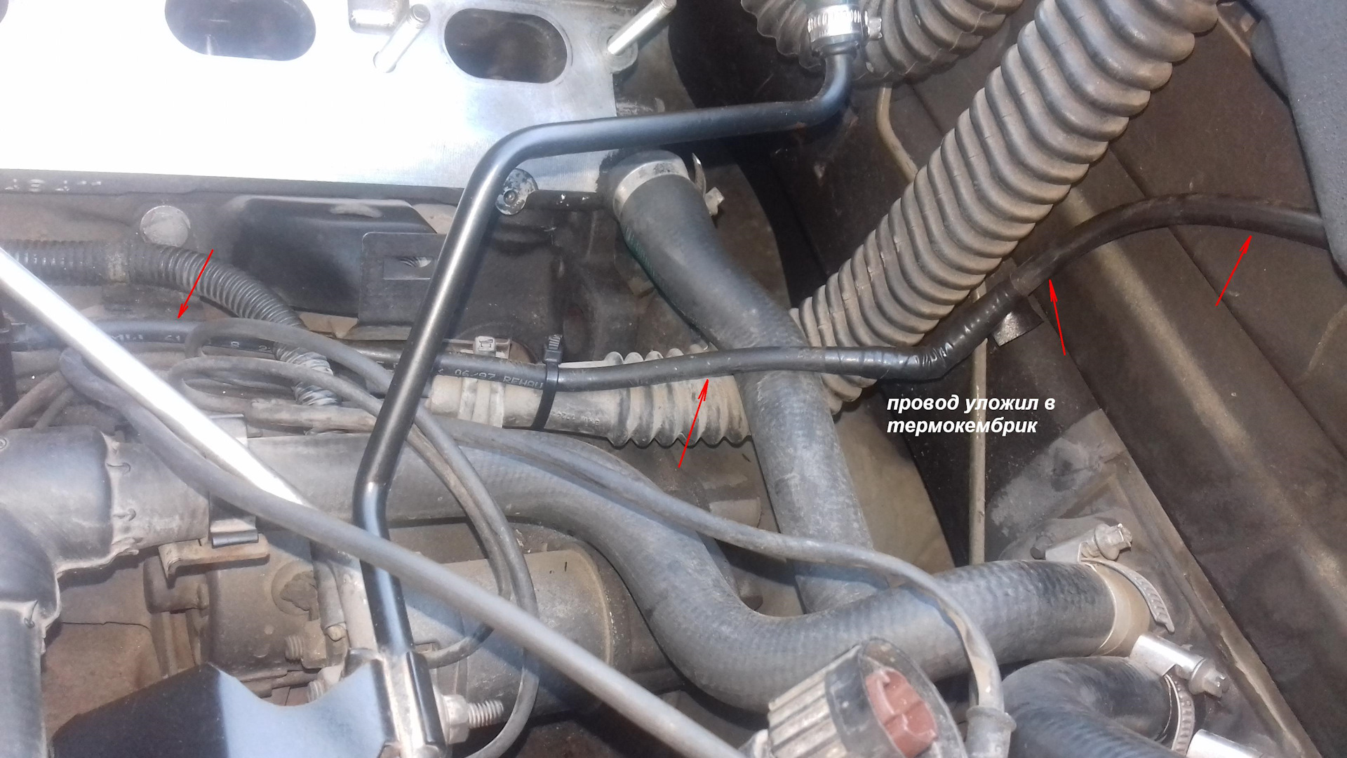

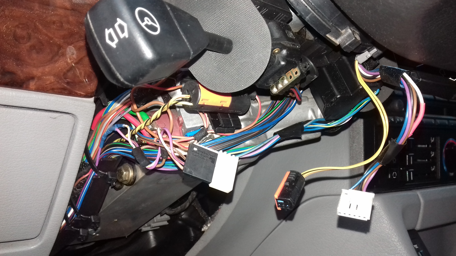

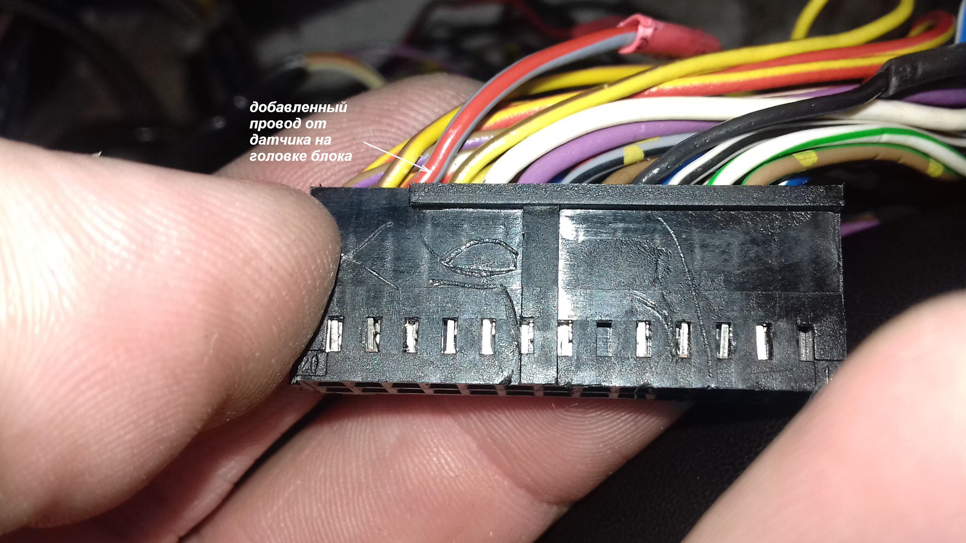

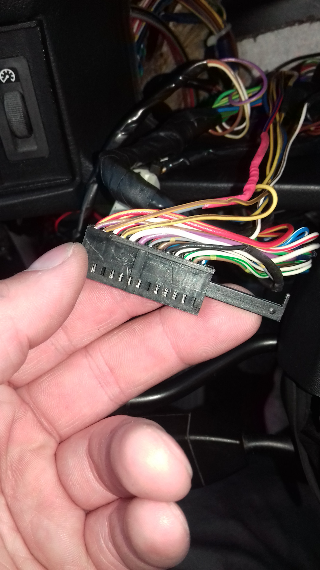

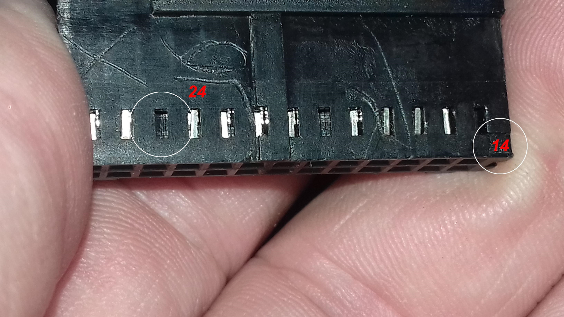

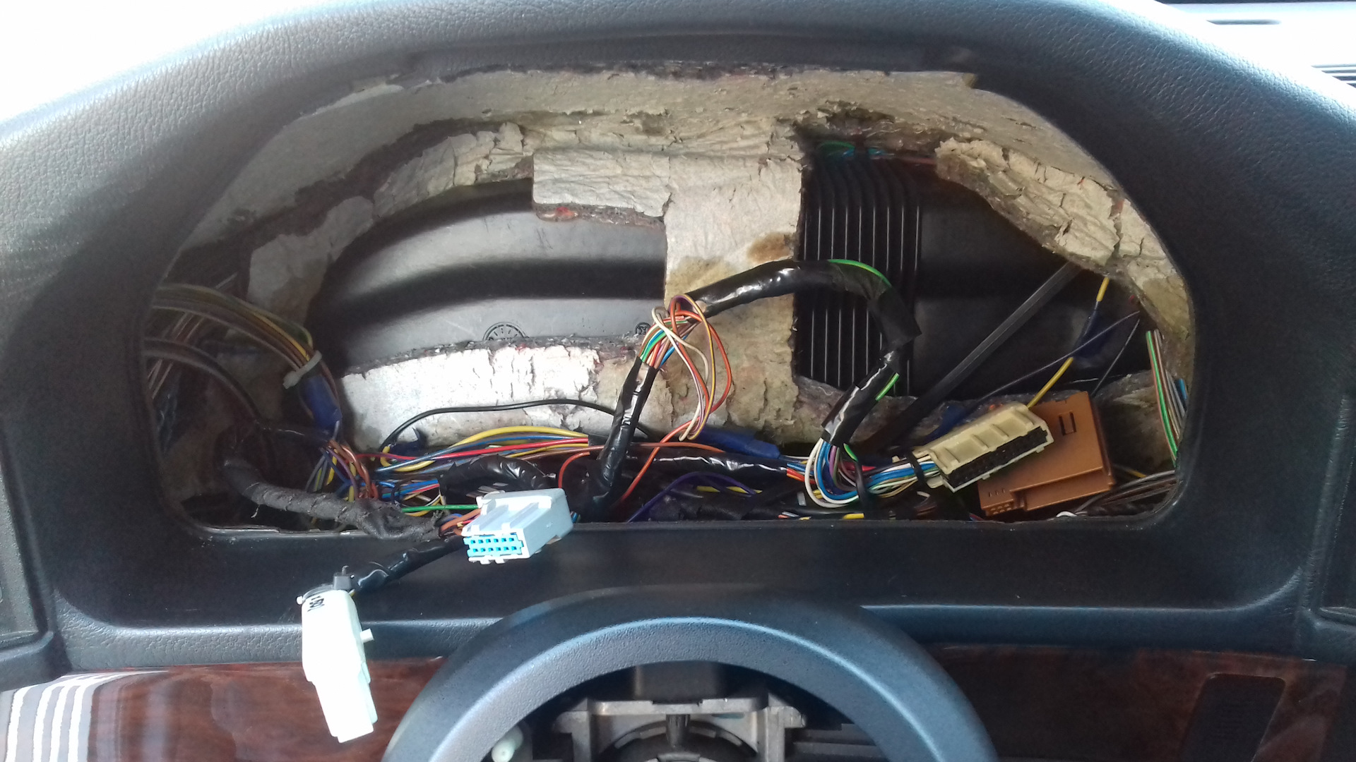

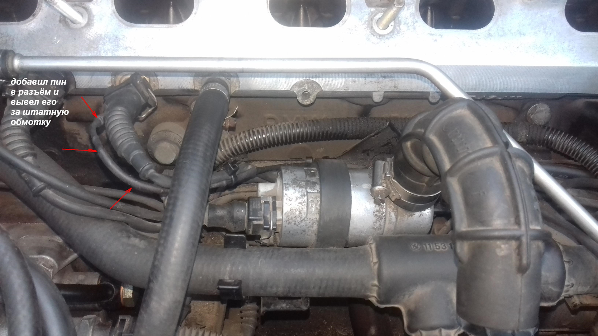

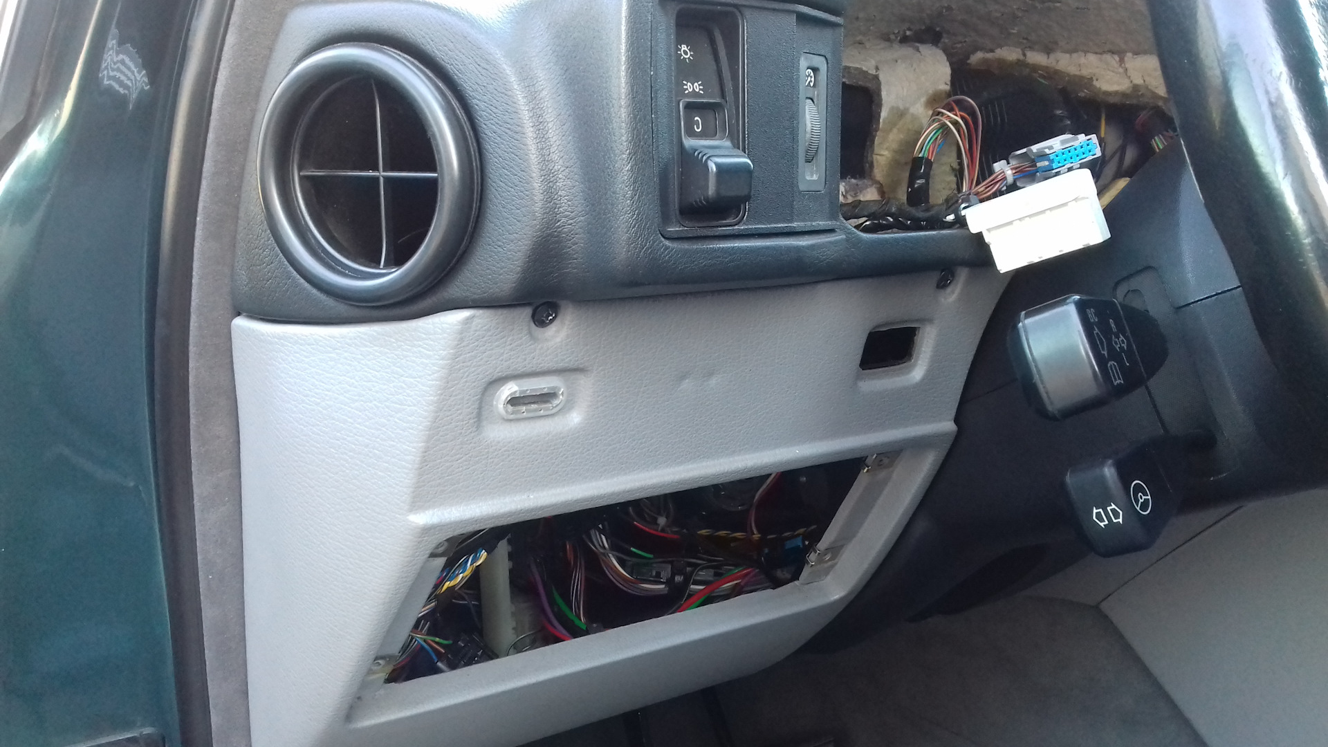

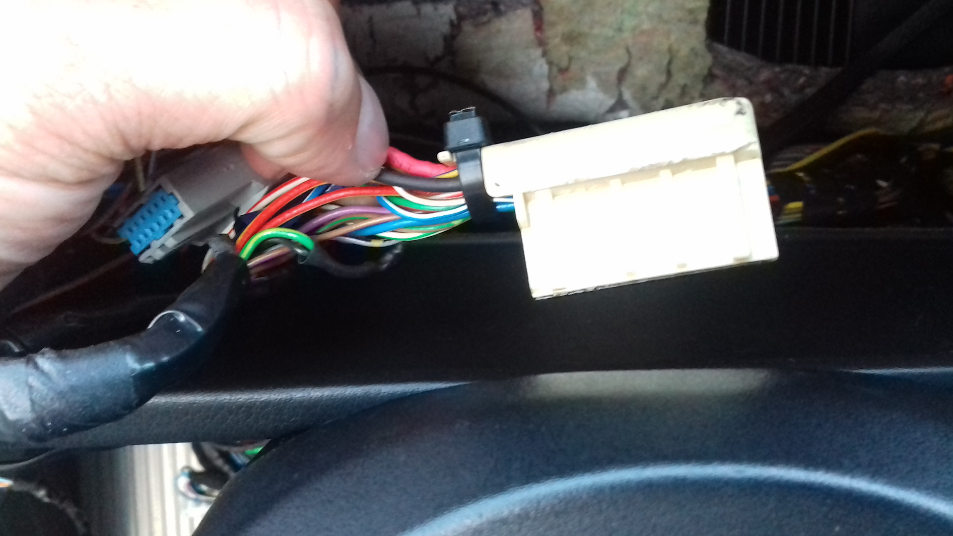

По информации в интернете понял, что провод от датчика температуры на головке блока нужно добавлять провод "масса" не на двигатель или корпус машины, а тянуть провод до приборной панели и подключить его на "24 пин" бежевого разъёма.

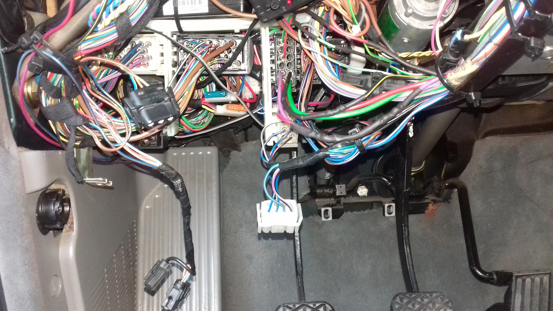

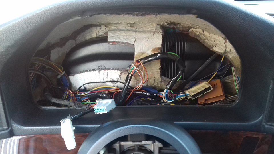

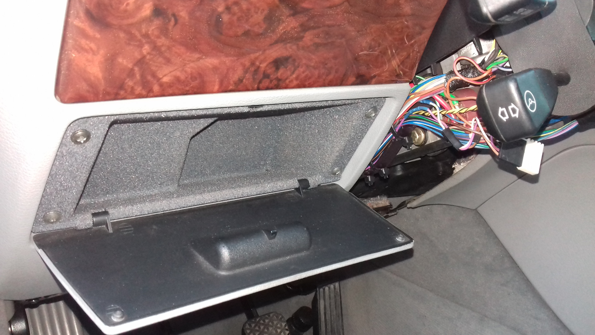

С разъёмом закончил, приборку установил на место. Далее разобрал всё под рулем, чтобы было удобнее протянуть провод под капот.

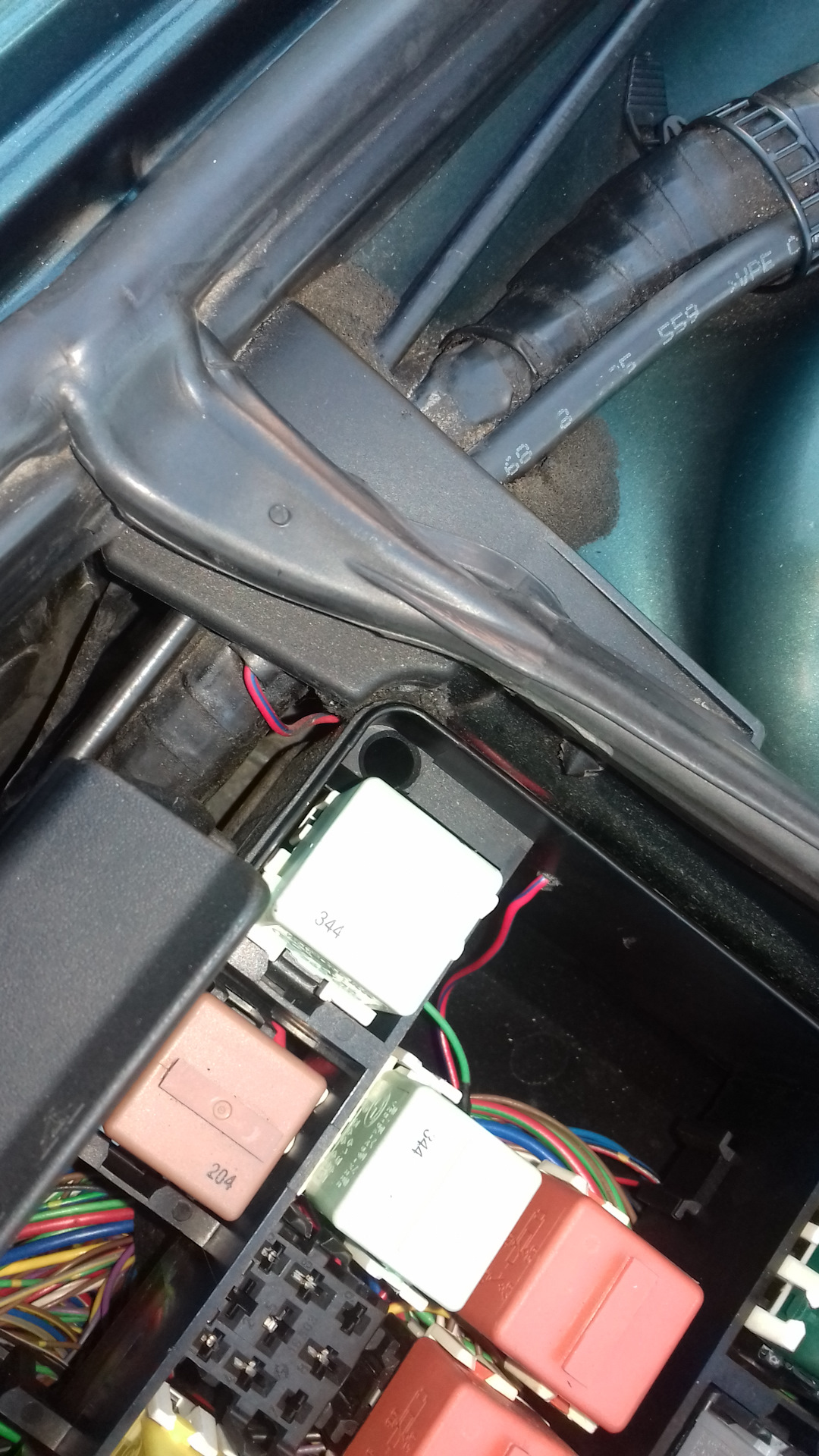

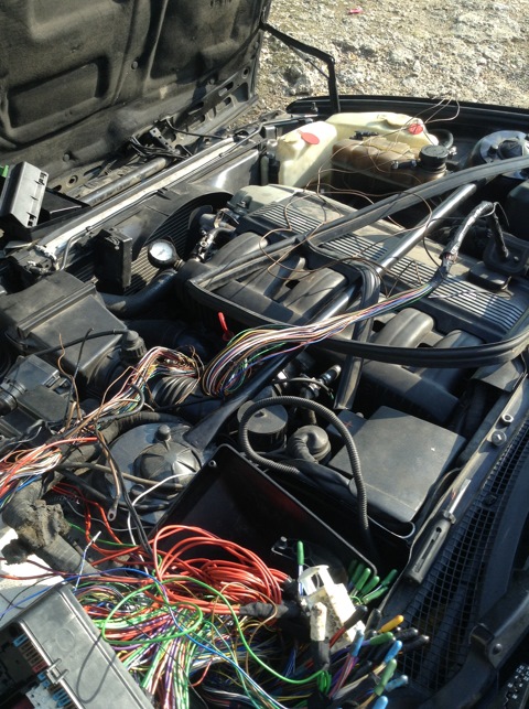

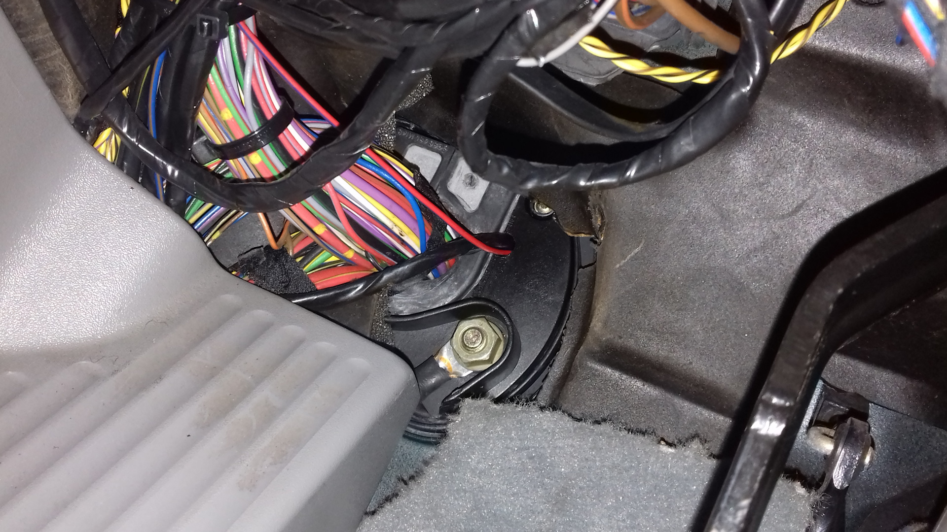

В салоне работа закончена. Обратная сборка и далее под капот.

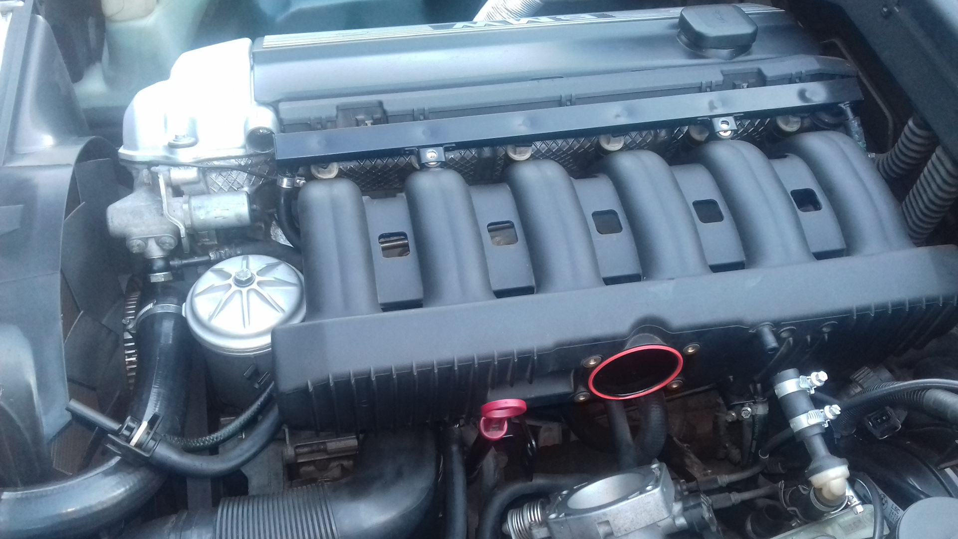

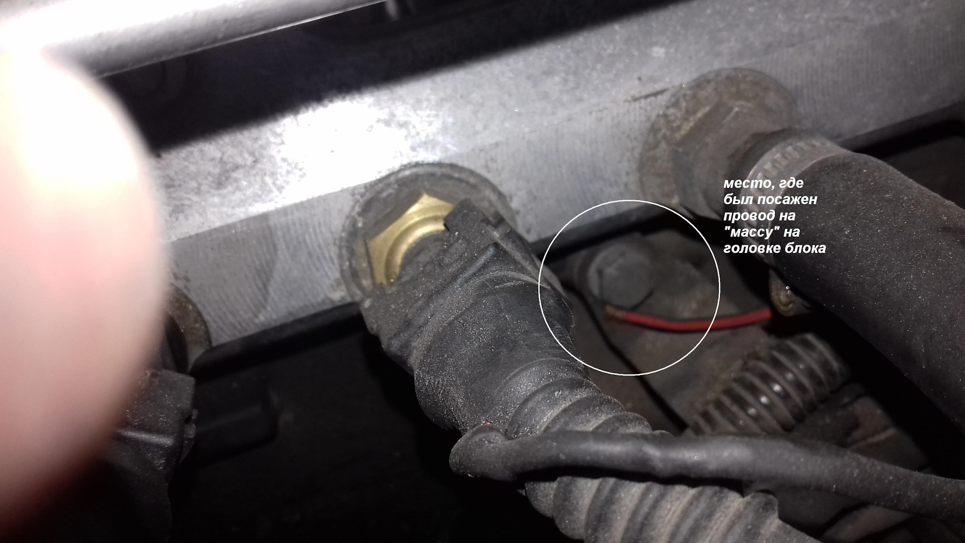

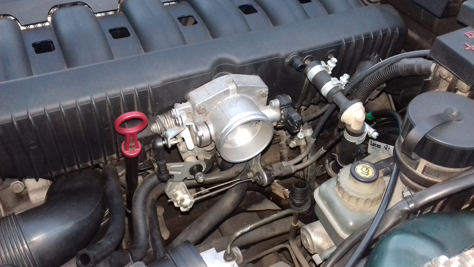

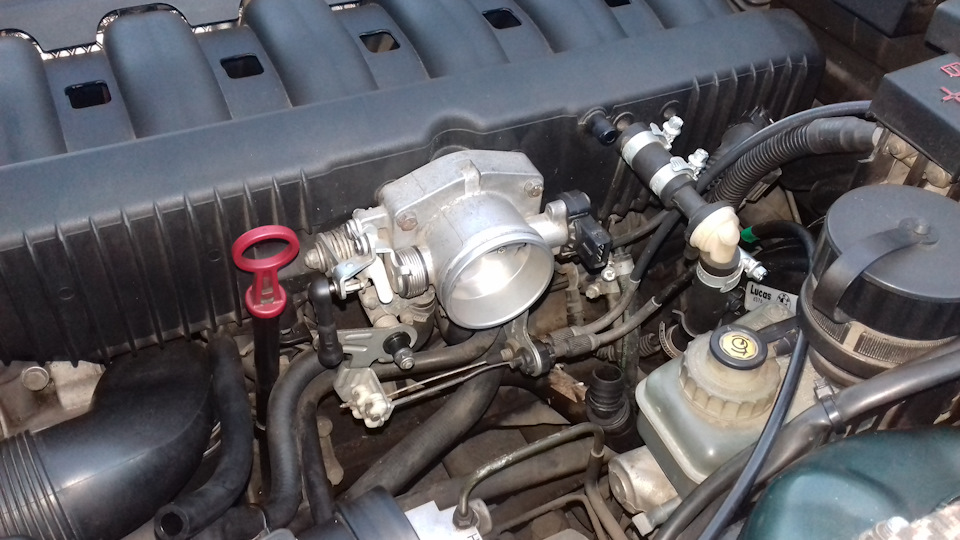

Чтобы добраться до датчика и не ломая себе руки пытаясь открутить болты я снял коллектор.
С массой прикрученной на блок я проездил два года, единственное, что не давало мне покоя, это слегка отклоняющаяся от середины стрелка температуры. Сегодня приехал на работу на машине, пока датчик работает исправно, стрелка не прыгает. Вечером дорога домой через пробку, посмотрю, как будет себя вести. Но, прочитав не один форум владельцев БМВ, у всех одинаковые симптомы с прыганием стрелки и полностью исчезнувшая проблема после добавления провода в панель.

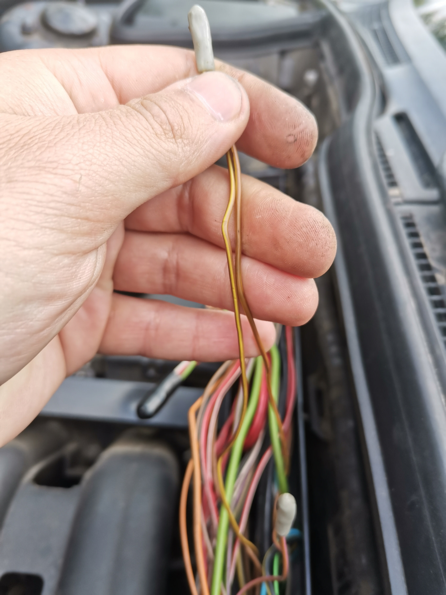

Скажи от датчика идёт два провода:Коричнево-фиолетовый(Это +) и коричнево-желтый (это — ).
В моторной косе нашёл :Коричнево-желтый(только их почему то два) — это и есть МИНУС для датчика?
Я правильно понимаю что на лоу приборке нет 24го контакта?

Вот на столько она у мпня отклоняется
привет ! получается ты массу подключил к 24 пину вывел ее на головку к болту и закольцевал в датчик еще я так понял просто на фото не очень видно что за провод добавлен к датчику
Привет! Провод от датчика идет на разъем приборки. Фото где провод прикручен на головке, это был первый вариант, он не пошел, стрелка показывала не верно.
а тоесть переделал с щитка прибора на прямую к первому разъему датчика?
Да и теперь показания как нужно, стрелка стоит на "11:55"

Можно было немного сэкономить времени и сил — от датчика идет два провода до разъема под капотом, где соединяется проводка салона и мотора.
У меня масса идет с этого разъема на общую массу (где большой жгут масс соединяется на кузов), катаюсь так уже больше двух лет и ничего не прыгает и не скачет.
