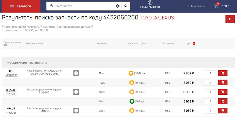

Салют! В общем ГУР умирает, на холостых уже не вывозит. Интересует опыт использования новых аналогов, на дроме вариантов полно, что брать хз. На эмексе картина следующая (смотри фото). Жду совета. Спасибо

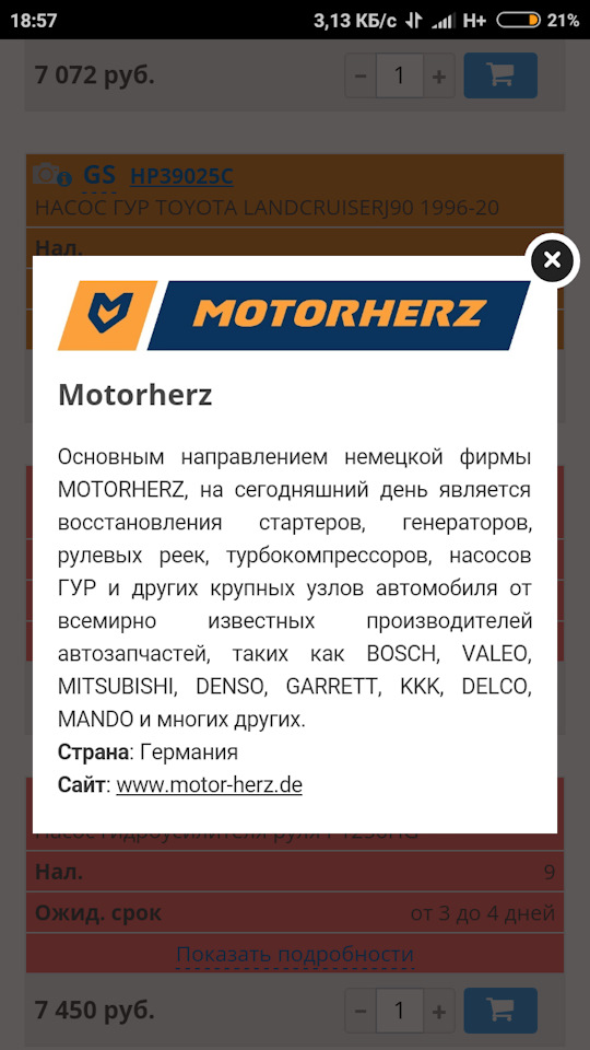

Как вариант, можно HITACHI взять. На ЕМЕКСЕ он его по каталожному номеру Motorherz бьет.
Как я понимаю все Китай, krauf- только зареган в Германии, производство все равно в ю.в. Азии. Motorherz- восстанавливает стартеры/генераторы от других производителей
Крауф или мотохертс

А почему не контракт?
Нет возможности, купить, поставить и проверить одним днем, а брать кота в мешке за 7к нет желания
А китай не кот в мешке?
В этом и вопрос, "кто" из китайцев нормально ходит
как видишь, "нормально" очень субъективный термин. )
Согласен. Просто в известных и проверенных мною лично конторах, в которых я могу лично купить, поставить и проверить в наличии гидрача нет. А получить на трансортной хрен знает что, не хочется.
Ну риск всегда есть. Посмотри у кости knk или олега800. Или можно заморочиться отследить кто у них моторы покупает целиком и у них выкупить.
