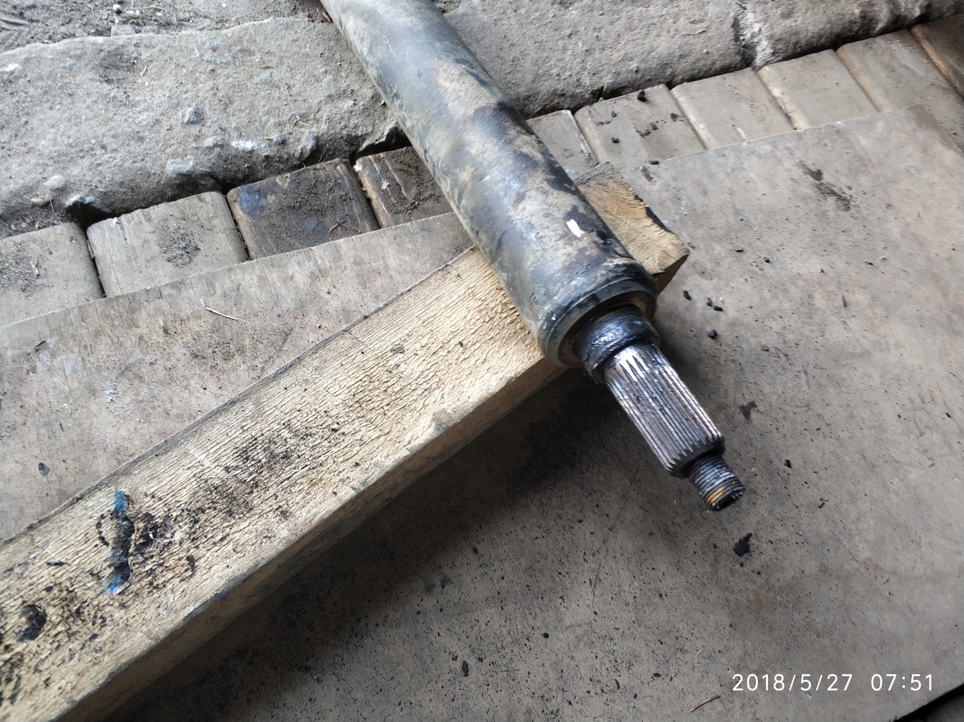

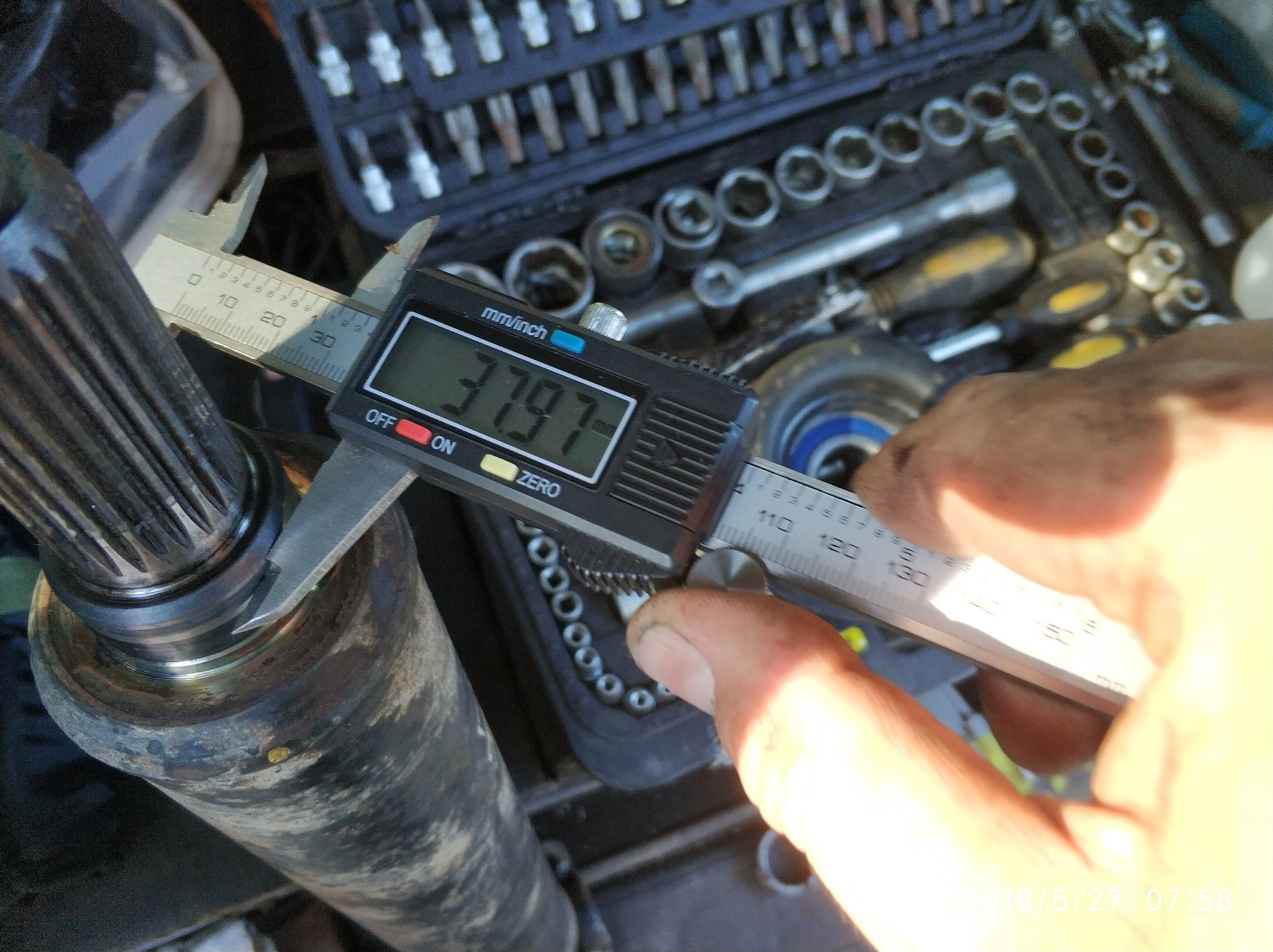

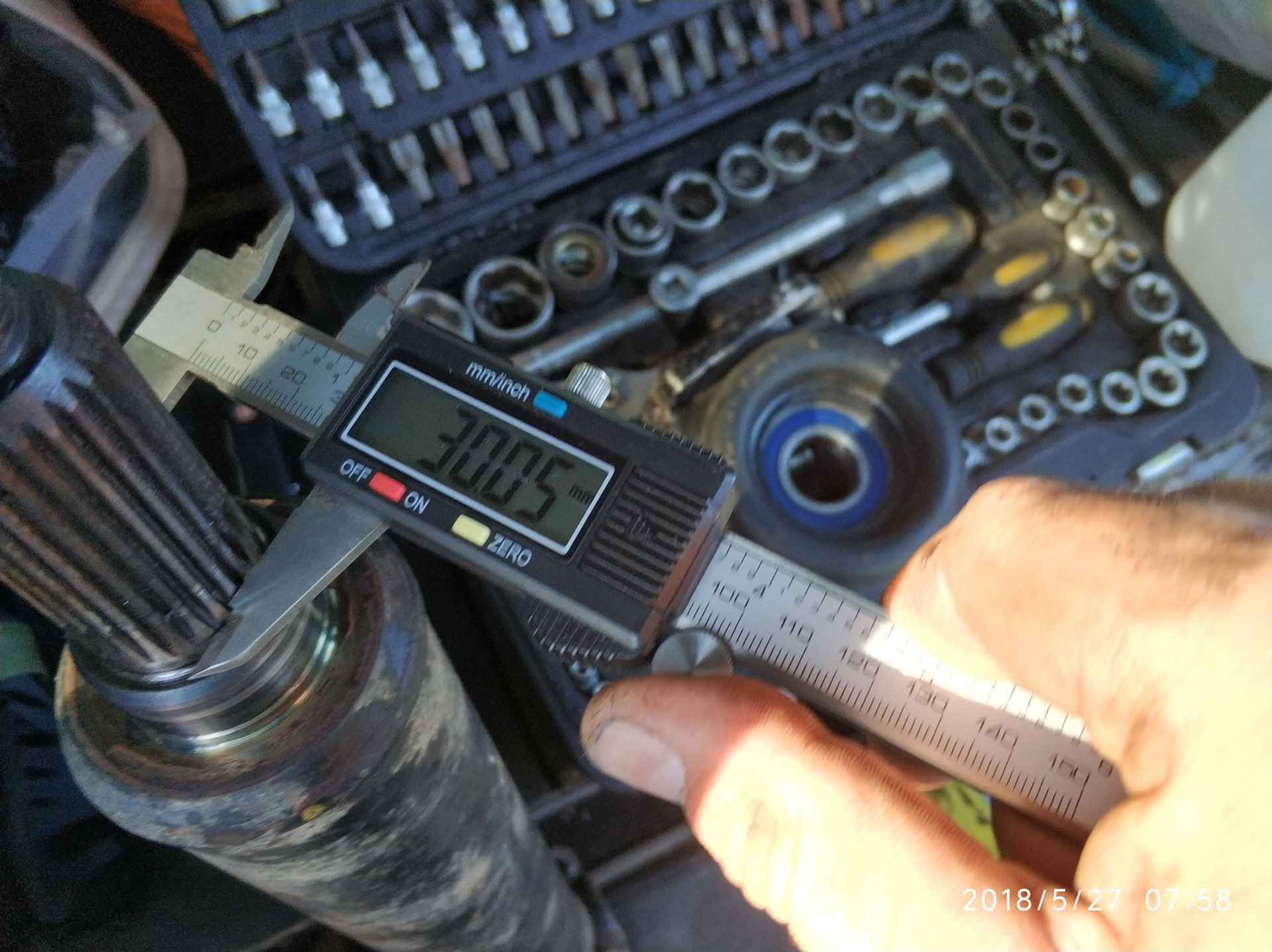

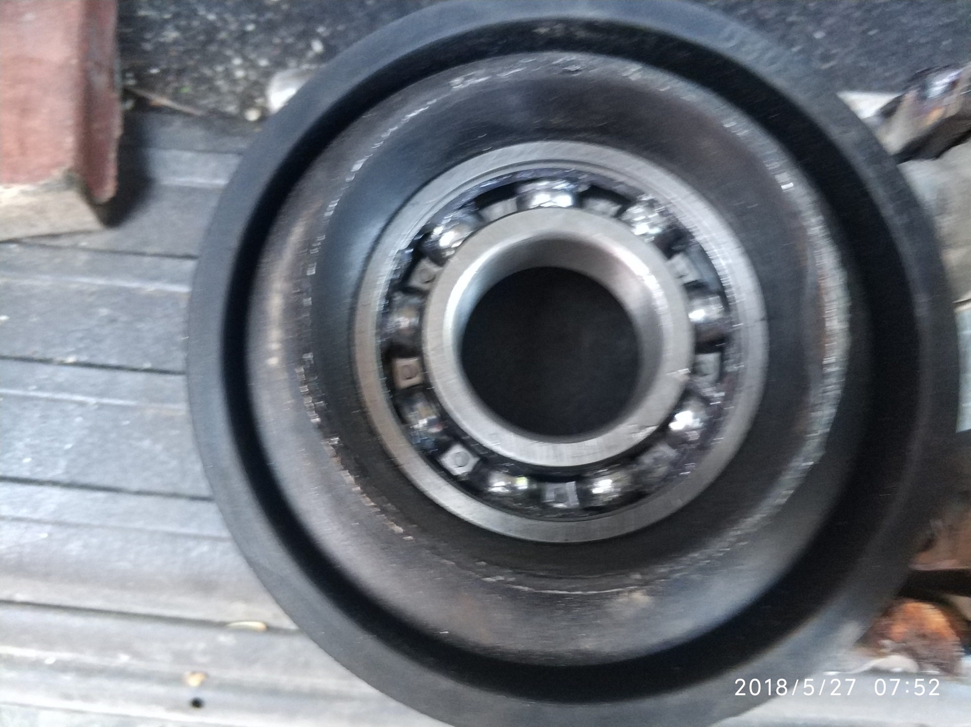

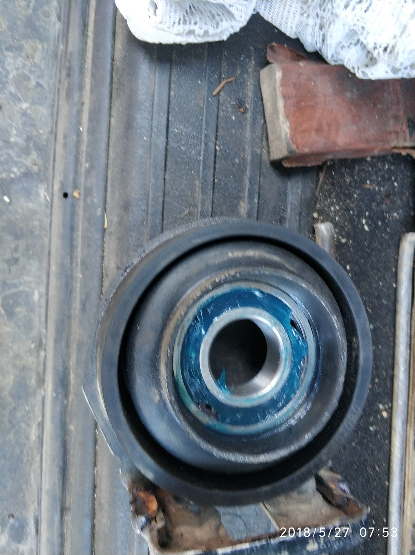

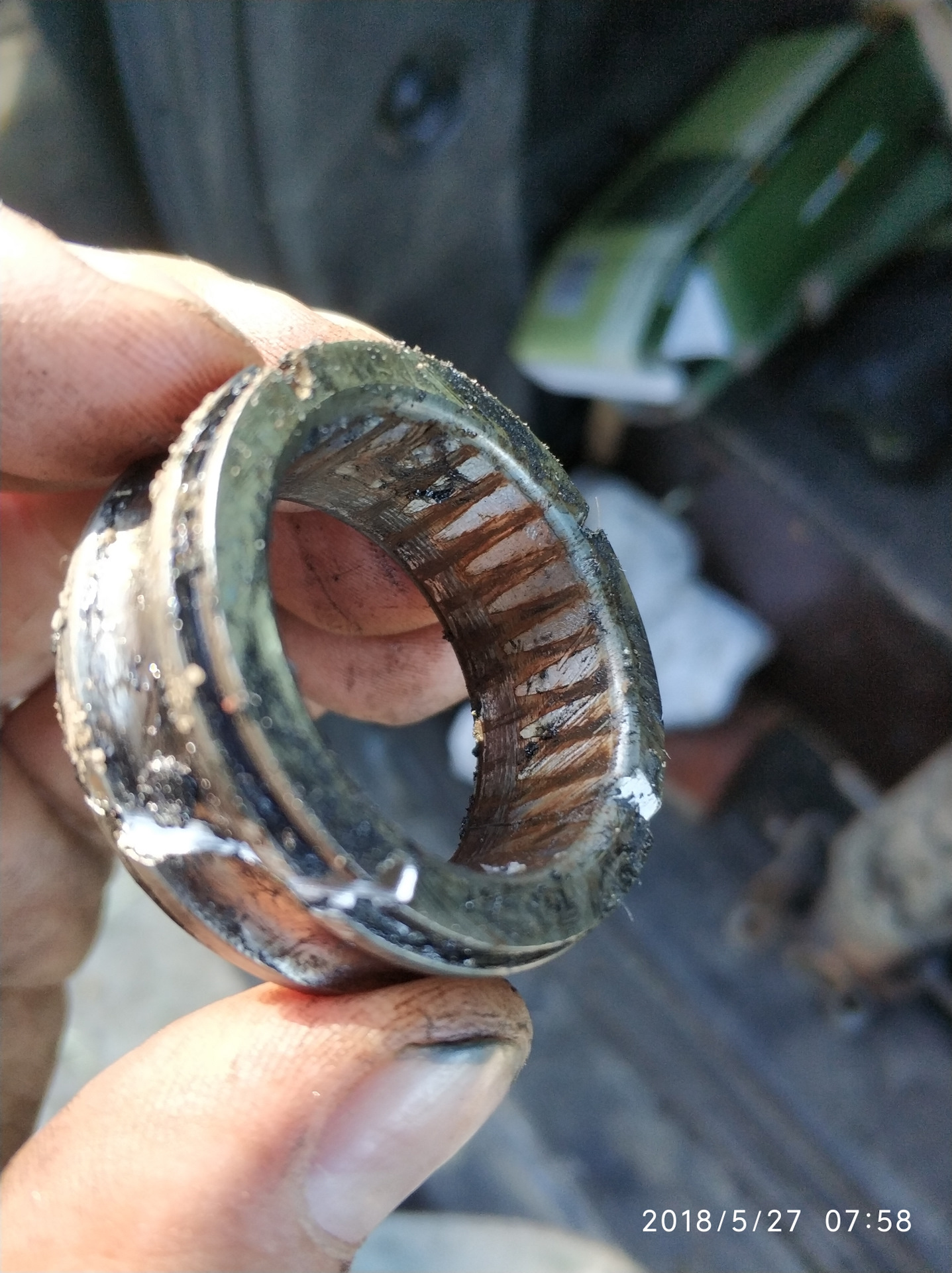

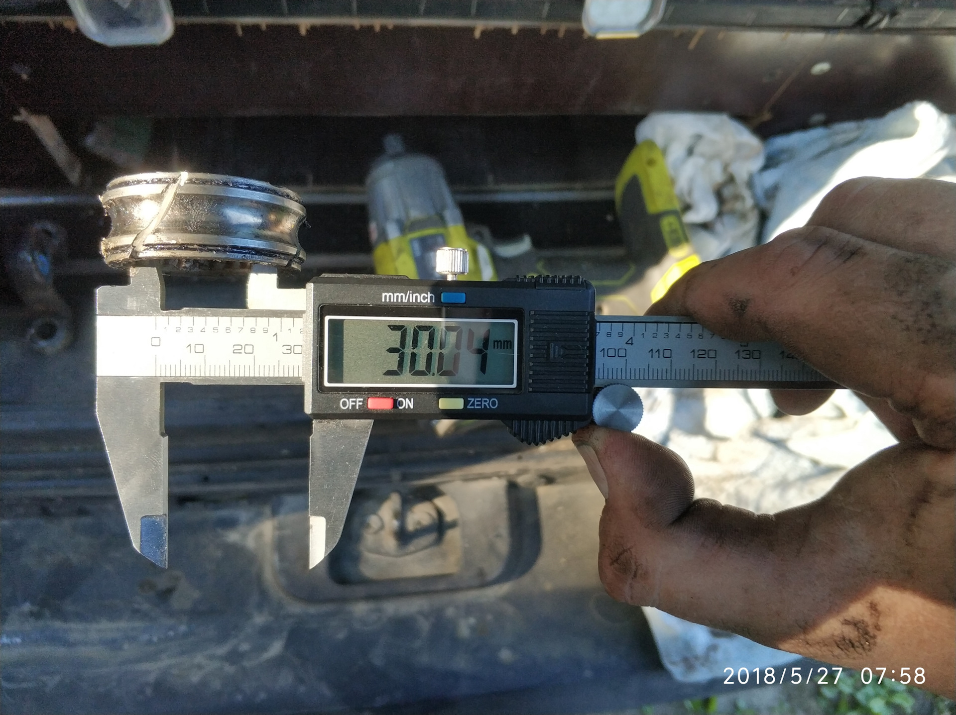

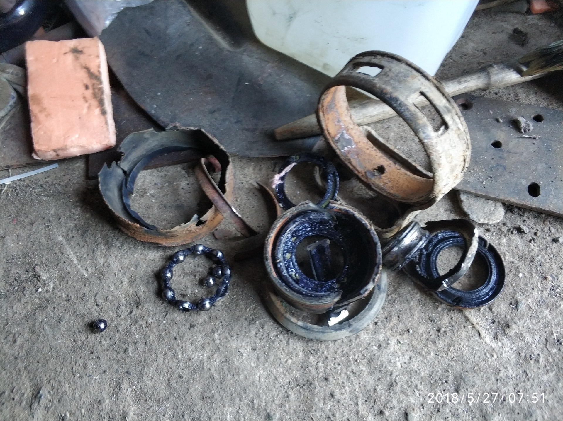

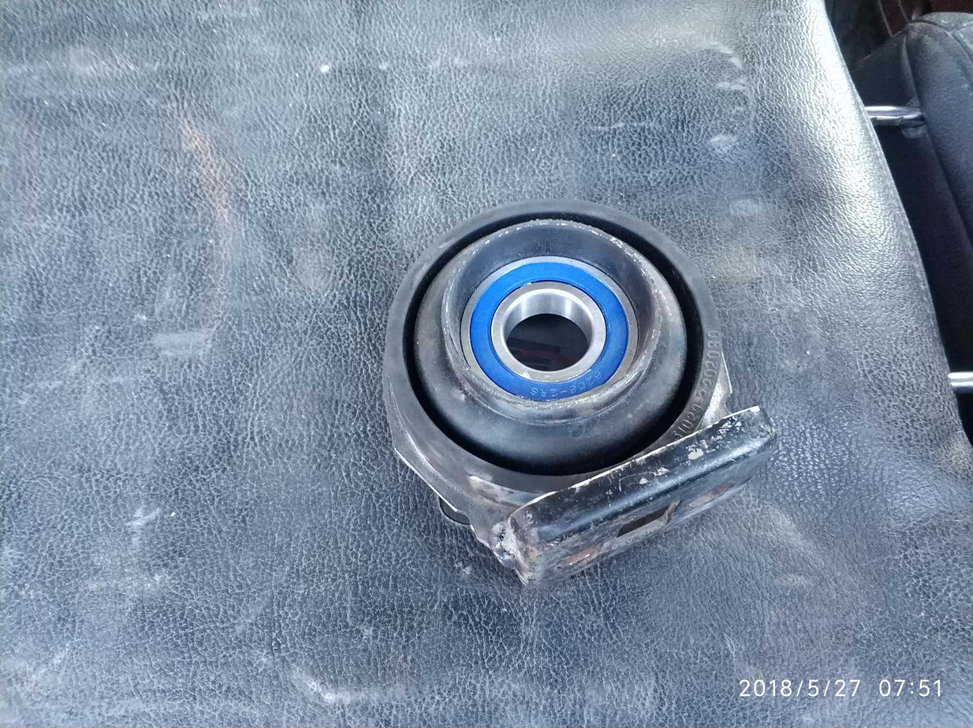

Стечение обстоятельств На заднем кардане начала разваливаться крестовина Гараже лежал 2 запасной кардан На нем был убит подвесной подшипник А до этого заранее был сделан подшипник от волги. Дальше все как обычно Снимаем остатки старого подвесного Ставим на его место новый. Набиваем куда надо смазку. И устанавливать законное место. 1 наблюдения после установки подвесного от волги Маленькая вибрация на небольших скоростях от 20 до 60 Вибрация почти незаметная и проявляется только при резком ускорении На скорости от 60 до 80 есть гул. На больших скоростях или незаметен или пропадает. Связи с этим не уверен что подшипник долго проходят На заводе подшипник практически не смазывают Пришлось набивать смазкой Может так дольше проходит А так война план покажет война план покажет На подходе 2 эксперимент С восстановлением подвесного с помощью Полиуретана двухкомпонентного.

Вибрации у меня из-за того что подшипник сделан чуть ниже чем стоковый (предположение). Делал ниже из-за небольшого лифта. Вроде как так лучше. А может резинка не справляется и не гасит колебания в полном объеме.
А гул думаю из-за качества самого подшипника. Они же тоже разные.
