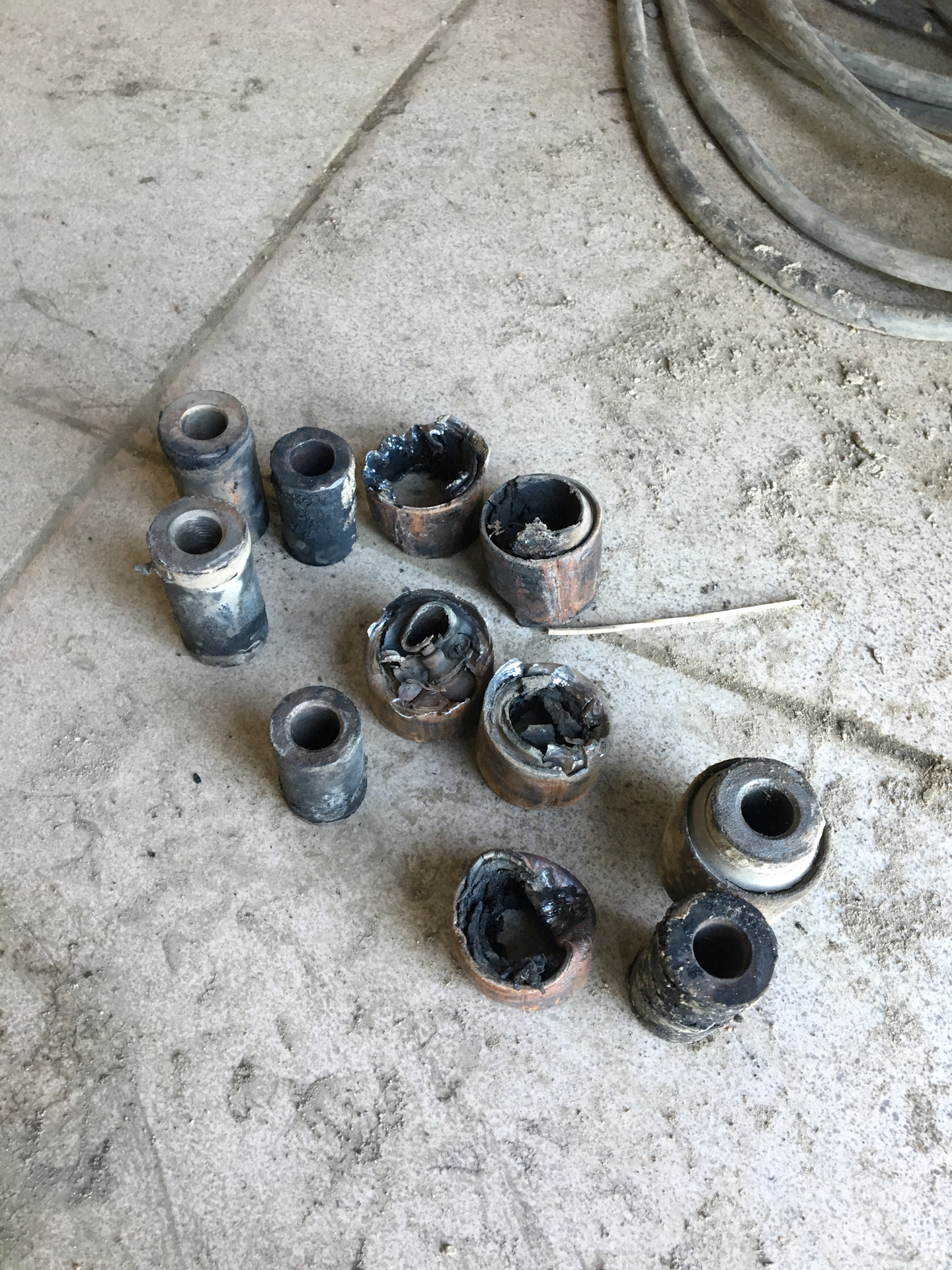

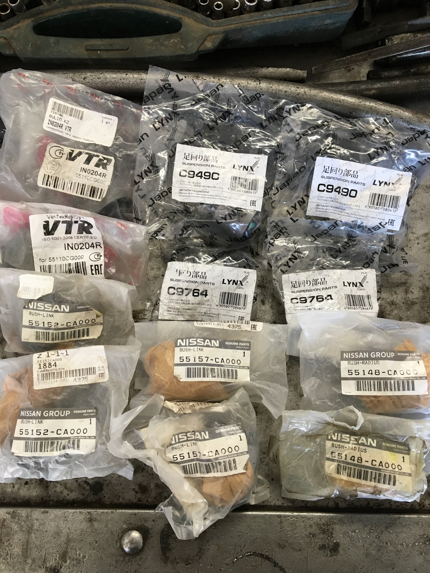

1. Итак: последний ремонт по подвеске был 9 мес назад или 20 тыс км. Были установлены сайленты задних рычагов фирмы VTR. Писал ТУТ.
По итогу: хваленные сайленты фирмы VTR оказались херней, порвались за 20 тыс км, еще можно было покатать, но так как менялось остальное, то их тоже заменил.

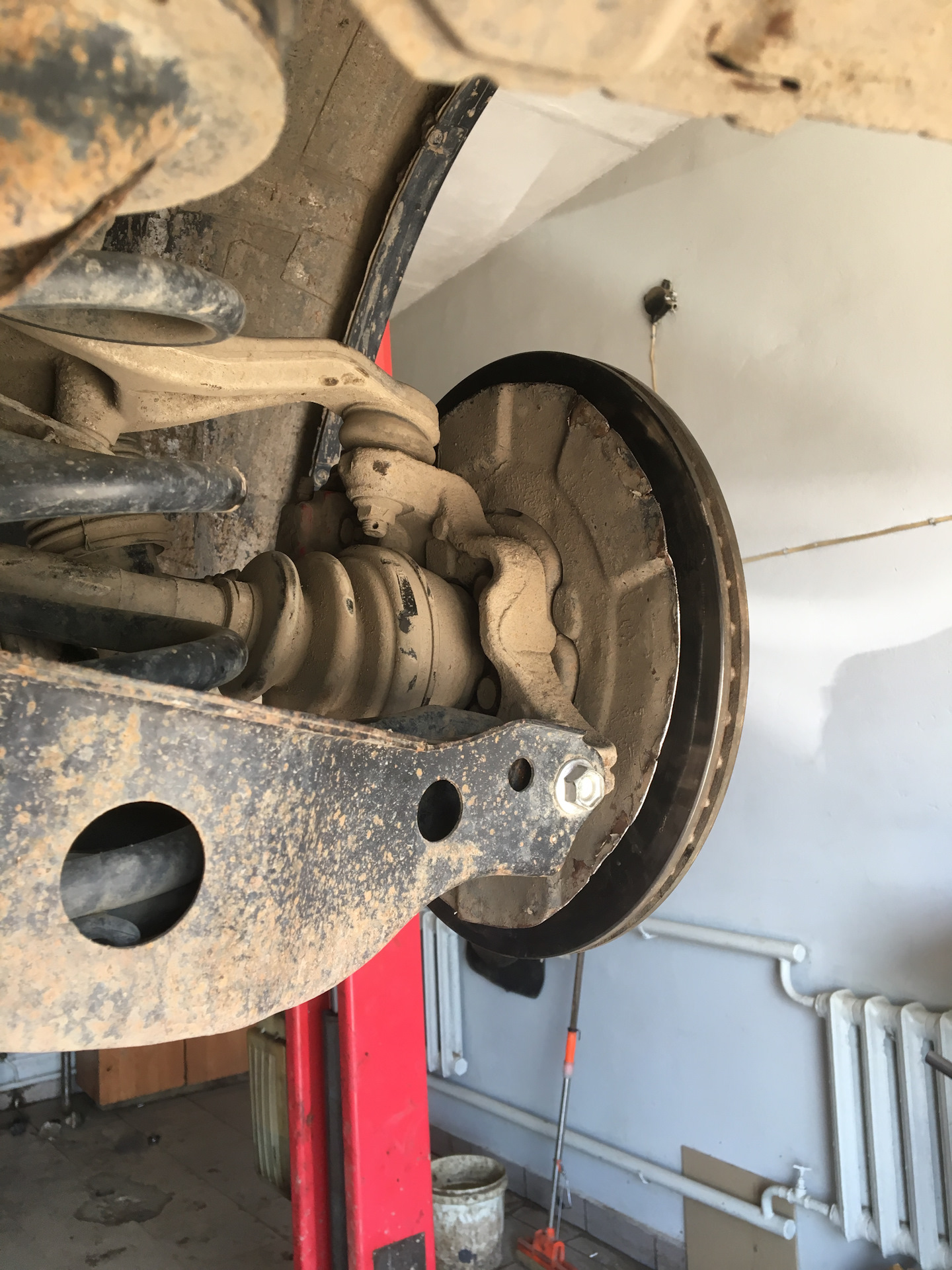

На этот раз заменил сайленты на задних цапфах (оригинал), рычагов (на этот раз взял фирмы Linx — посмотрим, что они из себя представляют) и тяг (фирмы VTR — так как лежали у меня).
Если кому нужны артикулы, можно найти ТУТ.

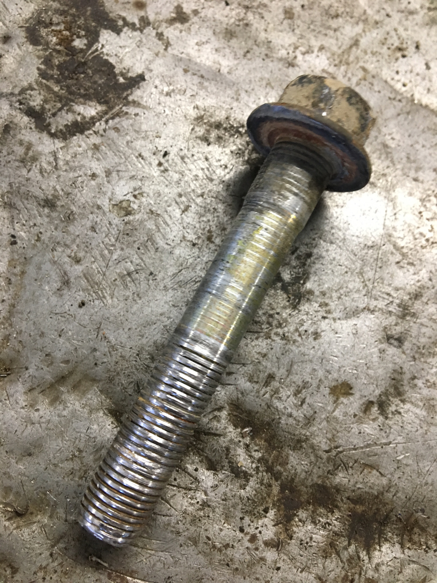

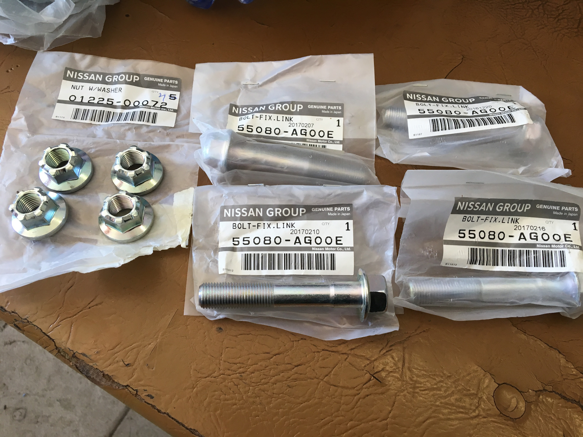

Также заранее были заказаны оригинальные болты 55080-AG00E и гайки 01225-00072 на заднюю подвеску, так уже несколько болтов подпортились, их тоже поставил.

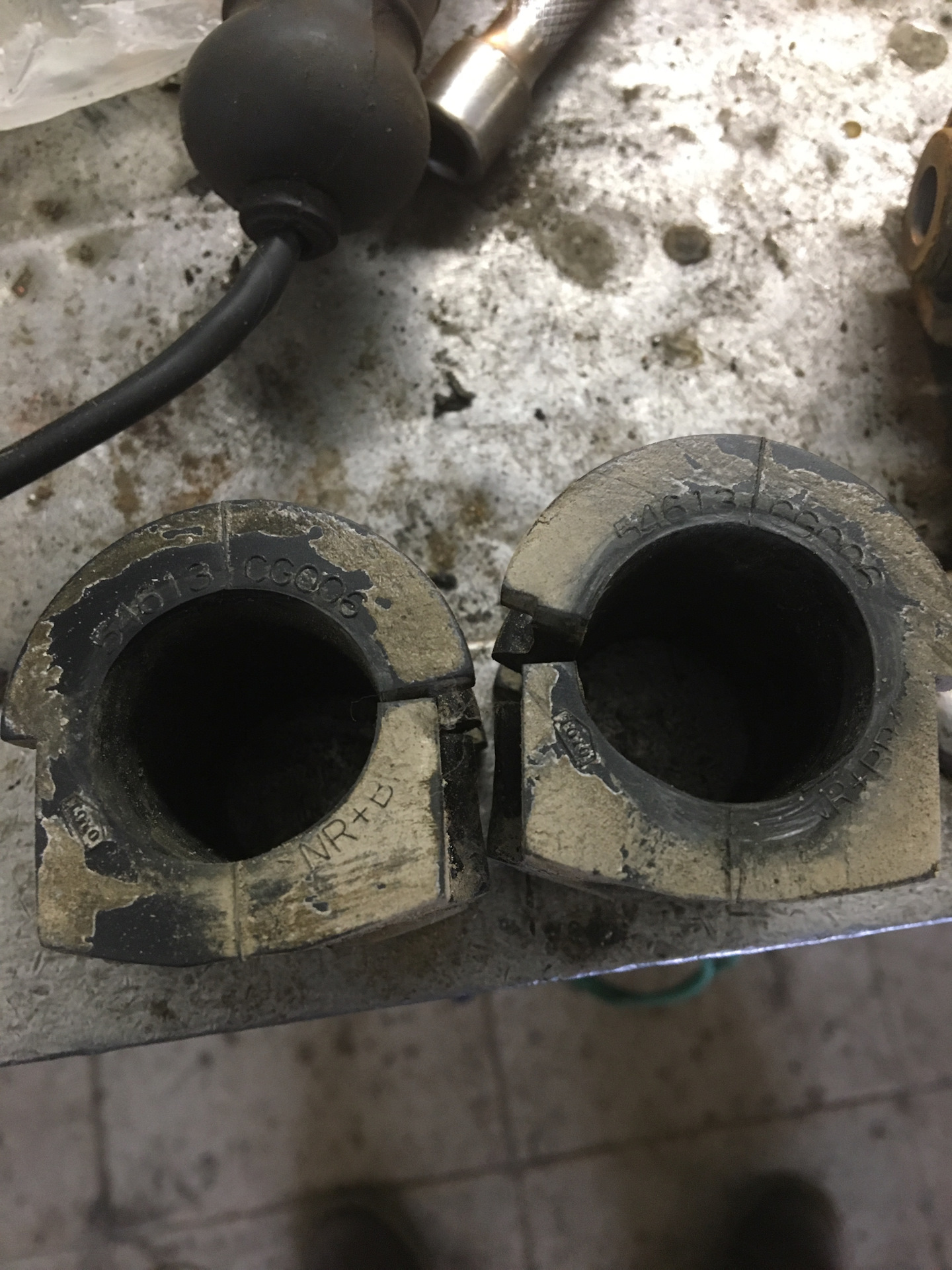

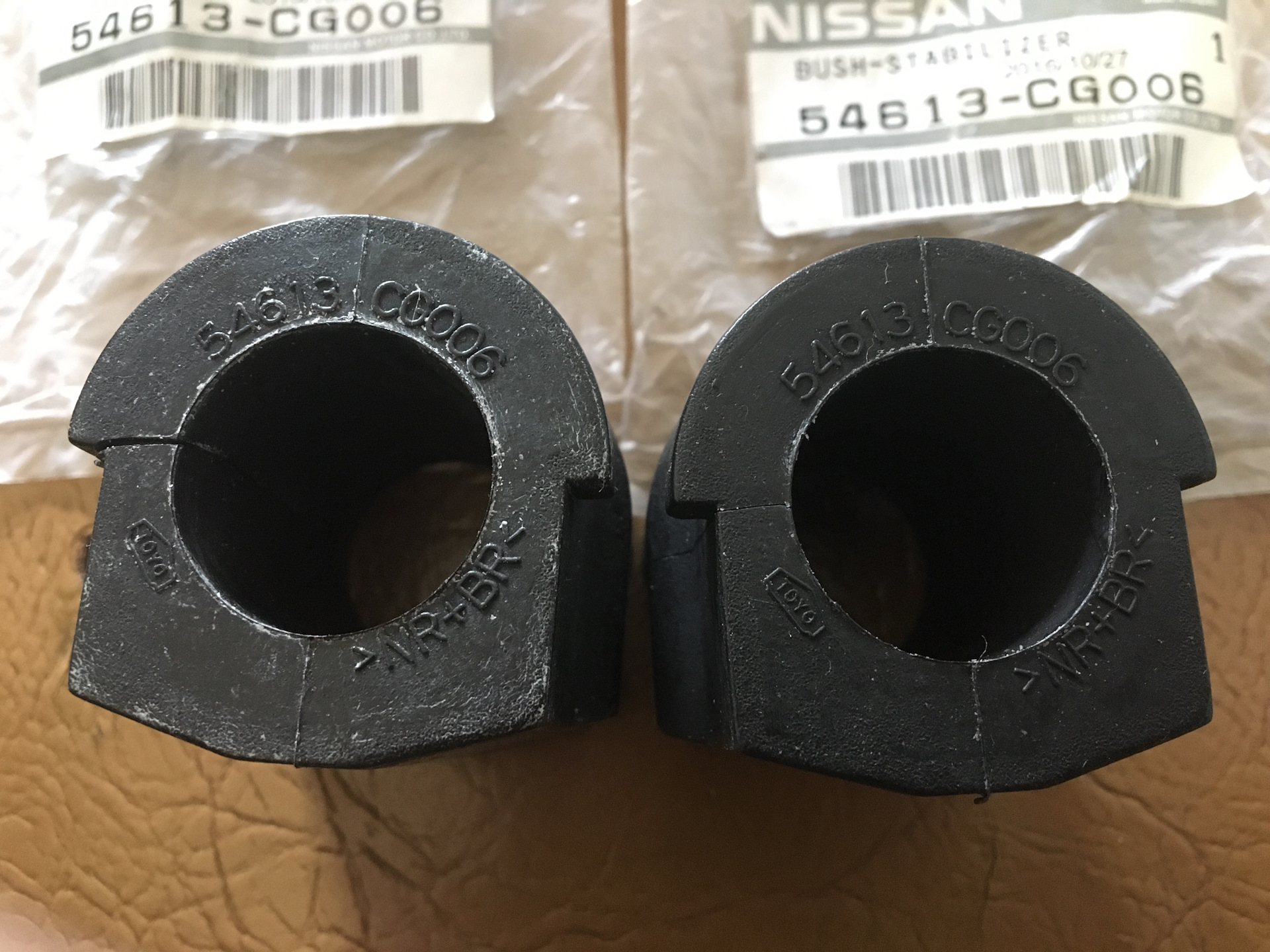

Спереди поменяли только втулки стабилизатора оригинал, стояли тоже оригинал, но почему то проходили относительно недолго.

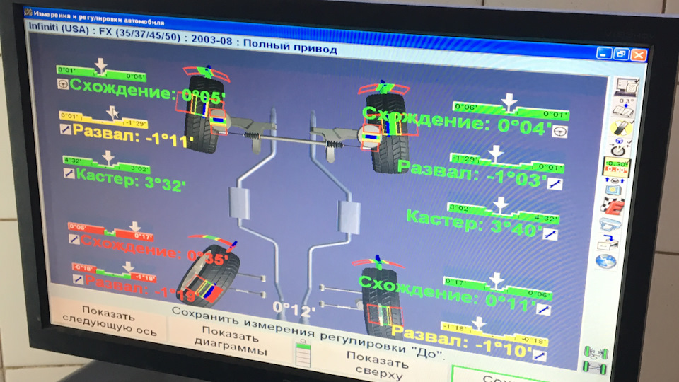

Результаты сход-развала не очень порадовали, схождение заднего левого колеса превышает допустимые нормы, при том что болт схождения выставили в крайнее положение. Странно потому до этого с этим не было проблем. Развал задних колес тоже на грани, но у меня уже давно так.

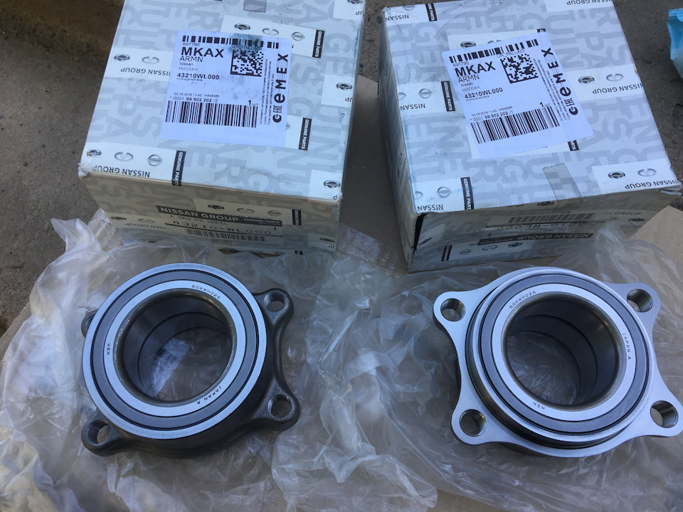

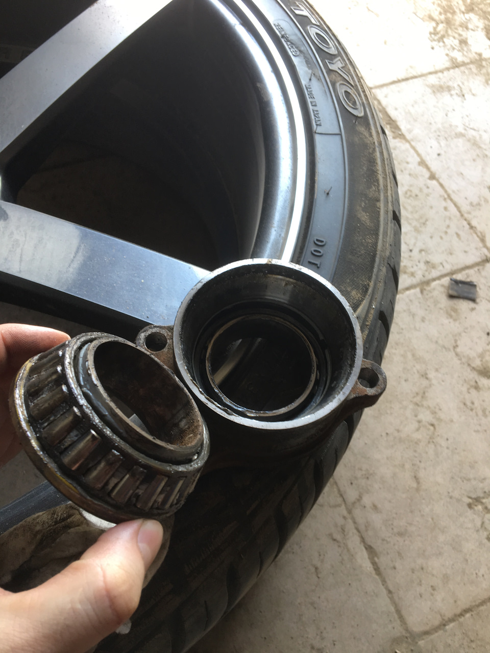

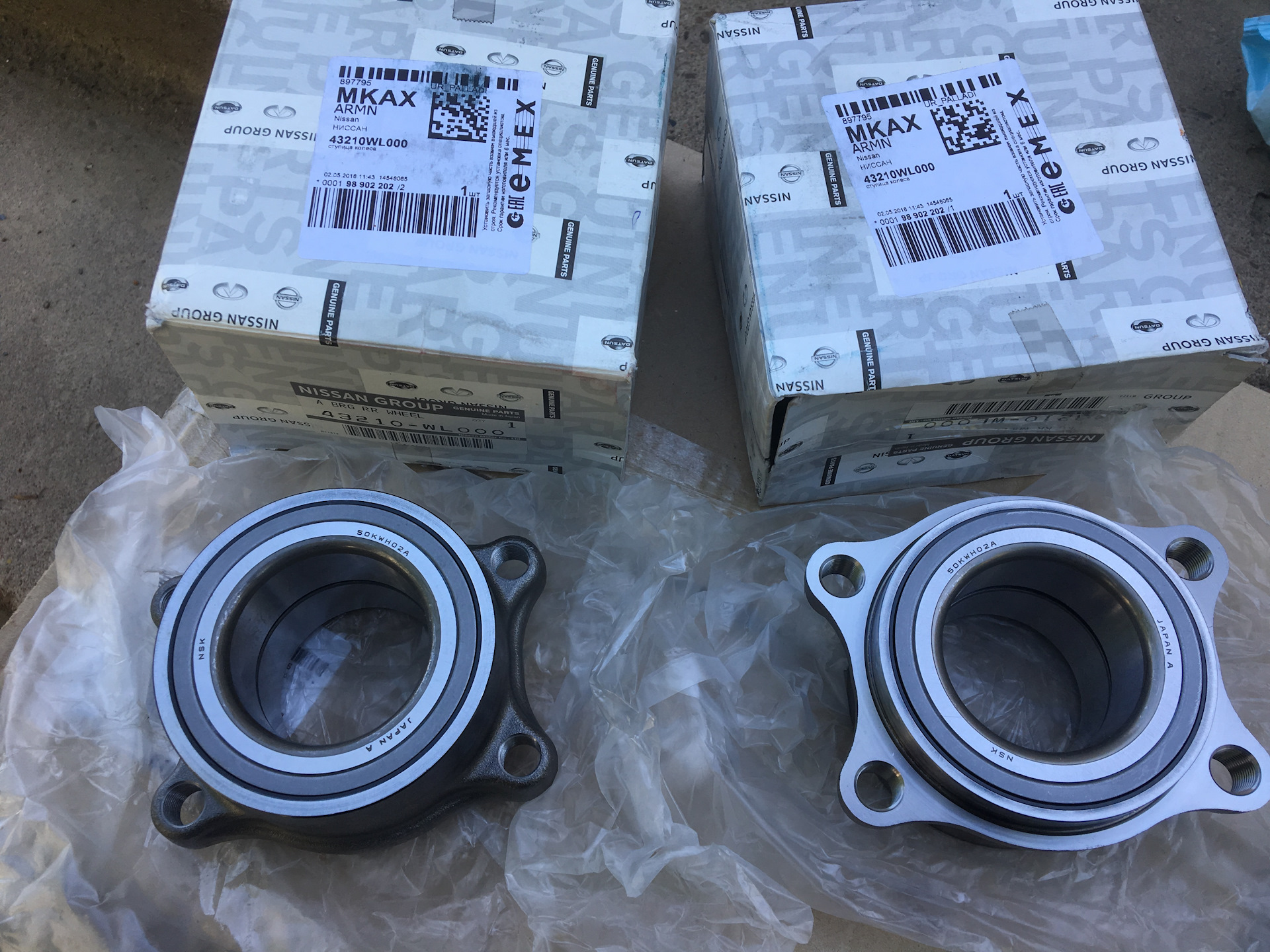

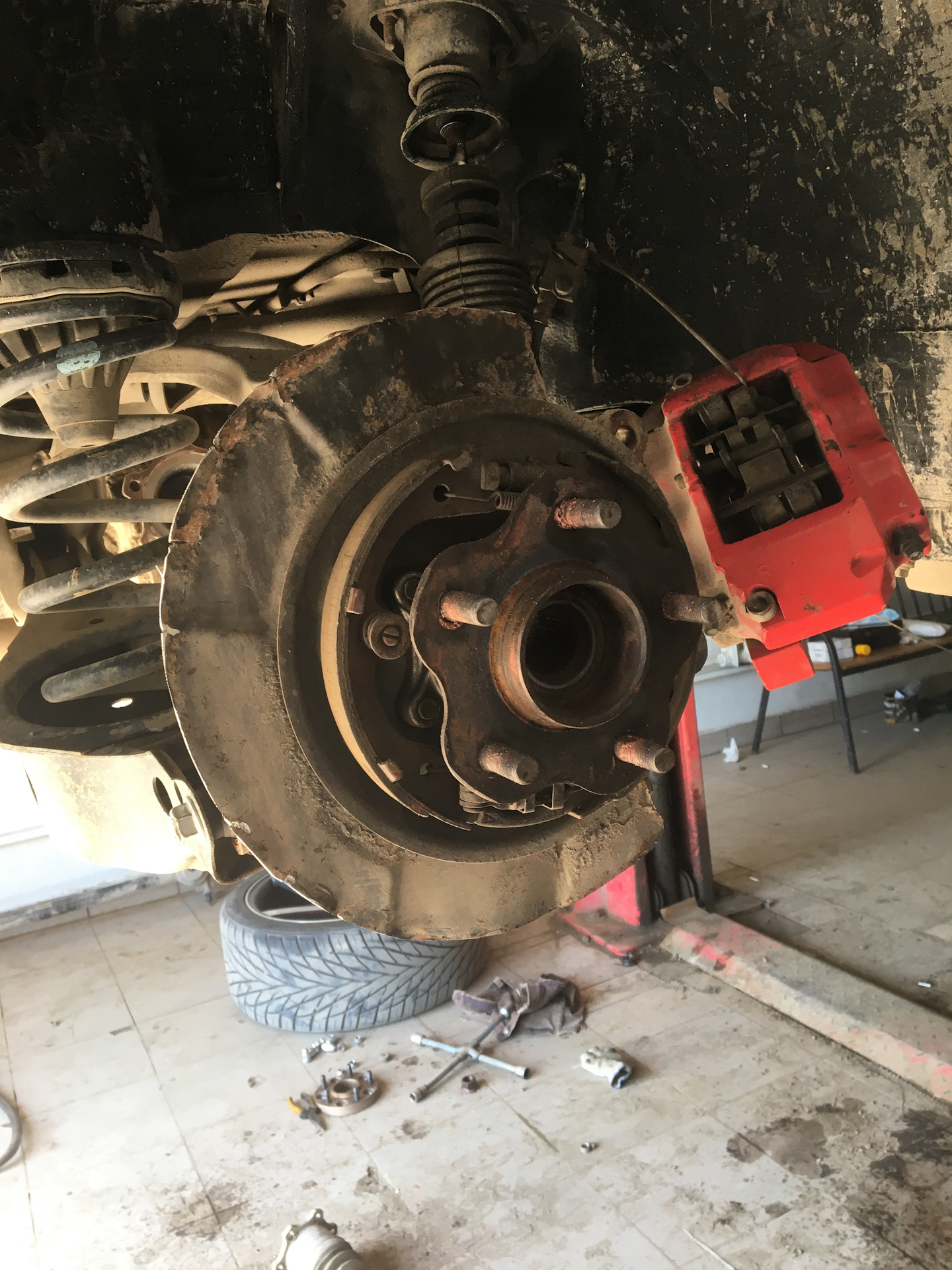

2. Также появился гул сзади правая сторона. На подъемнике обнаружился люфт на обоих задних колесах, справа сильнее, слева меньше. Заказал оба подшипника оригинал. По приходу заменил. Пробег обоих 75 тыс км, справа был уже вхлам и стоял Febest, слева состояние было получше и стоял подшипник Asva. Могу сделать вывод, что назад можно ставить любые подшипники, свое отслужат.
Также к чертям срезали болгаркой это "солнышко" из кожуха тормозных дисков, так как вид снаружи портило.
Чуть позже загудел и передок, люфт в правом подшипнике, как бы не было печально всего 45 тыс км для подшипника Hanse, в принципе не плохой результат но за свою стоимость я ожидал от него большего. Долго думал какого производитель выбрать, в итоге заказал оригинал.

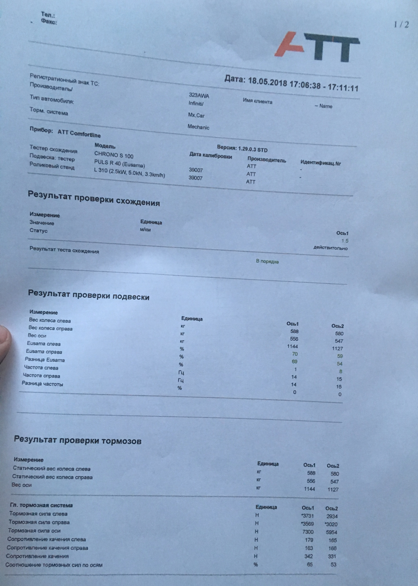

3. В голову пришла идея проверить задние амморты на диагностическом стенде. Передние менял полтора года назад, а вот задние судя по всему ни разу не меняли.
По итогам компьютерной диагностики ходовой:
Аммортизаторы: Перед прав – 69%
Перед лев – 70%
Зад прав – 54%
Зад лев – 59%
По словам диагноста исправные/рабочие аммортизаторы считаются от 70 и доходят до +/-80%, но в моем случае сказал, что влияют 22х-дюймовые колеса, и поставив сток 20е – амморты будут в пределах рабочей нормы.
Также на компьютере были проверены тормоза: тормозная сила в пределах нормы.

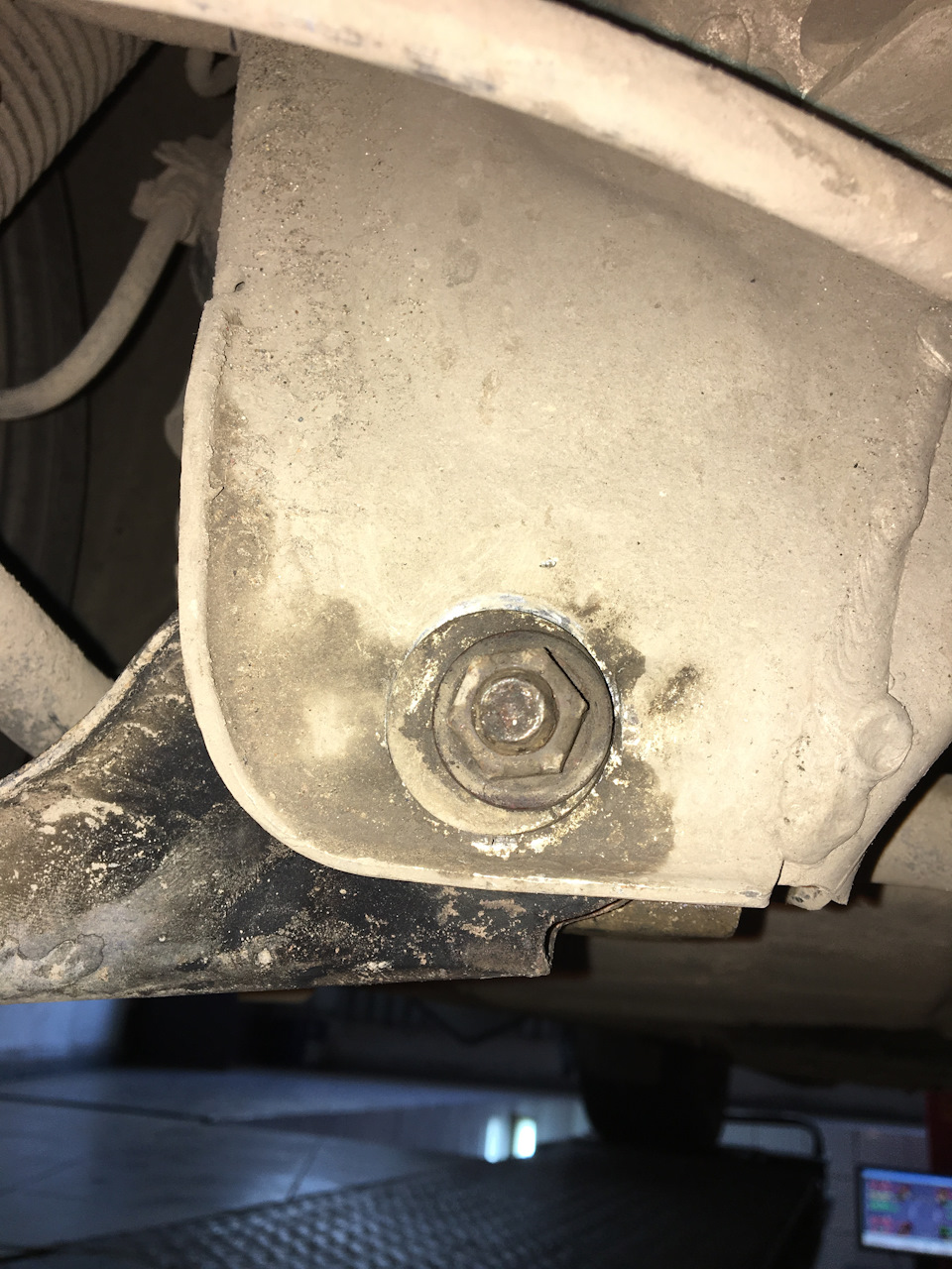

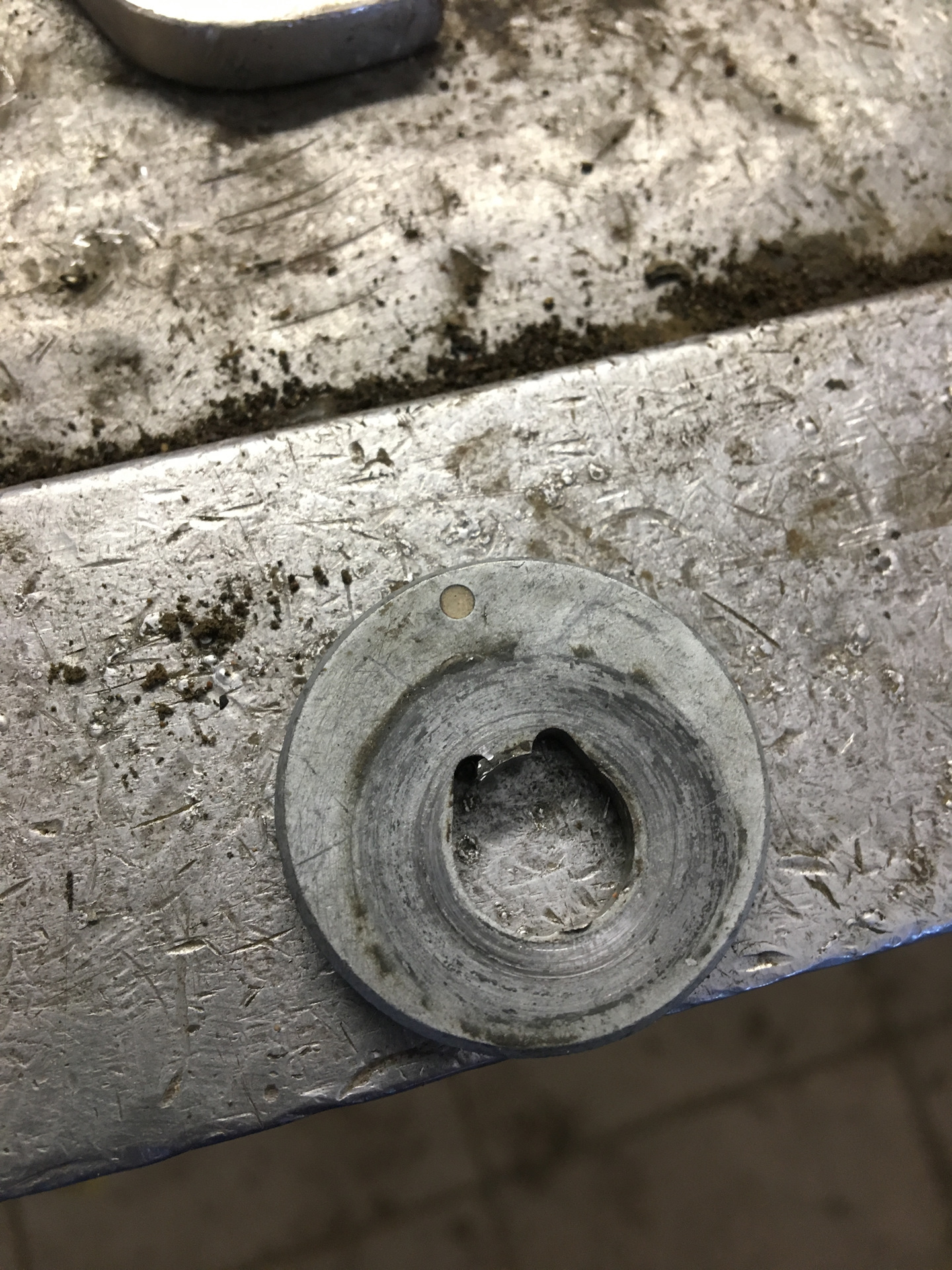

Бро хороший пост, законителился не подетски!~, я так понял ты не развальные болты менял а все остольные?не пробовали шайбу регулировочную слева поменять подразвального болта ?, я когда делал развал-схождения то тоже не могли выровнять в ноль, а как оказалось у шайбы и края подшёрканы но и внутриний стопор на нейподтерт и она не доконца выравнивала, поменял и норм в допуск довели.
Да обычные болты махнул, которые необходимо было.
По поводу шайб, одну сразу заменил — на фото, остальные в порядке были, проверяли все.
Ясно
Aslam95
И в чём причина то?
ХЗ, катаю так короче, может у них оборудование врет или поездил и выправилось — встало как надо))
Ну бро сгоняй ещё куда, я тоже постоянно делал у нас и в соседнем городе, вроде 3D, но вообщем сьездил в другое место потратил пол дня добирался в мегаполис другой в контору бошш, а там картина не норм схождение в го…о, .вот и мастер сказал мол оборудование должно проходить дификтовку минимум раз в пол года, а что у таких полу-гаражных серваках, думаешь вызывают спеца?, совниваюсь

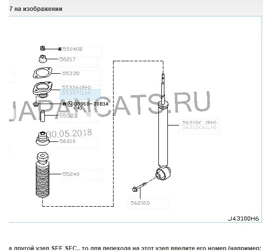

ну в скором времени когда на цапфах буду менять, посмотрю в каком они состоянии. Слегка не по тему, ты когда задние стойки менял, опорники менял? вот думаю заказывать их или нет?
Я задние еще не менял, только пыльник с отбойником. Опорник сзади это что именно?
ну так-же как спереди, опора стойки)
А что с ней может быть? Там же просто металлическая чашечка. Можно глянуть состояние резиновых отбойников, который сверху и снизу этой чашки, если они впорядке, думаю нет смысла что то там трогать.
Вот пыльник рвет постоянно
Ну эт я заметил, покупал машину живые были, 10 тысяч проехал, хана настали
