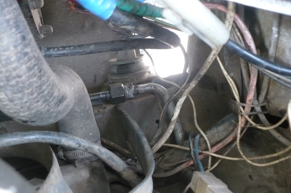

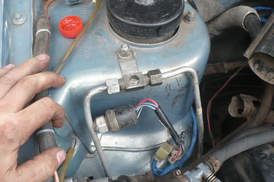

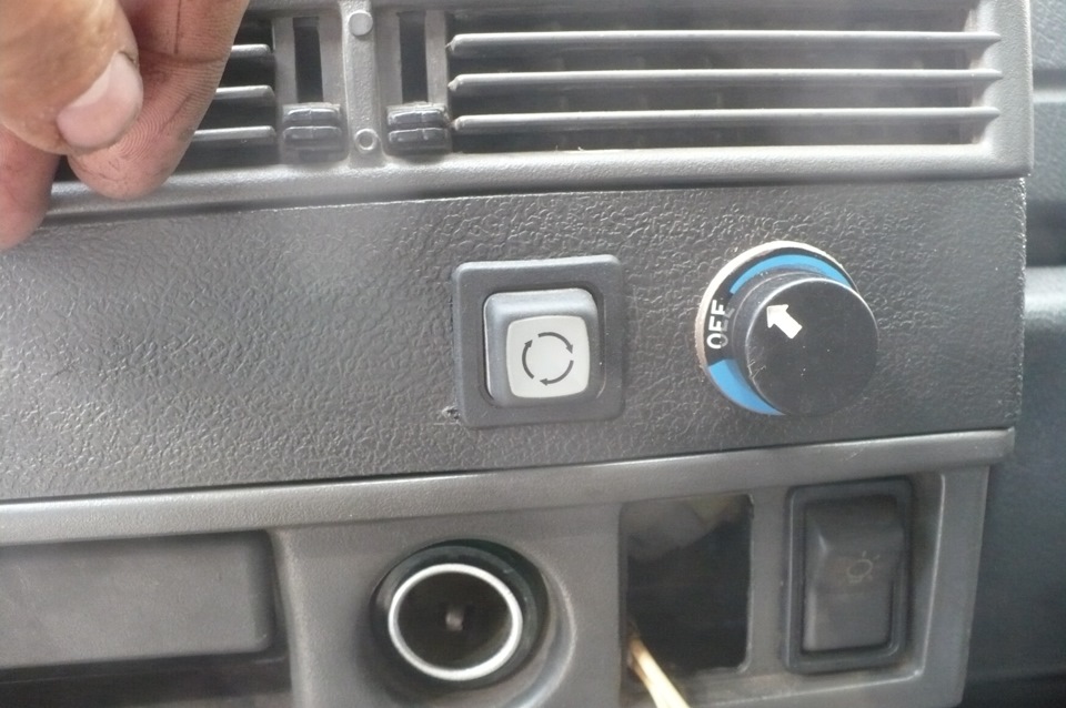

Сегодня было найдена флешка с фотографиями. И так преступим. До монтажа купил резинки и осушитель новый. Осушитель старого образца не было (говорят не выпускают, лично не знаю) теперь только такие. Но у них диаметр труб другой пришлось заказывать токарю переходник.
Используя свой и донора (друг отдал осушитель с трубками).

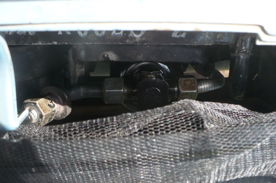

Сам монтаж нечего трудного не представляет как пазл только крути.
Кнопку включения и рециркуляцию вставил в заглушку бортового компьютера.

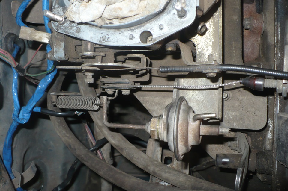

Установил вакумник но в чем причина его отказа в работе пока не выяснил. (вакумник целый, питание подается или нет не знаю, так как не знаю как проверить). На фото нет планки от привода дроссельной заслонки

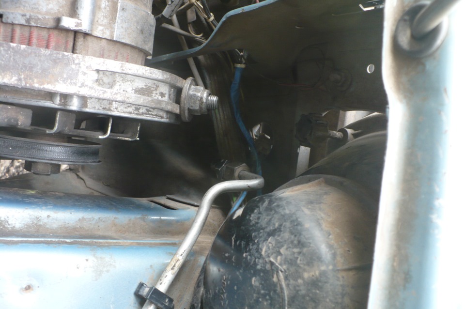

На этом пока все. Для полноценной работы остался запустить вакумник и установить заводское крепление кондиционера с генератором.

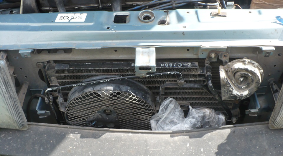

а с чего кондей? где находил части его?
кондиционер от ваз 2109 с экспортной почти в все было в комплекте что то докупал, В данный момент все есть стоит в поиске корпуса печки (в эту зиму первый раз если все устроит, если не трудно смотр БЖ не реклама )то про корпус печки можно забыть.

Я искал целенаправленно на разборе, (нашел компрессор друг привез от нивы и осушитель — до сих пор лежат) каждый день заходил на авито искал испаритель и радиатор и увидел целиком от меня в 160 км позванил поехал купил — "кота в мешке" так как он снят был 94-96 году из-за большого потребления бензина отцом продавал сын так что моя покупка чисто случайно. Их на территории России очень мало, можно сказать нету. И никто не чего не знает (электрика, как гуда и что, какой ремень нужно и т.д.) все методом тыка проб и ошибок.

как альтернатива купить в Тольяте но дорого, я искал он нивы (инкассаторские машины) этот путь легче и дешевле, удачи главное мечтать мечты сбываются.

Вакуумник и компрессор кондиционера подключены вместе.
Если на компрессор подаётся питание, то и на электроклапан тоже должно подаваться.
Всё очень интересно, жду продолжения!
Компрессор работает летом испытывал при уличной температуре 24 уронил до 9, кайф. Но вакумник не реагирует, и электроклапан рециркуляции не подключил. Может и питание подается, нужно еще отрегулировать механическую часть.
