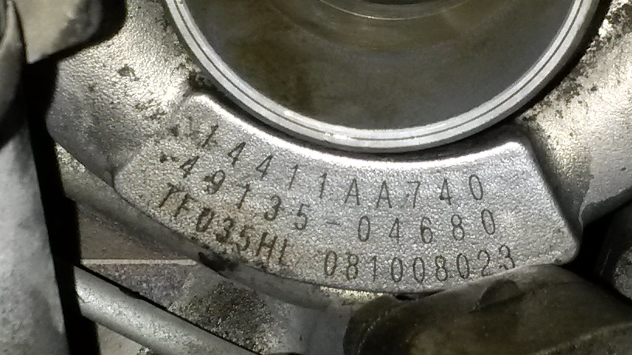

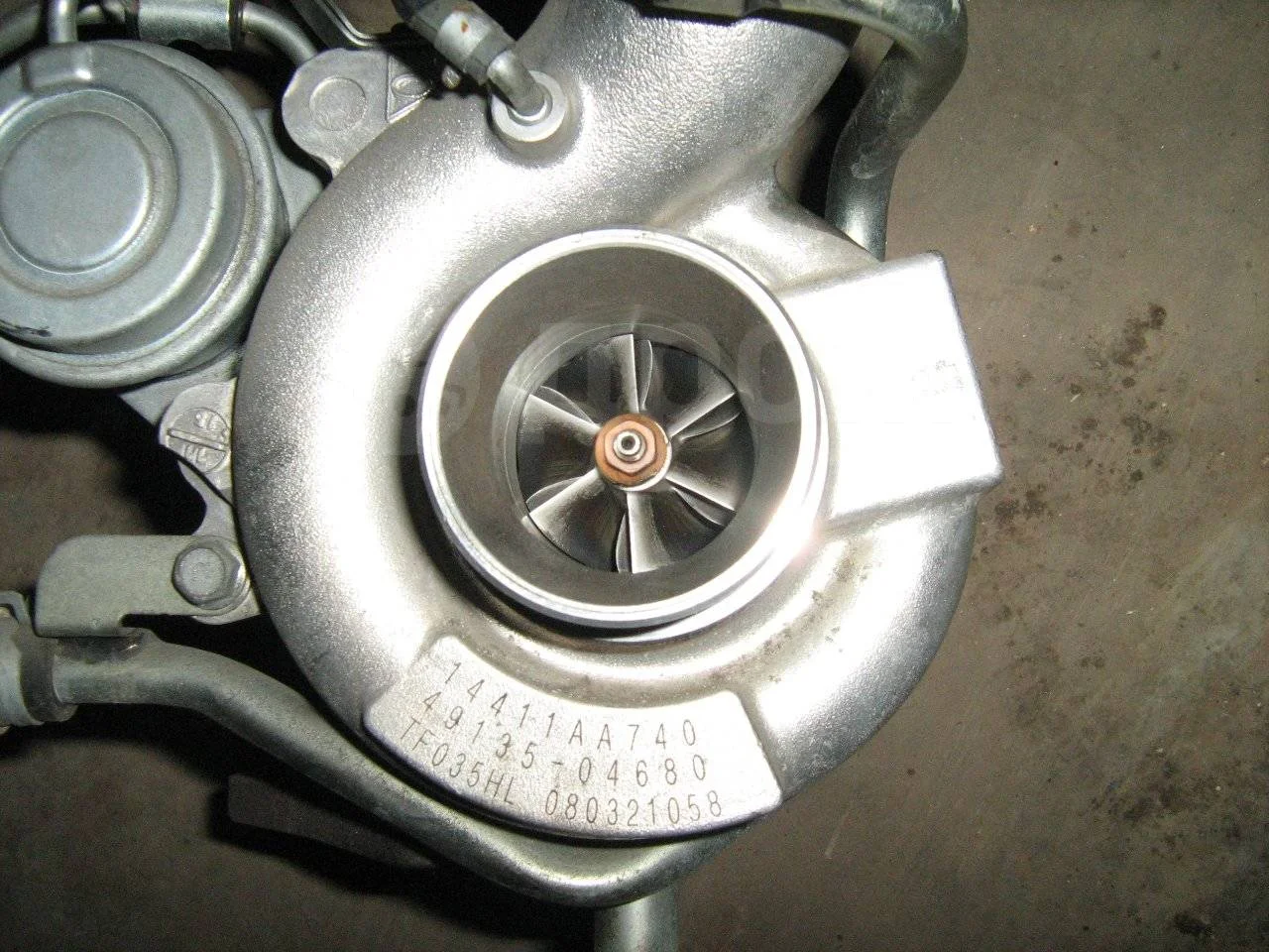

и по фото можно чтото о состоянии турбины сказать?
static.baza.farpost.ru/drom/1521868743029_default
Это сложно. Проще на твинскролл перейти. Или ставь VF30 ;-)
На твинскролл много переделок?..а то нет времени уходить от стока
И vf30 от чего турбина?
Да особо не много. Главное всем железом необходимым запастись. На Фарпосте можешь поискать готовые варианты с Вдк. ВФ30 с "лупатки". Спул будет позже, но верха у неё лютые. Тебе надо только кулёк другой и немного переделать. По затратам немного дешевле, чем на твин переходить.
