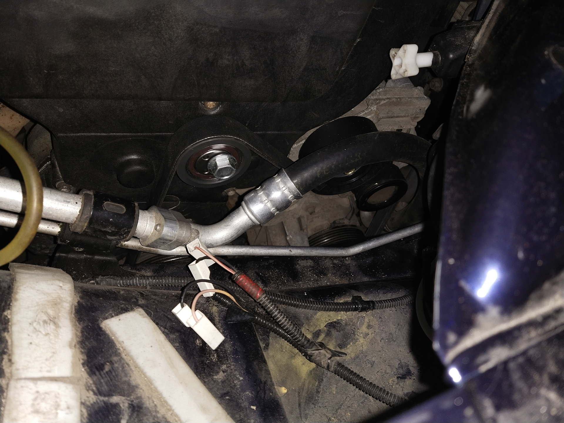

Всем доброго дня. Очень очень давно ничего не писал в БЖ, надеюсь добавлю инфу за прошедшее время. Сегодня пришло время поделиться инфой о том, как меня зае*бал свист ремня генератора и кондиционера из за того что постоянно штатный натяжитель перекашивает и ролик прилегает неплотно к ремню, и из за этого в холодное время или при большой влажности свист стоит на весь двор.

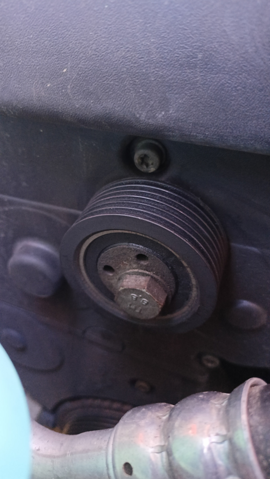

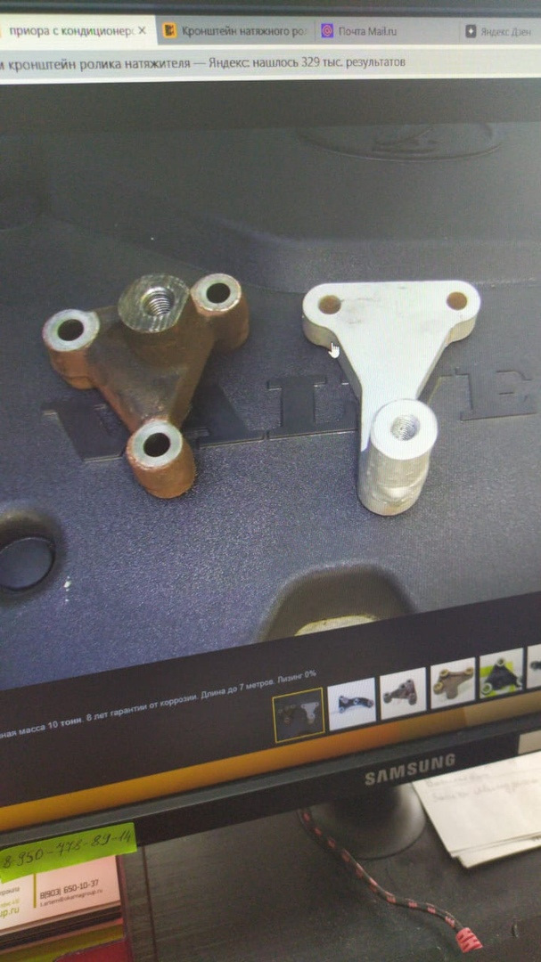

1. Для переделки потребовался кронштейн натяжного ролика для приоры (он же ставился на десятки с кондеем), устанавливается под верхней крышкой ГРМ чуть ниже шкифов распредвалов.
2. Сам натяжной ролик приоровский.

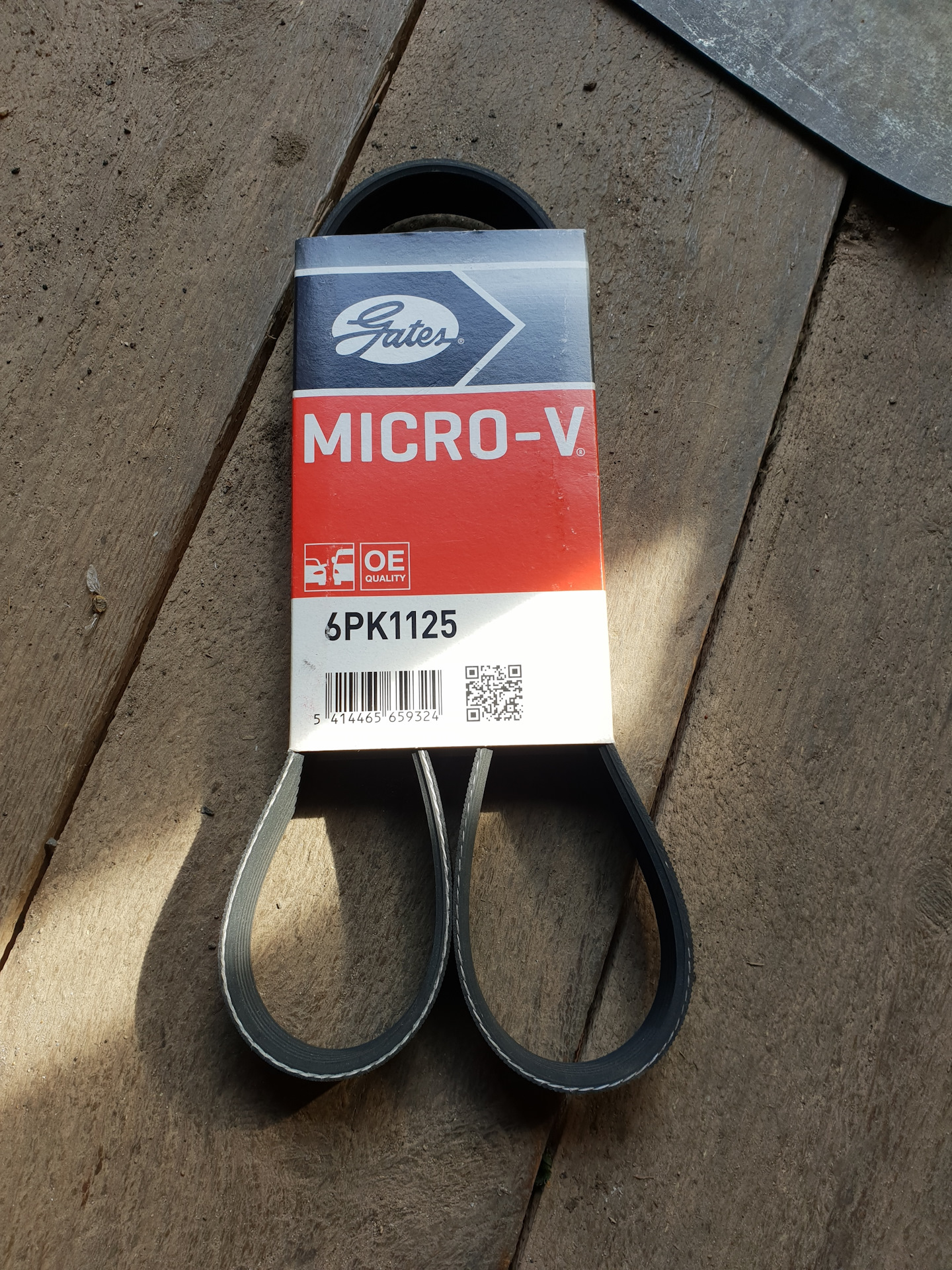

3. Ремень 6РК1125 (думаю и 6РК1123 встал бы и на дольше хватит натяжки).
4. Штатный натяжитель снимаем целиком.
5. В верхнем месте крепления штатного натяжителя потребуется отпилить 4мм от кронштейна генератора, чтобы новый ремень проходил свободно (красным обведено на фото).
Чтобы добраться до ремня генератора, домкратим машину, снимаем правое переднее колесо, подкрылок, правый пыльник, между движком и защитой двигателя я засунул досочку, под защиту пенёк и опуская машину ловим тот момент когда движок стоит на пеньке, откручиваем головкой torx e14 опору от движка, затем 3 болта на 17 — откручиваем опру от кузова и ремень свободно снимается.
P.S. при полной нагрузке на генератор со всеми потребителями на холостом ходу у меня напругу показывает 13.6-13.7, никакого свиста ремня под нагрузкой нет.
Ночью был дождь и утром +5 всего лишь и вуа ля счастье, запускаю мотор и тишина, никакого свиста👍

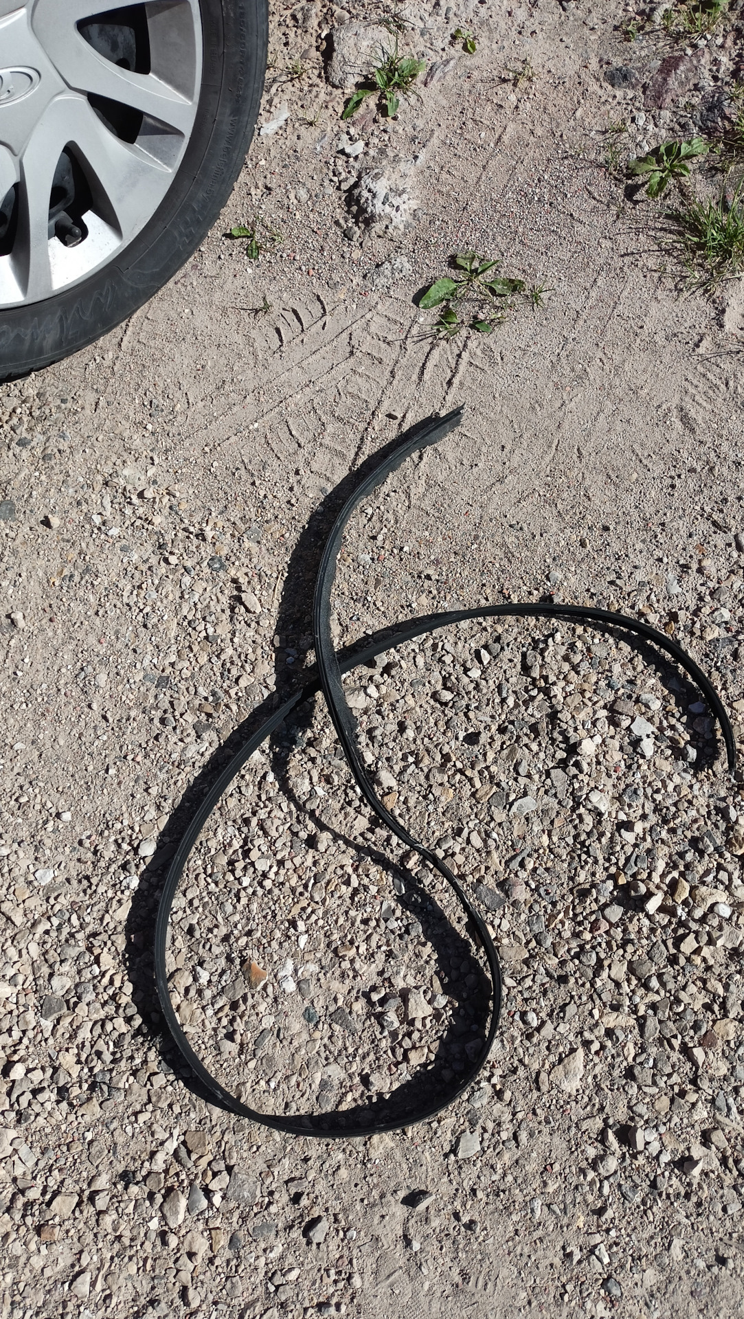

Пример рабочий на 100%. Сделал себе так на гранте автомат. Два года бед не было. Сейчас оборвало ремень (посвистывал и на 130 видно устал ничего кроме ремня не пострадало) 6pk1125 (балаклава резина). Решил поставить 1123 натяжение было на максимум.
Я один ремень 1125 изъездил, потом ставил 1123 и с ним проехал примерно 45 тыс и продал машину) с gates 1123 был хороший запас по натяжению, когда ставил.

Ремень 6РК1125 должен подойти или надо мерять?
Да, мотор 21126 ставился и на калины и на гранты и также можно переделать. Ремень подойдет. Я уже 85 тысяч прошел с этим ремнем.

Как вообще найти кронштейн на приору с кондиционером, все говорят что не стандарт, и из за него ест ремень. нужен вот такой белый
Очень редко стал тут появляться. Вот номер кронштейна 21104104108400, по маркировке он еще от 10го семейства.

Классная тема, себе также сделаю, а номер кронштейна не подскажешь.(плиз).
Кронштейн натяжного ролика 21104-1041084;
Ролик натяжной ремня кондиционера 2110-1041056;

Ремень длинной 1125 мм, марку и артикул не пишу — это дело вкуса.

Ремень 1125 хорошо натянулся?

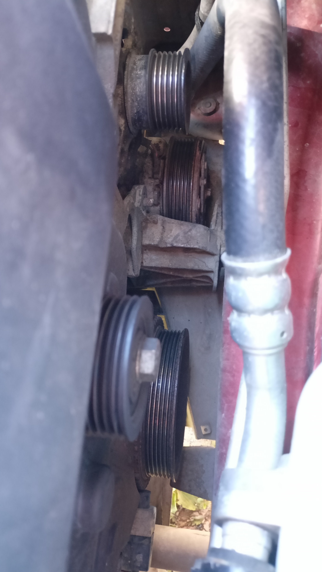

И как тут по этим фото генератор вверх выходит?
