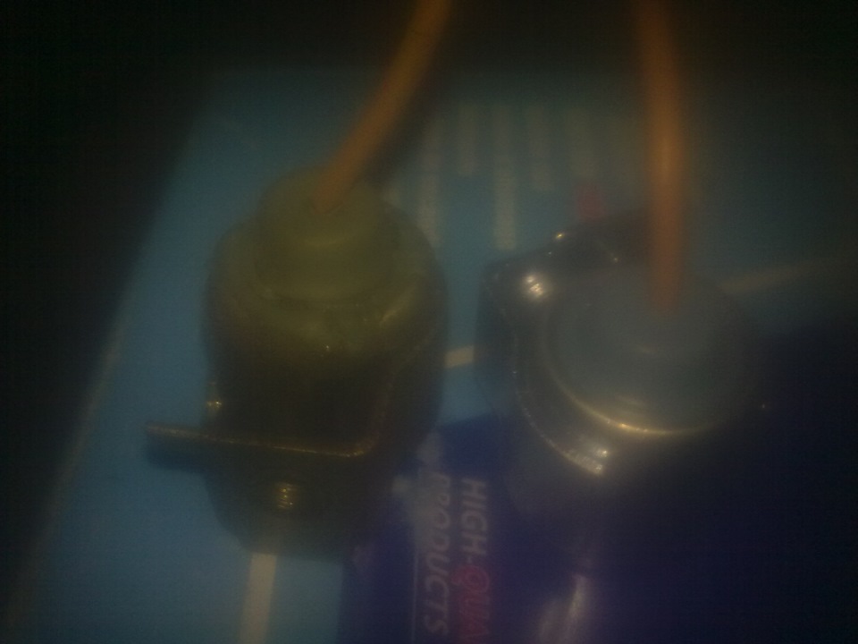

Проблема эта преследовала меня давно!Очень надоело дёрганье при трогании и переключении на малых оборотах до 2500-3000 как будто один цилиндр отключается когда на газ нажимаешь.Пока добрался до трамблера заменил все что можно, начал с промывки форсунок, дросселя, замены свечей, крышки трамблера и бронепроводов все безрезультатно.Заменил датчик положения дроссельной заслонки, МАП сенсор, бензонасос(поставил с GT-T)спасибо диману ePsWaX,сетку в баке, фильтр топливный, даже регулятор давления последнее что заменил была катушка, а эффекта все равно 0. Когда все это менял катушка была целая, внутри сухо.Далее все на фото, а самое смешное под последним!
Детальки
Броники
Катушка китай
Справа гт-т
Резистор старый и новый
Крышка в масле, ниже видно как треснула катушка
Маркером пометил положение эксцентриковой штуки, чтоб не развернуть потом трамблер на 180 градусов.Есть ньюанс при извлечении штифта, если по нему долбить то может развалится ДПКВ(на следущем фото), что у меня и случилось.Старайтесь штифт выпресовывать а не выбивать.
Теперь горит ошибка 12 ДПКВ
Слева выработка от сальника, справа видно где стоял подшипник(обозначте место его установки)
Номер родного подшипника идет koyo 6000rs, новый NSK 6000zzcm ns7s
Под сальник подложил шайбочку 1мм чтобы сместить сальник от места выработки
Вся проблема была из за этой защитной крышечки которую старые хозяева рукожопы куда то дели.Ведь на ней же написано DONT REMOVE(не снимать).Снимаю её опять троит, ставлю все работает.По внешнему виду похожа на пластик из которого сделана крышка трамблера, а значит это диэлектрик(т.е не пропускает через себя ток) без неё искра била куда то на корпус или в катушку из за чего она и треснула.
