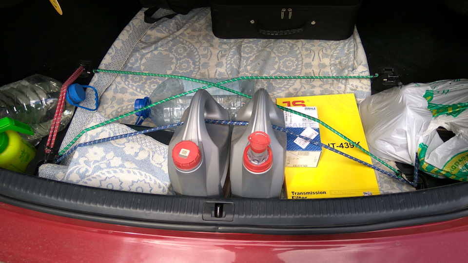

Было куплено:
— Масло для двигателя — Масло моторное тойота 5w30 (4 литра) — 2 канистры (08880-10705);
— Масло для АКПП — Масло трансмиссионное тойота ATF WS (4 литра) — 1 канистра (08886-02305);
— Масляный фильтр — Mahle (04152-31080);
— Фильтр АКПП (35330-30090) — взял аналог, шёл вместе с прокладкой поддона.
— Уплотнительное кольцо сливной пробки — 2 штуки (35178-30010);
— Уплотнительное кольцо заливного отверстия — 1 штука (90301-15004);
— Прокладка фильтра АКПП — 1 штука (90301-31014) — в последствии не пригодилась, т.к. фильтр АКПП уже шёл с данной прокладкой.

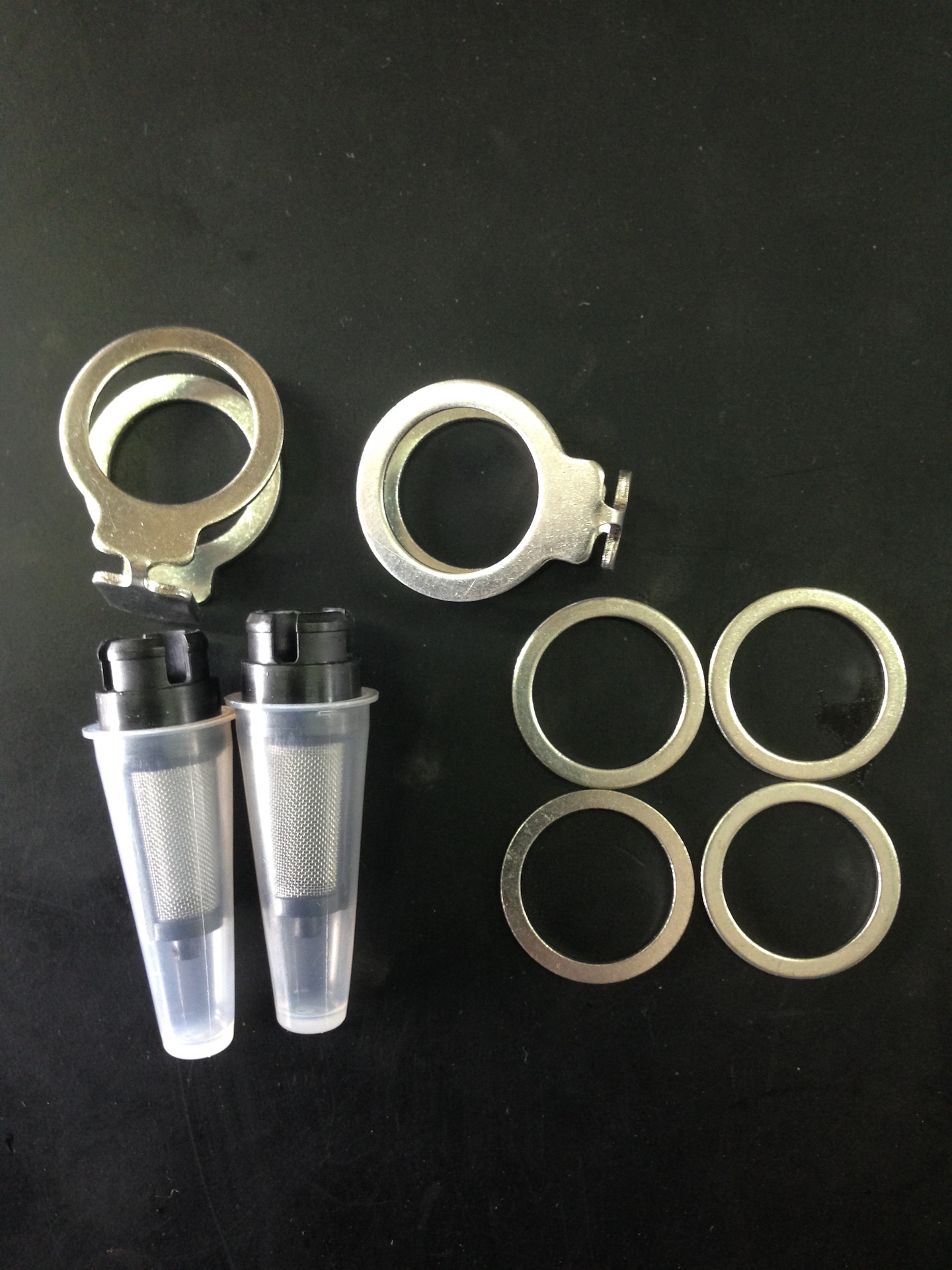

Вернее у меня сразу задавались в голове вопросы на тему масла, которое лили в двигатель до того как я купил машину. Видимо лили масло, которое вообще не чистило двигатель. Соответственно образовывался нагар, который начал вымываться тойотовским маслом. В следствии чего, забились сеточки VVT-i и полезли эти ошибки. Далее выкрутили сеточки…
А дальше было отмакание сеточек в бензине "Калоша" и продувка воздухом под давлением. Вот что из этого вышло:
После чистки сеточек машина поехала гораздо повеселее. До данной процедуры машина ехала 0-100 за 8,9 сек. (Замер делал через ЕЛМ 327). После чистки стала ехать за 8,4 — 8,5 сек. (как по паспорту). Я первый раз смог с места на сухом асфальте сорвать в букс 265 резину… Был очень удивлен. На расходе никаких изменений не почувствовал. Рекомендую провести данную процедуру всем у кого пробег за 100 000 км. Даже для профилактики.
