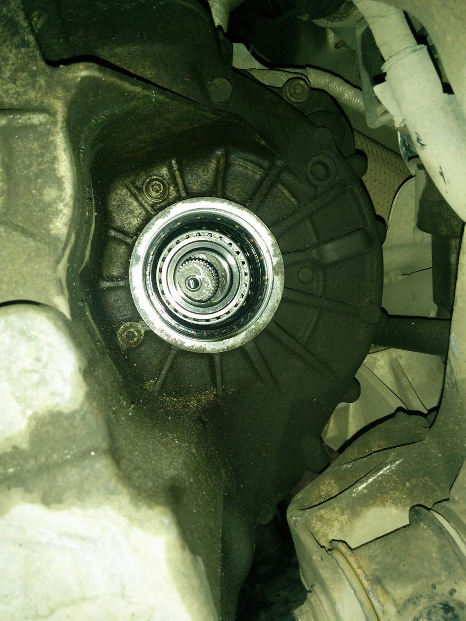

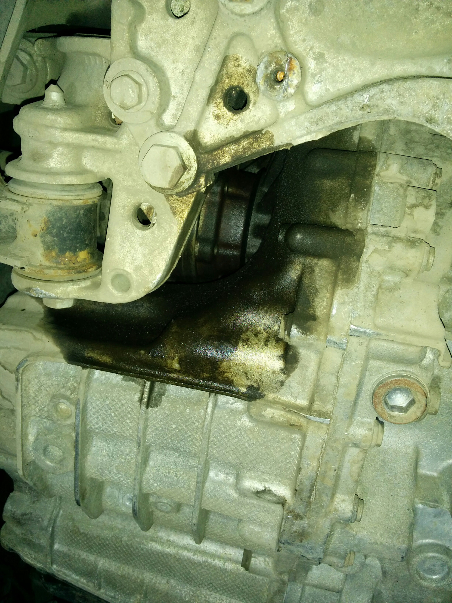

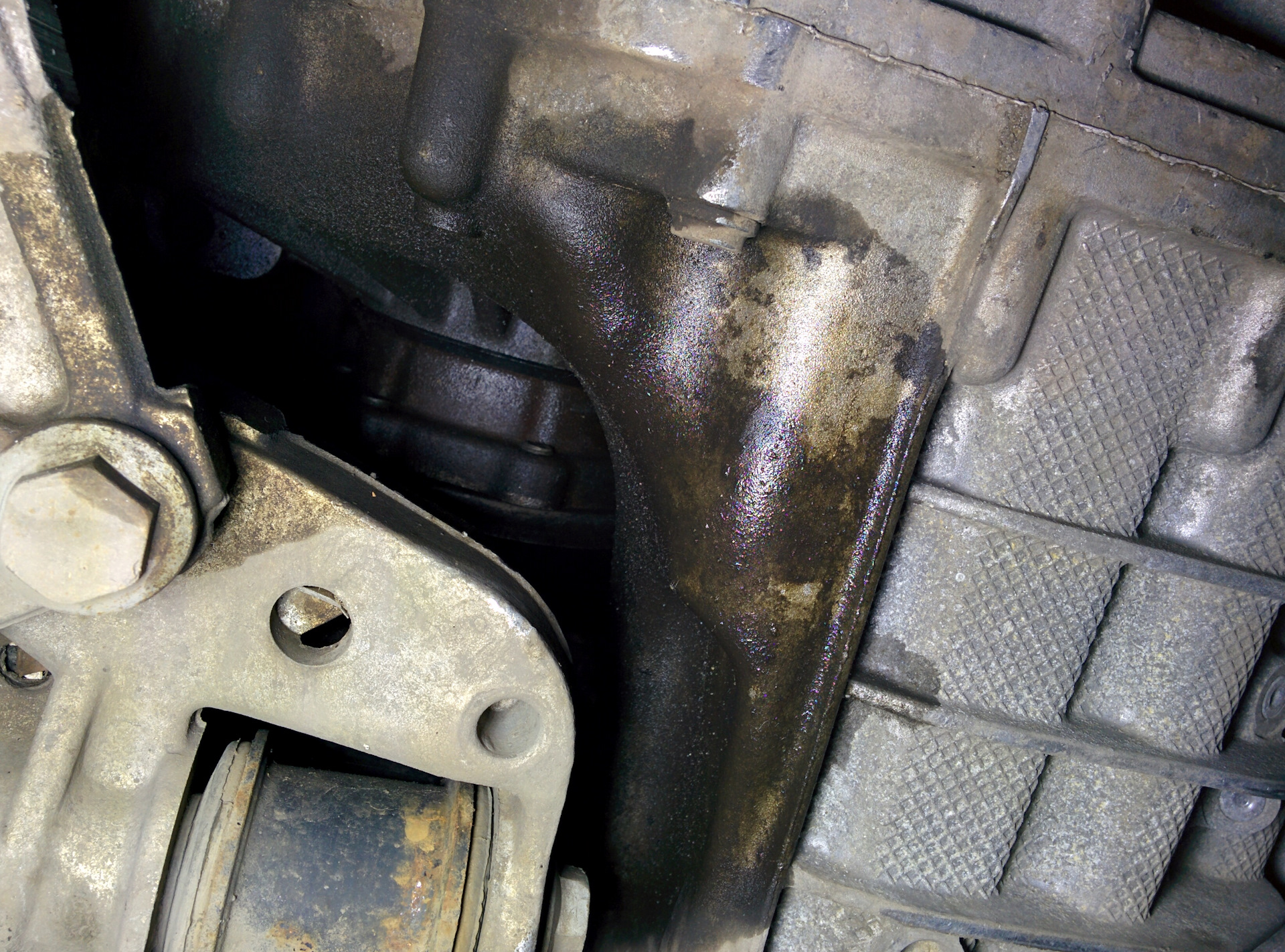

После переборки заметил подтеки масла, думал шрус либо сальник коробки.
Менять решил там же где перебирал движку, за одно пройти осмотр после обкатки. За 4000 км масло подъело 300 грм

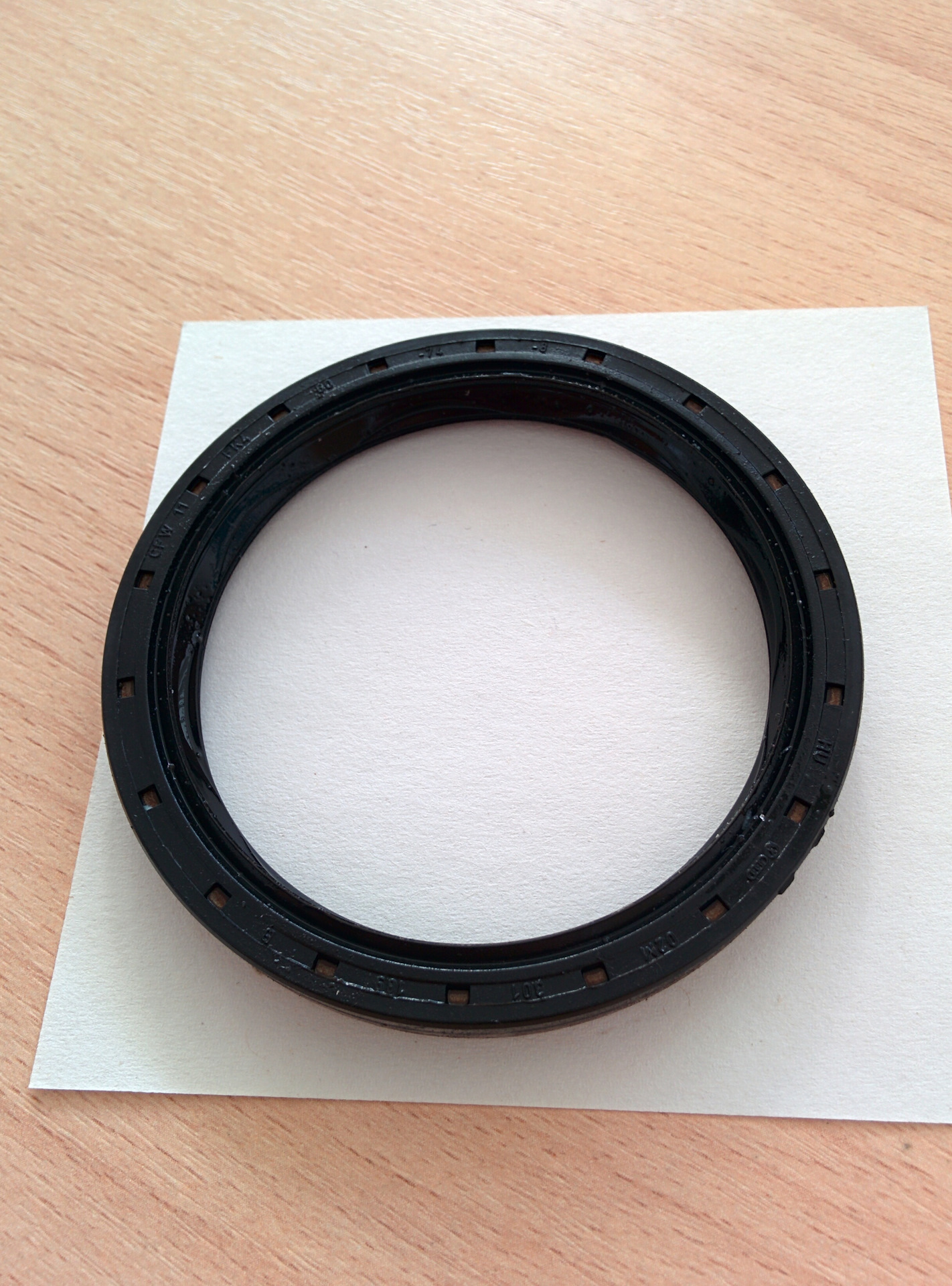

Поменяли сальник на 02M301189G

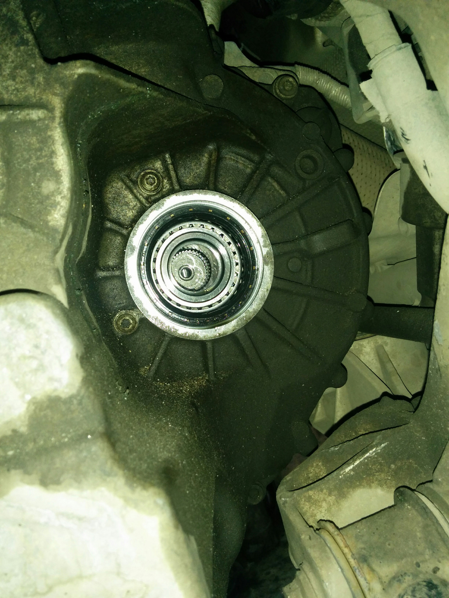

Приветствую!
По мимо этого сальникиа ещё что-то нужно заказать? Спс
Приветствую, нет менялся только сальник
Уловил, спасибо
