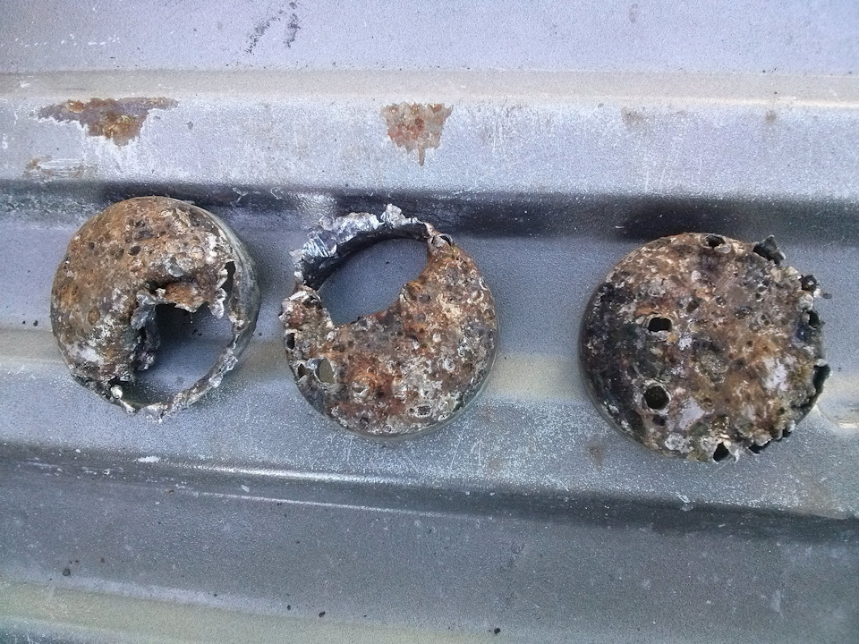

С зимы были проблемы с печкой толком не работала. Дождался тепла решил помыть систему лимонкой, заменить заодно патрубки на силикон лежали с осени. Слил тосол, промыл водой систему, открутил пробку фильтра сантехнического перед печкой под завязку была забита грязью ржавчиной вычистил поставил на место. Развел с дистилированной водой 300г. лимонной кислоты залил в систему вошло 9 литров, нагрел до рабочей температуры погазовал немного, через 30-40 минут процесс пошел из воздуховодов печки в ноги жар пошел рука не терпит, а дальше произошло не предвиденное. Побежала снизу водичка сначала на мост все сильнее, потом за поддоном, лазил смотрел ничего не увидел, подставил ванну под низ чтоб сбегало и оставил до утра.

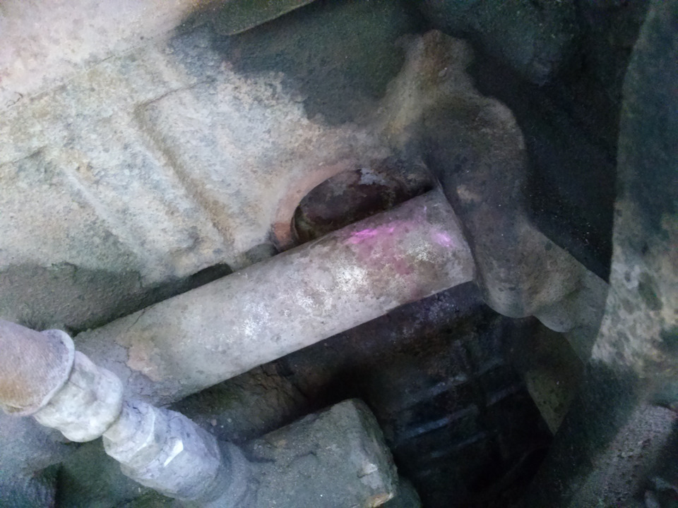

Утром глянул в ванну что набежало и обалдел грязная жижа, вытащил ванну и начал промывать систему водой, с обоих сторон двс хлестали две струи по бокам на заведенном сильнее. И кое как с фонариком изогнувшись увидел с заглушки БЦ за промвалом хлещет, залажу рукой за выпускной коллектор на углу с зеркальцем с заглушки тоже бежит и тут я впал в отчаяние. Значит лимонка сработала отлично оторвала всю чачу прикипевшую, значит все заглушки БЦ сгнили и были на подходе за 8 лет эксплуатации.Беру шило и спокойно протыкаю заглушку. Звоню в сервис брату объясняю проблему, говорит эта распространенная беда к ним часто на ремонт машины пригоняют с подобным, нужно снимать двигатель и работа стоит 12-15 тыр, и тут я опять впал в отчаяние мне на ней не доехать только галстук, а еще прикинул с заменой заглушек еще что нибудь менять придется например сцепление.

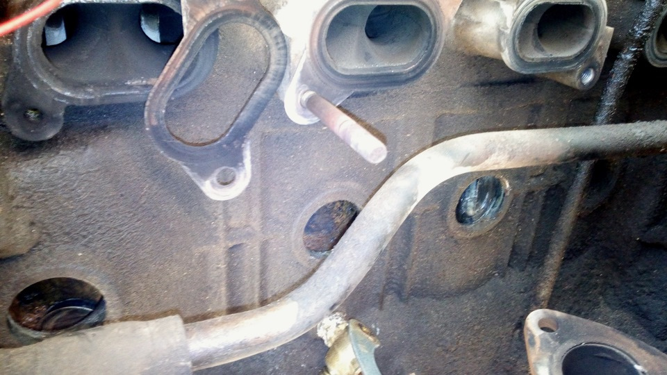

Ладно думаю, помониторил интернет люди меняют не снимая мотора только разбирают навесное что мешает добраться к заглушкам. Решил пробовать заменить самостоятельно не спеша заодно выявленные недочеты устраню, в виде нагара и грязи, ох УАЗ скучать не дает, продолжение следует.

Все меняется и без снятия двигла. Проходил сам. Даже за промвалом меняется без разбора, тока возни много.

Да но чтобы их воткнуть в дыры заглушек это надо проявить чудеса акробатики.

Откуда коррозия если был залит, пусть даже тосол? Или на воде гоняли причем морской)))
Тосол хорошо разъедает детали о воде речи никто не ведёт прошлый век.
