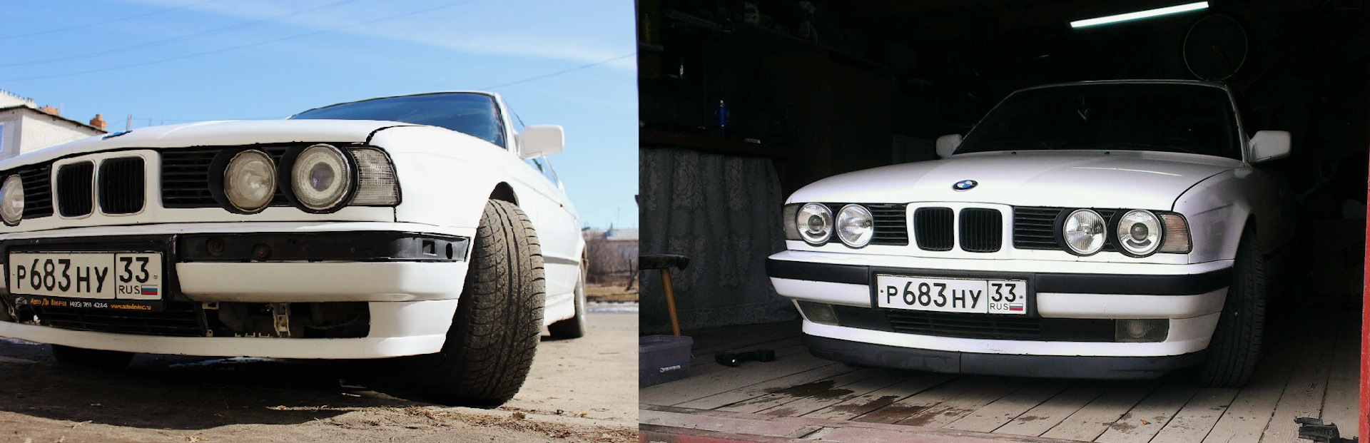

Не устраивает ближний свет. Стоит какой-то ксенон, который не светит. Есть вариант заменить на Hella, бу, но оригинал в хорошем состоянии. Либо переделать свои же под галоген и купить новые стекла. Только вот линза у меня сейчас стоит не родная. Честно, там колхоз колхозом. Прежний хозяин говорил от какого-то мерседеса. Дайте советы, как улучшить ближний)

Кому как, но нафига покупать би ксенон в бмв?) Мое мнение…оригинал б.у. фары + ксенон в ближний…в дальний галоген…и все будет суперски смотреться и светить… А это г…о что стоит у тебя в мусорку…
хелла+билинзы ксенон/галоген.
У меня какие то фапще китайские стоят, я поставил 6000к сам настроил, светят очень классно.
Судя по всему биксенон какой то у тебя
купи оригинал, реставрируй его, наверняка линзам будет хана, поэтому ставь сразу би модули под ксенон, а так штатная линза идет 2.5 дюйма. Если будешь ставить би модули, то нужны прозрачные стекла на ближний, выбирай грамотно, не все прозрачные стекла по настоящему прозрачные, большинство искажает свет, достаточно посмотреть через прозрачное секло на свет и все будет понятно. Сам буду менять стекла, купил поликарбанатовые, посмотрим как покажут себя.
Спроси фары у Синего в Саратове, у него всегда качество на уровне!
Ищи фары бош, они в гораздо лучшем состоянии будут ввиду более стойкого отражателя стоить будут 5-7 тыс
👆поддерживаю, перед покупкой проверь отражатели на келостность покрытия.
выкинь это говно… и поставь оригинал…
Самый ёмкий и качественный комментарий!)
у меня такие же были фары кал это signeda бери новые depo или tyg стоят не дорого около 6к за комплект (в tyg даже стекла дальнего как в оригинале) а результат супер и не надо возни с восстановлением хеллы. Вот было стало

вот тоже хочу со своей тюнинх выкинуть и хеллу поставить. фары уже есть и от акк родная хелла светит явно не хуже того, что стоит сейчас.
