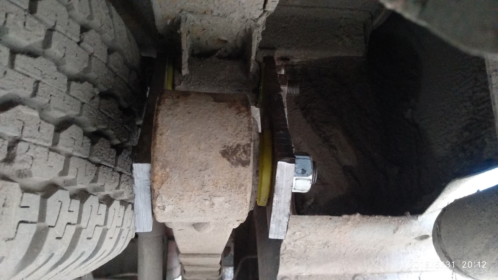

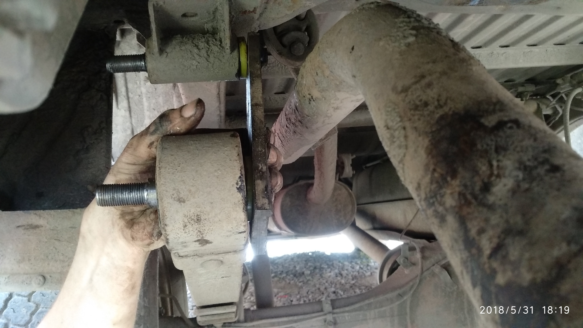

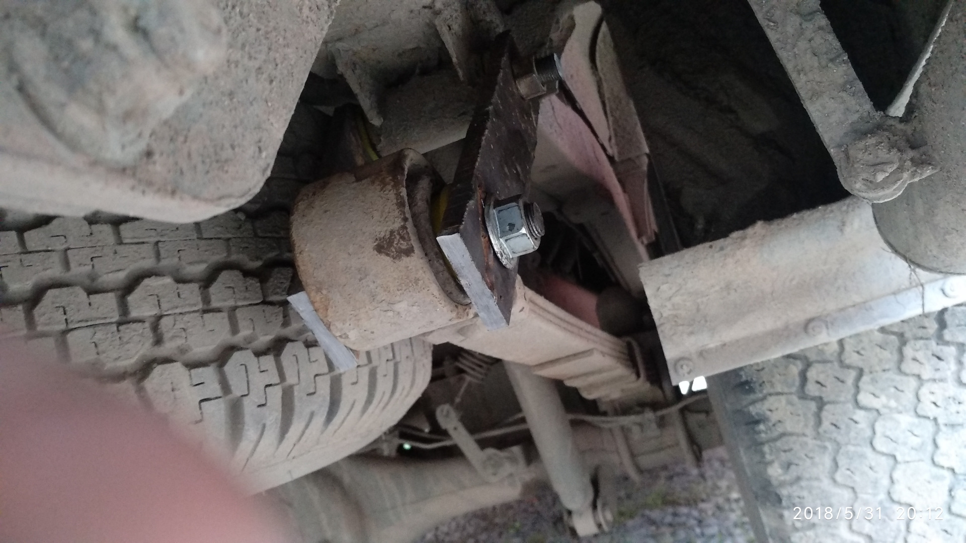

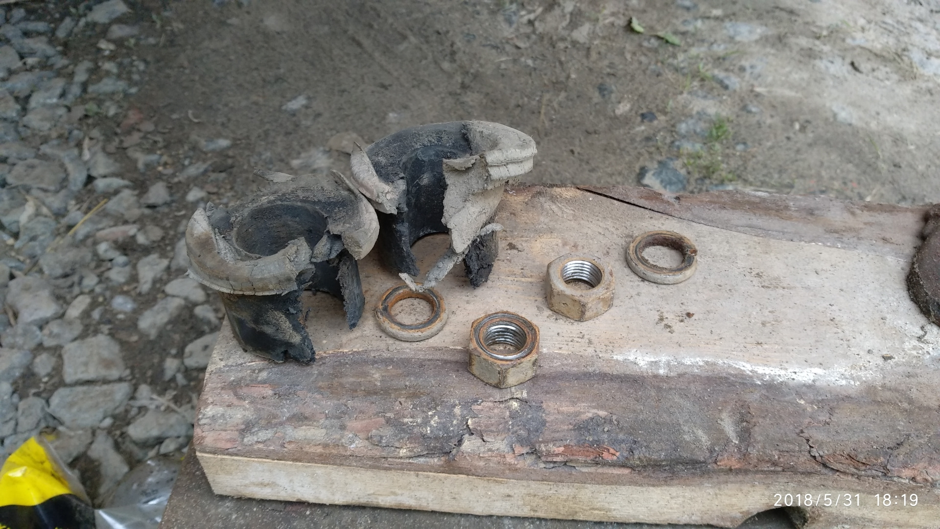

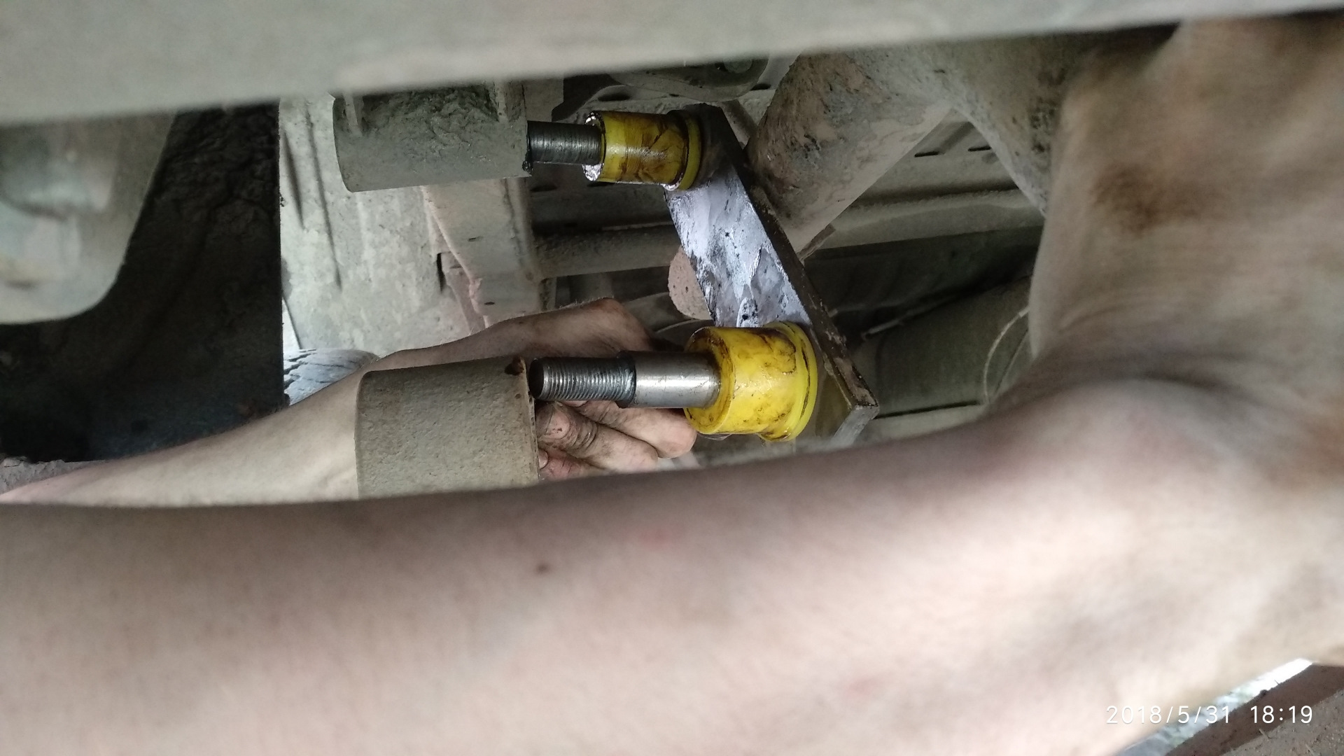

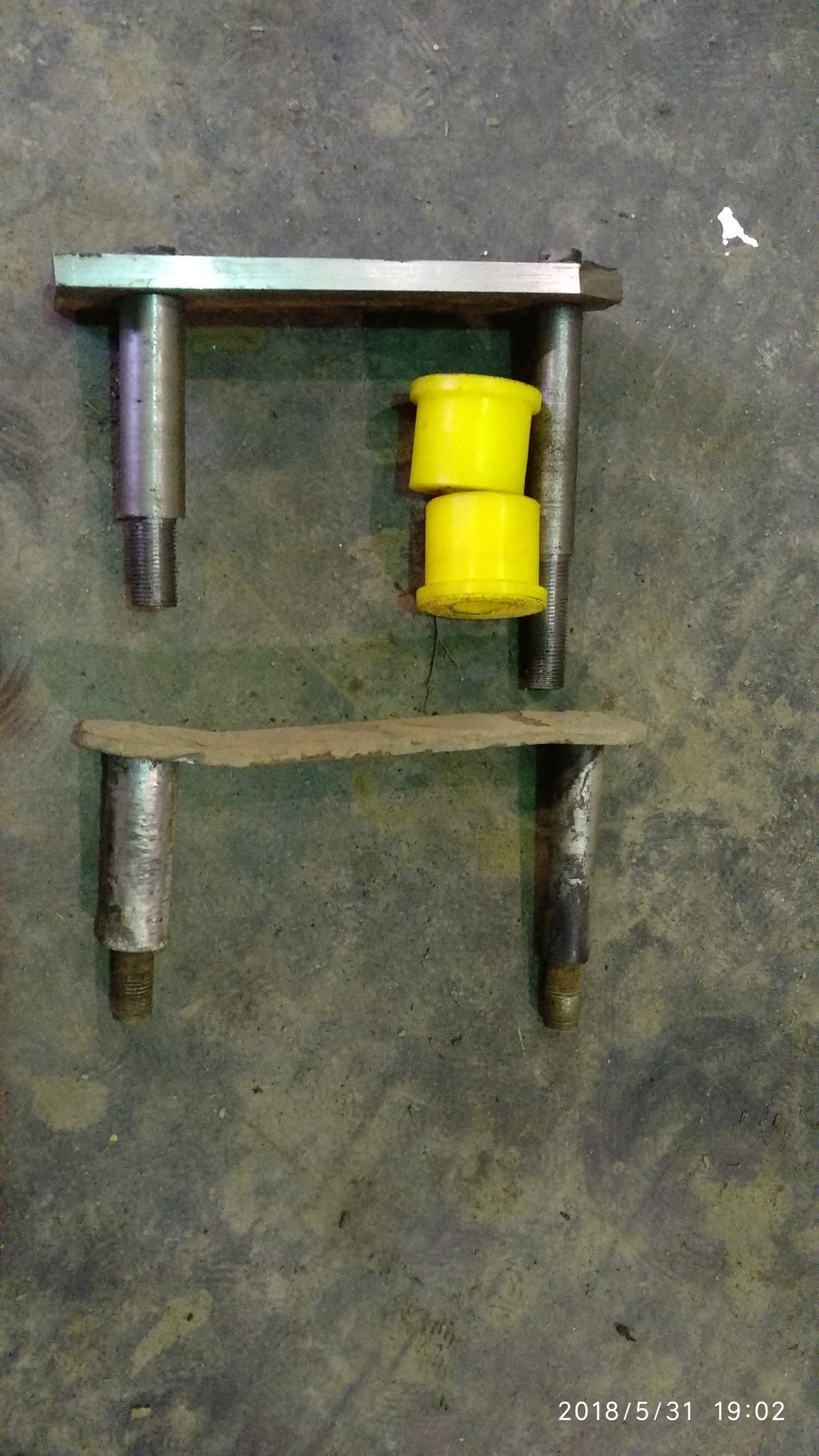

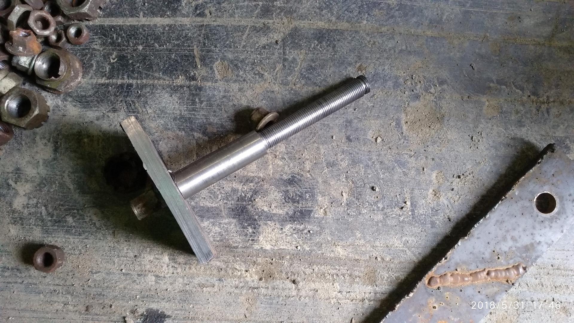

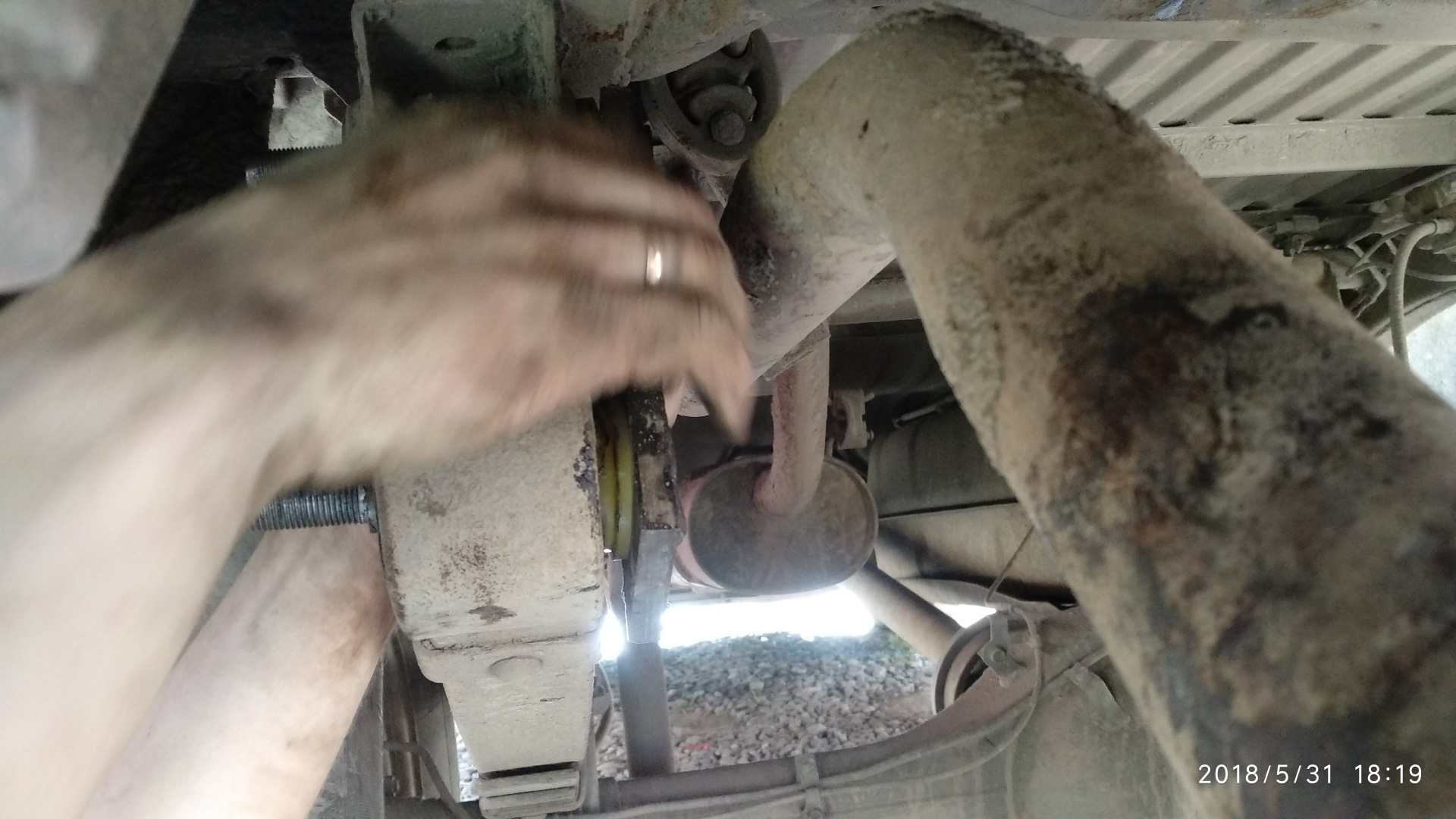

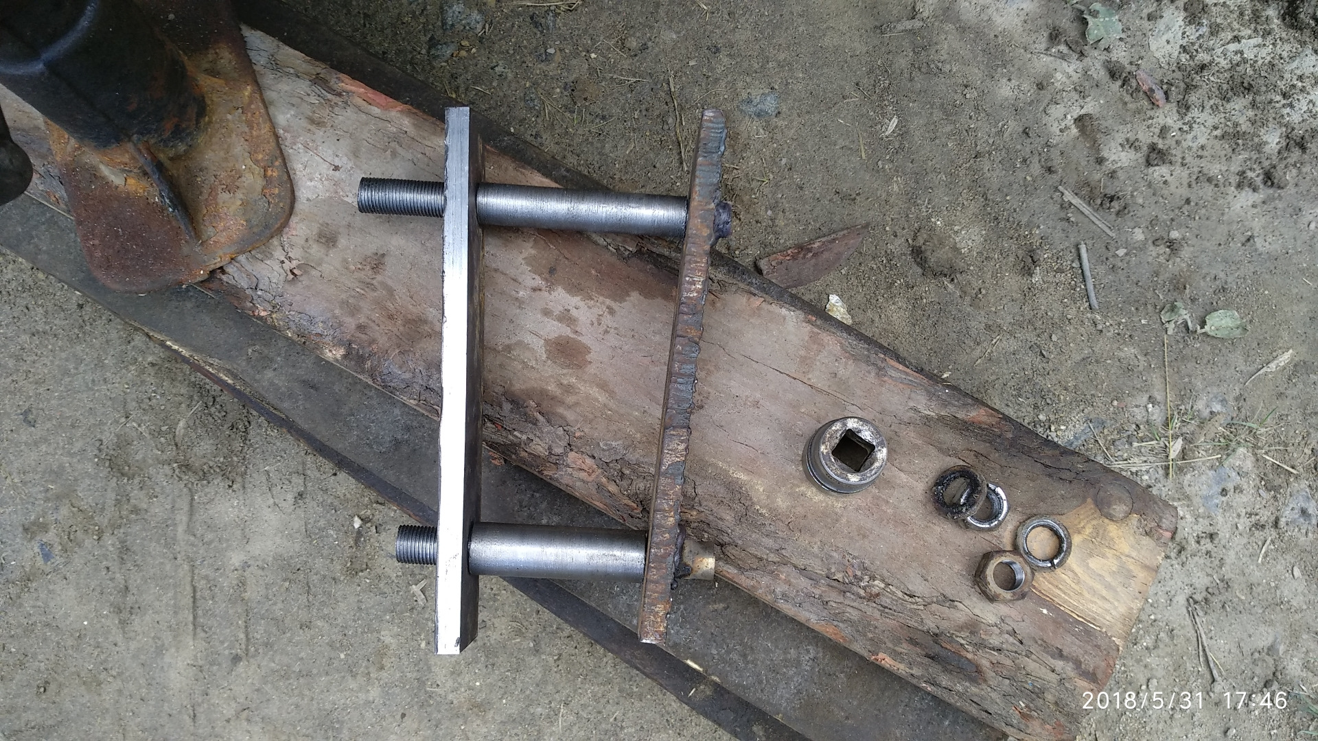

Рессоры от УАЗа живее всех живых)) тьфу-тьфу, но гавкнули резиновые втулки, поэтому меняются на полиуретан и заодно новые серьги с пальцами под УАЗовские втулки.

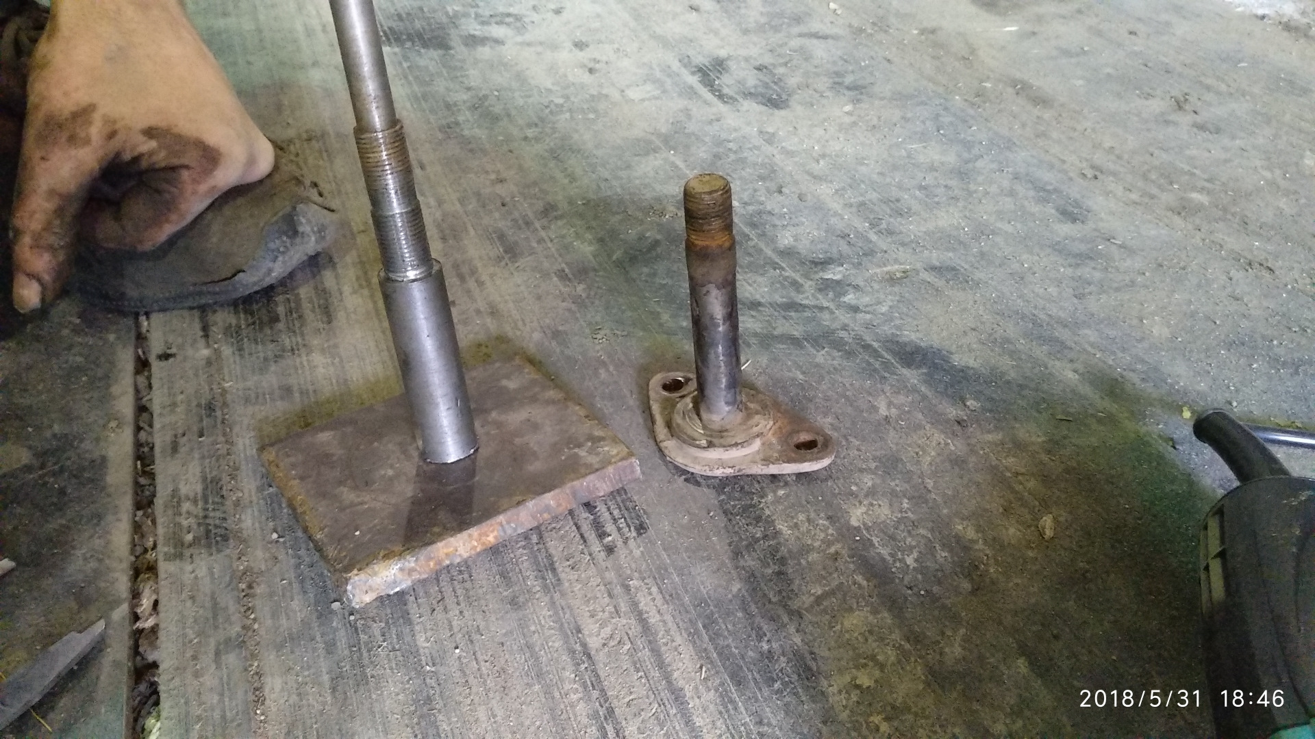

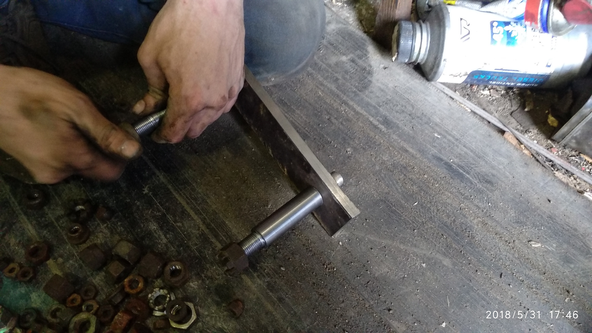

Серьги сталь 10 мм
Пальцы сталь ХА 40
Ещё залил антифриз красный Felix, так и не понял помыл что-либо Моторесурс или нет, проехал на нем 400 км, может мало.

Резиновые от слова совсем не ходят. Ставлю полиуретановые с Волги. 2 года проезжают смело, а то и больше.
Перебирал рессоры — втулкам уже второй год пошел, а они в отличном состоянии.
Полиуритановые от Волги подходят на рессоры от УАЗа?
Сколько стоят, если помните?
Я заказал УАЗовские в "Точке опоры" — 8 шт. — 1200руб.
И еще 4 шт. от Мазды В-серии там же, которые в раму — 825 руб.
Нет, УАЗовские больше в диаметре. Не соврать — 54мм что ли, а волговские в районе 40мм.
А в обычном УАЗ, ГАЗ магазине нет что ли полиуретановых втулок на уаз?
На волгу в каждом магазине продают. 800р комплект (12 втулок), а был по 600р.
Не было когда я в прошлый раз спрашивал, да и по любому дороже чем в моем любимом магазине)))
Ещё тут появился магазин Isnex, дюже дешёвый, но в Челябинске представителей нет.
