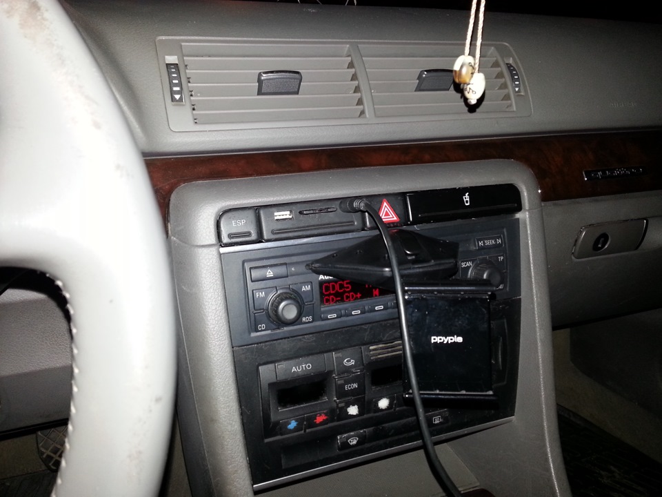

1) Покажу сразу, что я у меня получилось:
В общем, уже год как купил адаптер, впихнул его в бардачок, а потом маялся с ним, т.к. музыку слушаю в основном через AUX. Постоянно записывать флешки лень, да и для того чтобы обновить трек-лист нужно много телодвижений и ПК или ноутбук. А тут: есть смарт, VK-аудиозаписи или ЯндексМузыка и никаких проблем. Так вооооот, к чему я это. Перенес я все это барахло в визитницу. Ниже фотки, их описание и дурацкие комментарии :))

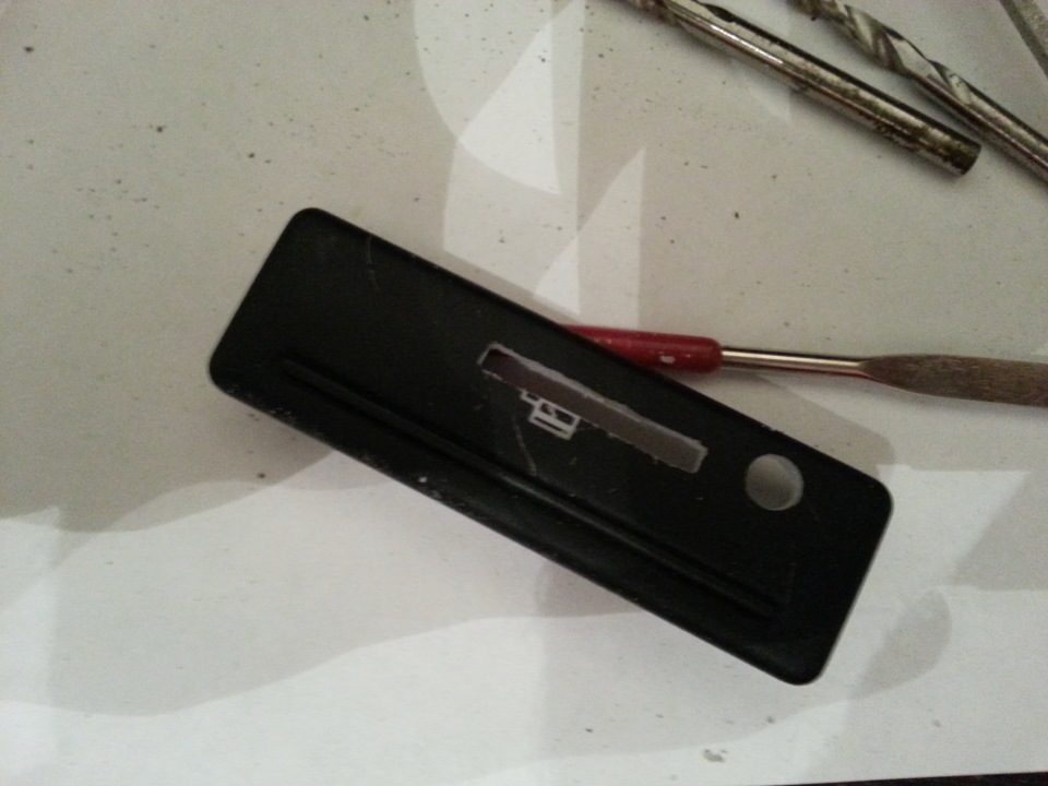

Снимаем с ВЦ лицевую часть. Затем выпиливаем в корпусе ВЦ большое отверстие, в которое проденем внутренности адаптера. В процессе, мне его приходилось неоднократно допиливать, т.к. сразу невозможно угадать под каким углом и как станут потроха адаптера (см. фото).
Далее, по аналогии, но уже аккуратно, выпиливаем в лицевой части ВЦ отверстия непосредственно для каждого выхода отдельно: USB, SD и AUX (см. фото)
Постоянно примеряем флешки и кабель, чтобы все входило и выходило. Обратите внимание на то, что у некоторых кабелей AUX есть что-то типа ступеньки перед штырем. Так вот, мне пришлось в диаметр отверстие AUX немного расширить у края, чтобы ступенька упиралась до конца в выход AUX. Если не будет упираться до конца, то будет играть типа как в моно режиме, т.е. кабель не дойдет до конца. Тем, у кого кабель на концах как на наушниках, можно особо не париться на счет увеличения отверстия.
Далее вырезаем отврестие, для того, чтобы просунуть штекер адаптера к самой микросхеме через ВЦ.
Я делал это не очень аккуратно да и пофигу, внутри не видно ничего (см. фото).
Далее вынимаем штекер и просверливаем отверстие в корпусе ВЦ.
Тут внимание!, если вы хотите, чтобы механизм выдвигания ВЦ по нажатию работал и далее, вам необходимо вырезать дырку в корпусе ВЦ СПРАВА, а также не забыть вернуть внутрь вал и пружинку! Я оставил этот механизм на всякий пожарный, но! когда вставляешь кабель в адаптер и сильно нажимаешь (а это происходит практически всегда) ВЦ выдвигается, что неудобно и приходится возвращать на место. Но это не проблема, пару капель суперклея куда надо и все будет ок! :)
Собираем все это добро в правильной последовательности и получаем MP3-адаптер в визитнице (см. фото)
Ставим ВЦ и ESP на место, любуемся внешнему виду и наслаждаемся музоном. В некоторых случаях (как в моем, например) удивляемся своей рукожопости.
Ну и финальное фото, как это выглядит в начале поста :)))
