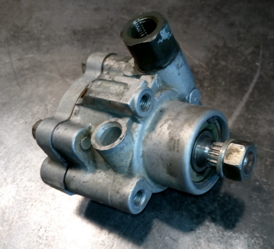

Честно говоря, я был уверен, что его выкинул, хотя, как куркуль со стажем, вроде ничего не выбрасываю. И вот он был найден – в процессе подключения дополнительной розетки для микроволновки, она у меня, как я уже писал, теперь есть в гараже. Замотанный в ту самую гламурную лиловую тряпочку насос ГУР валялся на полке над воротами, там он «проживал» почти два года, с момента, как сдох и я его заменил на «контрактный»
И я решил его перебрать-восстановить. Спрос на данные узлы машины есть, он стабильный, да и мне может насос пригодиться. Замена TD42 на уже приобретённый V8 Detroit Diesel 6.5 Turbo – дело небыстрое, пока катаюсь на родном моторе и жду из-за бугра очередную порцию тюнинговых запчастей.

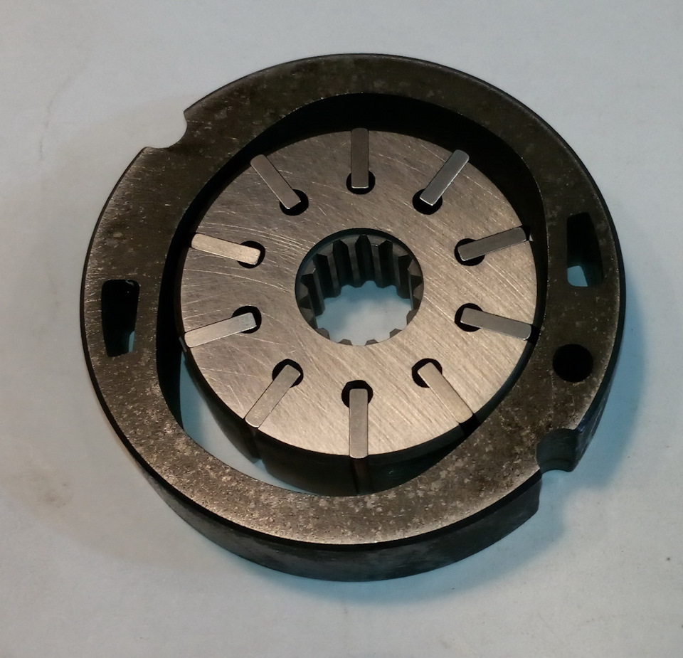

Перебирать буду, естественно, «неоригиналом» – в доблестной компании «Авто-змеи» заказал набор NI001ROTOR от MSG. Заказ подтверждён, ура, ура. Но потом мне позвонили и сообщили, что детальки нет. Типа поставщик отказал. Ладно, есть Zzap, найду. И не нашёл.

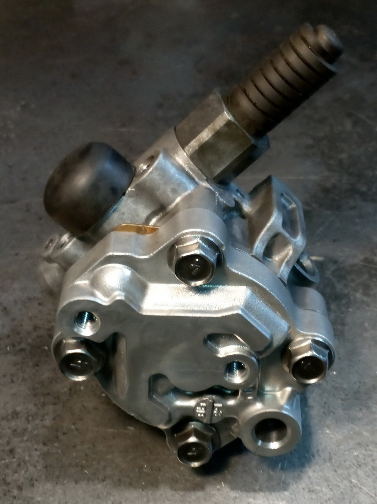

А далее всё просто. Раскручиваю, вынимаю, ставлю, и ура
И начинаю монтаж. Смотрю, как родной «статор» (или как его там – муйня с овальной дыркой) стоит буквой N в нужную сторону, так же ставлю «неоригинал». Вариантов там немного, одной стороной или другой вниз, ну и покрутить туда-сюда
Поскольку насос не тёк, больше ничего менять не стал. Ибо это глупость. Скрутил, протянул – готово. Внутрь шприцом залил ATF-ки, прокрутил – типа консервационная смазка
Завернул в новую чистую тряпочку и положил насос в ЗИП. Продавать его пока не буду, только после замены мотора.
Данная работа под силу каждому, если насос ГУР накроется нет смысла бежать сломя голову на разборку и отваливать барыгам 100500 миллионов миллиардов за запчасть сомнительной кондиции. Бесспорно, я сам туда бегал, но лишь по причине того, что этот бляжий ремкомплект-ротор тогда напрочь исчез из продажи. К слову, на Zzap он опять как бы есть, недорого (около 1500 рублей), но де факто его нету. Я купил чуть ли не последний. Так что, наверное, есть смысл его покупать-заказывать заранее. Чтобы, если насосу придёт пелодка, тут же его оперативно отремонтировать.

Оказывается крупненький ротор на ваших ГУРа. Это хорошо.
