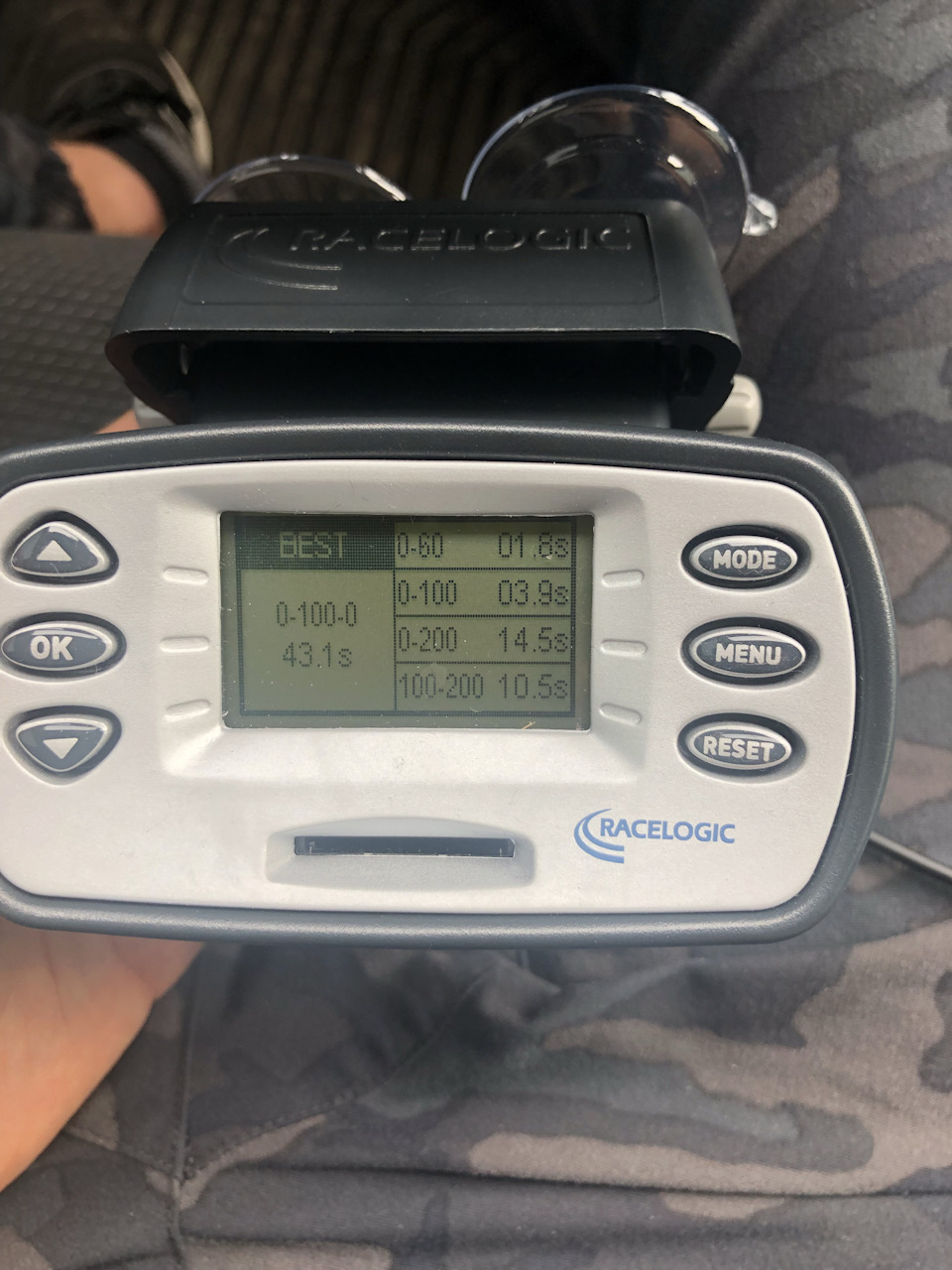

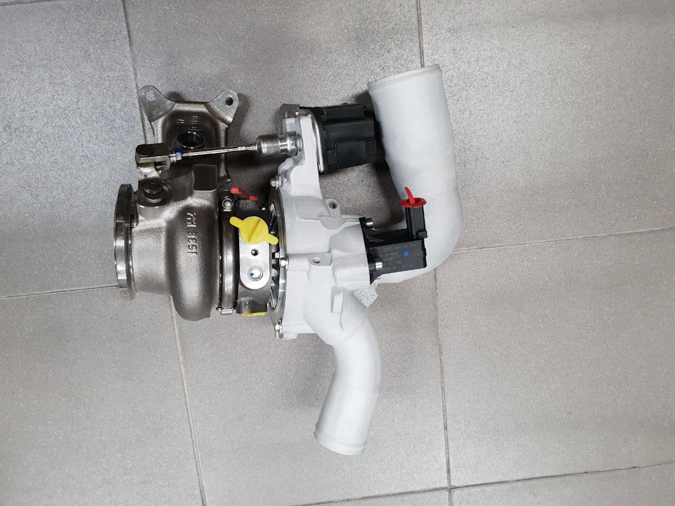

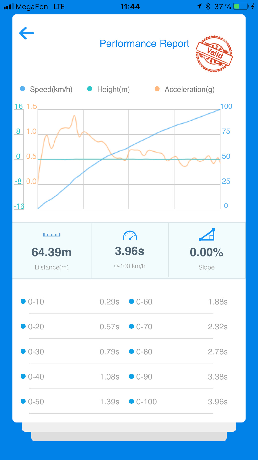

Вот и я наконец-то стал обладателем долгожданного ст3😈 . Что мы имеем по железу: турбина IHI IS38 by Revo переделанная под продольник, даунпайп (он тоже подвергся небольшой переделке), интеркулер, впуск. Разумеется софт Revo st3 и софт кп TVS. На выходе у нас получилось 393лс и 525нм💪. Софт получился сбалансированным как с завода … как с завода на новой рс5 ну или рс4😊…довелось прикатится на этой красоте на днях поэтому могу с уверенностью сказать что едет не хуже))) надо бы попросить хозяина сделать с ним заезд 🤔. Ну а когда наваливаешь я сделал видел там и без слов все понятно 😈💪🤘

А турбина переделана из б/у?
Судя по фото новая, просто холодная улитка отпескоструена после сварки
power2903
Новая сток ис38 874f переделана только холодная часть

Так это другая турбина) Она на гибриде, а у автора сток турбина от Р-ки.

Щас все будут говорить что 100-200 слабо, а быстрее кстати можно 100-200?
Да думаю в скором из 10)) на или 10)))
хорошие цифы, но Ваговоды народ разбалованный. 100-200 честно, ожидал быстрее.
Ну это пока только тестовый софт посмотрим что будет дальше … потенциал есть))

Ниче се. Из 4-х выехал. Красота!

Я думал быстрее будет 0-100 и 100-200)
Под 1.7т вес, полный привод, 19 колеса, теплая погода, куда уж быстрее?)

Всего на секунду лучше чем ст2?
😂 а сколько она должна ехать 2.8 как рс6 ст2?😜
Ну я думал хотябы на пару секунд лучше 100-200 чем ст2
Это бета прошивка таких машин всего 2 в мире так что все впереди с новыми обновлениями😇
Согласись это не много 1 секунда на 100-200 между ст2 и ст3
Да вообще ерунда, согласен. Думал секунд 6 100-200 пойдет.
То есть минус 1 секунда от ст2 это нормально?
Чем ниже общий порядок цифр, тем больше нужно мощности, чтобы скинуть 1 секунду. Более того, у Б9 достаточно короткая КП и 4я передача не закрывает 200км\ч, доп переключение сжирает время. Учитывая прибавку около 50-60лс относительно сильно "надутого" ст2 — я считаю замечательно. Динамика авто на ст3 сопоставима с динамикой новой РС4, едет всегда и везде и ощущается как абсолютно заводской авто.
Видимо просто привык, что ст3 на ваге это что-то супер быстрое))
Amet-M
