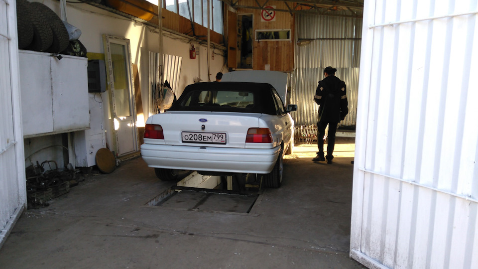

Правда вот, поглядев на пыльник шруса, сорванную гайку на наконечнике, и вообще на все это безобразие, оценил свои силы, собрал машину обратно и погнал на один из ближайших простеньких СТО, где мне за 5000 рублей (+2000 за сальник и пыльник шруса) поменяли всю эту радость за одно утро. Вроде денег жалко, а с другой стороны — проснуться не успел, а они уже собирают! Теперь езжу и не узнаю машину.

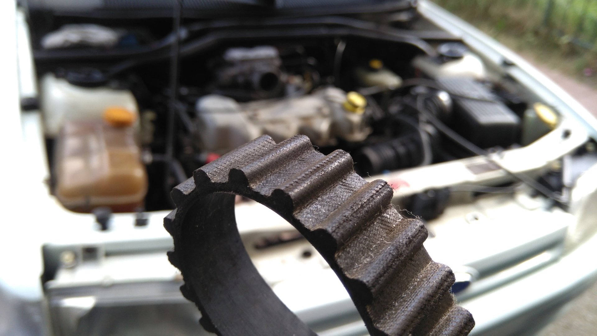

Зато с удовольствием поменял ГРМ, почистил дроссель, поменял прокладку клапанной крышки.
Для многих это все — обыденное занятие, но мне захотелось написать хороший бортовик, так что извольте читать)) ну или просто смотрите сопутствующие фотки.

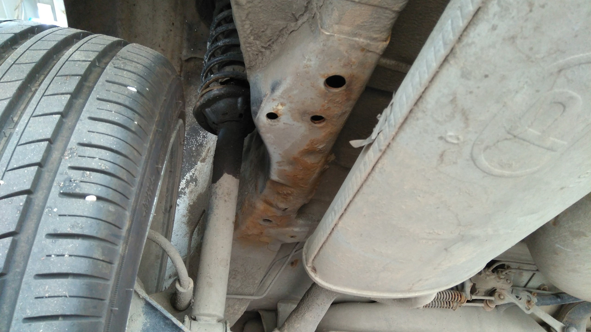

Ванька красавчик, наконец то все привел в полный порядок!) Смотрю рыжики полезли, беда. Что с передним правым крылом, герметик снизу лопнул? Стойку заднюю левую уже заказал?

кузов еще даже живой) кроме пару мест
Вот ту пару мест я и обнаружил, теперь грущу))
Как сделаешь, замаж все днище хоть мастикой, а то реагенты сожрут его быстро с либо ездить ток летом

Да не, я смотрел машину, при покупке все было свежим. Но денег лишних не хватало.

Тогда пропитай её (футболку) отработкой, которая осталась после ТО и напихай в задние лонжероны, чтоб дальше не гнили!
