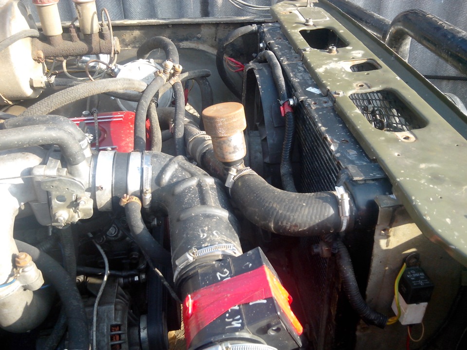

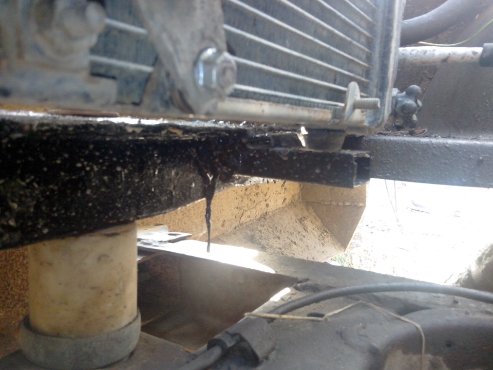

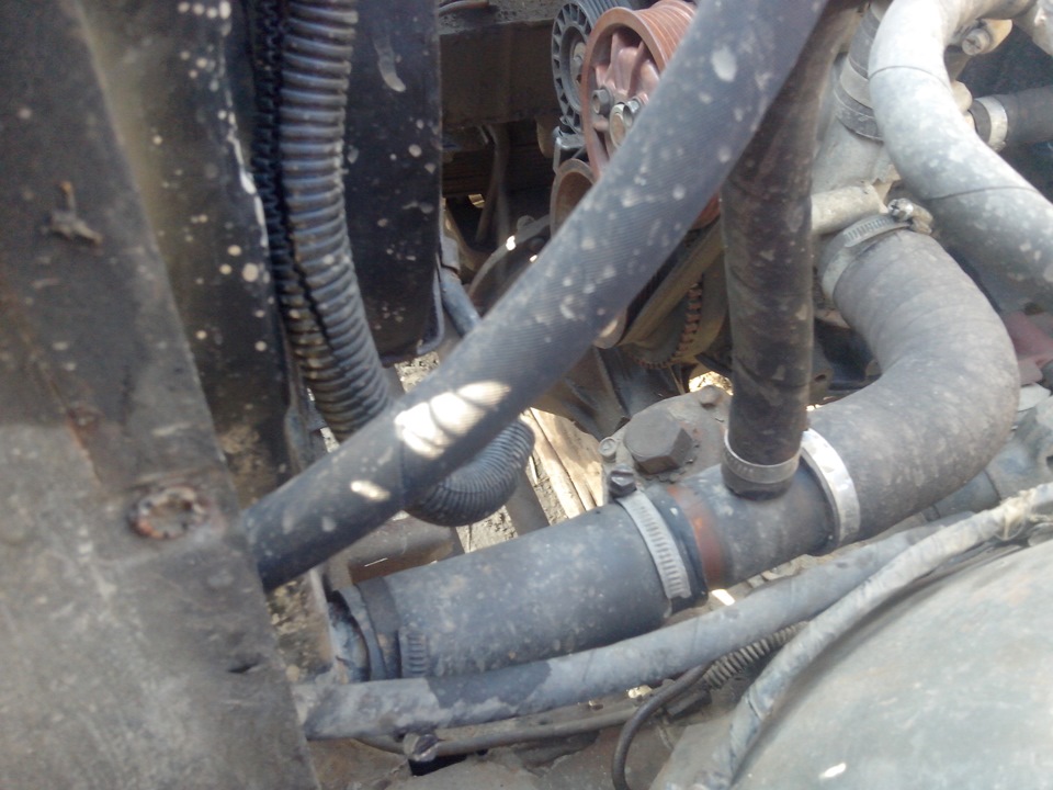

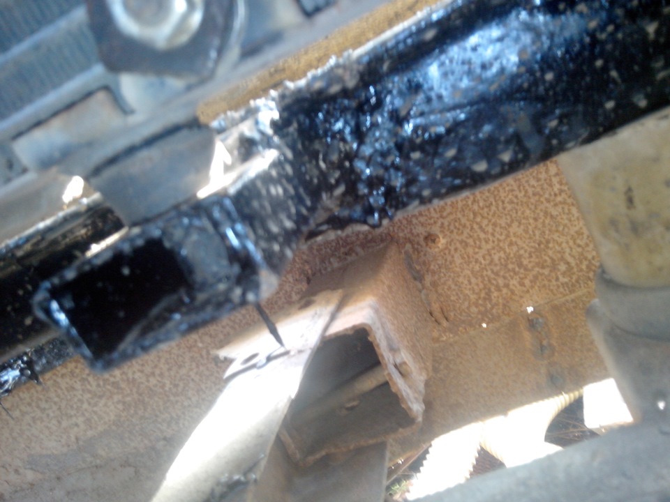

Всем привет В связи с тем что почти всё время работал электро вентелятор решил поменять на более лутьшее и доступное
заменили только радиатор и вентилятор?какие еще дополнительно надо купить запчасти и какие там переделки?а то собираемся также поступить
Вот как надо делать!
крыльчатка от "BMW" (внеш. Ø 420мм на 11 лопастей)сама отключится!
1) www.drive2.ru/l/6623084/
2) www.drive2.ru/l/7737696/
3) www.drive2.ru/l/288230376153141786/
А пройдя по этой ссылочке, смотри там ещё 1 ссыль на установку этой виски.4) www.drive2.ru/l/468085190762169191/
А с чего у Вас радиатор и вентилятор?
с волги 3110 и радиатор и вентилятор. если будеш ставить бери толька 2ух рядный у него пропускная больше
Двухрядный?..
С заменой радиатора греться стал меньше?
да даже в говнах трудно нагреть
я себе тоже ставил, только задвинул дальше во внутрь.
А он же алюминиевый? И наверно сильно легче латунного?
нет он латунный
