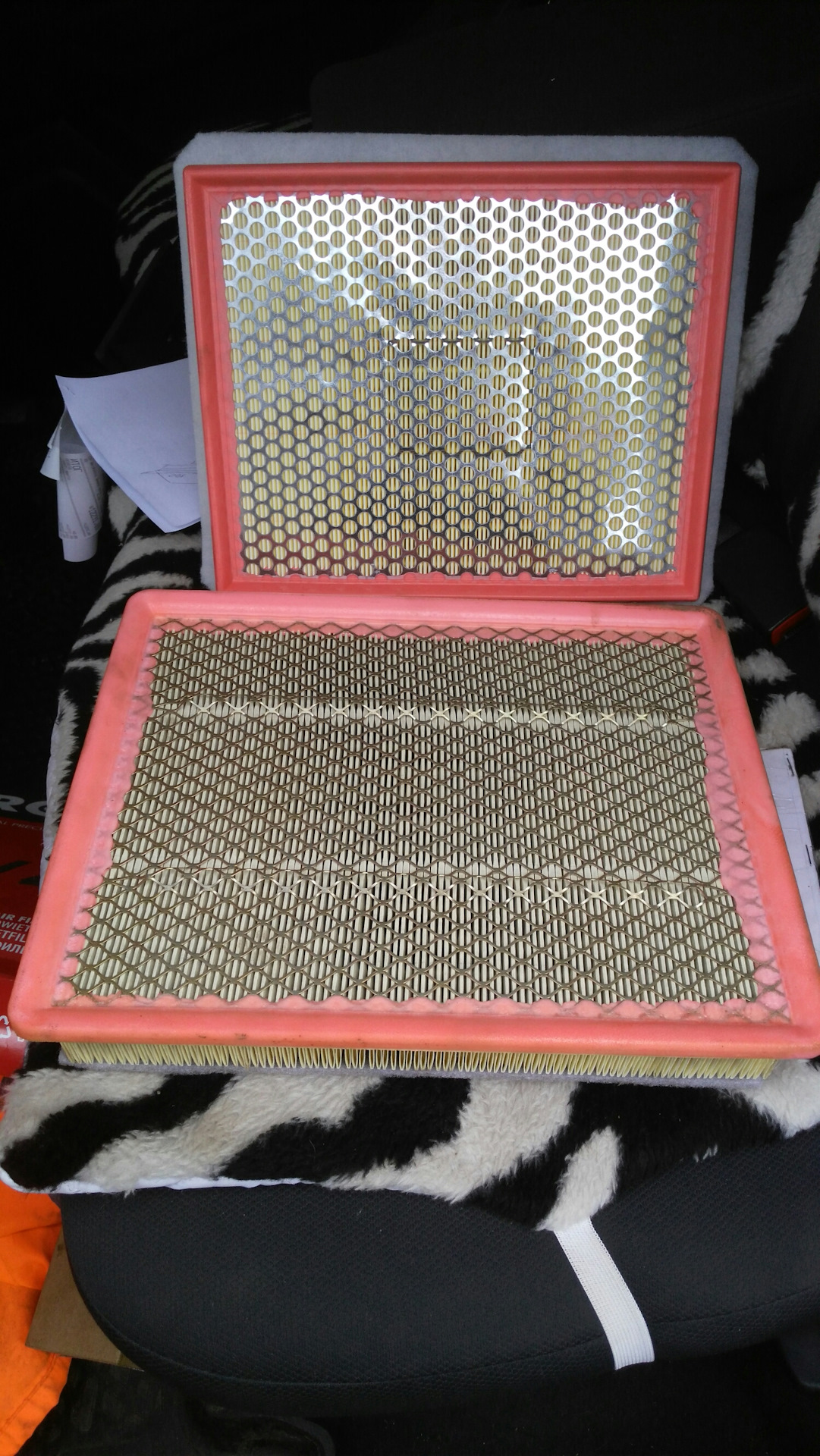

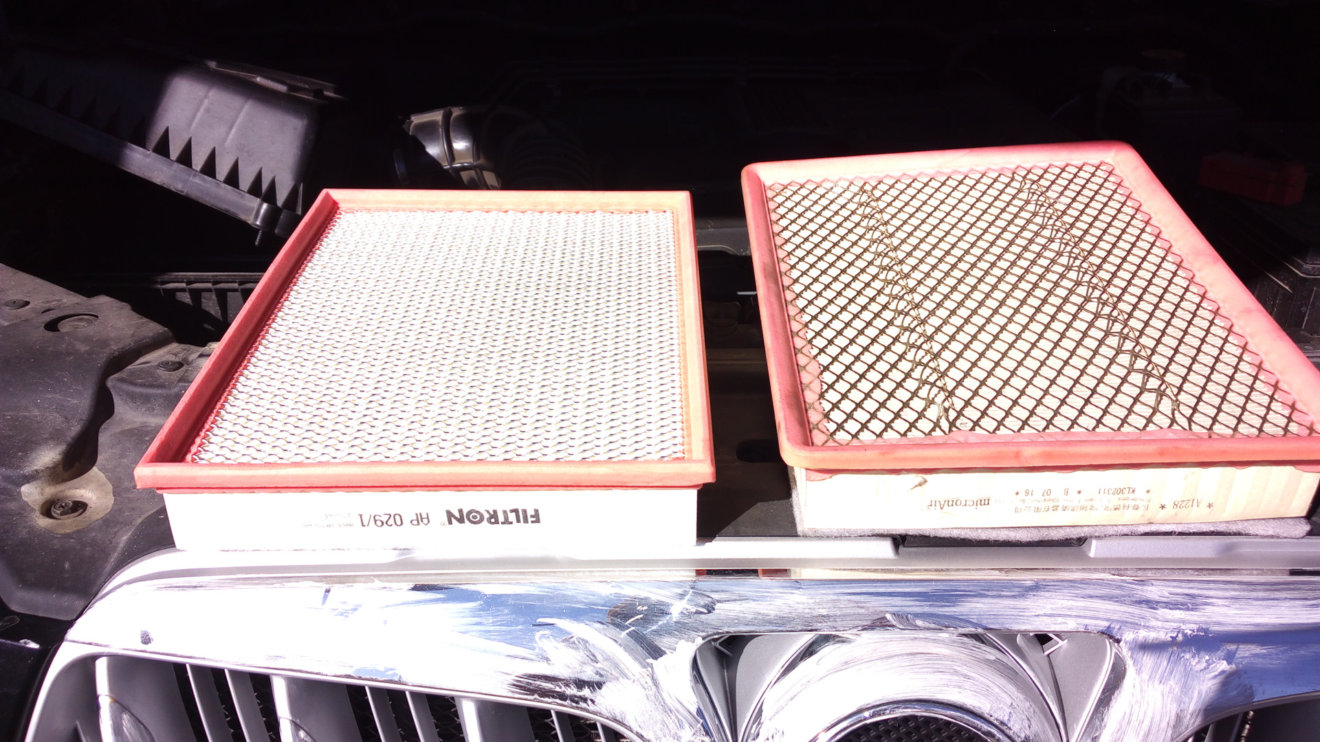

Пришел через АВТОДОК фильтр воздушныйFILTPON AP 029/1. Он даже близко не подходит на ФОТОН САВАННУ. Сегодня попытался его поменять. Ничего не подходит. Фото обоих фильтров предоставлены. Нижний родной, верхний FILTPON. ОН уже и просто проваливается. Должны подойти от MAN:
С33001(324*256*50), С32010(315*260*70), С32013(315*260*60), С32199(316*262*57), С321541(316*262*41). FILTPON:АР0291(324*256*57), АР0045(314*259*61), АР1372(317*261*64), АР1371(317*261*42). Для MAN С32010 аналога FILTPON не нашел.
Комментарии 2
Выхлопай его. Новую дарнитовую прокладку и готово ещё на 20 тысяч. Пойдет. Не в пустыне катаемся.
Что-то странное, доставал из коробки с надписью АР 029/1 прикладывал к родному, фильтрон чуть больше по самому фильровальному элементу, просится к небольшой подрезке, но даже в необрезаном виде плотно зайдёт на место, только крышка не будет закрываться.
