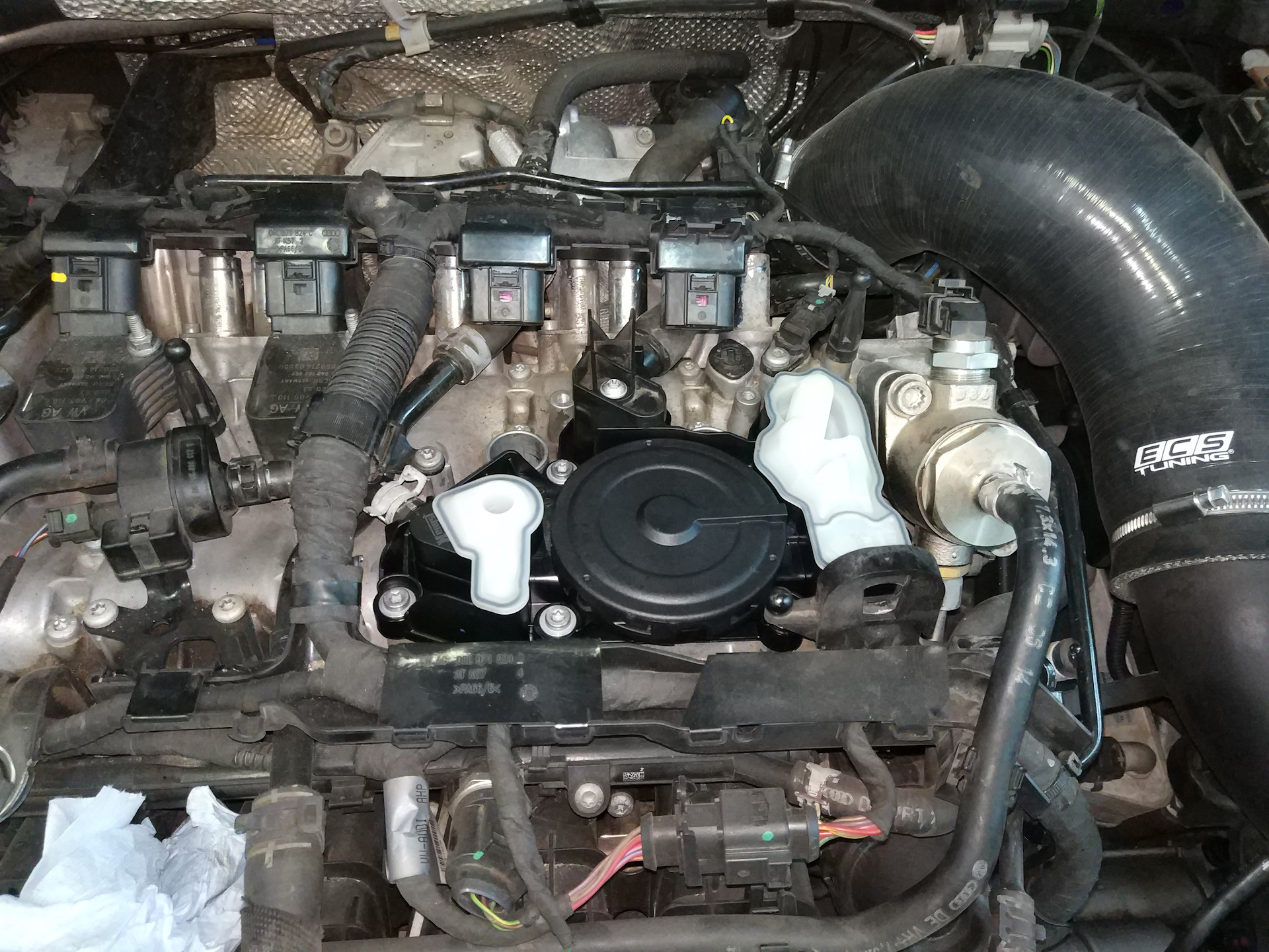

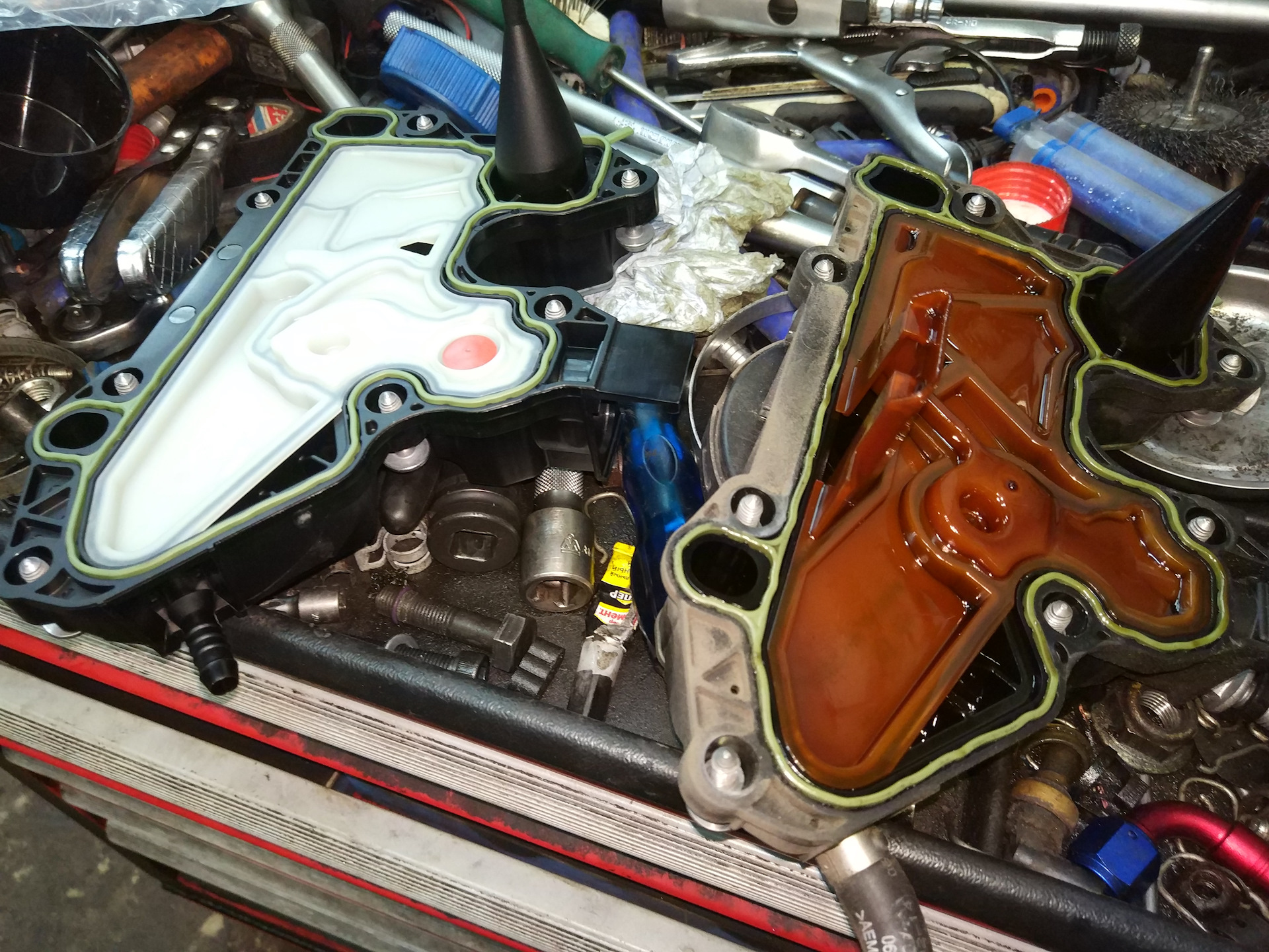

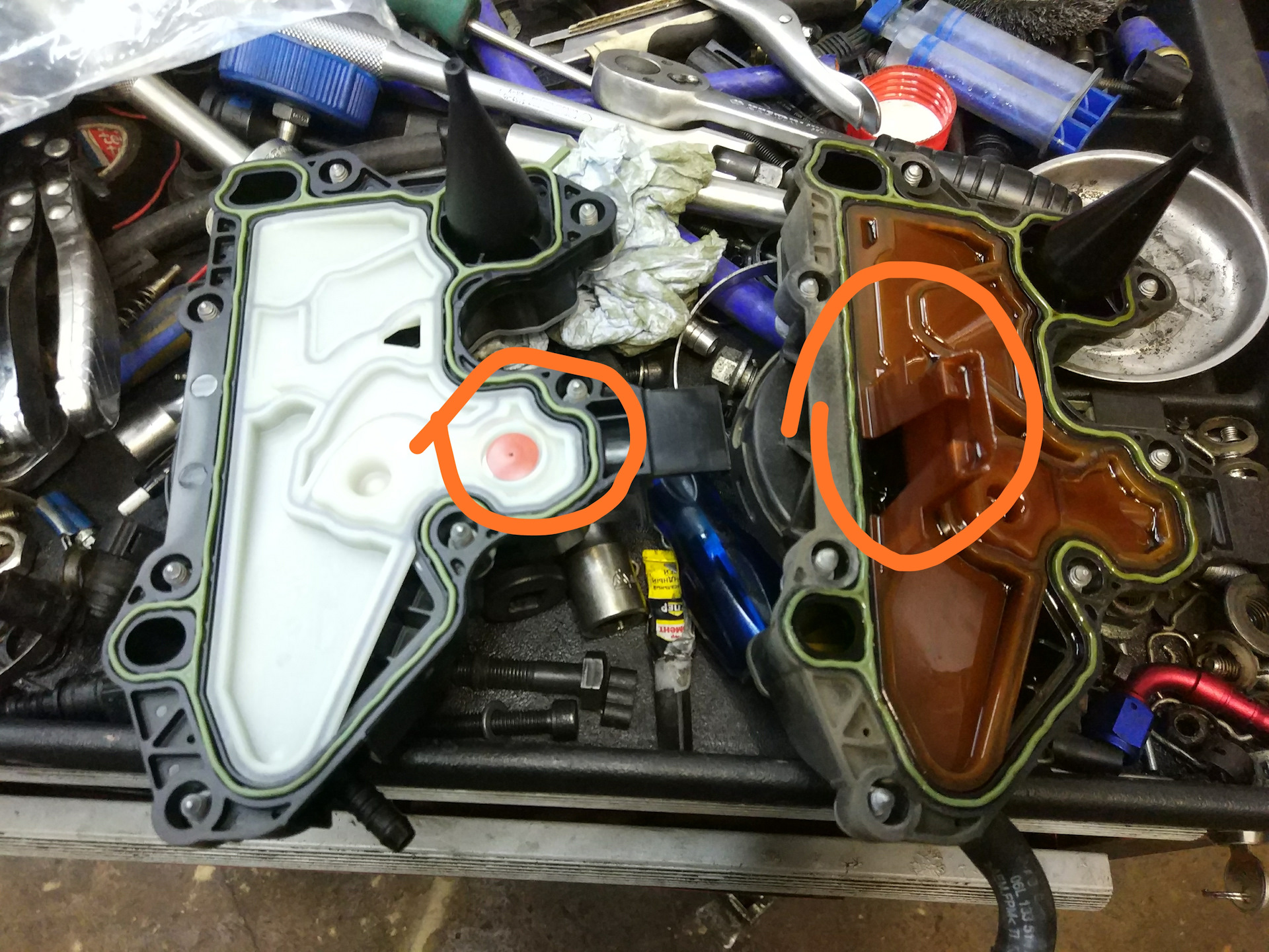

Замена корпуса не сложная и занимает порядка получаса.
Ревизия была не самая 06K 103 495 AS последняя, но что имеем как говориться!
Интересен был факт расхода масла между техоблуживанием, поэтому решил поменять и не ждать прорыва мембраны.

Пробег какой?не ужели на этих моторах этого тоже стоит опасаться…
85
Примерно до неисправности ходят до 120-140
а зачем менять? симптомы какие? или это для профилактики
Проблем не было. Решил для профилактики больше ⏳
Последняя AT)
Давно была куплена, лежала пылилась =)
