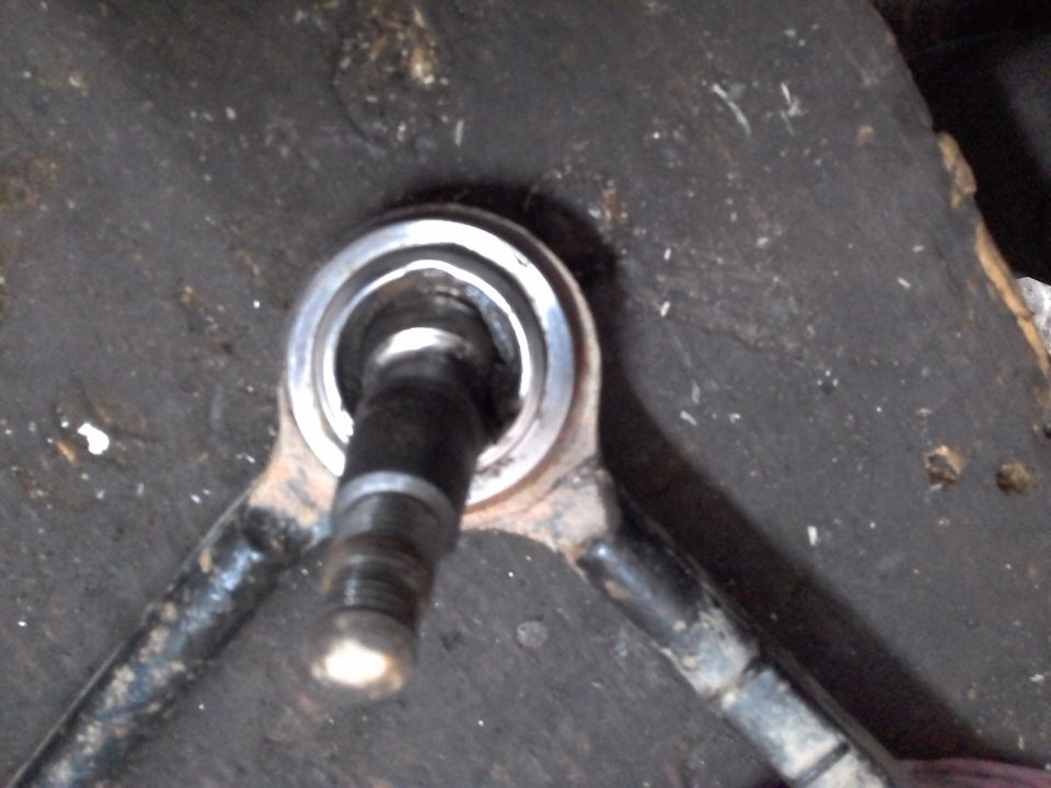

При езде где то недели 3назад появился еле слышымый стук в передке на кочках. Думал опять рулевые наконечники.заехал к знакомому механику, который приговорил мне обе верхние шаровые.и это на пробеге 36-37 т.км!заказал со съемной шаровой фирмы Polcar.привезли через неделю (правда другой фирмы), да ребята сказали что сами шаровые на них слабые и надо поставить другой фирмы, но ждать еще, желания не было) за это время стук усливался и в выходные машинку не трогал. В назначенный день поиехал к знакомому мастеру на ремонт. Родным шаровым полный писец, особенно левой, на обоих есть канавка от пальца и это происходит при достаточно большом лифте, но он у меня был 53,5- 53см и это вроде считается минимальный лифт, разница со стоком 2-2,5см…неужто это уже влияет на верхние шаровые? И надо делать шаровые как А.Джугернаут с площадкой под съемную шаровую с развернутой с учетом лифта. При замене шаровых сняли ступицы, шприцанули их (20мл шприцом очень удобно им) ушло ~40мл. Да шприцевали вращая ступицу. Также смазали шестерни и маленьки подшипник гранаты, он вообще сухой был. Да еще сделали сход развал и машинка на трассе как влитая стала, до этого чуть влево вело…всем мира и добра.

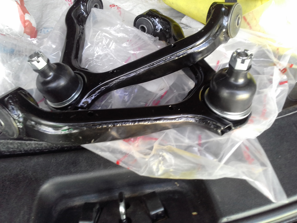

номенклатурный номер рычагов напишите (по факту что пришло), мне не разборный пришёл
Поставил давно и номер не записал
Алексей, напишите правду. Вы лично сами щупали верхнюю шаровую опору? С чего ей п*** на таком пробеге? На рычагах моего авто намного больше выемка от пальца и они в состоянии на "4+"?
Я почему заострил внимание в начале, то что я лично сам всё перебирал. Поясню — Политех по сервису, технарь по движкам и стаж в этой мазуте с 1998 от негра до руководителя негров. Поэтому я и написал, что разбирал всё не спеша и с расстановочкой. Потому что "сервизники" выдерут твой шруз вместе со стопором, а соберут с песком и говном. Толлько по этому я взялсо сам. Сам в своё время был таким "ломакой", когда только начинал.
Они у меня в гараже лежат…делали с приятелем, я на подхвате был …сам в шоке от этого…стук был на кочках и колеса "болтались" при вывешивании (особенно левое)…давайте завтра специально их еще осмотрю, подергаю и выложу фото…поставил, где то в начале осени колеса еку 245/75 LT, потом на зиму такого же размера зимние, весной поставил (взамену 245/75 еку же 265/75)все на стоковых литых дисках, возможно увеличенный вес колес+дороги…стук уже слышен был в конце зимы-начале весны…хз от чего так. Да последний аргумент-после замены шаровых тишина, стука нет…пробег родной, есть первые два ТО в сервисной книжке с отметкой пробега…

Левая шаровая ходит ходуном.амплитуда не меньше 3-4мм.правая не заметно, но на колесе видимо под его тяжестью постукивала.

-На верхних рычагах имеется выемка от пальца шаровой. Это вовсе не криминал. Это всего лишь запрессованная вставка из мягкого металла, которая смялась под новые условия и дальше никаких неприятностей не преподнесёт. Сам шар шарнира ходит туго, смазка практически в идеале. Зря туда лез. Не зря, конечно — успокоился и сделал выводы.

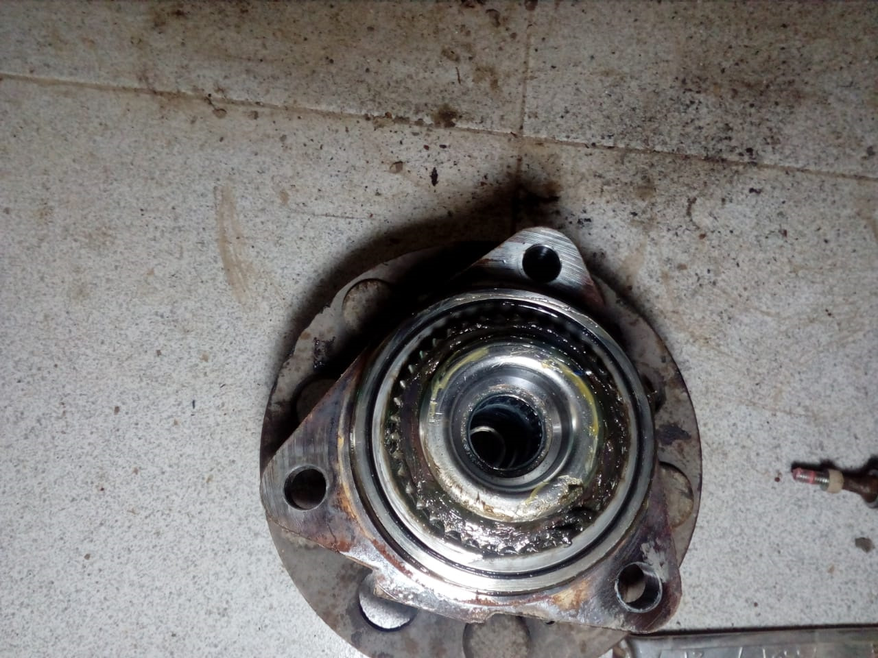

-Хаб. Это страшное слово для многих кайроноводов! Вокруг них ходят легенды и предания!
Вакуумная муфта подключения переднего привода довольно простой, но в то же время многофункциональный узел. Снял, промыл, смазал, поставил. Заткнув, ессно отверстие вакуумной камеры на время мойки. Обратил внимание на цвет вилки или хз той херни, в которой удерживается собстно муфта. Слева была жёлтая (старая), справа светленькая, видно, что более свежая. Дык и общее состояние узла включения так же отличалось. Вывод- чем свежее, тем лучше. Короче мазнул слегка мобиловской низкотемпературной смазочкой красной и внедрил.
Важный момент — очень многие говорят, что хабы съедаются от контактирования люминия со сталью ступиц. Дык вот — они пиздят! На самом деле там в промежутке стоит рти. Хабы нигде не контактируют со сталью. Если только с сосками вакуумной и дренажной магистрали. И гниют они только от "коктейлей Собянина", далее вставляем фио своего градоначальника. Просто я живу в небольшом бедном снежном городке, где зиме в чём-то и рады, что она дороги ровняет и никакой дурак не будет вваливать бабки на огромное количество химии, чтоб опять появились ямы. Мэра на егошнем крузаке трактор выдрать не смог, сам застрял, драли несколькими тракторами. Да хули тут говорить. Дык вот передок всю зиму у меня включен. Если езжу в большие города, то по возвращении сразу на мойку. Прошу уделить внимание и днищу. Да наши мойщики без слов по виду всё сразу понимают. Дык вот. Хабы в хорошем состоянии.

Основательно отрезервировали перед. Снимаю шляпу. Насчет канавок от пальцев, да возможно правы и верхние рычаги у нас своего рода ограничители хода вниз подвески и из за этого канавка и образуется, но у меня их разбило… у вас нижняя шаровая съемная — старого обоазца…хабы тоже обрабатывал и думаю что не только корпус, но и внутри пружинка рассыпается и резинка тоже.ничего вечного нет.

Тоже заказал в запас эти рычаги, но уже второй раз отказ. Буду до победы перезаказывать))))
А почему так? Мне без проблем привезли через 4-5дней
Может опоздал, остатки остаются нюу поставщиков. Ближайший срок поставки 18 июня. Заказал, жду, ме не горит пока.

А чуть подробнее можно куда именно в ступицу масло лить? Или ссылку на запись.
Ссылки плохо копируются в мобиле хз почему…шприцуют через датчики абс…смазка для ступичных подшипников такая же на карданы…

На Д2 sealion75 из ННовгорода шприцевание ступиц выложил в бж…в поисковике его запись выходит сразу.
номера рычагов в студию!
Заказывал такие SRLine711037-1 рычаги верхние со съемной шаровой пробивается как Polcar 7110371 одно и тоже левый 7110381 -правый…но пришли др.фирмы одно и тоже.да от рекса вроде, сказали с клана идут с развернутой площадкой как А.Джугернаут под лифт делает.
Приветствую, хочу внести свои 5 коп. с шаровыми происходит такая ситуация в том случае если перевернута чашка то есть ход амортизатора вниз увеличивается. А у шаровый запаса нету на увеличение этого хода из-за этого происходит выработка и шаровая заканчивается.
Приветствую Булат. Согласен с тобой, но чашку надо переворачивать по известной причине, если лифт больше 52…или 53?..задам вопрос в клане
