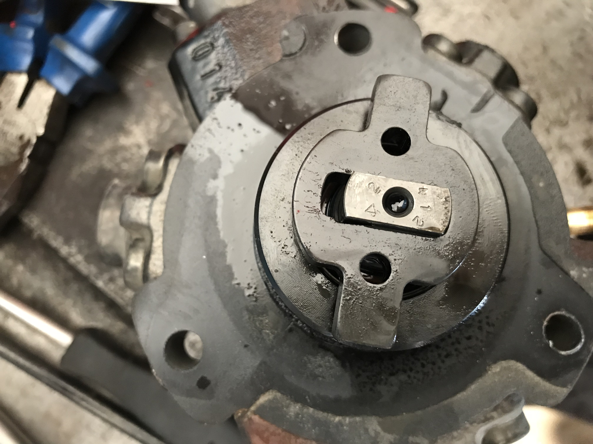

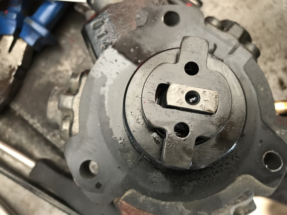

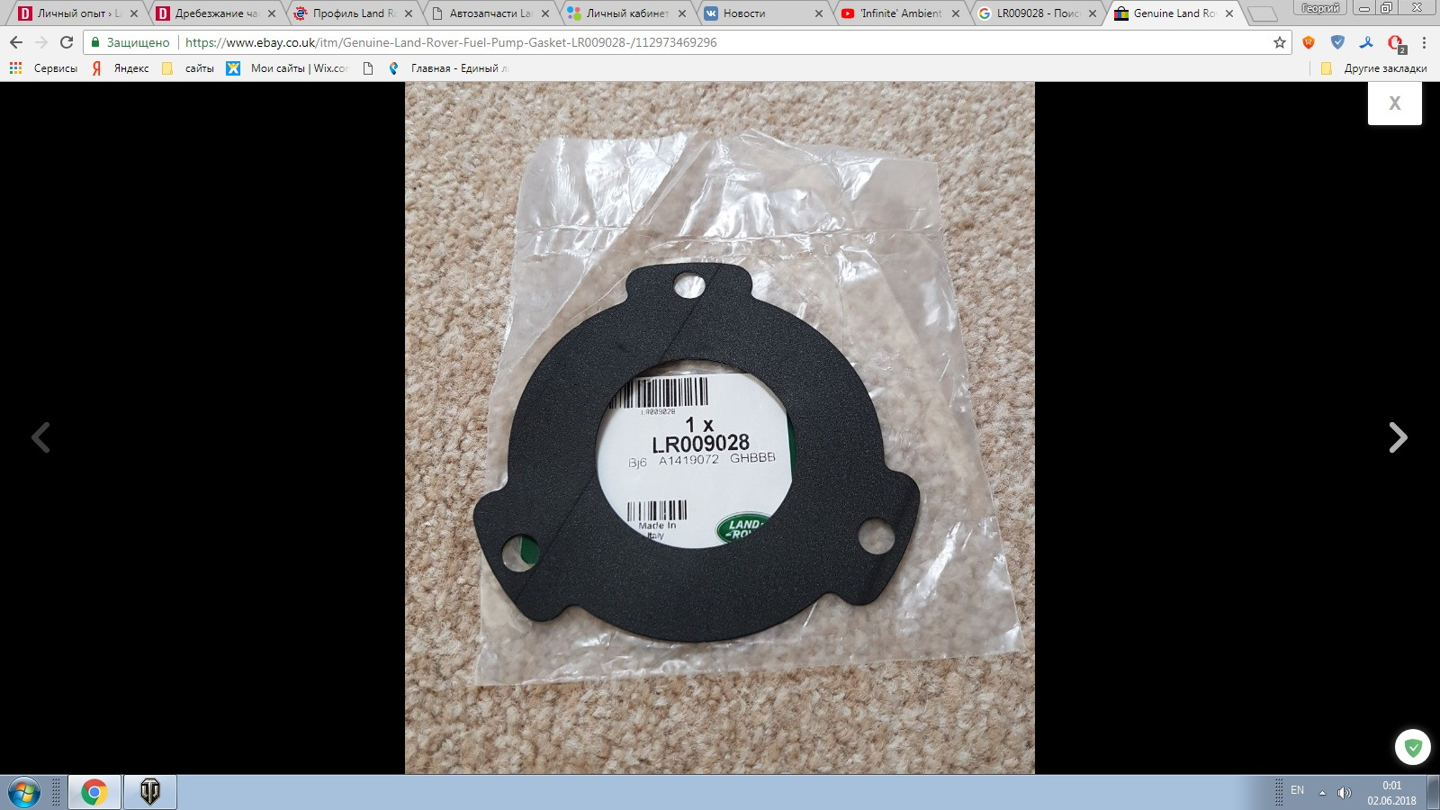

Дребезжание усилилось, на холодную сильнее
Это не воздуховод и не фильтр, не крышка двигателя. Фару снимал, в крыле все закручено, все щупал.
Посетил 3 сто, все слушали, один говорит форсунка, двое других сказали форсунка так не может, плюс выхлоп чистый ошибок и тп нет, слушали эндоскопом, звук сверху—справа, не форсунки не двигатель, единственный вариант остался ТНВД, выработка штока, единственный отзыв нашёл www.drive2.ru/l/499702747130495249/ вроде как шток может издавать подобный звук, нужно ставить неметаллическую прокладку, в понедельник на сто, надеюсь проблема в этом.

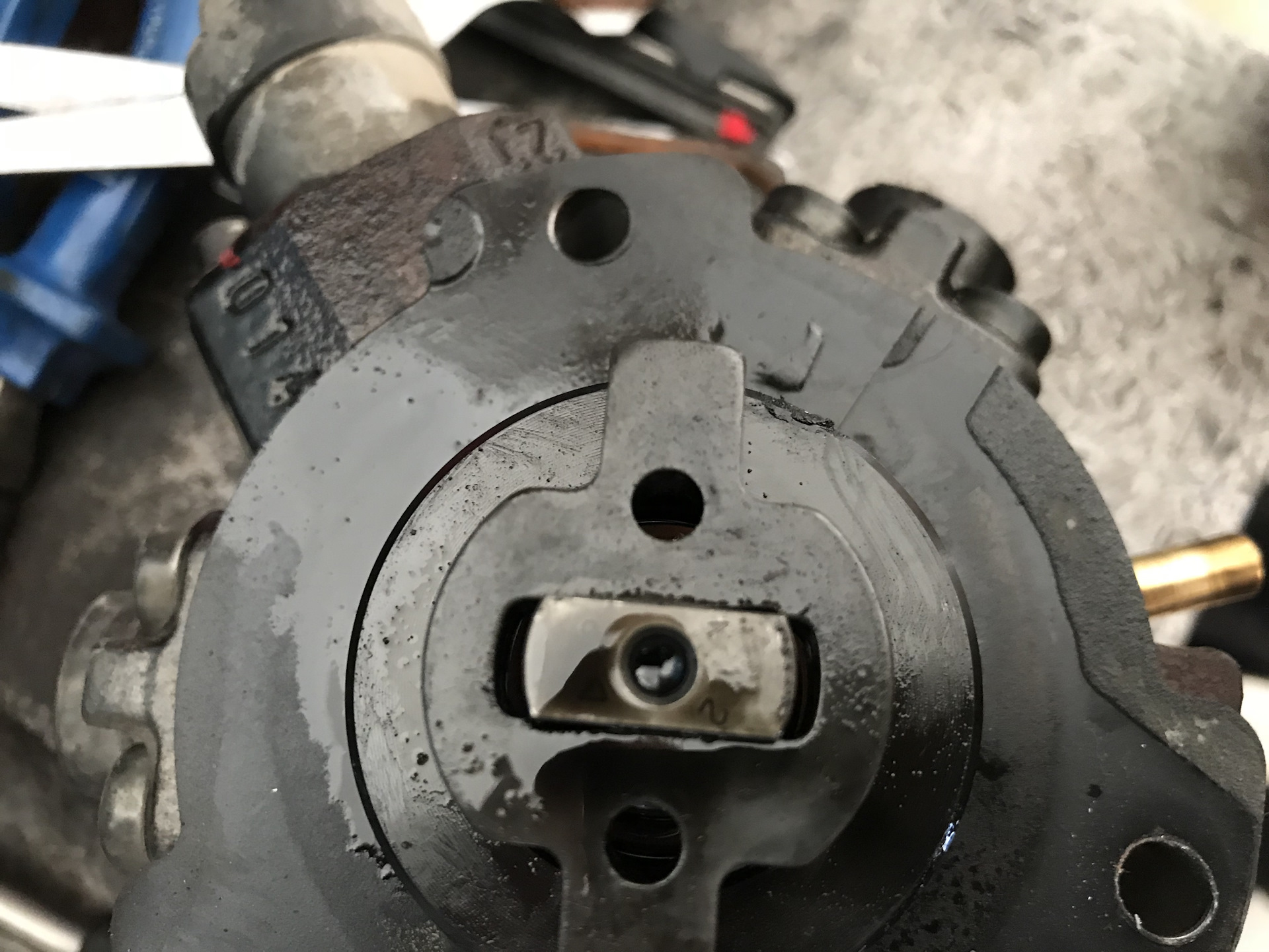

Виновник найден, это тнвд, металлическая прокладка/привод распредвала, на ней сильная выработка, по номеру не могу найти, на схемах идёт в сборе с тнвд.
Решили вопрос сваркой, нарастили, и сточили, насколько хватит хз.

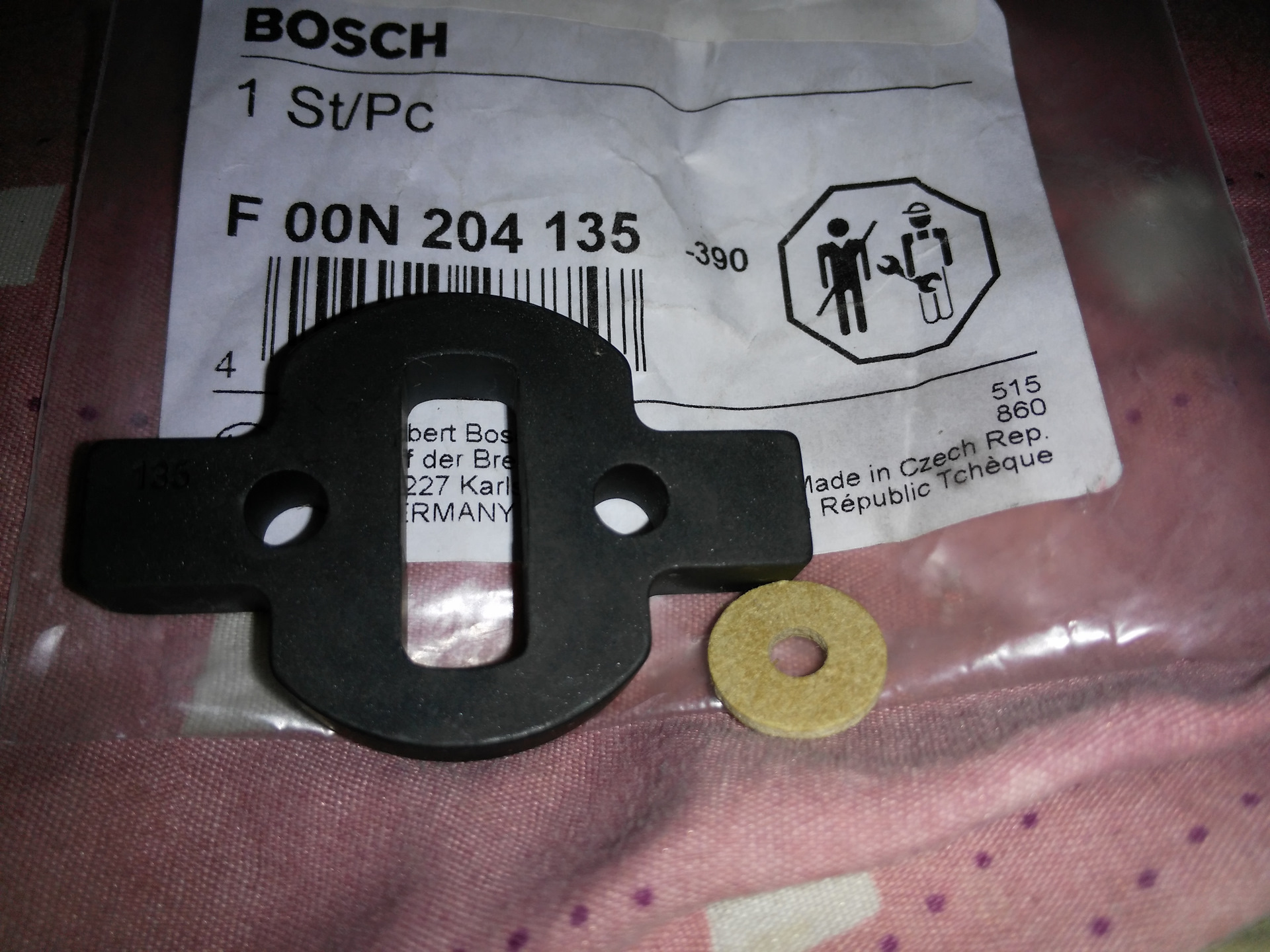

Хватило на 4000 км) Муфту поставил новую артикул F00N204135 BOSCH у кого аналогичные симптомы, лечите)
Update 08.11.2018 муфты также хватило на 6000 т км, все таки нужно решать проблему а не следствие, люфт лишь итог закусывания/других проблем внутри ТНВД, опять звенит в других диапазонах, буду менять насос по аналогии www.drive2.ru/l/516032418948318389/

Добрый вечер, подскажите кто нибудь, очень прошу, где отдельно можно купить эту долбанную прокладку которая идет вместе с перепускным клапаном т.к купил новый клапан поставил его и перетянул, короче раздавил, поездил чуток опять открутил этот клапан, а там этой прокладки нет, закрутил назад уже без прокладки и теперь машина не заводится. Весь интернет перерыл нет отдельно и все, помогите пожалуйста.
dieselcatalog.online/ru/b…sch/04450/0445010139.html

втулка Временная мера, проблема была в насосе он разбивал муфту, в итоге заменил почти все внутренности тнвд (вал/насос/муфту/клапан) звон ушёл и больше не возвращался)

или эта?
Детализируется отдельно?
По верхней (металл), номера не нашел.Видимо идёт с ТНВД.
ТНВД много на ебэй продаётся, на фото без этой железки почти все
valun64
или эта?
Да это она звенит, железная прокладка, хз как правильно ее назвать имеет выработку, сделана из стали, звонкая)
Каталожный номер не найден, идёт в сборе с тнвд по схемам, пока временно наварили и спилили напильником, звук ушёл, тишина

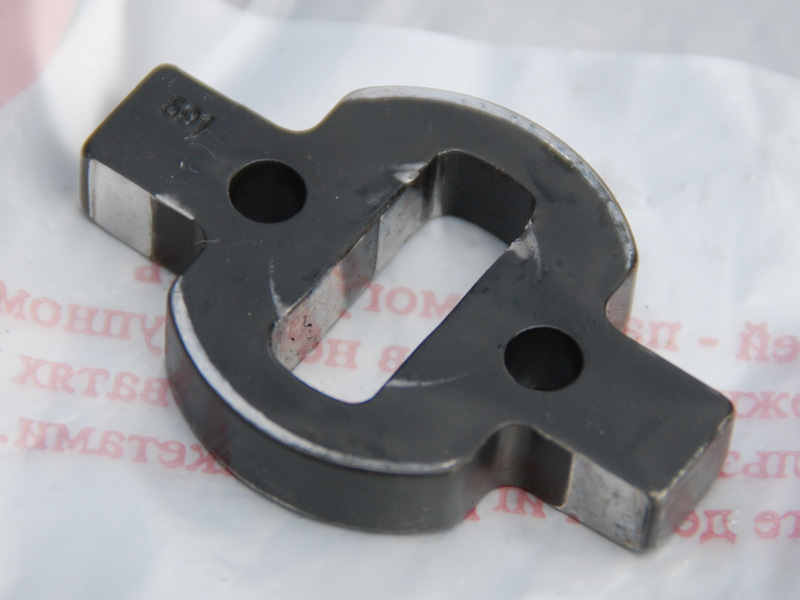

Каталожный номер этой муфты F00N 204 135 мне пришла в пакетике вместе с прокладочкой, точно такой же которая идёт вместе с перепускным клапаном F 00N 200 798 который как говорят часто может клинить и ломать шетерёнчатый подкачной насос и так же вследствие чашку распреда, и его меняют ! С клапаном прокладка то понятно…А вот вместе с муфтой зачем такая же не пойму куда её тулить может знает кто?Фото муфты с прокладочкой прилагаю.

F00R0P1591 по идее эта запчасть, 133 маленькая от другой тнвд…
По результату отпишись, тоже звенит под нагрузкой.О какой прокладке идет речь?
Ок, после ремонта отпишусь, какая сам хз, но не металл вроде, и ее так понял колхозить надо.
