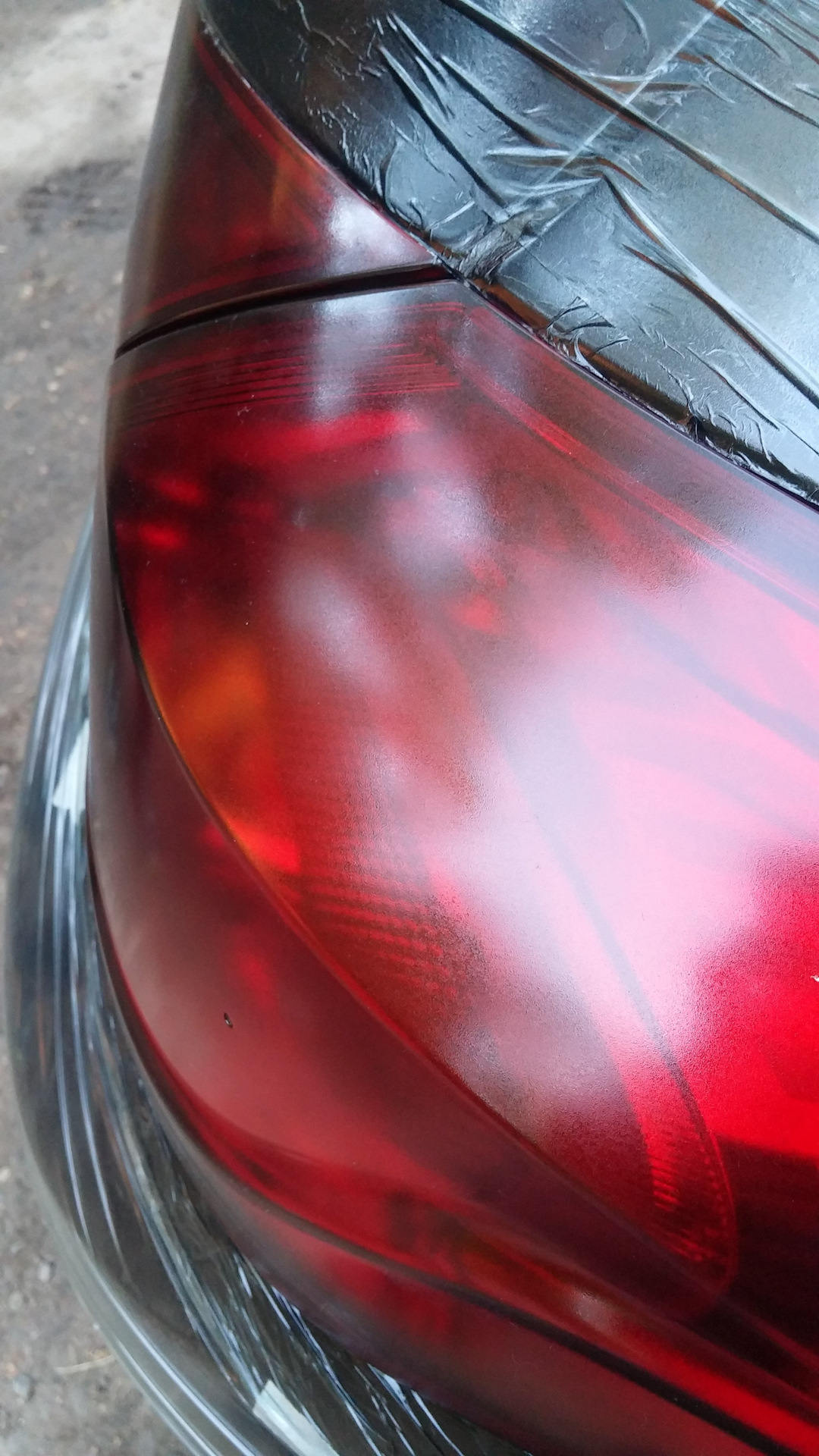

Долго рассказывать не буду. Буду больше показывать.

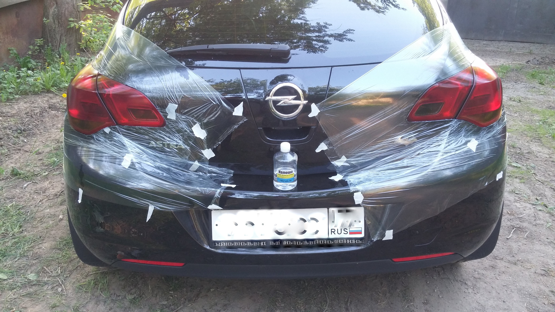

Первоначальная идея затемнить фонари появилась давно — в начале весеннего столичного тепла. Посетил пару тонировочных контор "на раёне". И там, и там ценник за обычную тонировку плёнкой около 3000 рублей за оба задних. Мол, форма фонарей на астрах одна из самых сложных и "ни каждый мастер-тонировщик вообще возьмется".
Один хер ни разу не бюджетно! Лучше бы к скорости так же прибавлялось, ну да…
От отважной идеи притонировать (да не собирался я их в цвет кузова приводить, успокойтесь!) почти отказался, как тут вдруг в Авторуси в Митино, изучая полку с аэрозлыми аэрозольными баллончиками с жидкой резиной ради придания новой жизни колесным колпакам (мой подробный графитовый пост про покраску родных структурных опелевских колпаков тут), наткнулся на баллон лака для тонировки именно задних фонарей автомобилей. Вот так новость. Чего только не придумают, подумал я. И цена вопроса 120 рублей (не 3000, на минуточку!). Взял.
В этот день на самом деле покрасочно-тюнинговочные работы проводились мной мелким оптом. Ибо и колпаки в жидкую резину, и фонари с поворотниками красились в один [прекрасный и солнечный] день.

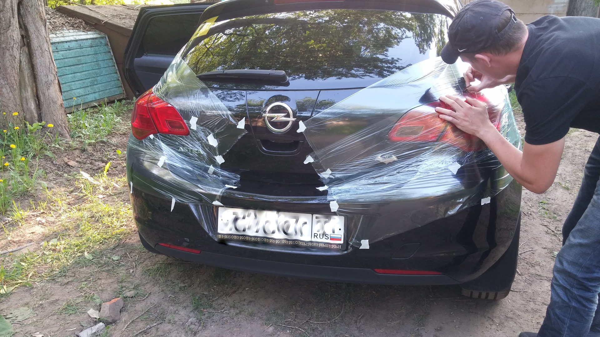

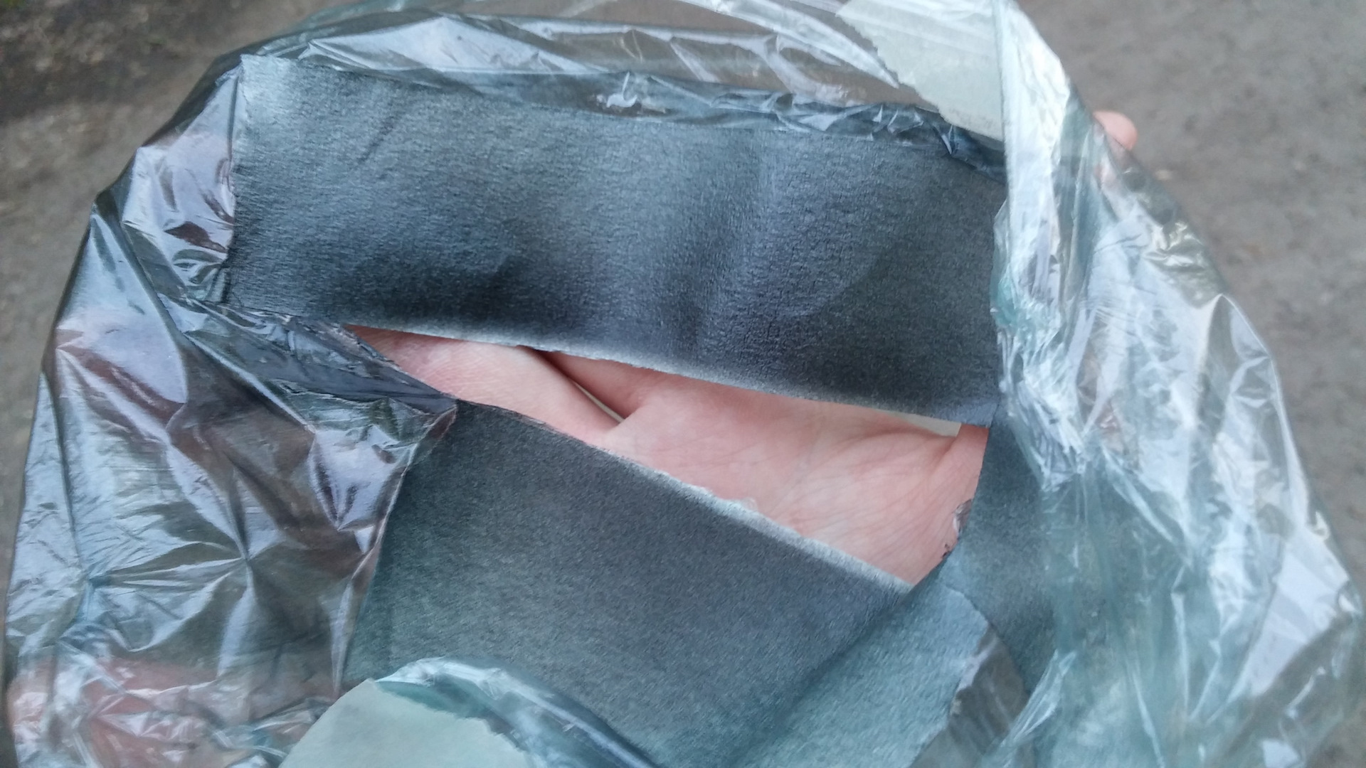

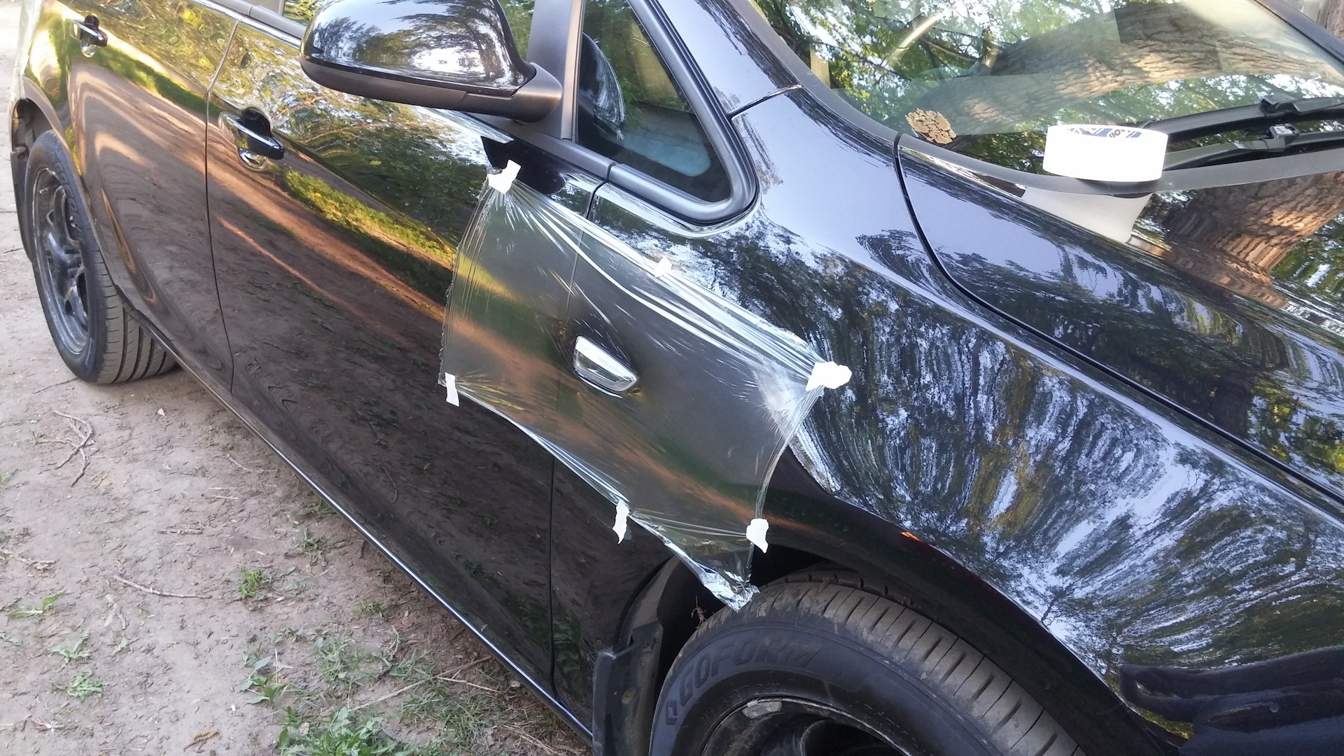

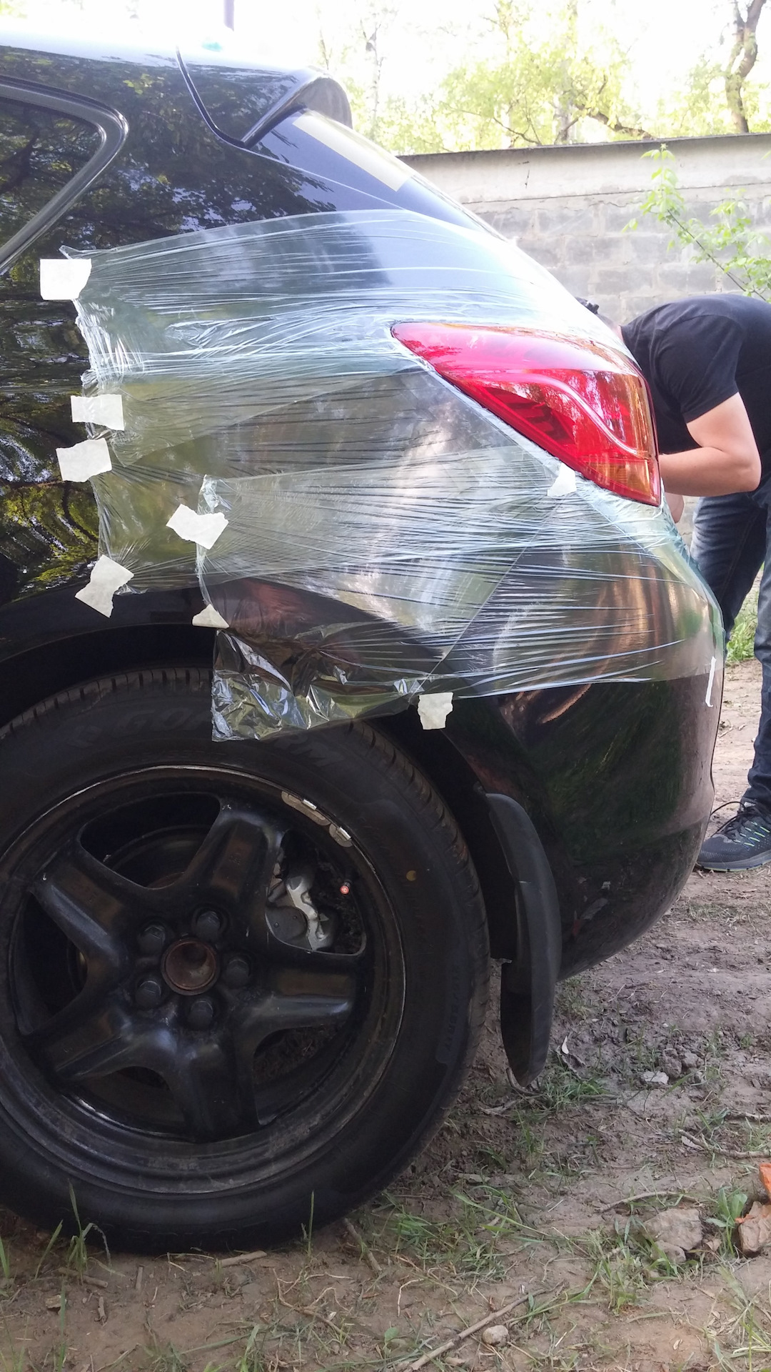

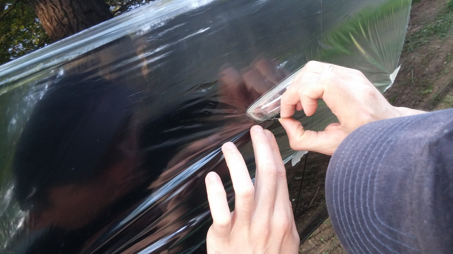

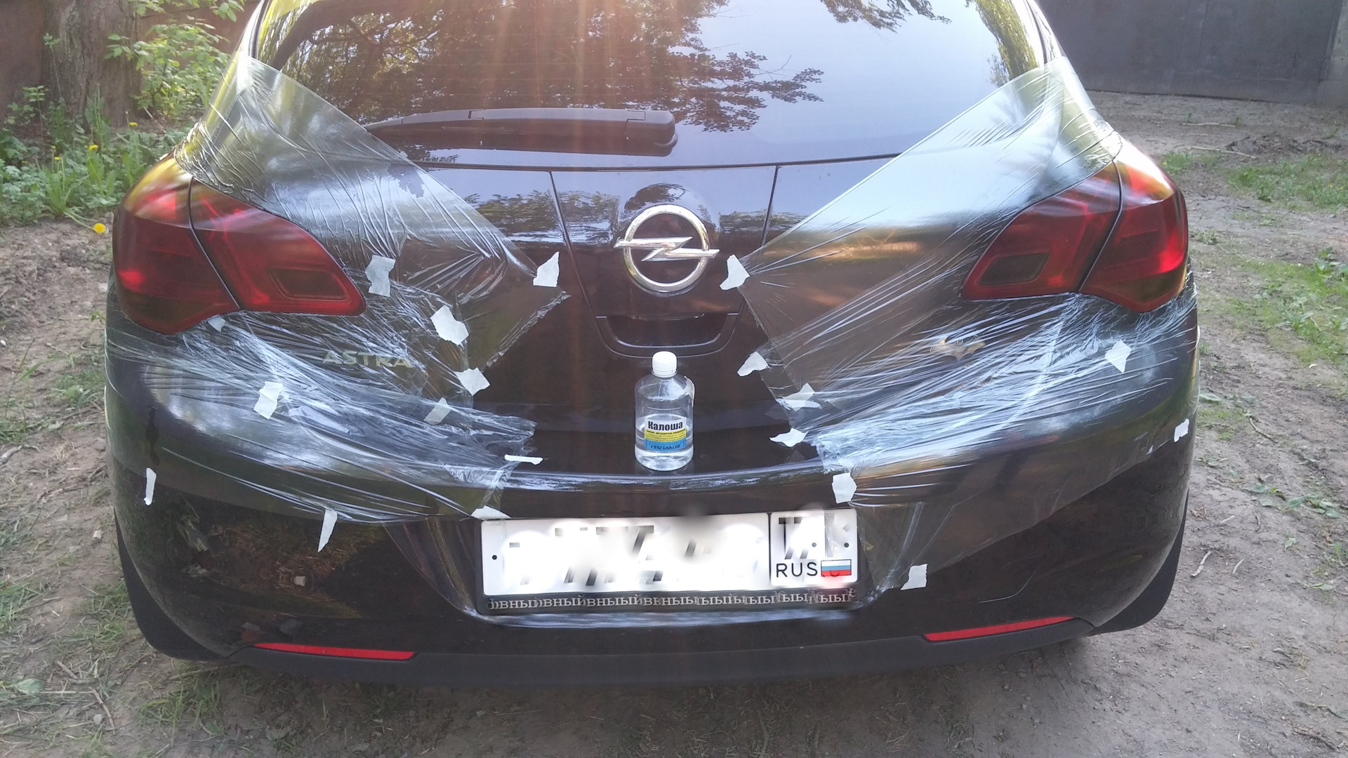

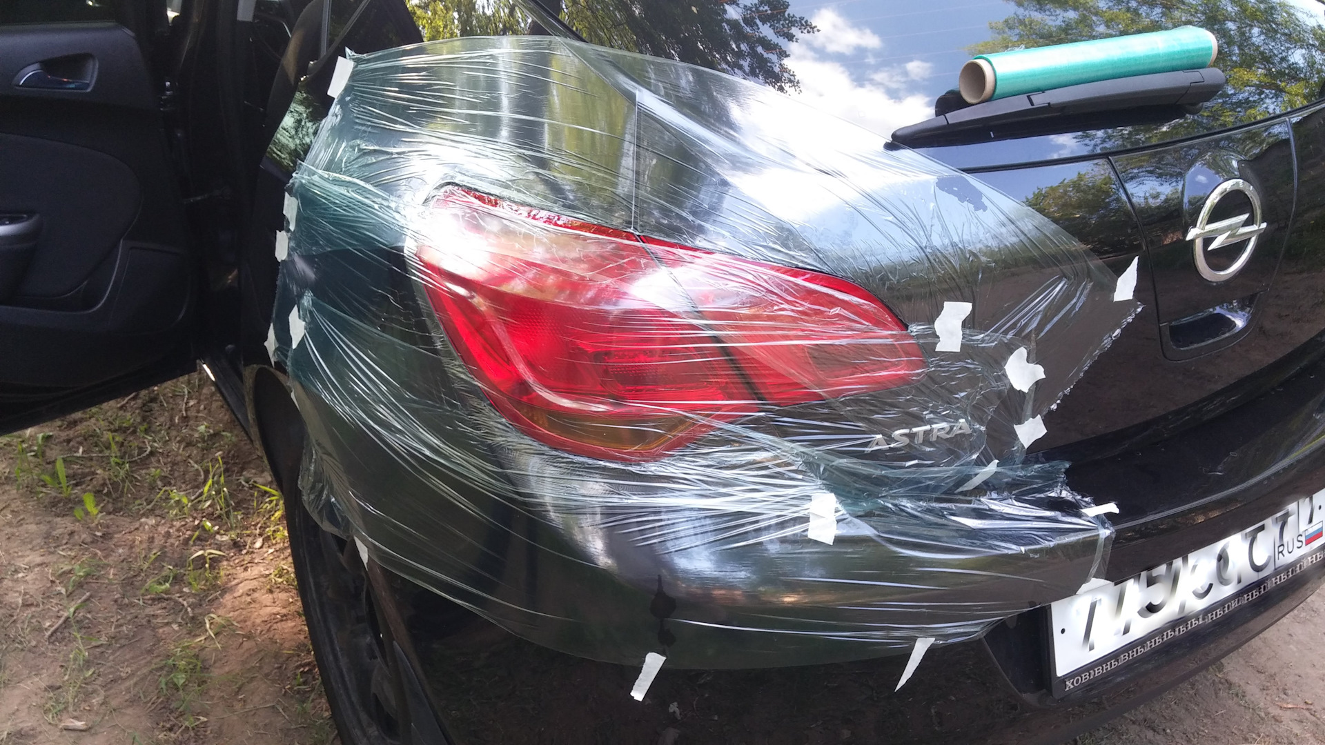

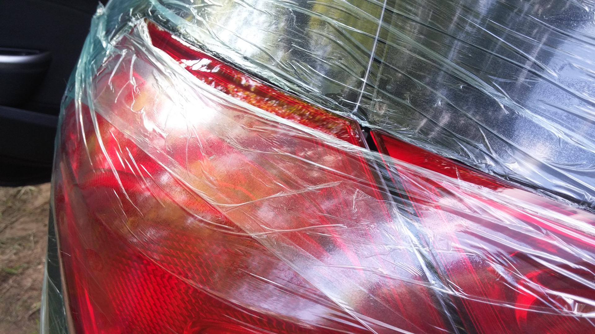

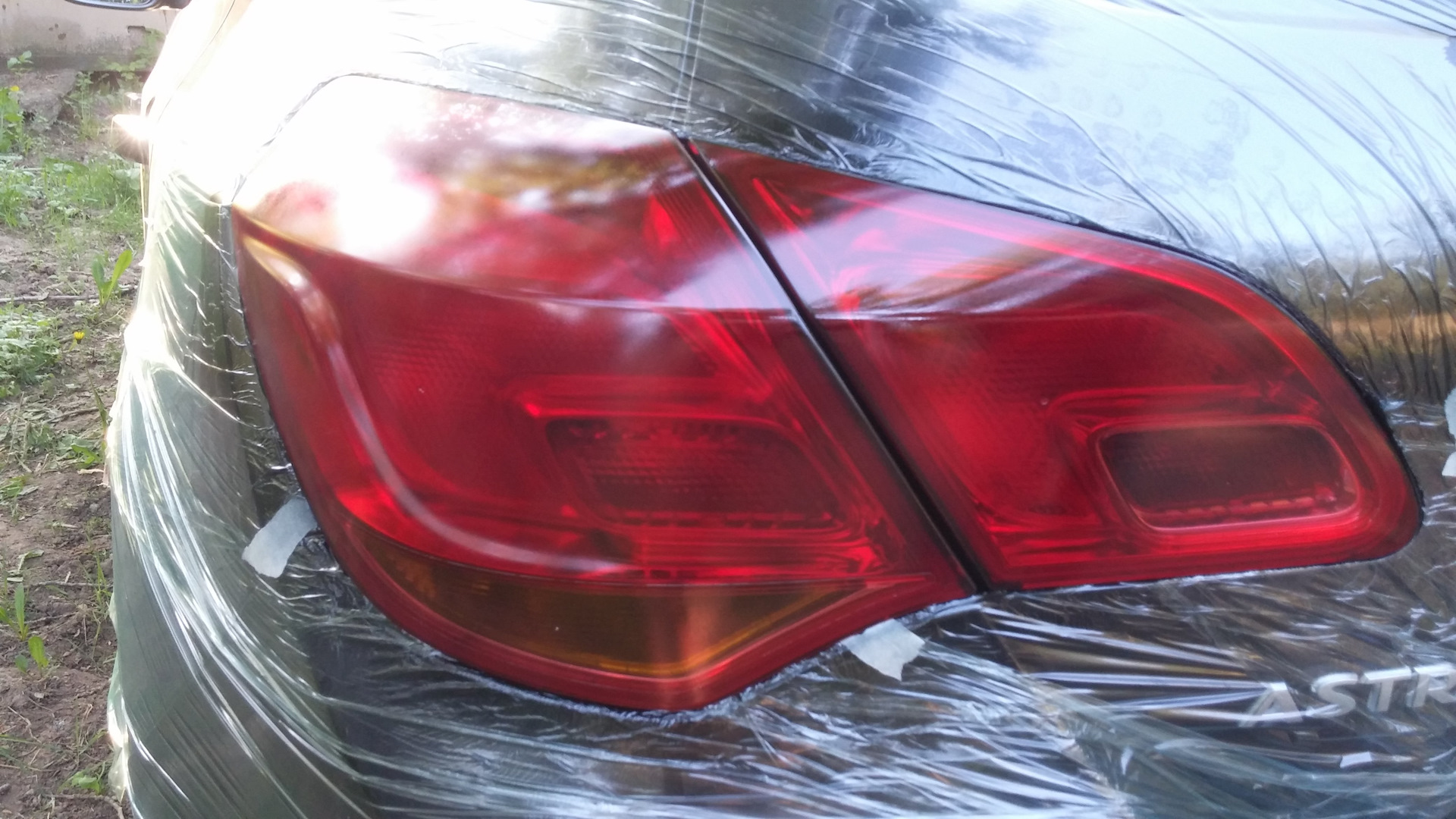

Естественно, первым делом нужно было защитить близлежащие ЛКПшные поверхности вокруг областей тонирования. Вторым же — обезжирить фонари.
Для первого решил использовать обычную пищевую пленку, прихваченную малярным скотчем.
Для второго мне уже многие годы обычно помогает бензиновая Калоша (она тоже попала в кадр).
Поехали!

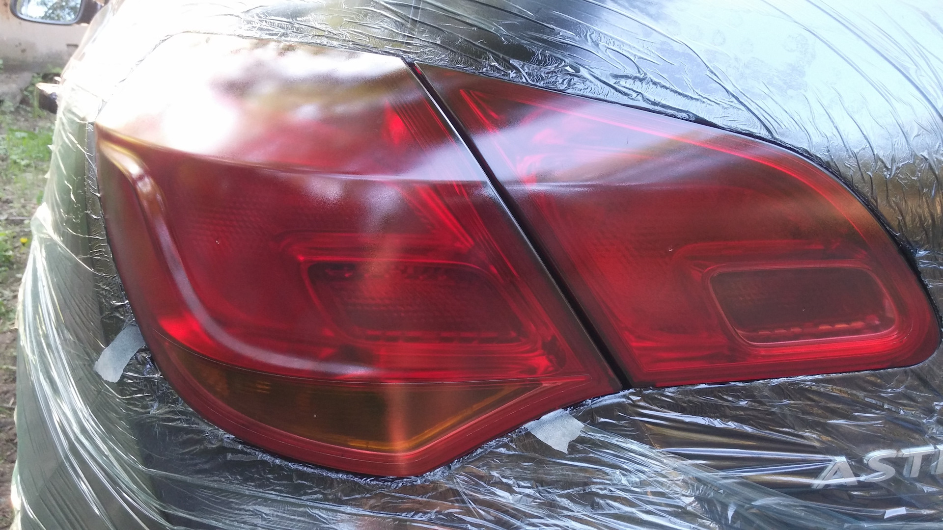

Насколько тонко наносил, смотрим на видео
На обоих роликах третий — он же финальный — слой. Фанатичности добиться не стремился. Но как видно, дарколюбам можно на этом количестве тонких слоев не останавливаться.

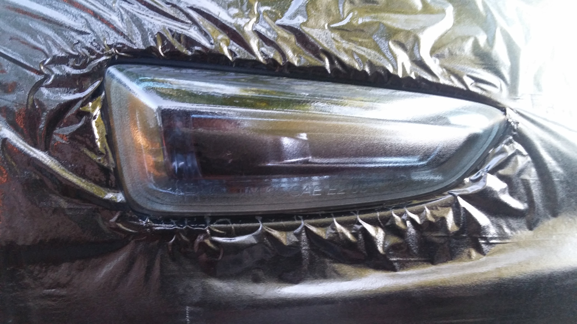

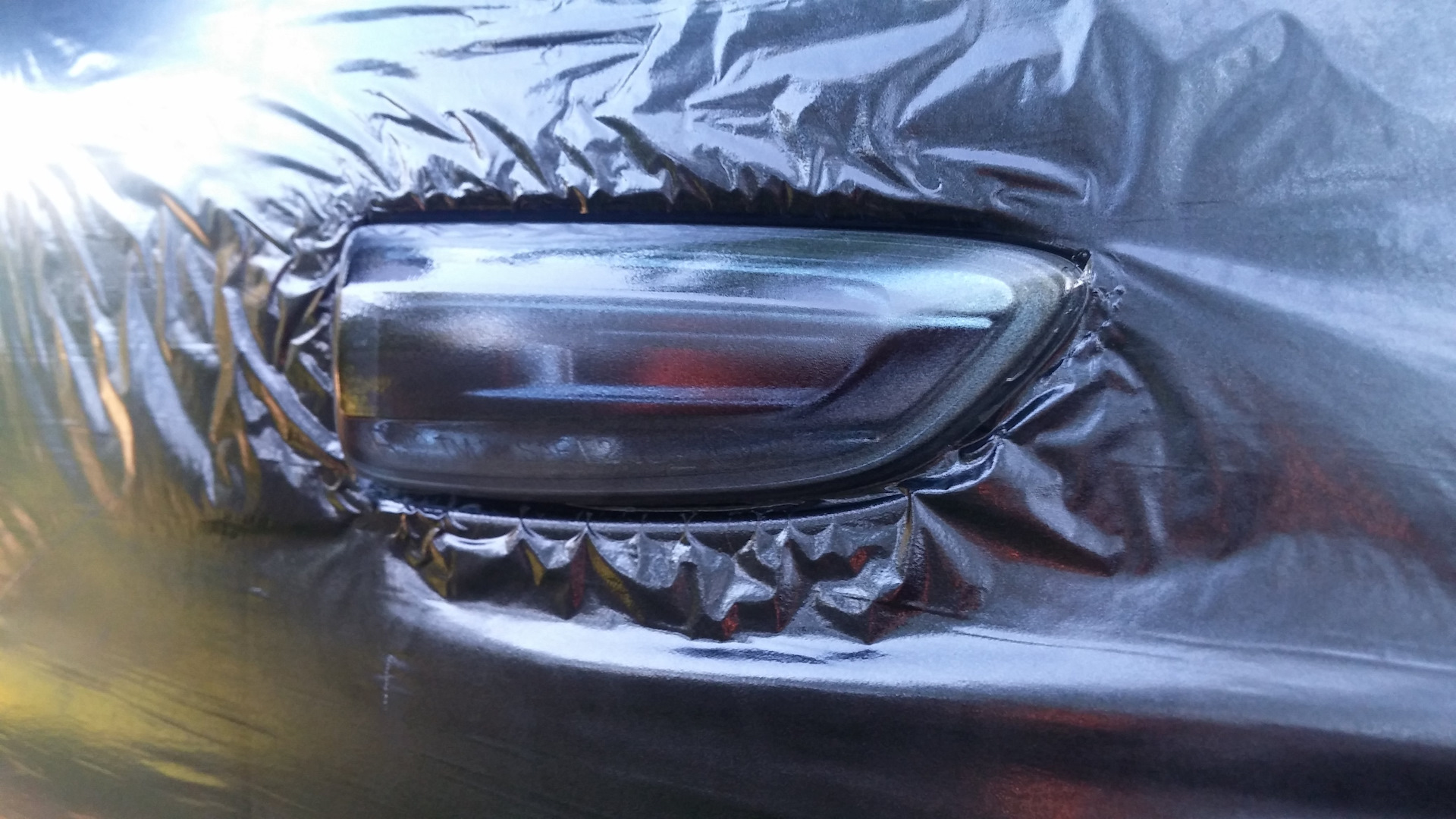

Ну и, те же алгоритмы для повторителей поворотников! Хотя мной делались параллельно, ибо между слоями все равно приходится выжидать минут по 10-15.
![На поворотниках эффект россыпчатости виден более отчетливо. Особенно, в местах переката на стороны. На этом фото — промежуточный [первый] слой лака — Opel Astra J](https://a1.drive-data.ru/vwAAAgLAv2A-960.jpg)

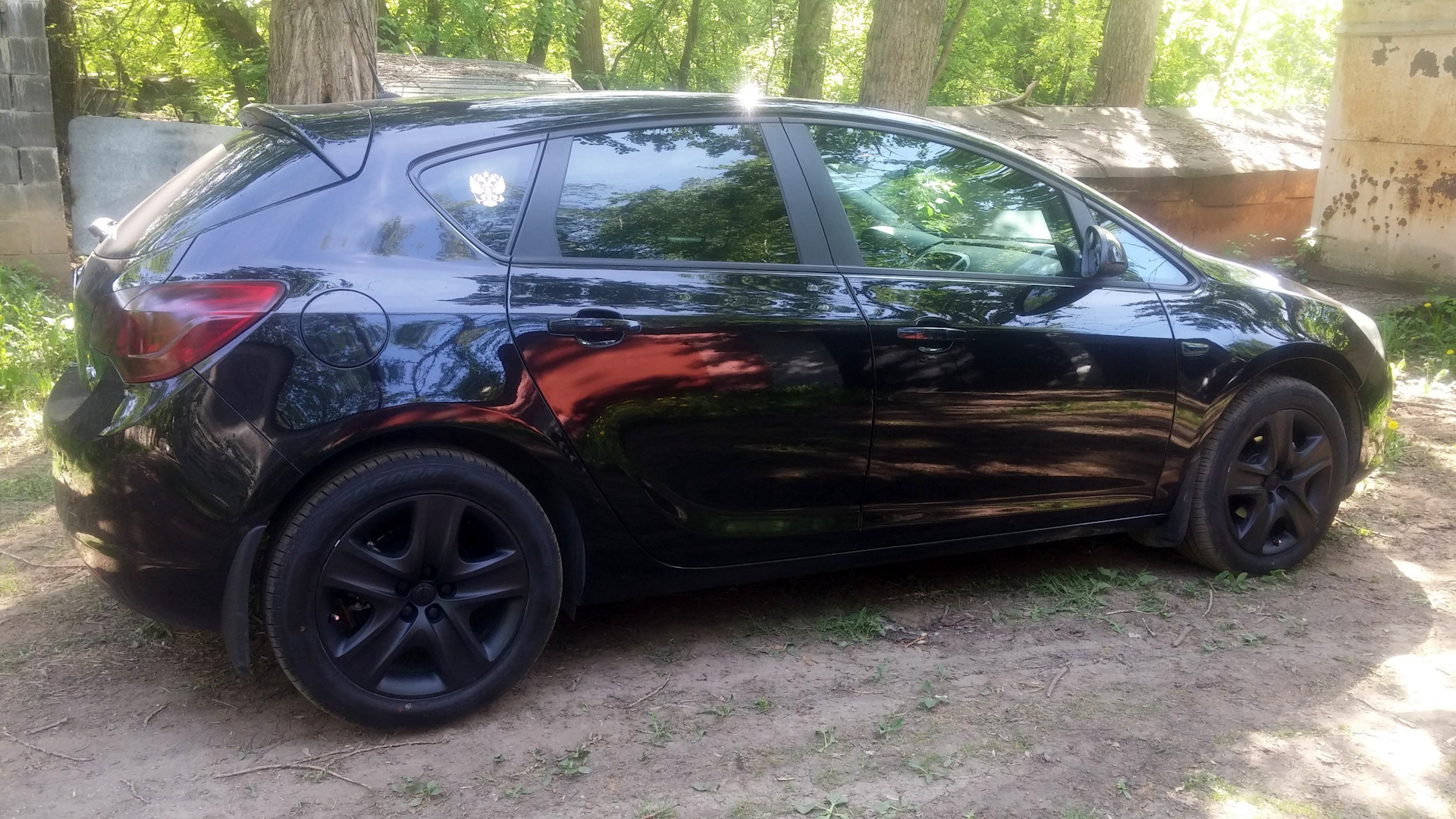

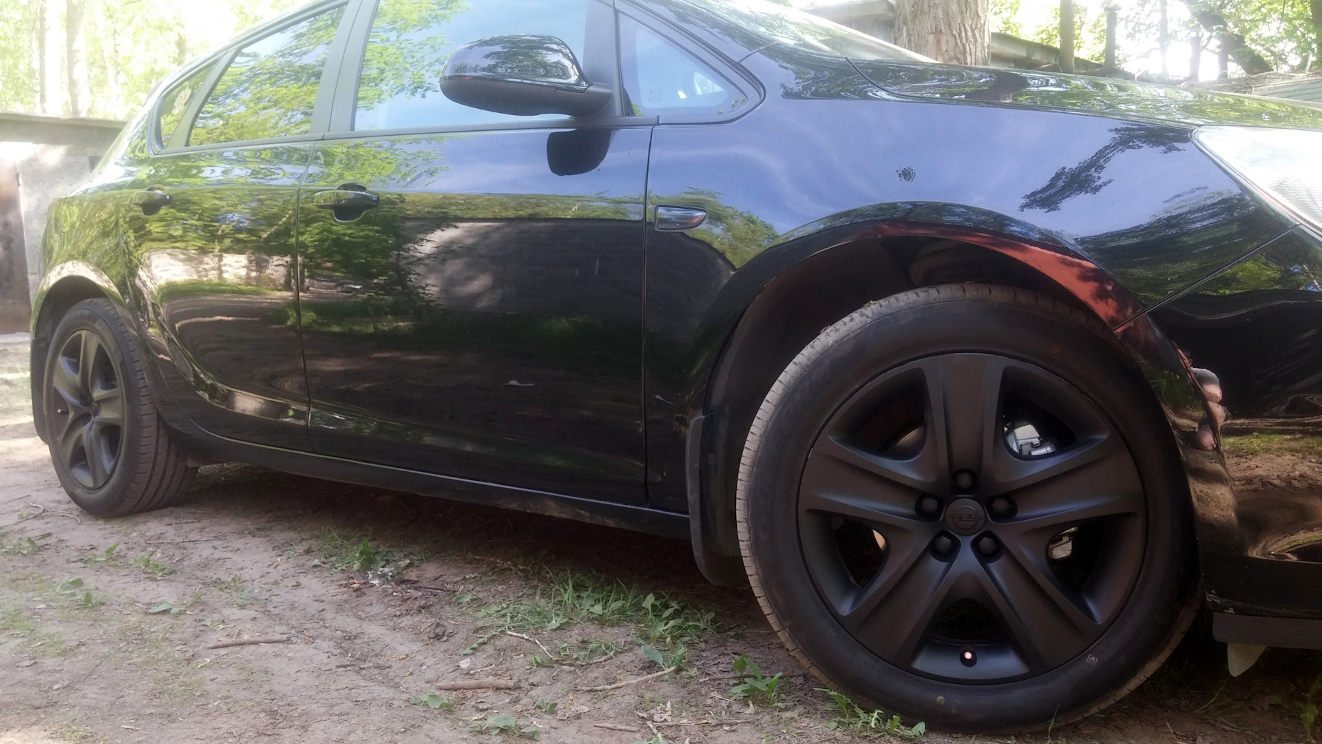

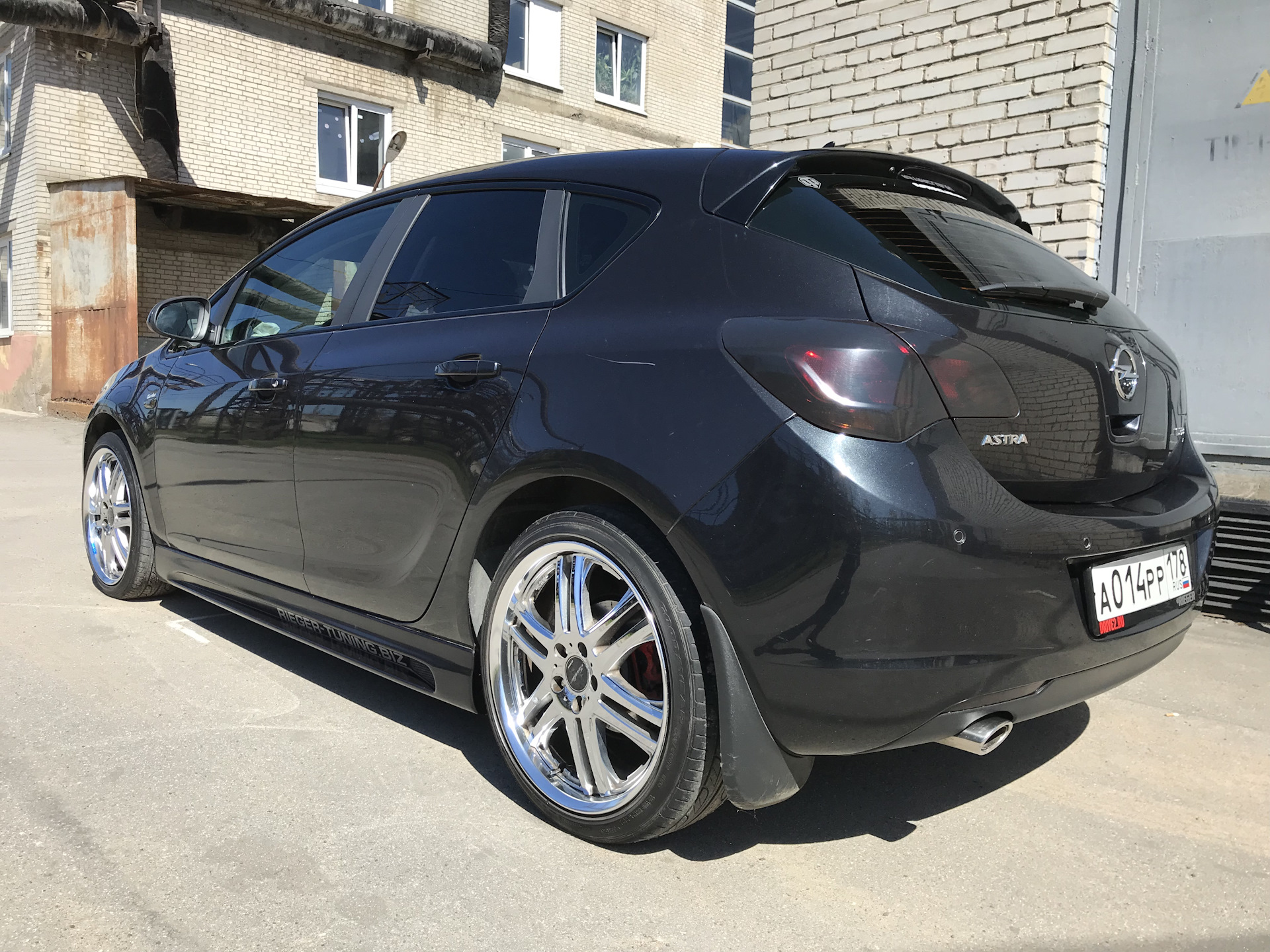

И общий план: с обновленными колпаками, задними фонарями и повторителя поворотников!
Я доволен. Чего и вам желаю.

PS. спустя некоторое время пользования могу отметить, что фонари пылятся активнее. Но не считаю это проблемой, или хотя бы вопросом, стоящим расстройства.

Я вот подумываю реснички на передних фарах зделать этим спреем…
Есть картинка, дающая представление такого воплощения?! Клей сюда уж
Она в голове пока только;))
я поворотники снимал и красил такой же бурдой. сначала забабахал три слоя, они жесть чёрные стали… покатался три дня, снял обратно бензином смыл и сделал в один слой
Так себе получилось, у так меня закодированы фары в цвет машины)
Осталось теперь передние фары в цвет кузова забабахать)
вот так?)))
Очень. Нокомментс

Неужели так красиво, когда фонари черные?
Как получилось, да, лично мне больше нравится. Но они совсем не чёрные, конечно

а диски збс))

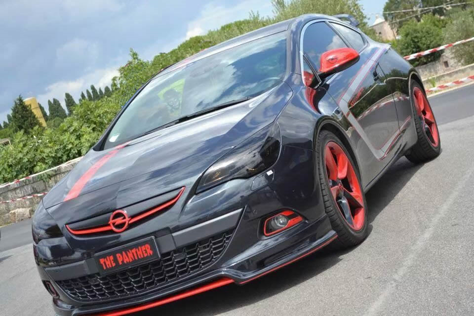

На хрена фонари испортил? На Космо фонари не просто затемненные, они глянцевые. А у тебя они уебанские получились.
Да при чем тут Космо? Это у Джиэма они недополучились. А могли бы у меня подсмотреть сначала
dmitriydonskoiy
уебанско вышло вот это, а у него фонари чёткие, приезжай и посмотри, на фото не тот вид, в живую они отлично смотрятся
