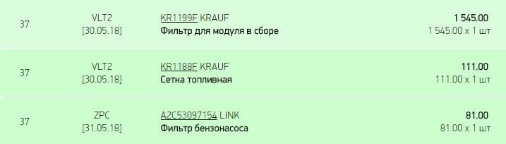

Итак, получил вчера запчасти и бы приятно удивлен. Так как колба с фильтром в интернете выглядела так:
А в итоге фильтр пришел в сборе со всей проводкой, трубками, регулятором давления и новыми резинками в фланце под выходную трубку.

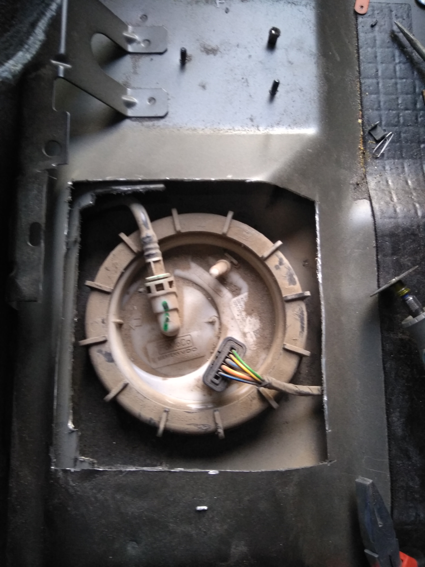

Вечером после работы пошел устанавливать всю эту конструкцию вместе с двумя другими сеточками.
Столкнулся со следующими трудностями.
1. Изначально я думал, что металлические направляющие трубки сохраню. И вытащу старые развальцованные трубки из насоса. Но из новой колбы они не вытаскивались, было принято решение сохранить их. Для того чтобы их закрепить вам понадобятся две стопорные шайбы на 6м Вот такого вида.
2. На новом фильтре провода к поплавку уже имелись. Но на концах провода были клеммы, а в оригинальном фильтре они припаяны к поплавку. Не долго думая мы с товарищем заметили, что их проще вытащить из основной клеммы и вставить родные.
3. Проверяйте провода к моторчику. Так как на моем фильтре в проводке были перепутаны провода, и в итоге после установки насос крутился в другую сторону. Пришлось снова все разбирать. Мне было проще снова поменять их местами в основном разъеме. Там один язычок отгибаешь и провод с клеммой легко вытаскивается.
После устранения всех этих недочетов насос успешно заработал. Пока работу регулятора окончательно не проверил. Посмотрю сегодня как заведется после ночи.

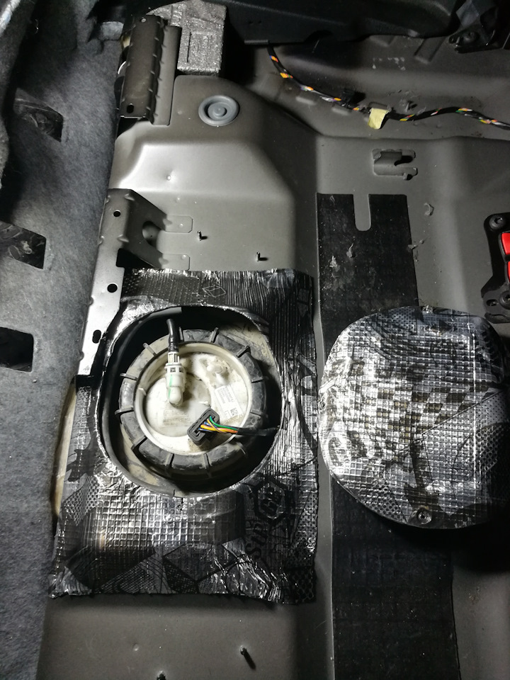

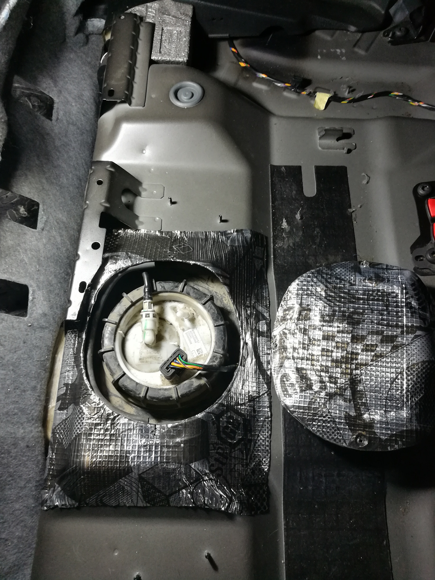

В итоге у меня есть аккуратный лючок, Который я позднее возможно загерметизирую. И теперь у меня всегда есть доступ к насосу для регулярного обслуживания, и я не боюсь сломаться на трассе. Так как буду чаще контролировать состояние разъема и фильтров.
Подитог по запчастям.
Колба с фильтром тонкой очистки: KR1199F Krauf — 1545 руб.
Сеточка на нижнюю колбу: KR1188F Krauf — 111 руб.
Сеточка на моторчик: A2C53097154 LINK — 81 руб.

А там при вырезке отверстия режется ещё какое-то ребро? По фото смотрю
Да, там два слоя металла. И второй слой толще и режется тяжело.

Отлично проделанная работа! Как так, что узнать место где нужно решать кузов?
Так в интернете куча фоток. И на кузове есть характерный выступ округленной формы. На него можно ориентироваться.
По шаблону резал? Бал бы благодарен если укажешь диаметр отверстия.
Циркулем нарисовал. Я вырезал диаметром 19 см. Но вполне хватит и 18см.

Распиши конструктив лючка
А в нем ничего нет. Вырезал круглый лючок. А перед закрытием одел разрезанную трубку на крышку. И все, просто положил.
Тоже вырезал на прошлой неделе люк, резал ушм на малых оборотах остатками кругов.
Клево. Тоже очень аккуратно. Большими кругами страшно, так кку можно легко трубку и провожа порезать.

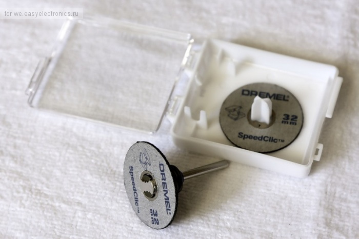

Скажи пожалуйста а чем так аккуратно лючек вырезал
Гравер Dremel. Только надо покупать отдельно режущий диск. Фотка ниже. Так как родные из комплекта очень хрупкие и ломкие. Ими такой металл разрезать почти нереально. А этот армированный.
Понял спасибо, очень аккуратно получилось :)

а чем отверстие делал
Dremel. Это гравер небольшой. Идеален для такой задачи.
понял спасибо
Только надо покупать отдельно режущий диск. Фотка ниже. Так как родные из комплекта очень хрупкие ииломкие. Ими такой металл разрезатьтпочти нереально. А этот армированный.
