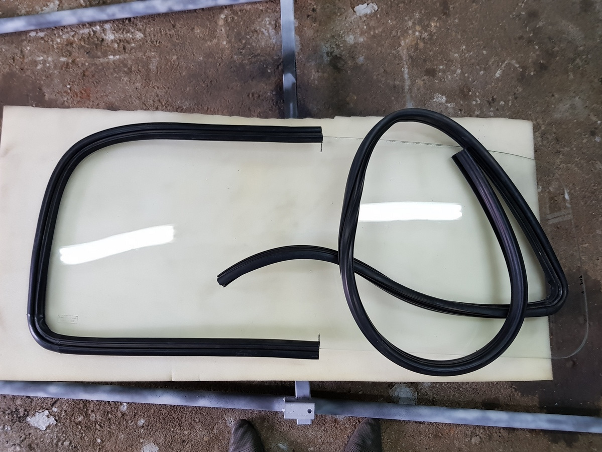

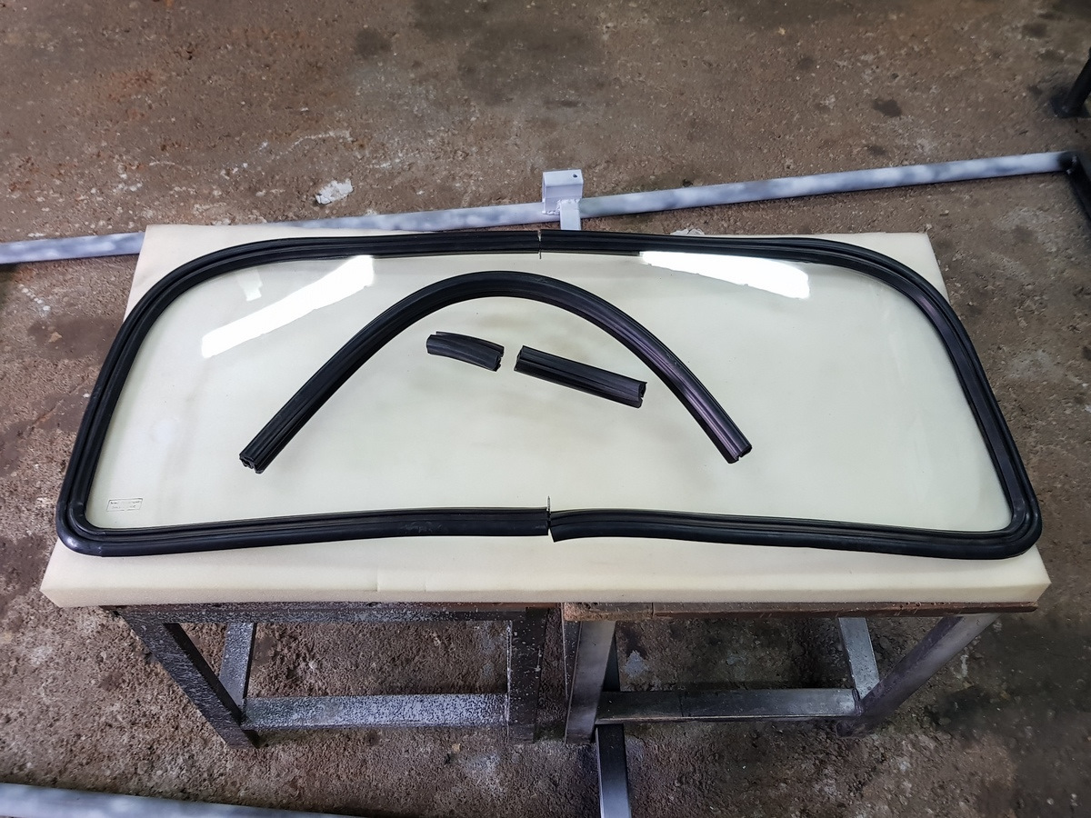

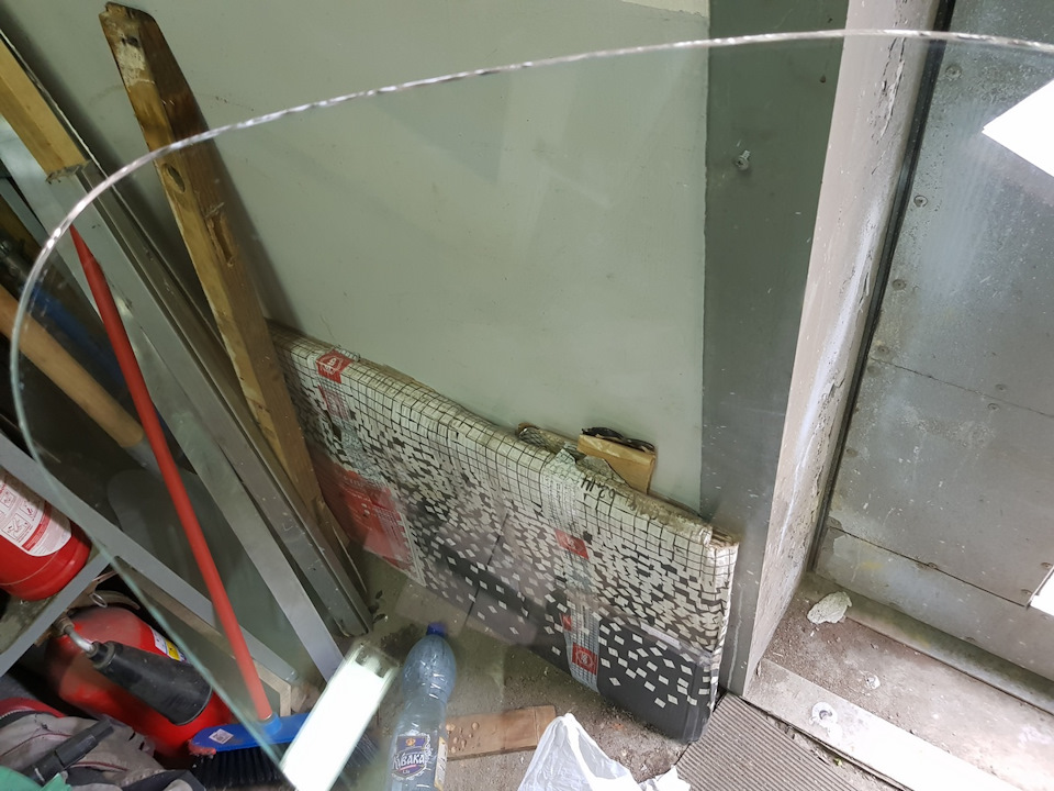

Пришло время стекол, у меня 4 передне-задних и 4 задних глухих. Дверные стекла у меня без форточек, есть шаблон буду по нему заказывать. Т.е. двойной запас. Выбрал лучшие, остальные про запас.

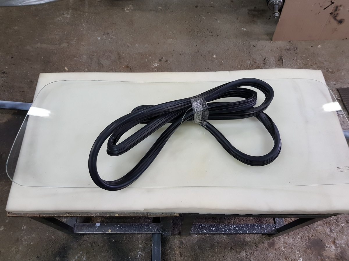

По проверенному методу, буду использовать резиновый уплотнитель от «классики»:

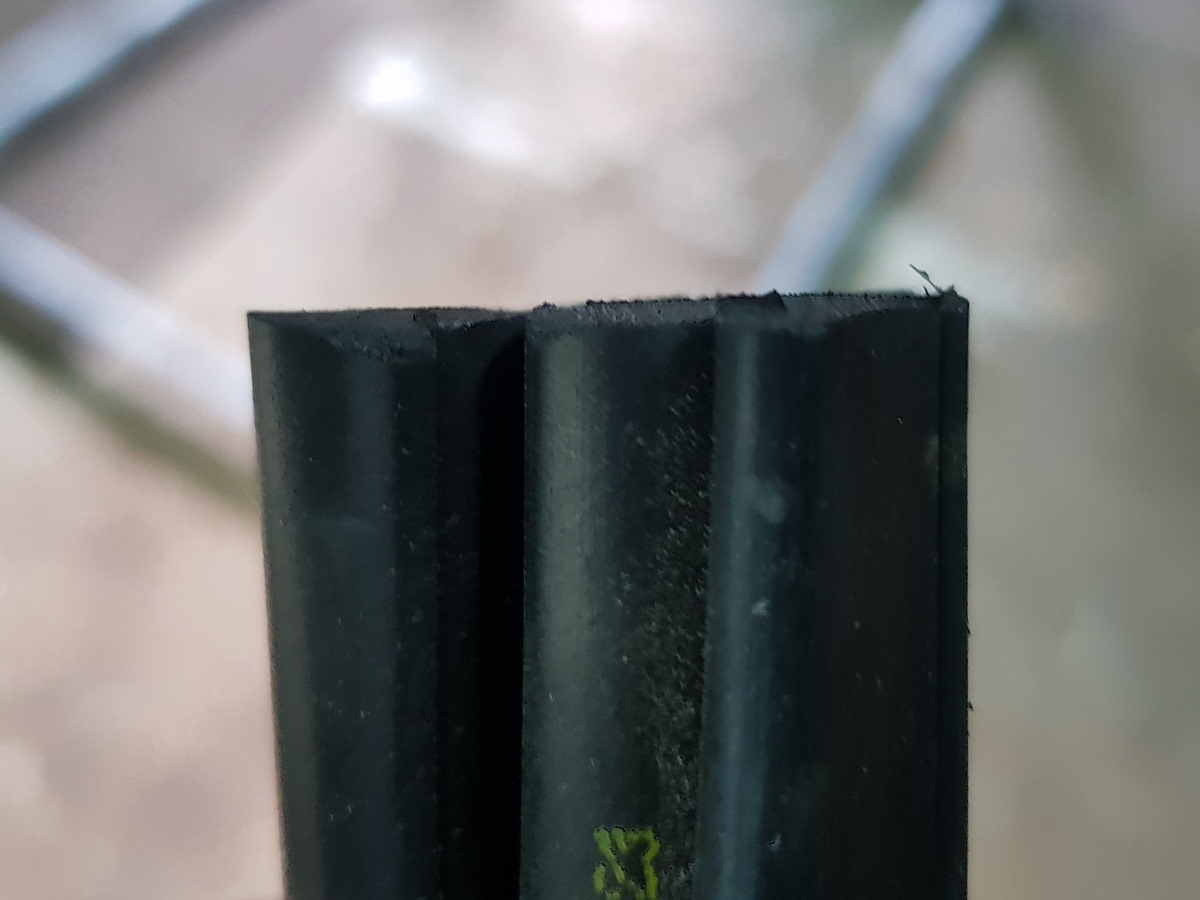

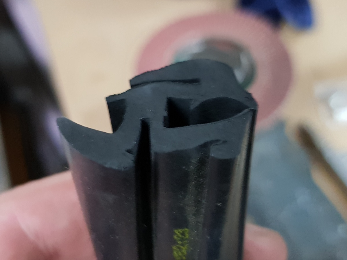

Разрезаю уплотнитель на 2 части, убирая «лишнее», я оставил небольшой запас чтобы в итоге состыковать места реза плотно друг к другу.
Стыки перед склейкой подгоню по «прилеганию» болгаркой с лепестковым кругом, как сделал здесь на тестовом кусочке уплотнителя:
Пока не склеиваю резину, т.к. хочу ВСЕ стекла затонировать в «атермальную» пленку со 100% (ну почти) прозрачностью. Это мне подсказал Николай nick307

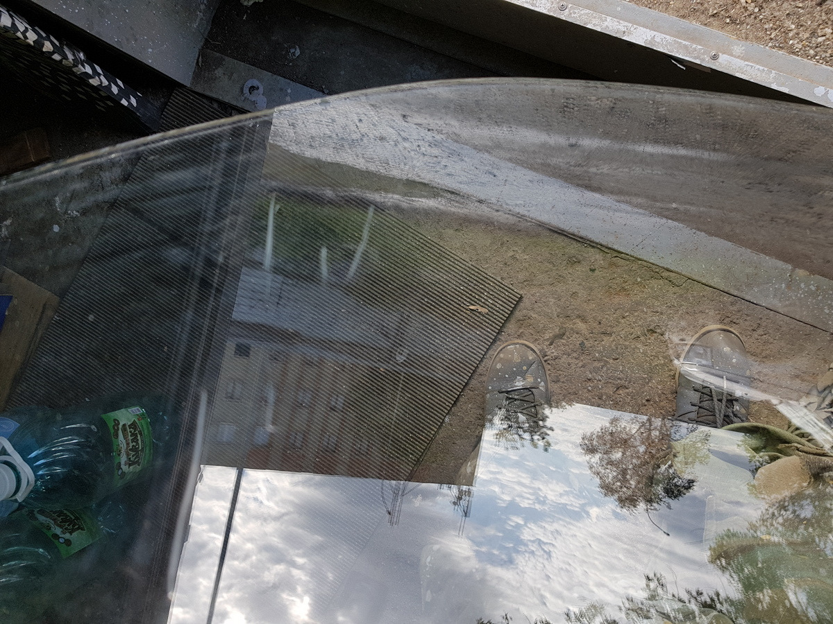

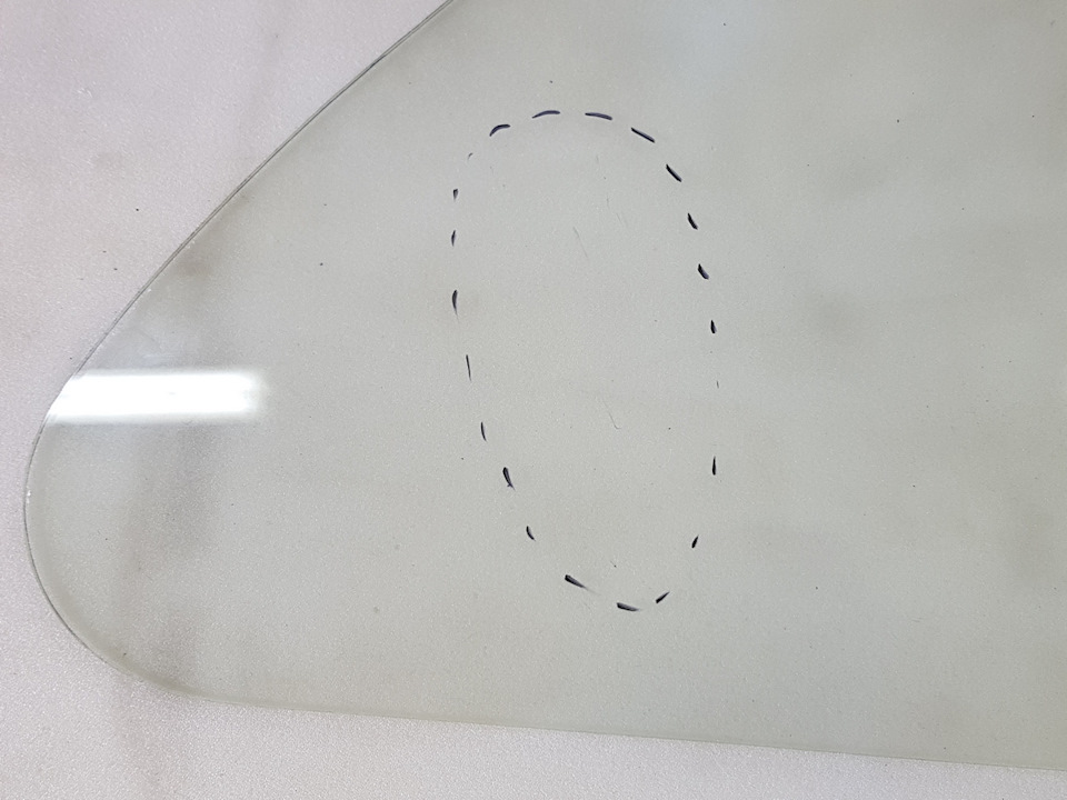

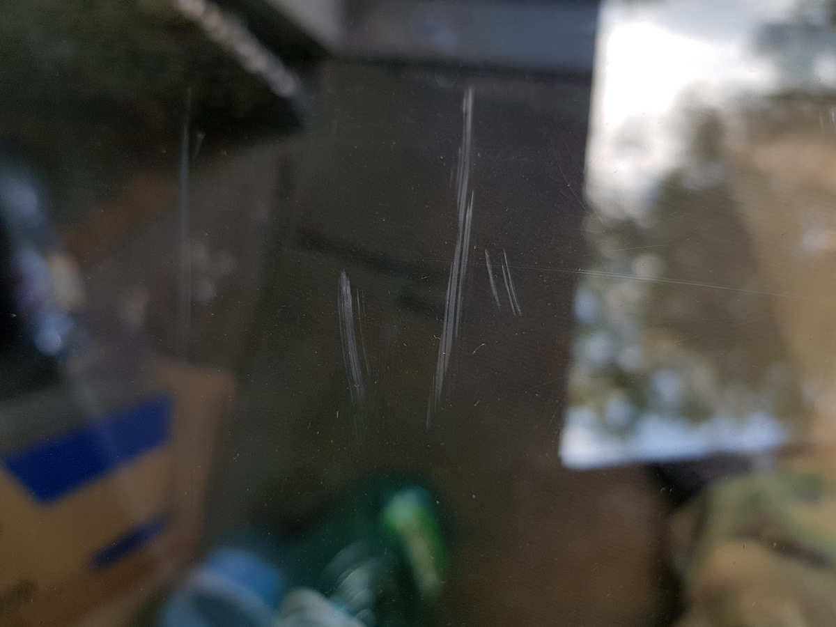

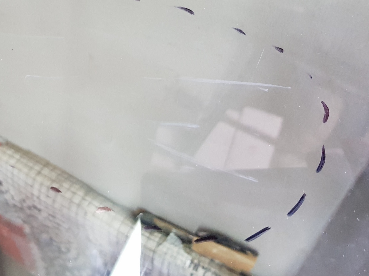

Но на выбранных тоже есть мелкие косяки в виде царапин. Вот царапины бокового «глухого» стекла»:

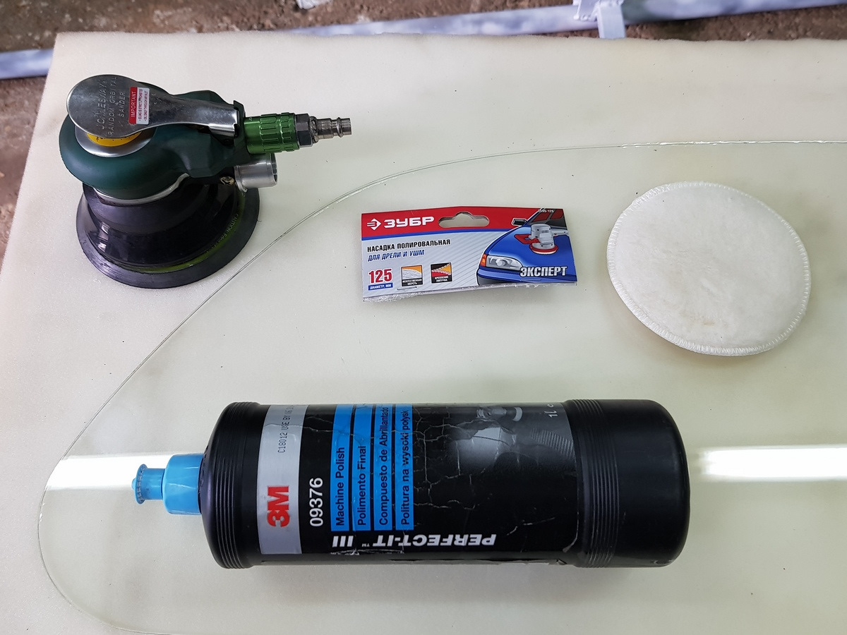

Ходят слухи, что царапины стекла невозможно убрать (отполировать), проверяем. А у меня вдвойне сложнее задание, стоковые стекла каленые, а не триплекс, каленые гораздо крепче триплекса. Готовим ингредиенты (шлиф-машинка эксцентриковая пневматическая, паста 3М почти самая мелкая). Приступаю:
Видео полировки стекла:

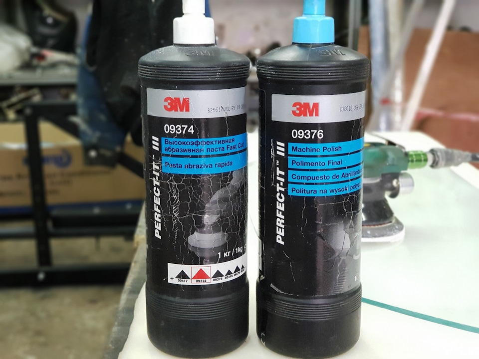

Прошло 30 минут, смываю абразив. Эффект есть, но не тот, что я хотел, убрались мелкие царапки, но не те царапины что я хотел. Меняю стратегию. В ход пускаю более «жесткую» пасту 3М «белую» 09374:
Еще 30 минут постоянной полировки, подливая понемногу воды на поверхность стекла. Итог:
Как я не пытался сфоткать с разных ракурсов, под разными углами, то что осталось от царапин, но не получилось. Остались едва видимые следы, различимые при очень внимательном рассмотрении. Вот что получилось:
Короче, все стекла, в том числе перед/зад пройдут завтра подобную профилактику. Кстати, незабываемый эффект, когда рукой смываешь абразив со стекла, настолько приятное впечатление от «гладкости», глаже чем «попка младенца»! :)
Итог: «Умение и труд все перетрут!», не мое, но факт! Шлифовать надо не менее 1 часа, впрочем, когда я подготавливал металлические детали под хромирование, времени уходило не меньше.

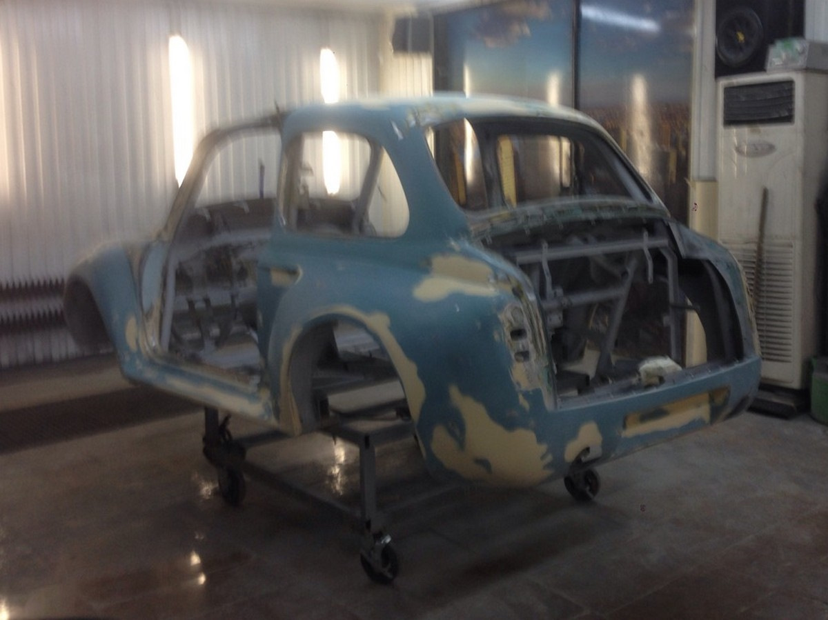

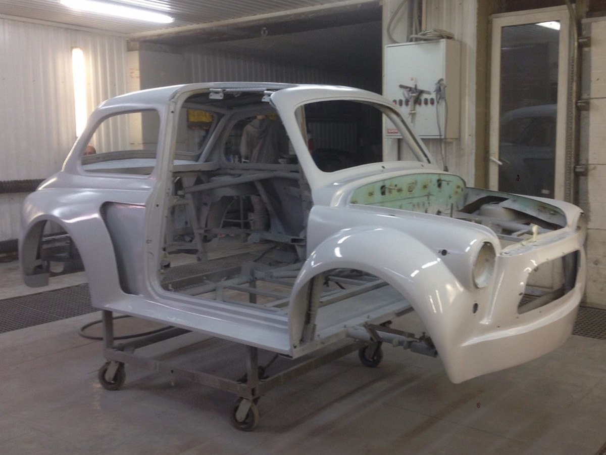

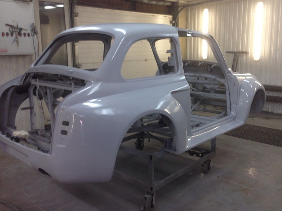

Ну и наконец-то! САМОЕ, САМОЕ ! Мастера малярного дела приступили к финишной грунтовке кузова Волчонка. Далее фото и видео этого ЗНАЧИМОГО для меня момента:
Видео наложения финишного грунта:
В итоге, имеем кузов практически готовый к нанесению подложки под кэнди:

Паста ГОИ хорошо стекло полирует.
Она как бы больше для металла, поскольку растворяет его. И опять же гои это финишная полировка, крупные ди и мелкие чарапины она не возьмет, ей подавай все после наждачки 2000, вот тогда она будет работать с охотой.
Согласен. Полировал стеклянные птф, после 1500 наждачки. Пробовал фареклой G3 — не берет, а ГОИ свободно.
Про полировку стекол было www.drive2.ru/b/479631712121258523/
Посмотрел! Жестоко! Для лобового стекла данная технология не пойдет, Равномерно слой не снять и такое стекло будет сильно искажать картинку после обработки. Для заднего и боковых подойдет. Спасибо за ссылку)

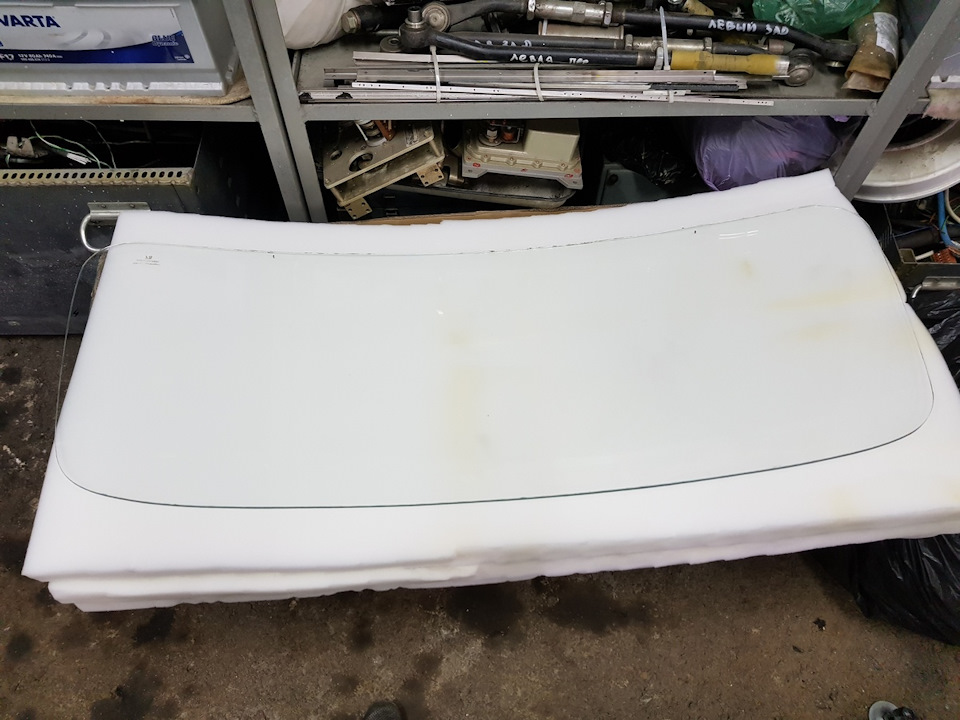

У горбатого на сколько я помню лобовое и заднее одинаковое?
Все верно, таких стекла у меня 4. Но 2 стояли спереди и их щетками потерли. Два лучших выбрал их и отполирую по феншую.

оксидом церия + область в несколько раз больше царапины. и время можно сэкономить и эффект линзы сведется к минимуму. Отличный результат )))) мне бы столько терпения. всю машину отполировал бы давно ))

Чем резинку склеивал? Пропустил походу
Невнимательно читаем!)) Резинка только примеряна и то с допуском на ровное стачивание. Клеить резинки буду водостоиким «моментом», проверенный форумчанами вариант. Но клеить буду тогда, когда ВСЕ стекла затонирую атермальной пленкой.
клей для вклейки стекол настоятельно рекомендую
Но у меня же не вклейка стекол, а одевание резины. Если посоветуете на что посадить резину к кузову для герметичности буду только благодарен!)
Если надо чтоб приклеить намертво, клей для вклейки стекол, 1 или 2 компонетный, с нагревом или без, за дорага или дешман, а если не очень то гермет виктор рейнц, если просто от влаги то силиконовый герметик который для аквариумов используют
Намертво не надо, когда-нибудь снимать придется. Больше от влаги, пожалуй силиконовым герметиком обойдусь! Спасибо за совет!

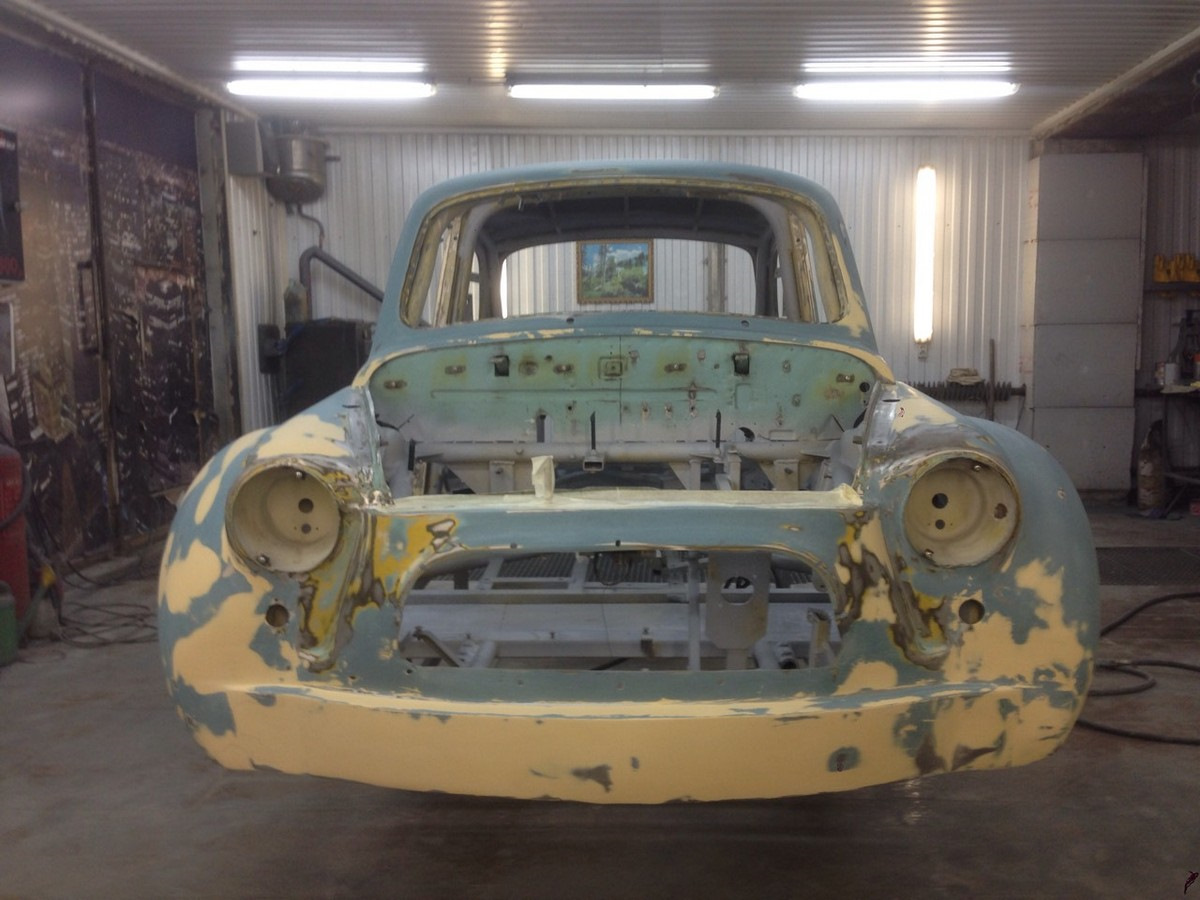

А чего с переди в багажнике не грунтонули для эстетики?
Там все в алюминиевых панелях будет заделано, грунтовать не обязательно, просто покрасят.
Все здорово, а моторный отсек красить будут ?
Не понял вопрос, все красить будут снаружи и изнутри.
На фото мотрка не крашена поэтому и удивился
Не крашено переднее пространство капота, точнее не грунтовано. Красится оно будет, но весь капот будет отделан алюминиевыми панелями затянутыми в кожу, поэтому смысла грунтовать не было. Вот и весь секрет!)

В Харькове продают лобовые триплекс. Пользую уже 5 лет все отлично. А боковые можно каленые новые заказать, в любом крупном текольном цеху
Про боковые вопросов нет, это на видео с дефектом было, второе идеальное, нет смысла новые заказывать. Новые закажу только передние без форточек. А лобовые пленкой атермальной заклею, у меня 4 стекла, выбрал 2, которые стояли сзади и не затерты дворниками.

Стекла полируются оксидом церия
Полирую чем есть, эффект тоже есть)

Стекла отполировать можно, но есть одно но! Лучше не делать это с лобовиком.
У нас на служебной газели молодой механик отполировал царапины прямо на уровне глаз среднего пассажира (того, который на рычаге кпп сидит обычно). Так теперь там ни кто не ездит. Получилась линза в этом месте. Реально невозможно смотреть))
У меня знакомый машину купил с кривым лобовиком на стороне пассажира. Мы с него смеялись, типа "как ты выбирал? Смотреть же через него не возможно!"
А он, виновато: "да я с будуна был при покупке, он меня прокатил, я через него смотрел и глаза сводило, но подумал что ещё бухой…"
Deeman843
Меня об этом предупредили. Возможны искажения, блики и т.п. Мне только на пятачке 5см полирнуть, может прокатит, все полировать не буду на переднем. На остальных это не существенно!
