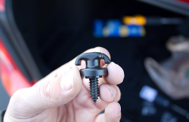

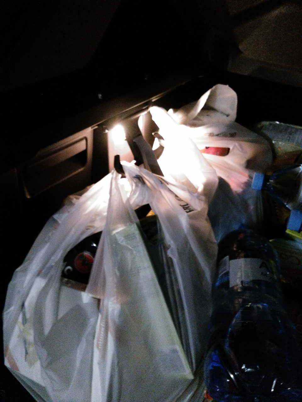

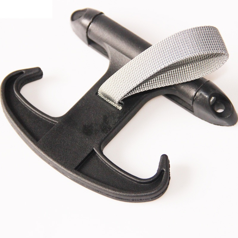

Пришел момент явить миру вершину моих способностей в автотюнинге. Еще до обретения Рэя у меня завалялось 2 одинаковых двойных крючка — они же "Moonbiffy черные туфли высокого качества автомобиля Грузовой Магистральные сумки Крюк вешалка держатель для VW для Passat B6 CC Jetta для MK5 для audi A4". Недавно я их закрепил в багажнике Рэя и ниже об этом расскажу, вдруг кто тоже захочет повторить. Извиняюсь за качество фото, что-то у телефона случилось с фотомодулем последнее время.
В этом абзаце скучная предыстория, его вполне можно пропустить. Много лет назад в семье у нас была отличная машина — Шкода Сьюперб Б6 с 1.8Т. Еще тогда я оценил гениальность складных мощных крючков в багажнике (судя по названию товара, примерно таких же). Такие же были потом в Октавии А5. В машинах, на которых ездил позднее я сам, мне их не хватало. До того момента, как в какой-то группе в ВК про китаехлам мне попался обозначенный выше товар, который был немедленно заказан. В Логане МСВ такой крючок отлично прикрутился штатными коротенькими болтами на вертикальную пластиковую поверхность. Туда нормально вешалось два и более пакета/сумки, но багажник был большой, хотелось еще и с другой стороны такие же. Сделал еще такой же заказ, но товара не дождался, спор не открывал, просто через несколько месяцев вспомнил, что вроде чего-то не хватает. Статистика продавца для меня была 50/50, товар копеечный, так что решил заказать еще раз там же. Третий крючок приехал вскоре. А спустя еще какое-то время, приехал и второй. Подумаешь, попутешествовал полгода. Я бы тоже на его месте так поступил, если бы знал, что конец жизни потом проведу в темном багажнике. Итак, Рено уже не было, а у меня было 2 крючка. И я заранее предполагал, что в следующей машине они мне, вероятно, пригодятся.

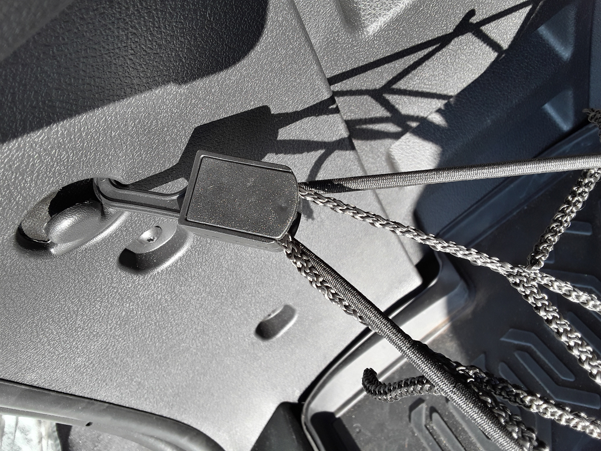

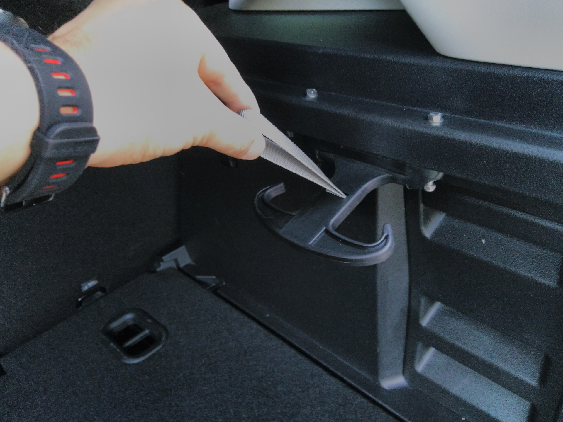

Когда я впервые придирчиво исследовал багажник Рэя, расстроился, что закрепить крючки там будет непросто. Вроде, добраться через нишу к обратной стороне пластика боковин возможно, но что-то не хотелось. Потом я решил психануть и прикрутить их прямо к пластику, на котором лежит полка багажника. Как раз на вертикальной поверхности, по идее, такой крючок и должен быть. На функционал детали наличие шляпки болта не повлияет, внешнего вида вороненный метал тоже не испортит. Тогда я еще думал, что раз есть черные гвозди и саморезы, черный болт и гайки я найду. Оказалось, фиг. Кстати, штатные ушки, которые в багажнике предусмотрены, я сначала даже за крючки не принял (хотя и пару раз воспользовался по назначению), думал это места для крепления сетки, как было в Фабии. Там я за них вместо сетки как раз ручки пакетов часто прикручивал.

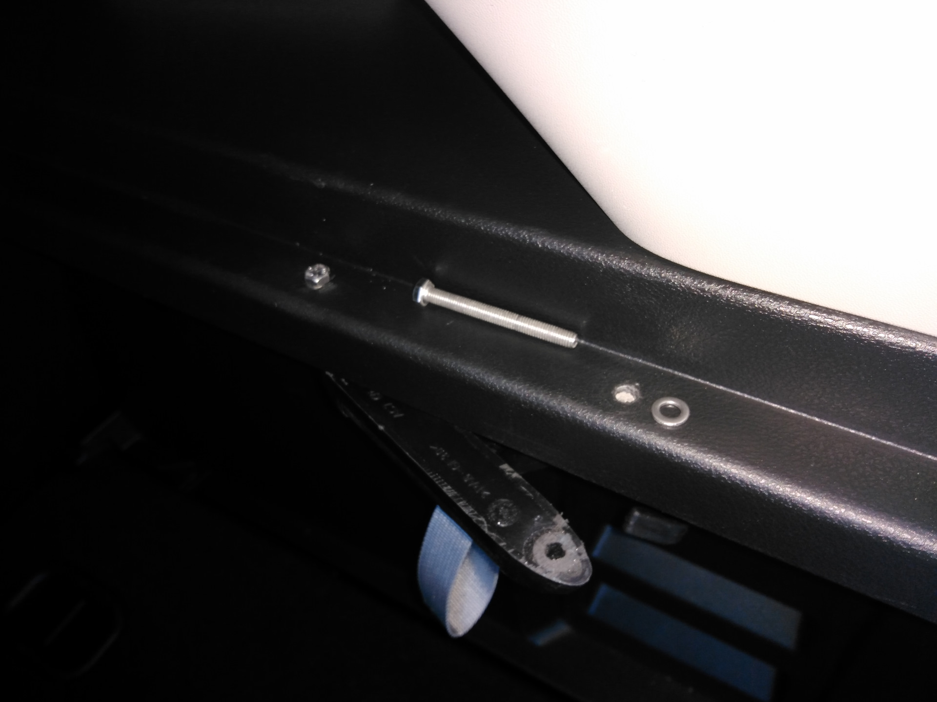

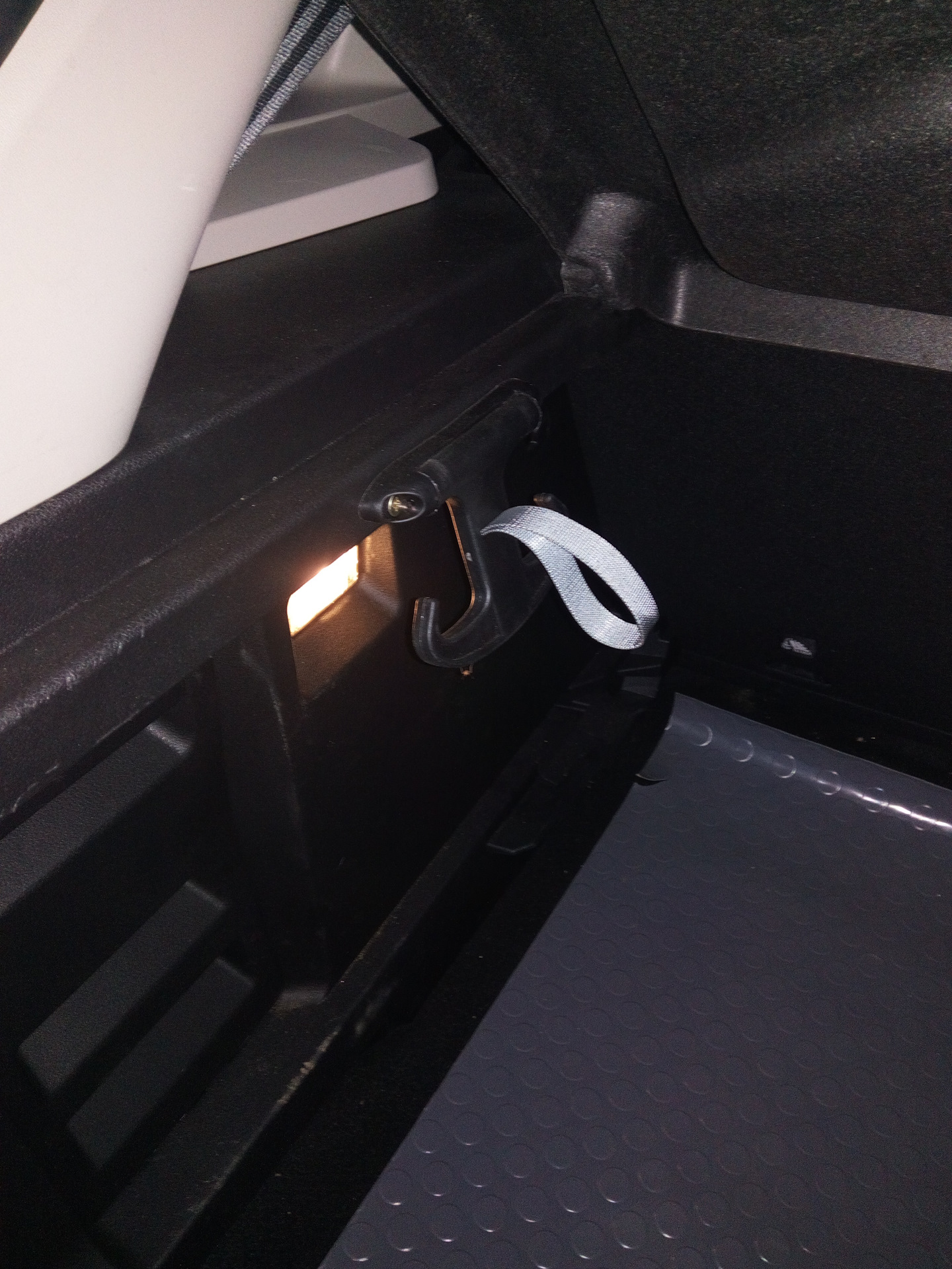

Сначала был куплен набор из 5-сантиметровых болтов, гаек и шайб. Дырки в пластике просверилились довольно легко. Не очень понял, что там за материал, но внутри там есть еще и какой-то белый пластик. Оказалось, что 5-сантиметровых болтов не хватает (хотя, многие владельцы тюнингованных жигулей без глушителей всю жизнь такими обходятся), надо хотя бы 6 сантиметров. Раздобыв болты того же диаметра, но чуть длиннее (кажется, 7 см) и контргайки к ним (гулять так гулять), я все же прикрепил крючки симметрично с обеих сторон, с расчетом, что хотя бы один пакет будет стоять/висеть в боковой нише. С одной стороны, крепление получилось в фирменном конструктивистском стиле ВАЗа, с другой — смотрится колхозно. Стоит хотя бы черной эмалью покрыть гайку, шафбу и шляпку, а длину болта подобрать так, чтобы лишнего не торчало. Снизу я еще прикрутил контргайки, просто чтоб было. Они там нафиг не нужны, никуда и так ничего не открутится.

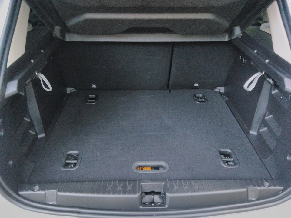

Важное предупреждение: при наличии фальшпола от крючка до него расстояние совсем небольшое, средние супермаркетовские пакеты не висят, а стоят на полу. Крючки разве что мешают им ездить по всему багажнику, а содержимому — вываливаться из них. Если у вас багажник начинается сразу над запаской, такие крючки будут полезнее. Особенно, если пол багажника ничем не усилен — подвешивание груза может помочь его разгрузить.
Кстати, еще момент. Если планируете ставить такой органайзер, с моим местом крепления крючков, он, кажется, не сочетаем.

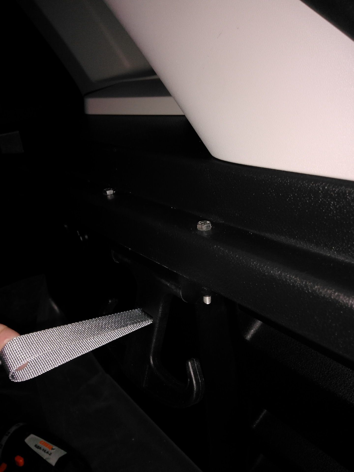

Я так поставил…между белым пластиком и обшивкой пропихнул кусок стык-порога и просто на саморезы. Крючок ни чему не мешает
Чисто из любопытства, а откуда там можно залезть чтобы пропихнуть? Но мой вариант крепления мне больше нравится тем, что не крадет по паре сантиметров в ширину. Вдруг когда-то попадется коробка, которая именно из-за них не влезет.
Крепление обшивки открутил и слегка отодвинул.
Ну вот я сначала тоже боялся, что без снятия обшивки не сделать, но нашел пролетарский способ.
Ооооо, а че как неаккуратно то? хоть болты бы под цвет подобрали, да с потайной шайбой, чтоб за подлецо было, а то выглядит как буд то какая то шестерка гнилая, которую сверлить не жалко и чем попало крепить!..полка то на эти ж места ложится!..
Не нашел черных, крупнейший строительный гипермаркет месяц закрыт был. Впрочем, вчера заходил, нет там таких черных. Ну а главное — я рукожоп. Будет интересно посмотреть, как подобное реализуют другие. И таки да, не жалко. Не Роллс-Ройс, чтобы в домашних тапочках к нему приближаться.
BlackJack046
Про потайную шайбу подумаю, но не хочется дырку вообще огромную сверлить… А так — минимальный диаметр дырок можно использовать, по диаметру болтов.
Ну если у меня бы такая задача встала. Я бы, взял сверло равное шляпе болта и просверлил верхнюю часть пластика, куда полка ложится а дальше просверлил бы равным диаметром самого болта и утопил бы его туда внутрь до нижнего ребра пластика а верхнюю дырку я бы заклеил, любым черным кружком из оракала или еще чем, в итоге болт внутри и ничего не видно! Еще можно дырку закрыть D образным утеплителем(самоклеящийся) для домашней двери и полка не будет требезжать и отверстие закроется!
И ничего сверлить не нужно, а по полозьям этим где у вас теперь головки винтов полка выезжать должна, можно на неё грузить что-либо, подходить к машине, устанавливать край полки на длинные полозья и проталкивать полку дальше. Теперь нельзя так у вас…
Мне там полку не надо. Даже кронштейны от органайзера крепить там не собираюсь.

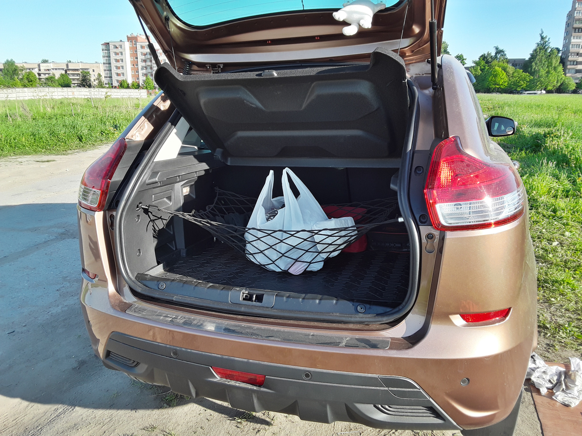

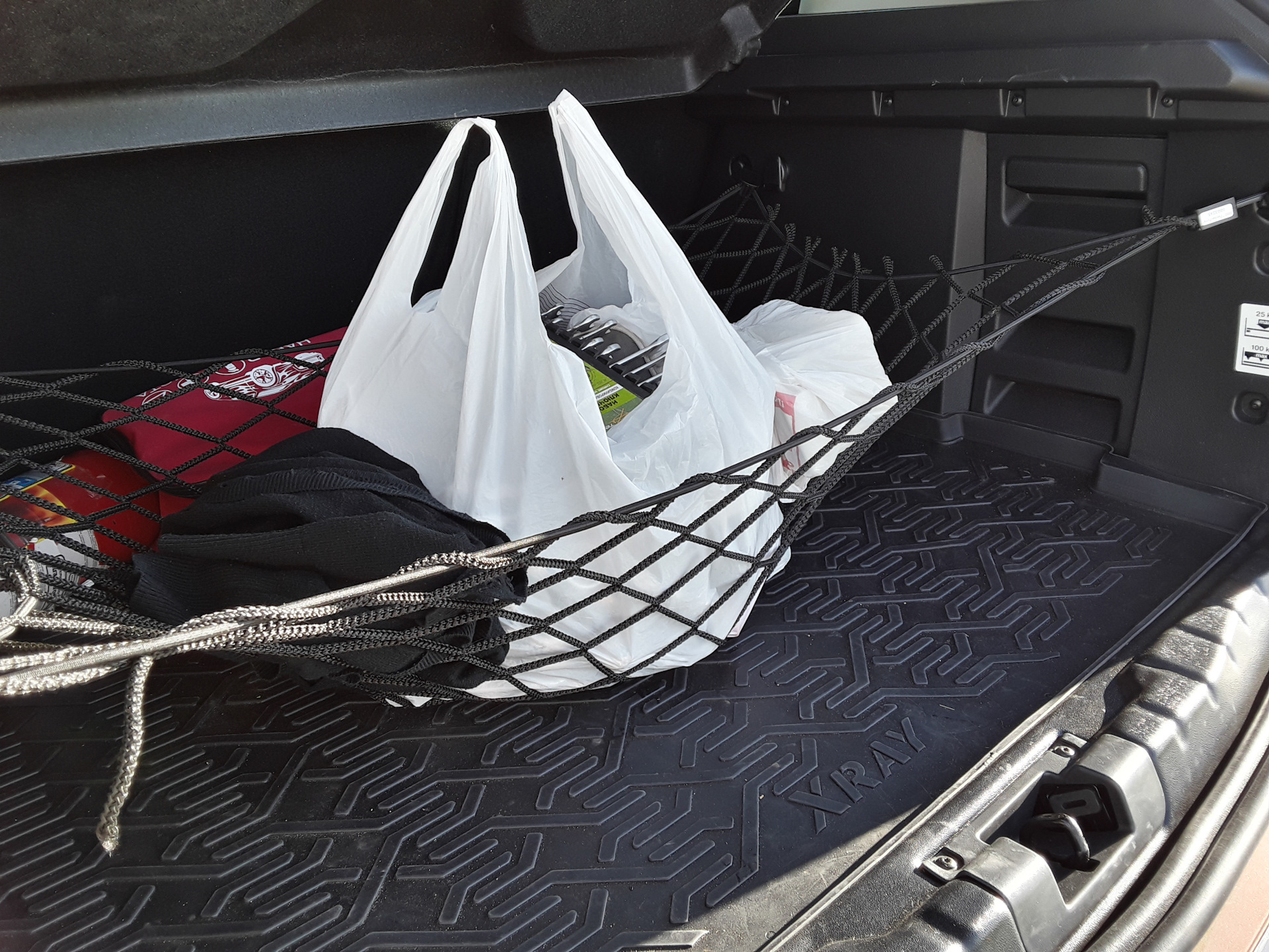

3 полных пакета можно впихнуть.
Видел это. Мне так не нравится. Мне кажется, пакет в такой сетке может перевернуться и все содержимое будет рассыпано по сетке и сквозь нее по полу.
Абсолютно безосновательно. Ничего ещё не выпадало. Резина сетки как амортизатор толчкам, пакет пружинит не давая от резкого толчка выпасть содержимому
Крючки хороши, но шайбы надо ставить большего диаметра и во внутрь втулки распорные.
