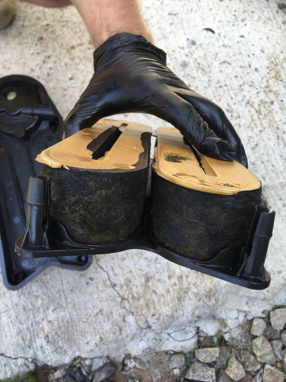

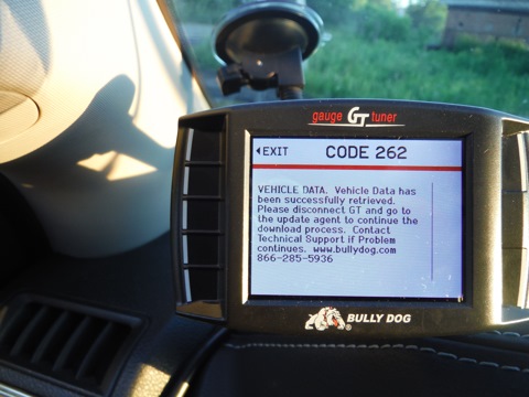

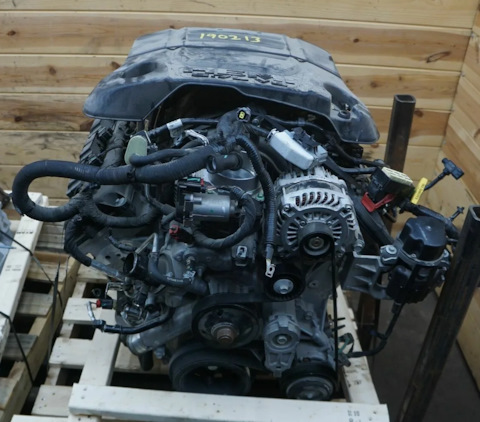

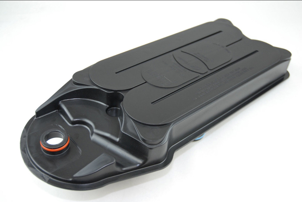

На двигателях 6.7 борцы за экологию решили, что все пары вентиляции картера нужно пустить обратно во впуск. В предыдущем поколении моторов 5.9 вентиляция выходила простой трубкой на улицу.
Когда засоряется фильтр ( по факту он напитывается маслом ), давление в картере вырастает и борт комп требует посетить сервис.

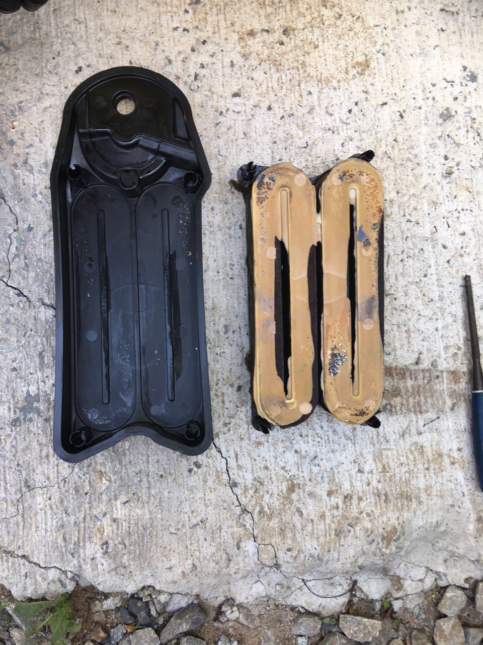

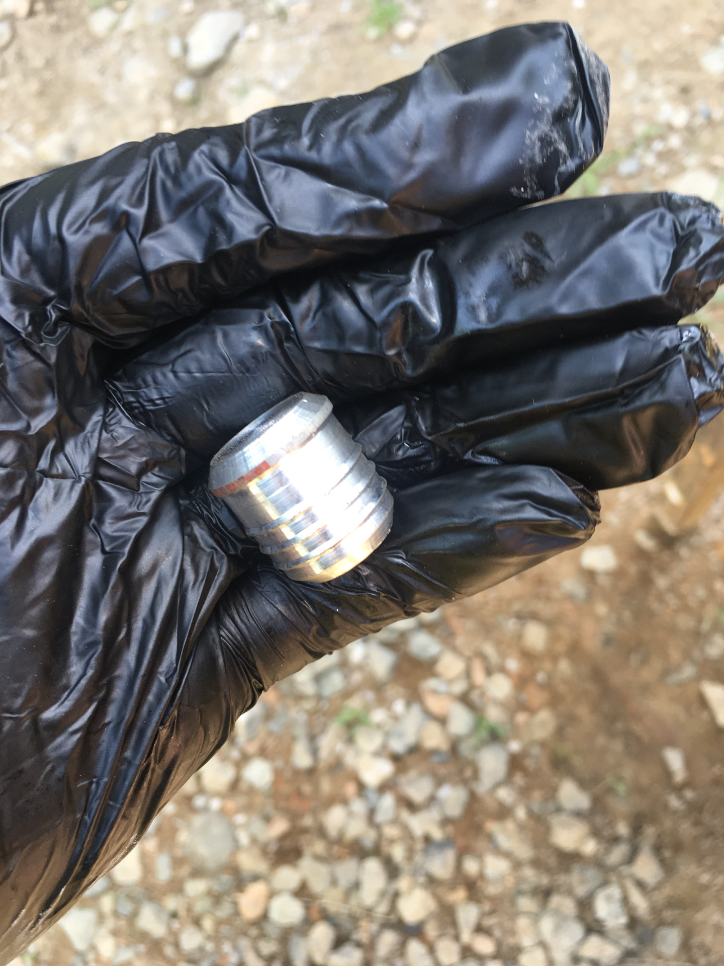

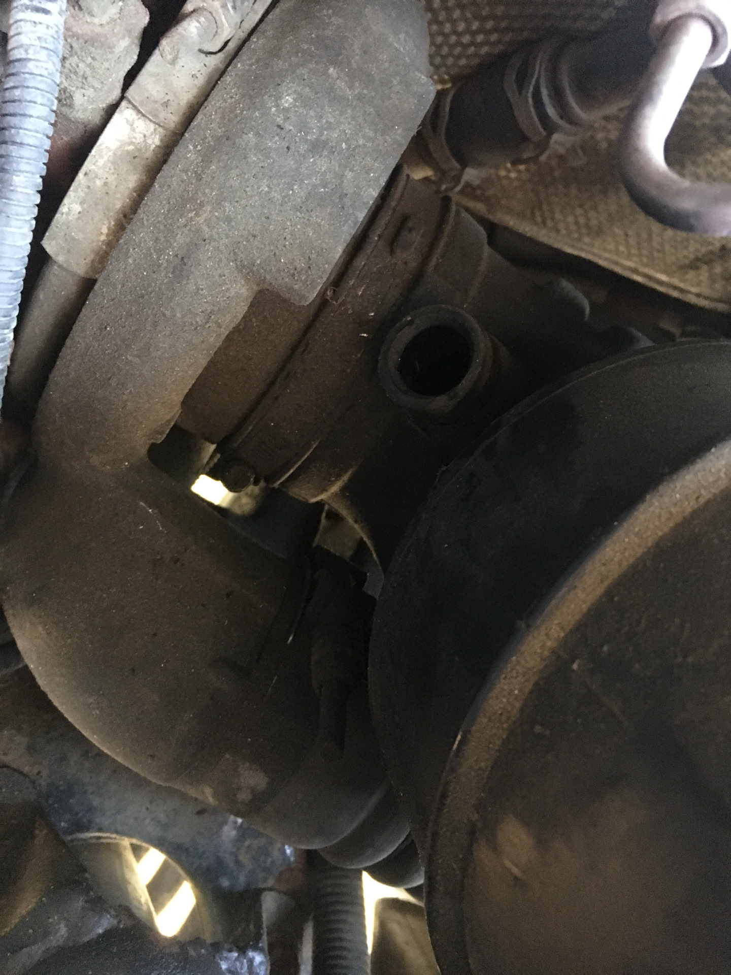

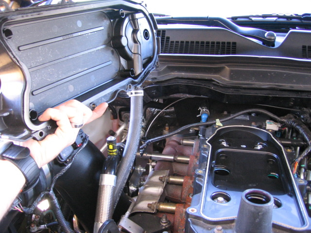

Менять фильтр, потратив на это 7000 руб я не захотел, и сделал как все америкосы, удалил эти рулоны "туалетной бумаги" и вывел сапун на улицу. В целом все просто:

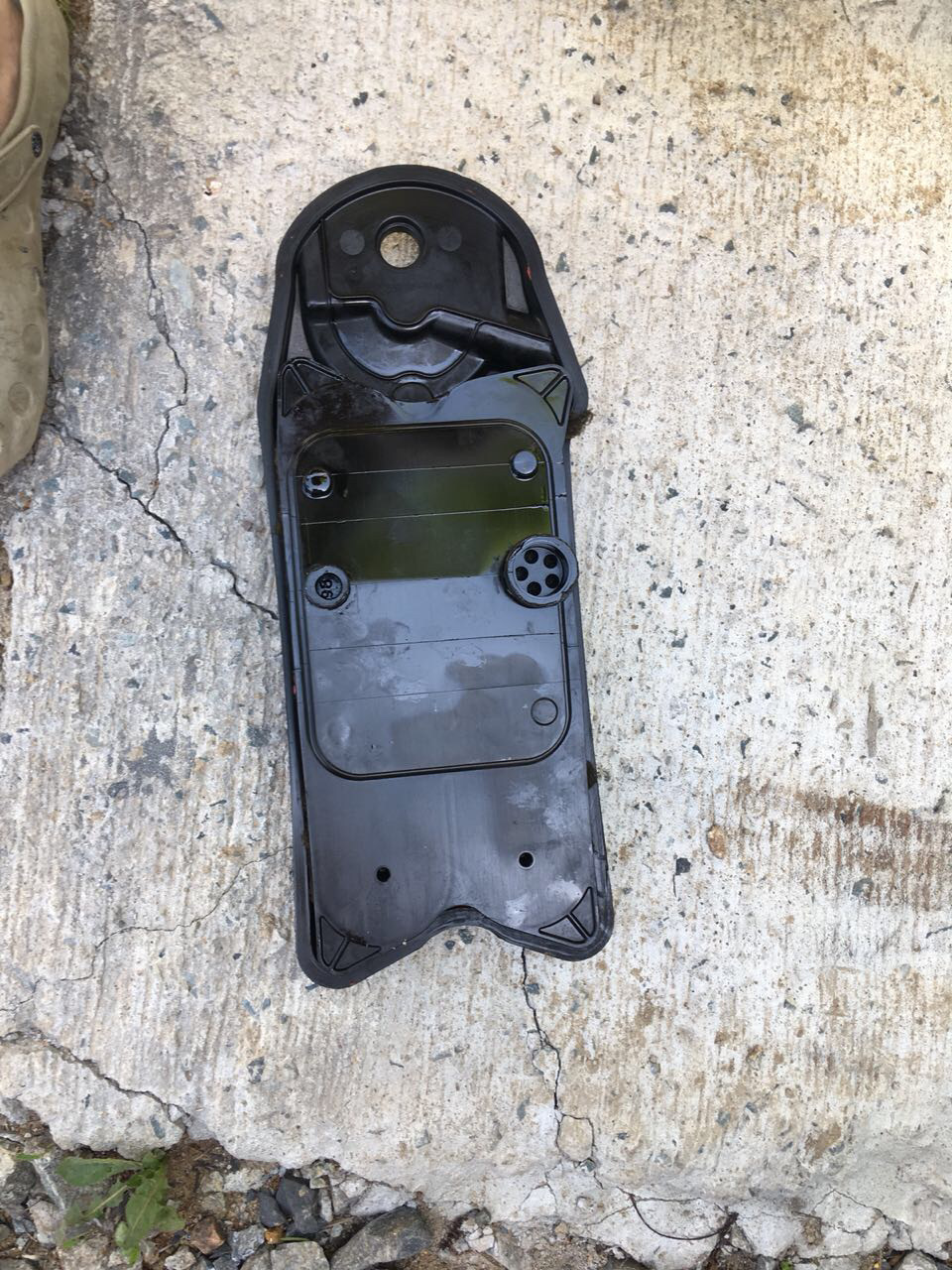

Мне повезло и фильтр расклеился сам, бывает что приходится по кусочкам вынимать, отпилив ушки крепления внутри.
Далее, уже без фильтра ставим корпус фильтра на место и прикручиваем крышку. Трубку вентиляции картера просто опускаем вниз, с фильтром на конце.
все :)

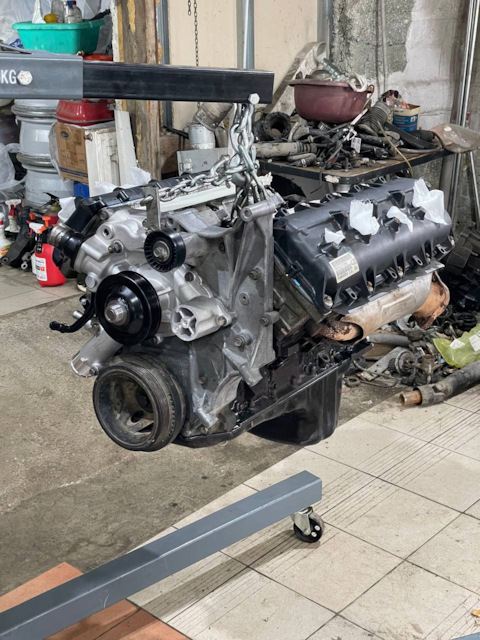

Ничего себе там трансформатор…
ага))
