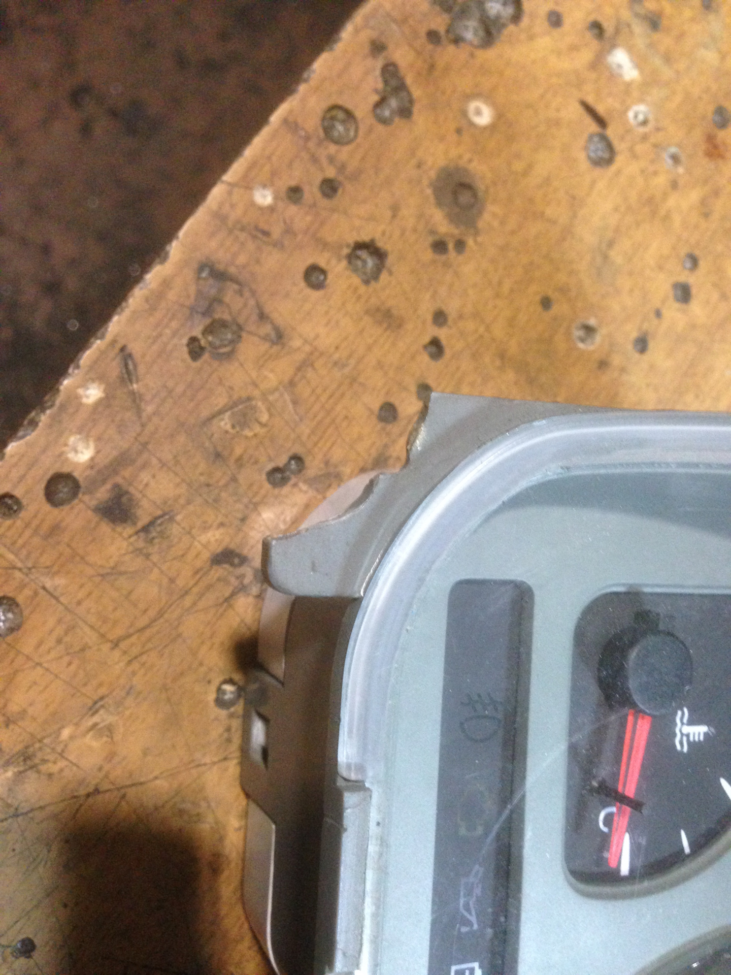

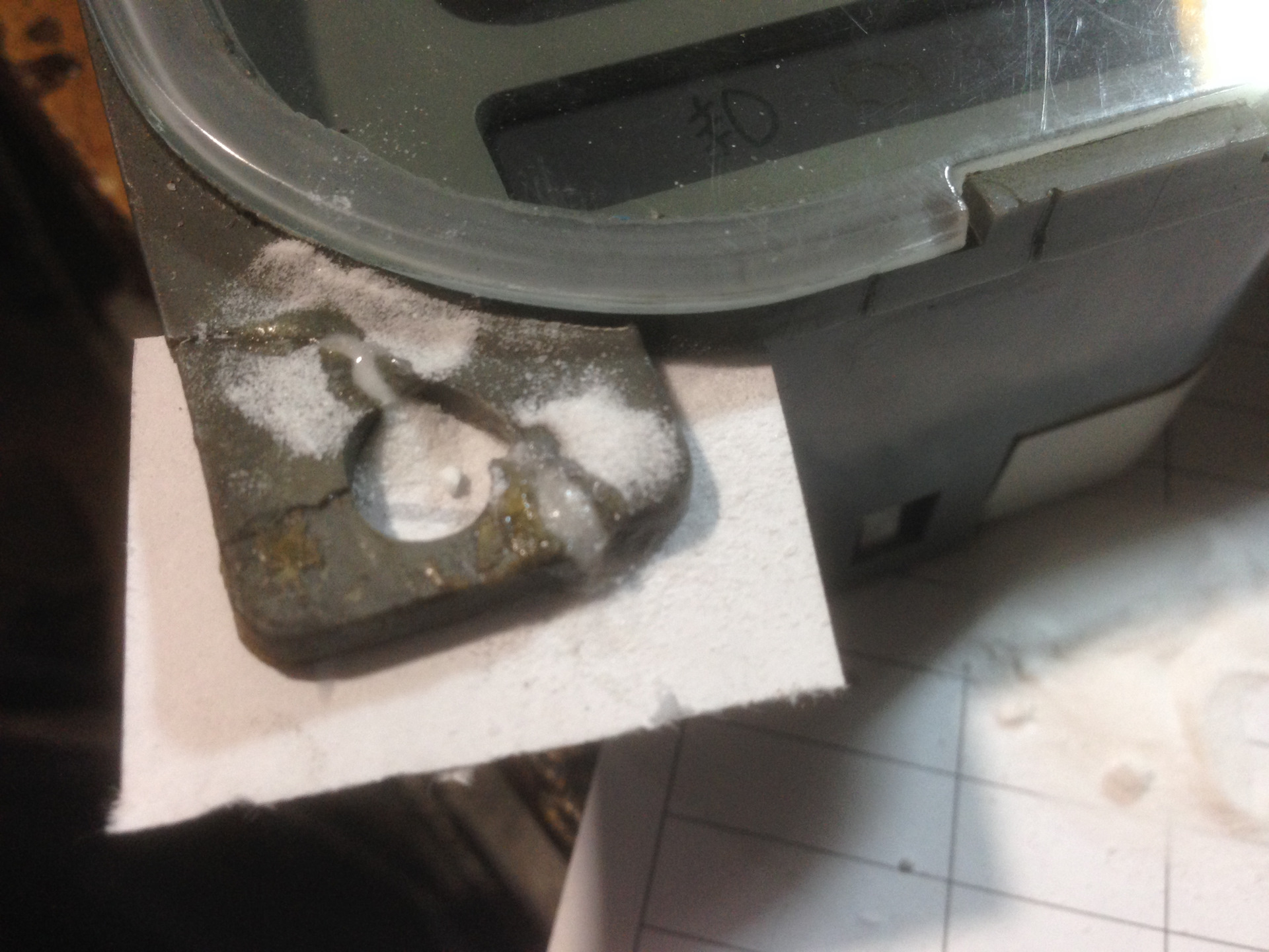

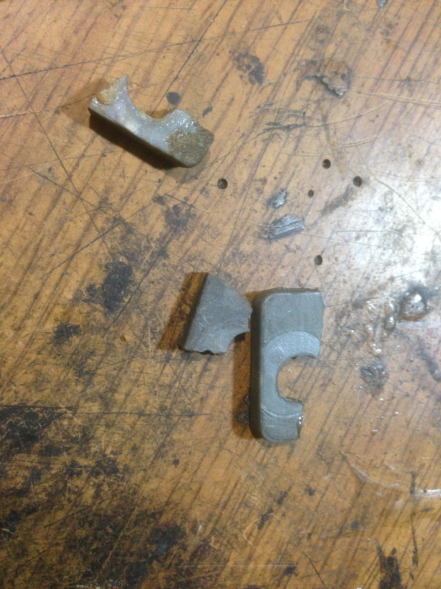

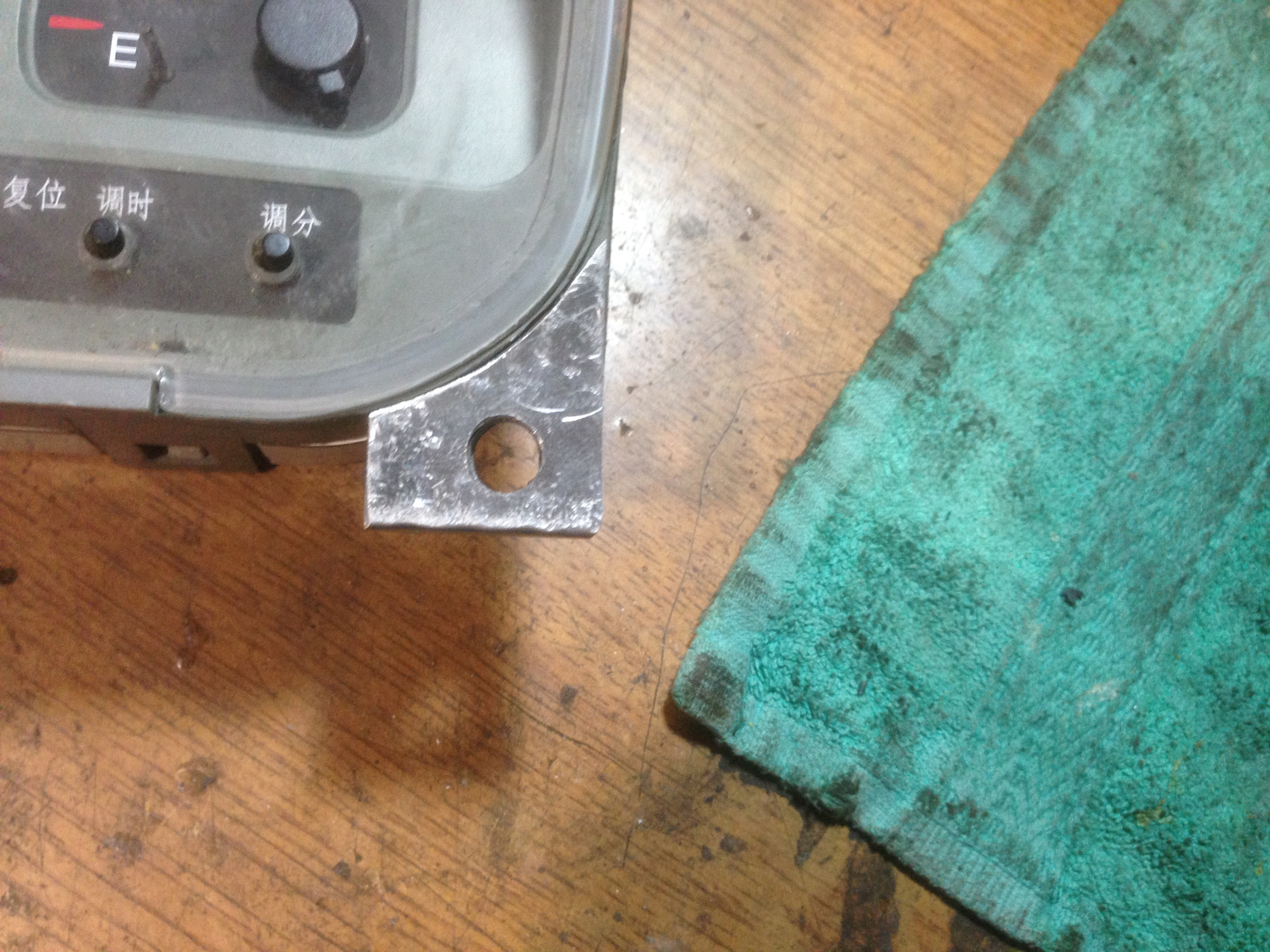

Всем доброго дня и привет вам из Твери!Начал чинить пластик по салону, а именно его крепления .Начал с панели приборов, её крепления давно были сломаны, вроде держалась и не напрягала.Но вот зараза начала постукивать!))Снимаем и ремонтируем!Сода с клеем и нержавейка, 2 часа и новые крепления готовы!Поставил на место и всё ок!

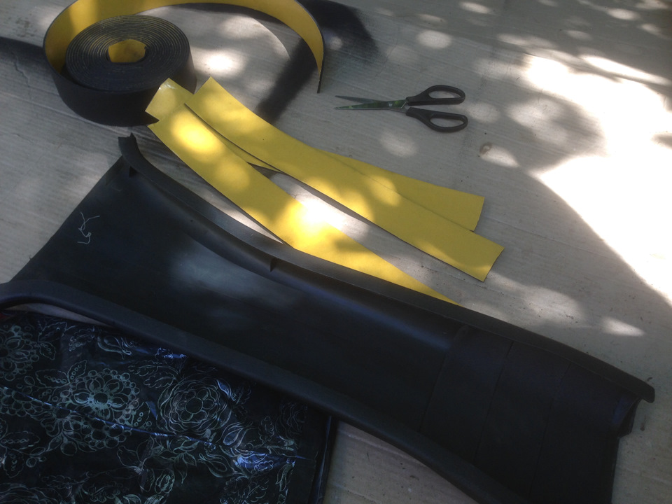

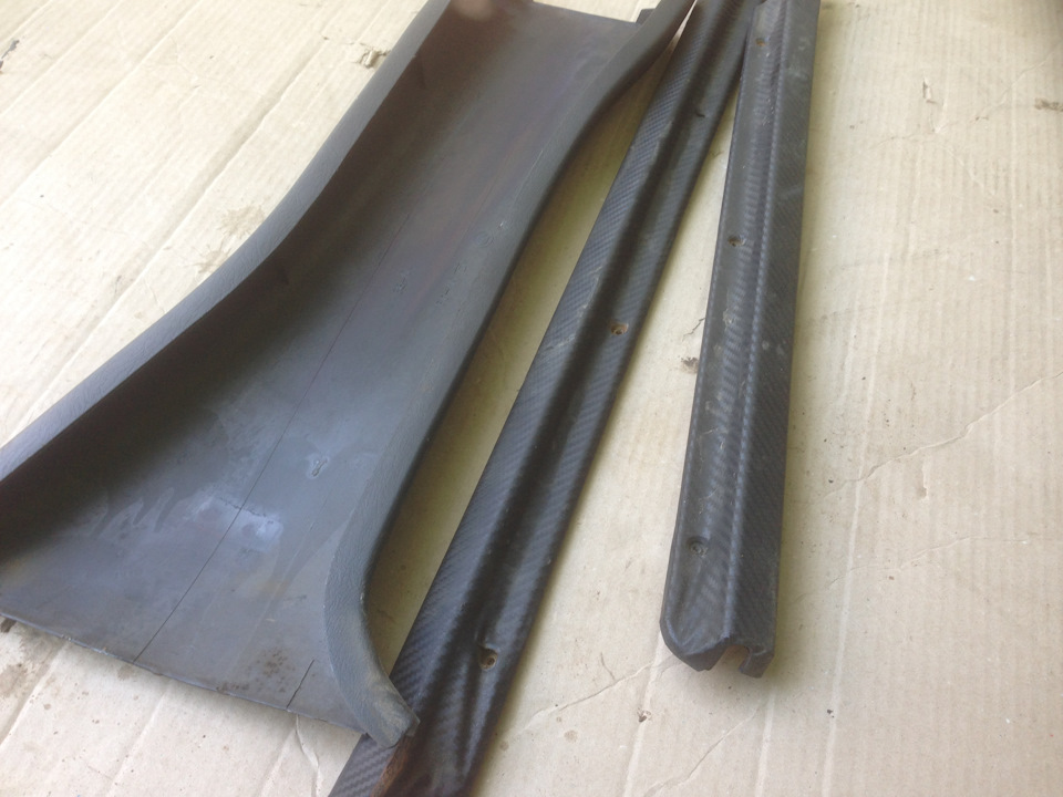

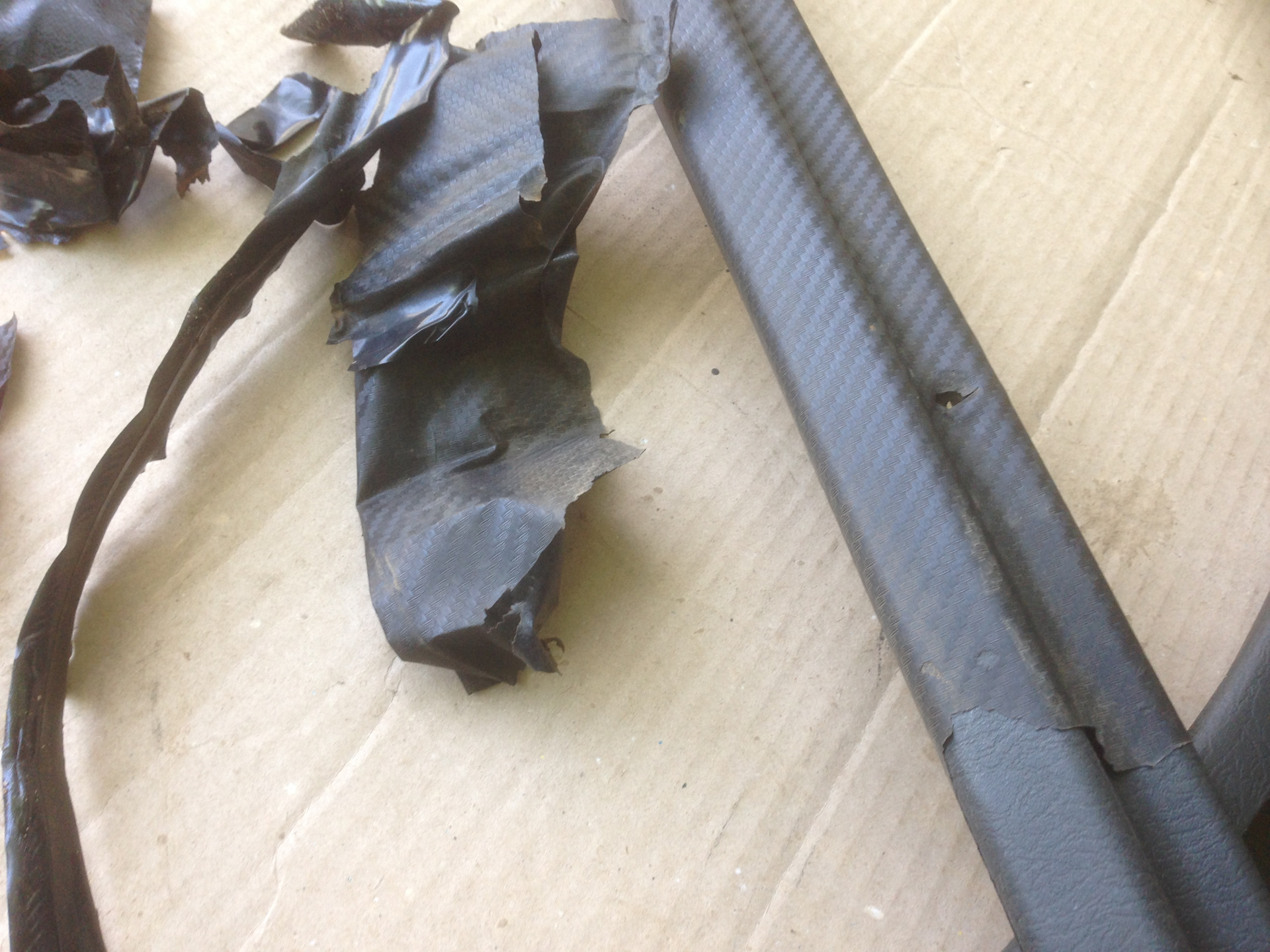

Потом в ход пошли пластиковые накладки на пороги.Все четыре держались на "соплях", крепления почти все сломаны.Покупать новые смысла нет)))их ещё нужно найти?Отвернул их, ободрал плёнку(были обклеены) и покрасил чёрной краской по пластику, заодно сняв средние накладки стоек.Тоже покрасил наклеил шумку внутри.

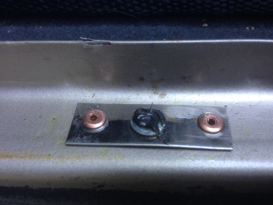

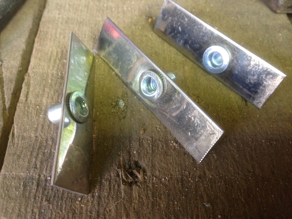

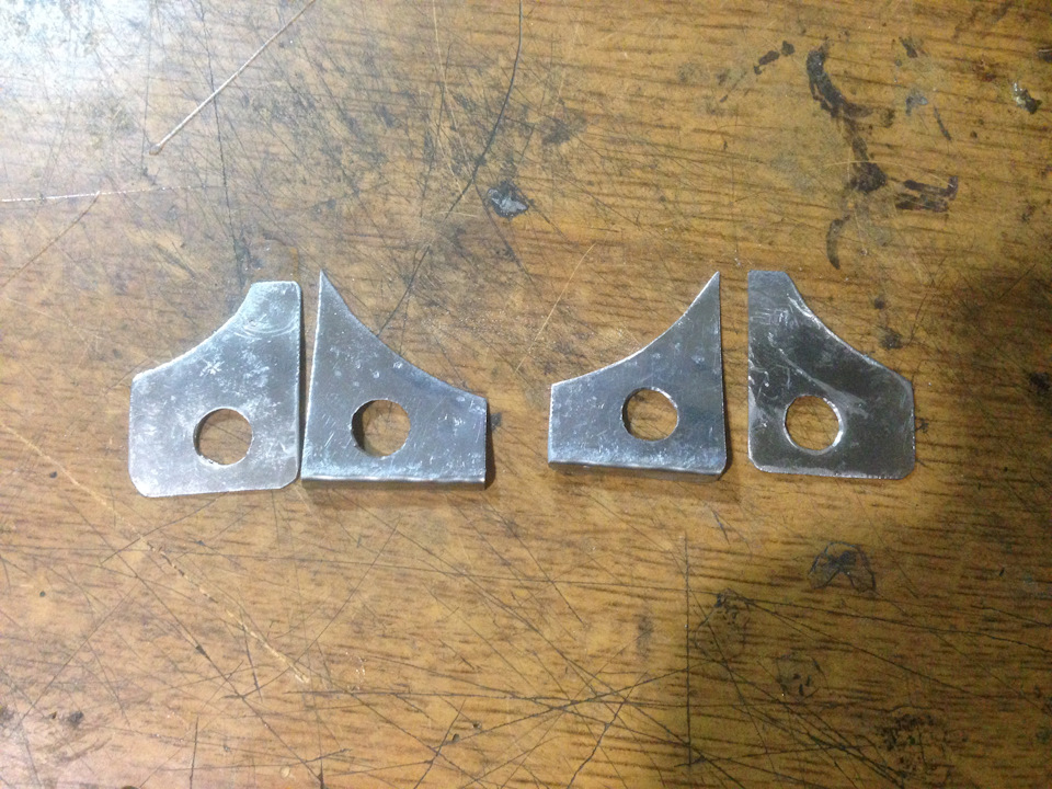

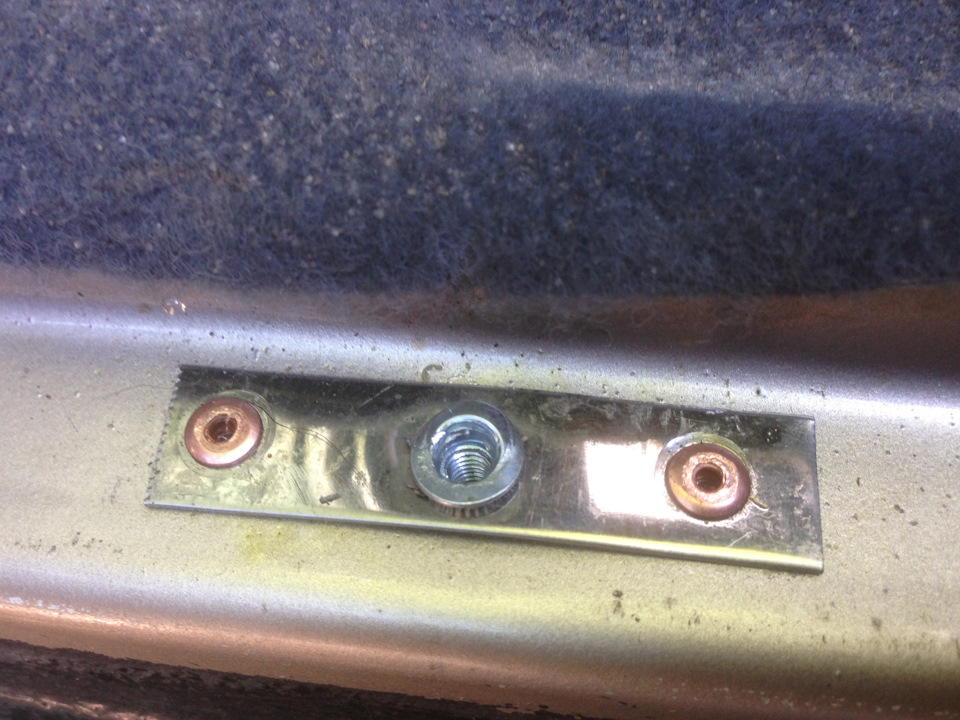

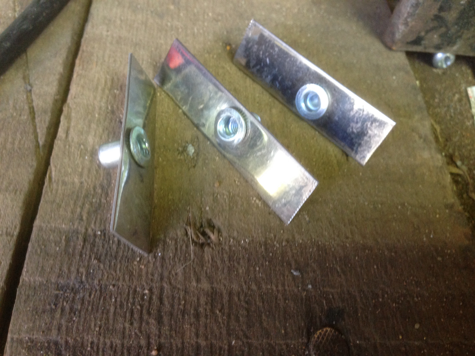

Теперь нужно решить задачу как их крепить к порогам что б ещё ковёр плотно прижимали?Кто снимал, тот видел какие у них крепления не надёжные))Думал думал, и придумал)))Нержавейка и заклёпки.Делаем вот такие крепежи 14шт.По четыре на передние и по три на задние.

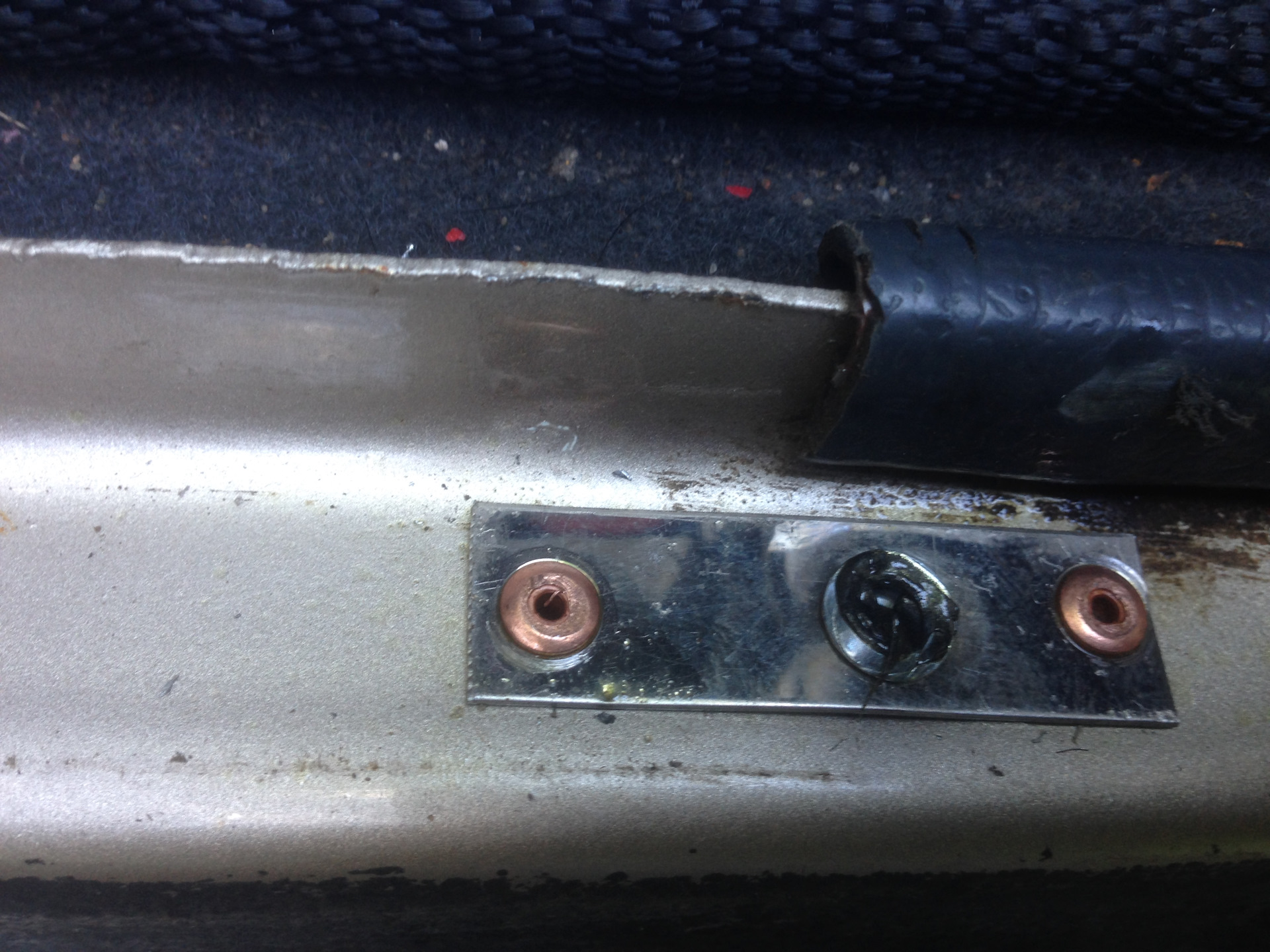

Размечаем и приклёпываем к порогу.Перед этим все отверстия обработал.

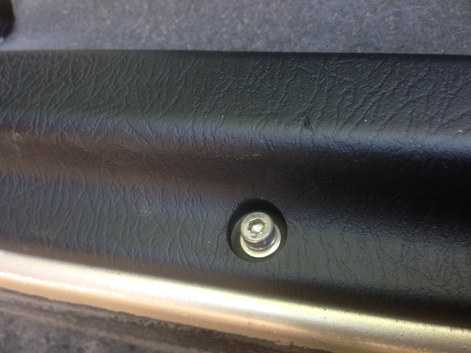

И так по кругу, на всё про всё ушло 3-4 часа с перекурами, самое главное приклепать ровно, что я и сделал))

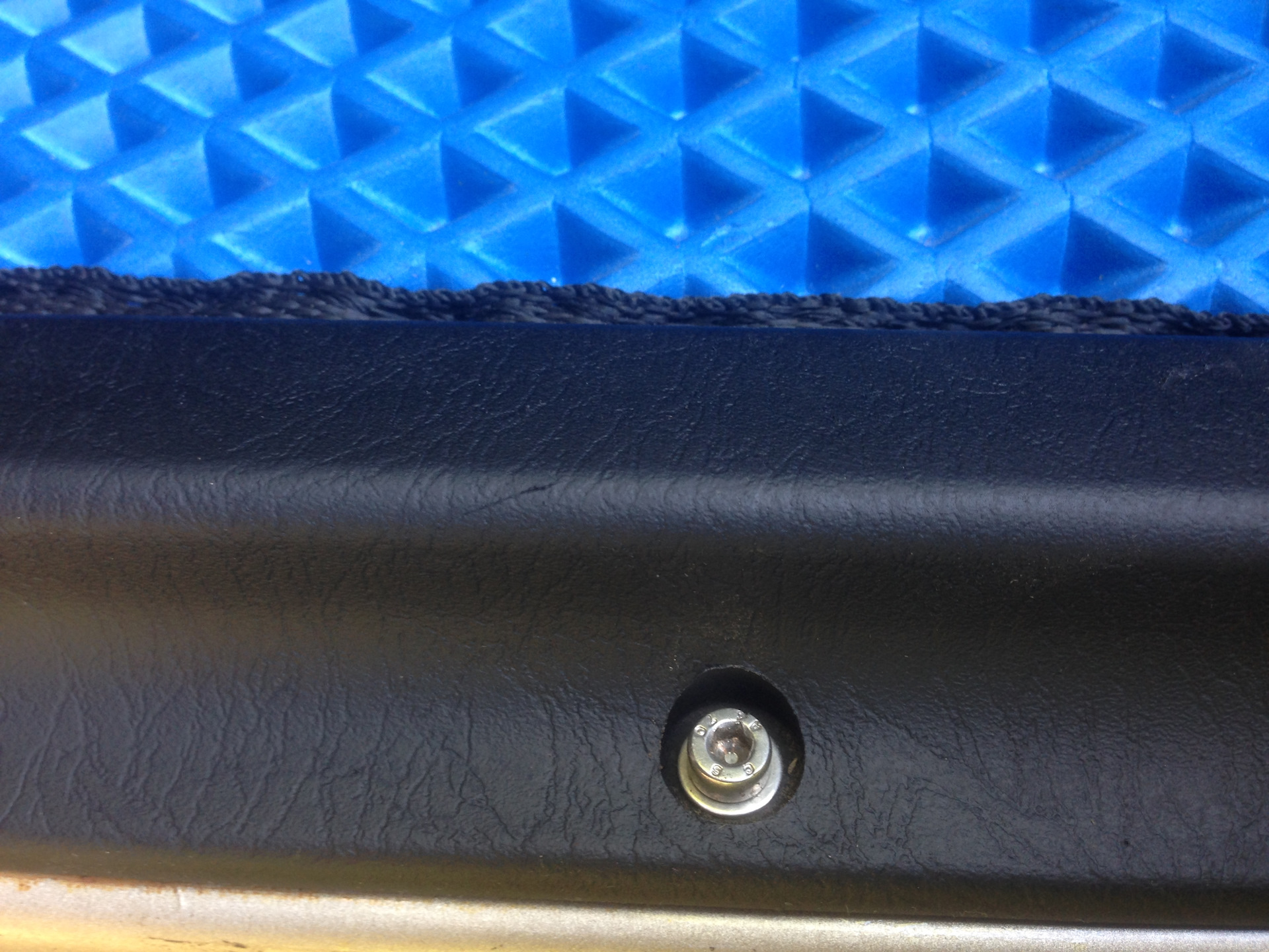

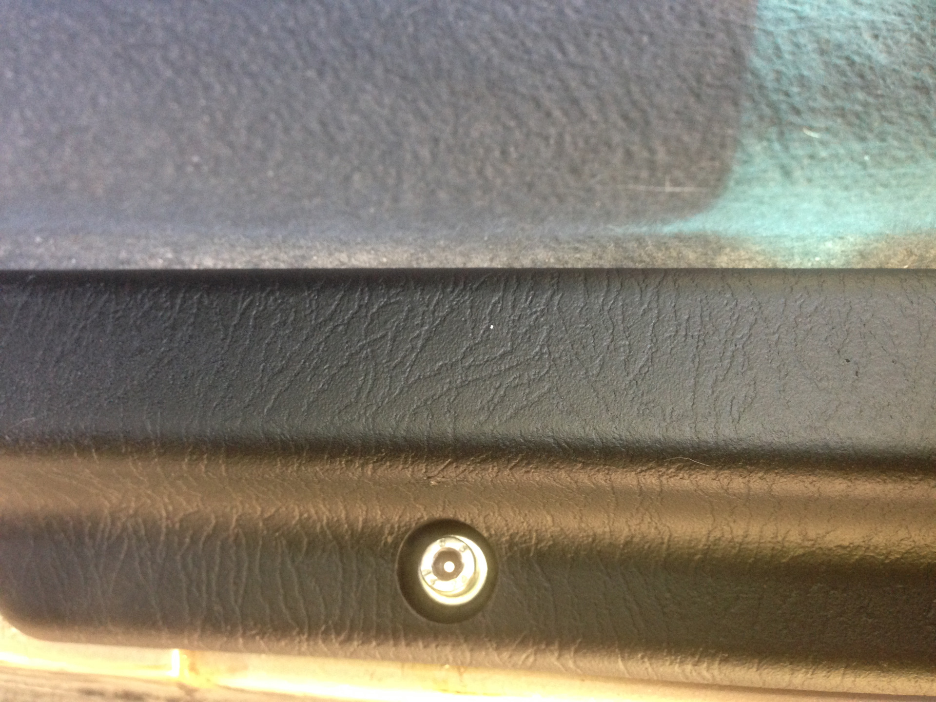

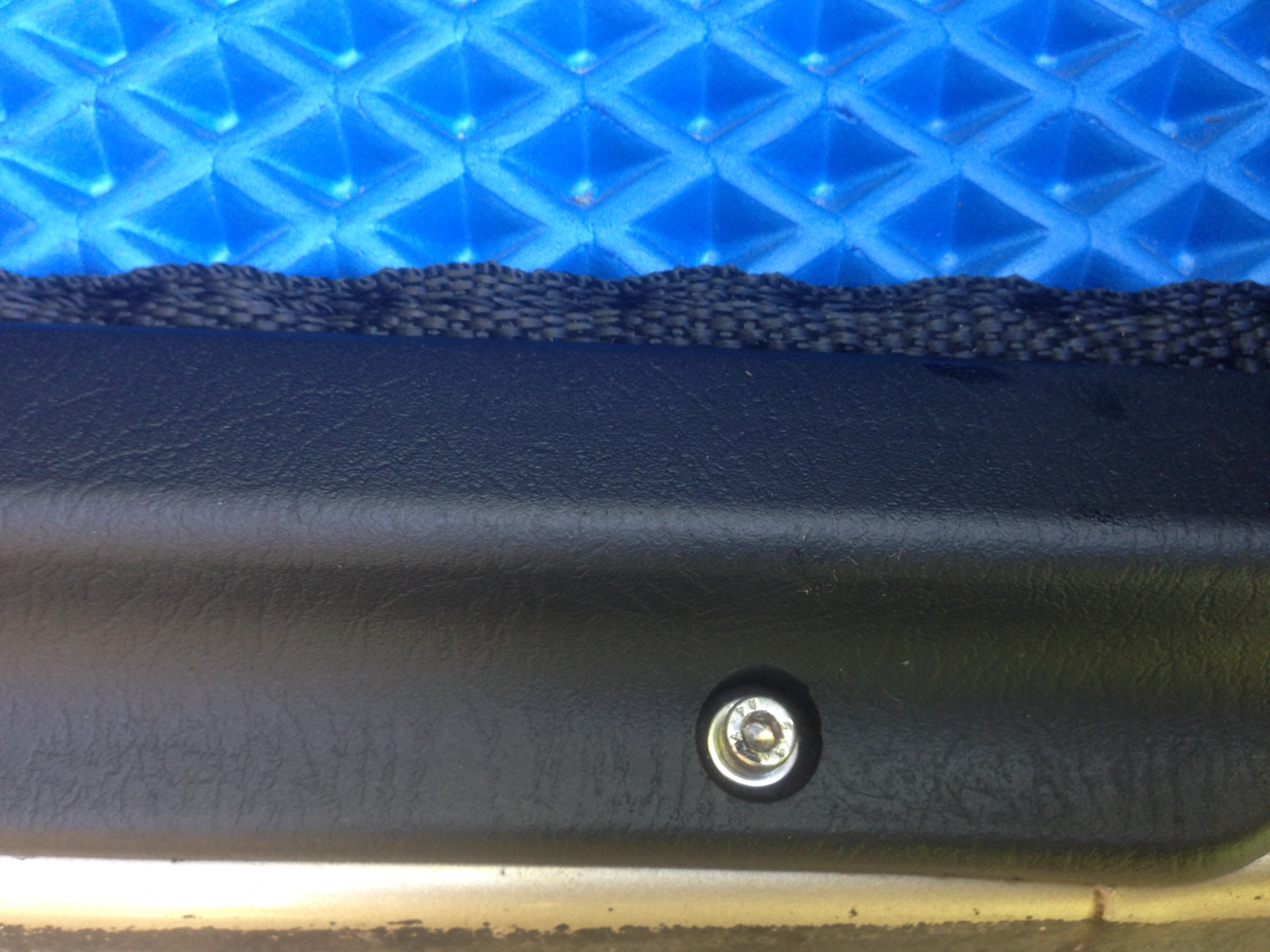

Потом накладки прикрупил винтами нержавейка под шестигранник.Теперь всё просто супер, все края ковров прижались намертво и нечего не задирается и не выскакивает!

Клепки-то какие моднявые!))) Не удивлюсь, если они еще и глухие)))
А размер резьбы болтиков какой?
Клёпки обыкновенные, только медные!болтики на четыре.Спасиб Эдя!

сода что дает ?
