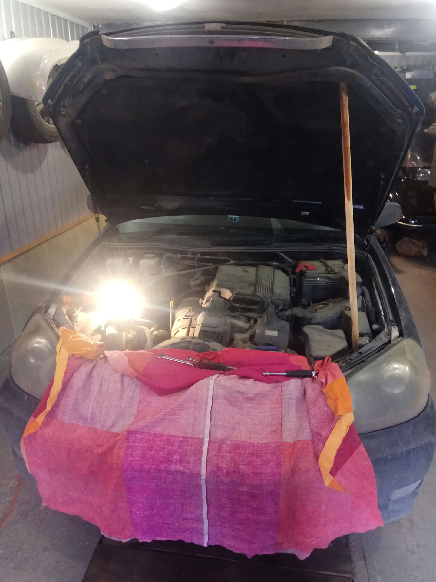

Здравствуйте товарищи!

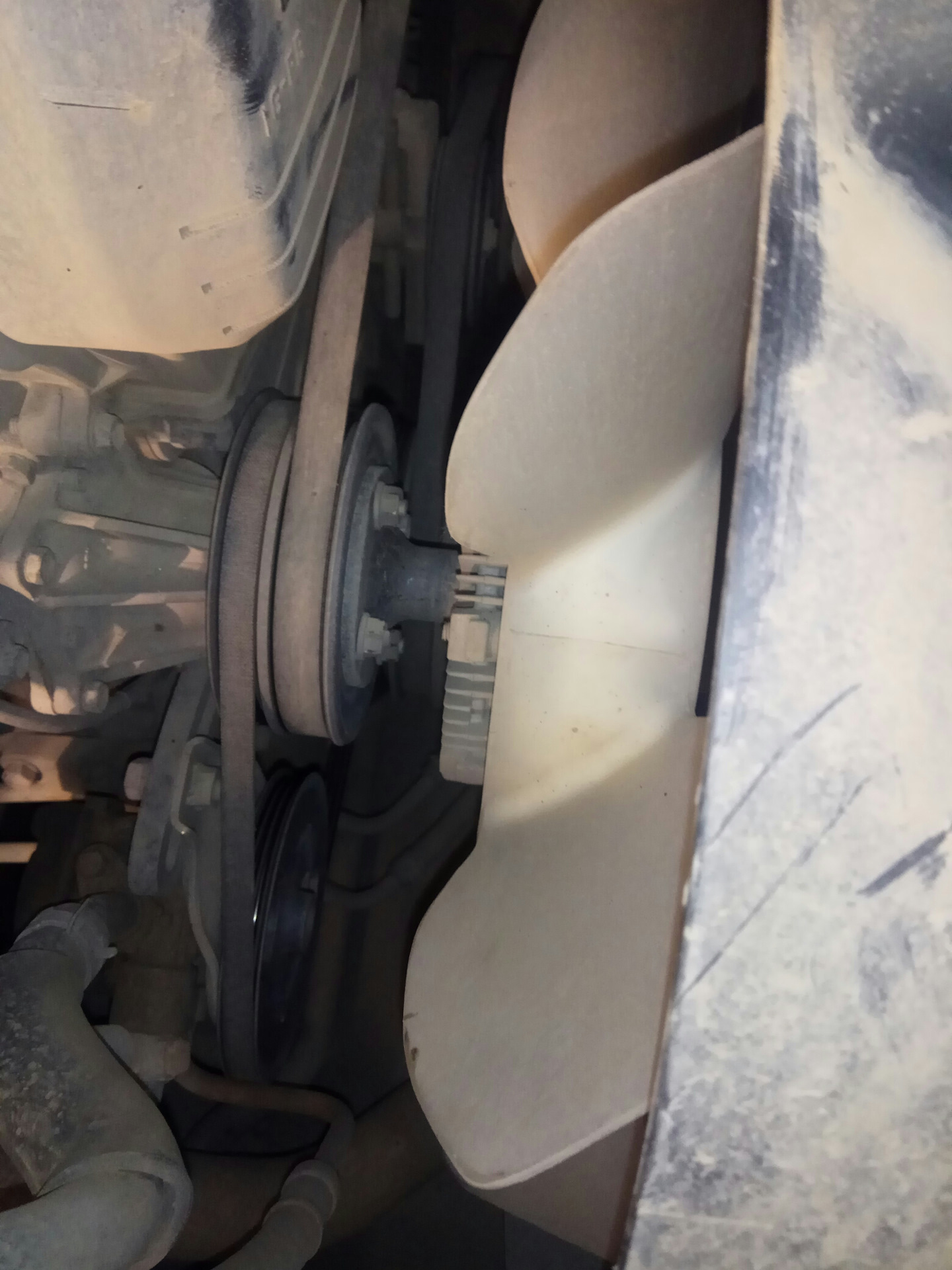

Сегодня было очень жарко и Бегемот в пробках начал греться(
Быстренько нашёл у razbormotorov.ru за 900руб.
Заменил минут за 15.
Но это временный вариант, пока не решил как поступить:

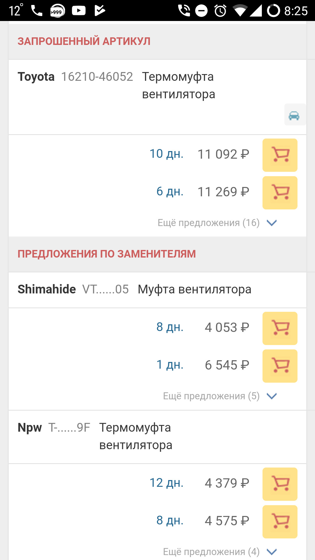

1.Заказать оригинал
2.Контракт муфта реально с двигателя с маленьким пробегом
3.Заменить масло в родной муфте
На этом всё…
А ну и сменили АЗС Газпром на КНП сейчас опять стабильно 550км до лампочки на 95-м

Блин, у меня 217 на одометре. Как то очково стало)) надо поглядывать за температурой и начинать изучать тему обслуживания муфты…
Заказал оригинальную муфту, старую разберу попробую масло заменить
Выкладывай БЖ! Уверен, тема будет актуальна!

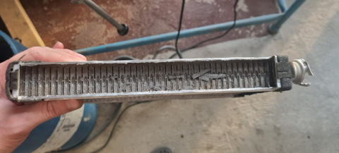

у меня грелся 110й с кондюшником в пробках, из-за того что между радиаторов был ад и израиль, оторвал паралон да на мойке промыл там всё.
Снимал по весне радиатор, там точно порядок.

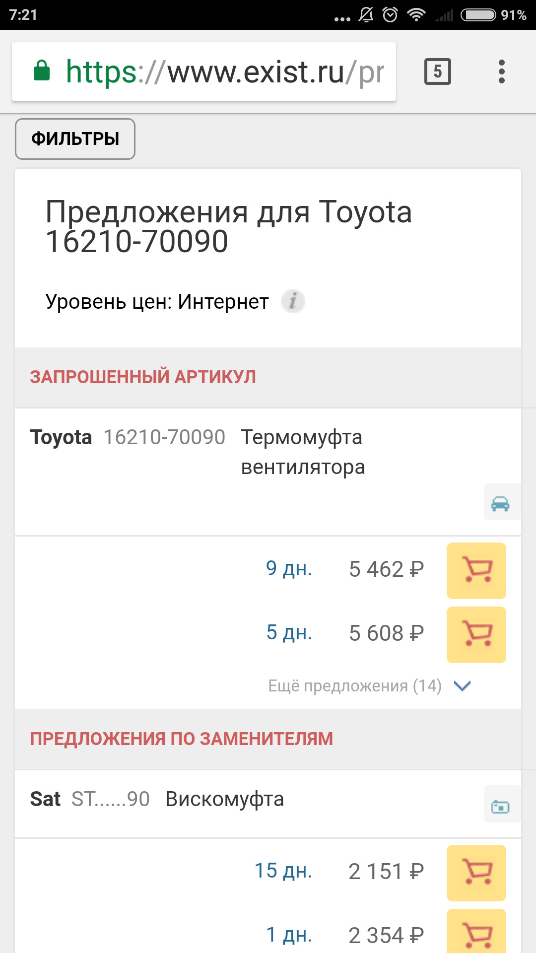

Ну если известен пробег мотора с которого вискомуфта то чего тогда покупать новую?
Да новая есть новая, но оригинал нынче 11 000 рублей
Новая оригинальная пятак
У кого 5 а у кого 10, поэтому если наокроется(а она уже накрыта) только эл.венты :)
пойду почитаю как это всё инсталируется)
Моя на экзисте бьётся за 11000 руб

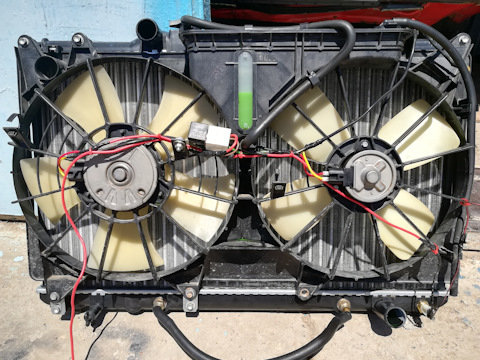

Поставь электровентиляторы с Альтезы и будет счастье.

Ставь электровенты, с муфтами у людей постоянный головняк :)
За 220т.км думаю Марк заслуживает новую орининальную муфту)
А как же тот факт что муфта забирает мощность у ДВС? :))))
Да 5л.с больше, 5л.с меньше жена не поймёт, а вот когда такие сюрпризы с охлаждением она негодуэ)
Попробуй заменить жидкость. Америкосы меняют. Наши на Крузаках меняют. Главное старую отмыть хорошо, липкая она ))
