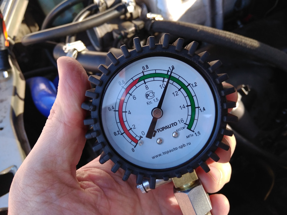

Потом проверил компрессию на всякий случай.
Везде по 10.5
Маловато конечно, но зато равномерно.
