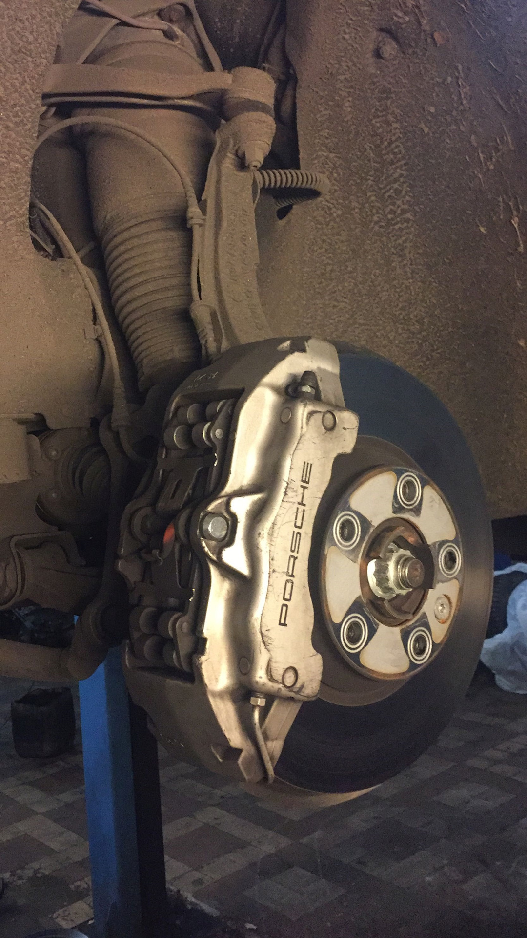

А тормоза то почему не вариант? Там вроде те же самые суппорта стоят, что и на 3.0 TDI (по крайней мере по каталогу видно, что подходит родной суппорт и на 3.0 TDI CASA и на 2.5 R5 TDI BPE) . Отлично встает комплект Brembo 18Z, я поставил прошлым летом, доволен как слон. Диски только конечно минимум 18 нужно.
Я так понял упирается все в ступицу. Сначала тоже думал, что можно 17z или 18z воткнуть. На 3.0 в стоке тоже однопоршневые спереди?
Все упирается в крепление к кулаку, ступица там по боку. Под ступицу только диск нужно будет найти бОльшего размера, у меня 350мм.
Вот например номер моего левого суппорта родного — 7L6615149A (в стоке там идут Brembo 4 поршневые (4pot). Я конечно не супер эксперт по всем модификациям туров, но очень вряд ли у вас спереди стоит 1 поршневой суппорт :) Ну как минимум 2). 18z это уже 6pot, т.е. 6 поршневые.

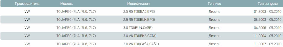

Во вложении применимость суппорта. Делаю вывод, что кулак один и тот же (можно сверить номера кулаков для 100% уверенности конечно.)
Очень интересно. Надо прокопать эту тему. В темах на ТК только отрицательный ответ находил по этому вопросу
На сколько я понимаю, вот номера суппортов 17Z (тогда и колеса на 18 менять будет не нужно) — VAG 7L6 615 123 T / VAG 7L6 615 124 H . Это вроде под 330 диск, если память не изменяет.
В таблице применимости четко стоит :
VW TOUAREG (7LA, 7L6, 7L7) 2.5 R5 TDI(BAC, BPE)
Вот мои 18z
Я так понимаю, как раз-таки сами диски 330мм уже не воткнешь

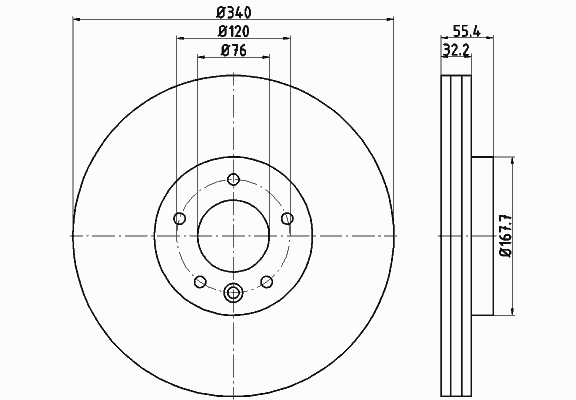

Вот к примеру VW T5, оч похожий по параметрам — циммерман 600324920 или текстар 92230303, он только 340, но возможно в этом не будет проблемы, нужно померить. Картинка размеров текстара во вложении (ЦО ток какое у вас? это на 76. У меня вроде 85)
По грязевому щитку тож вопрос, нужно смотреть размеры в каталогах. На 3.0 у меня к 18z он подошел родной (хотя это как раз копеечная фигня)
На крайняк, если все размеры кроме сверловки совпадают с 3.0, можно и пересверлить их :)) Тут правда нужно будет найти человеков со станком.
Да, ЦО вроде 76. Есть надежда, что от того же т5 можно и суппорта взять. Спасибо за номерки. Есть почва для исследования темы )) 👍
