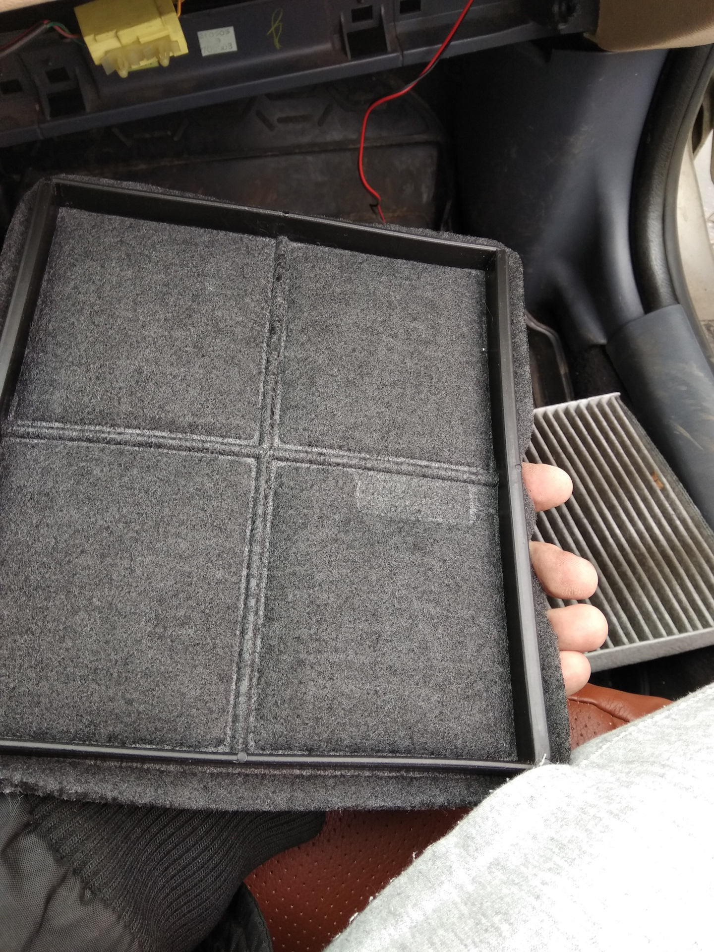

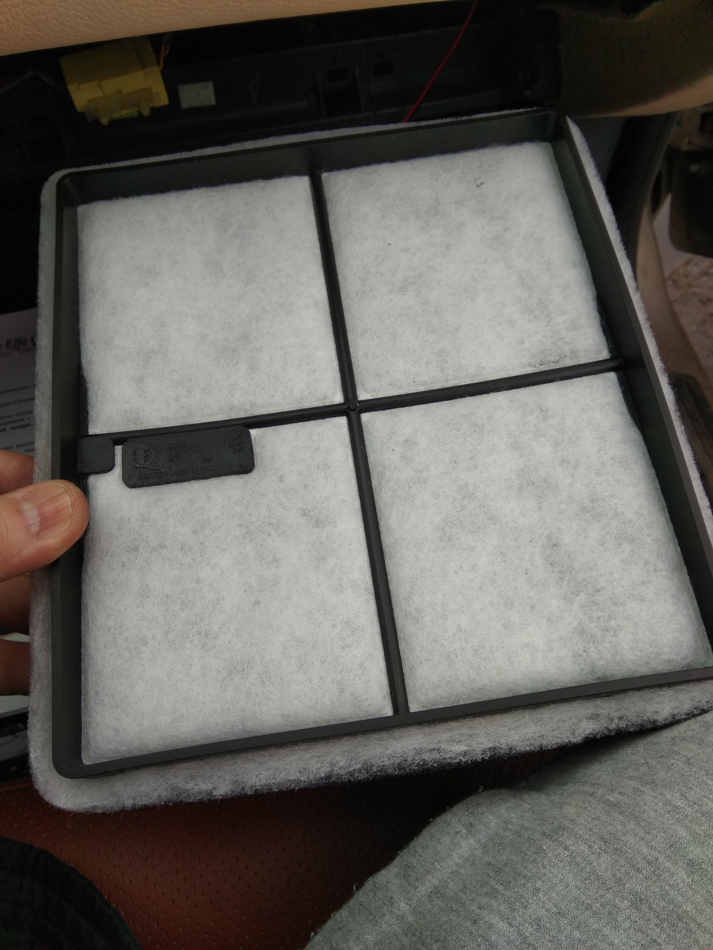

В марте решил поменять салонный фильтр. Давно уже в корзине лежал вот такой угольный
Он по каталогу естественно не подходит, но при этом встаёт плотничком!👍 Номер для заказа 649 Обошёлся он мне в 236₽, что весьма и весьма бюджетно, учитывая тот факт что он угольный. Ну и отличительной особенностью данного фильтра, являются боковые уплотнители на нём!
Благодаря им никакая пыль не проскочит! Есть вероятность того что пропускная способность потока воздуха снизится, но лично я ничего такого не заметил.
UPD. Пока писал статью, выяснилось что данных фильтров нет в продаже😬 Надеюсь позже появятся

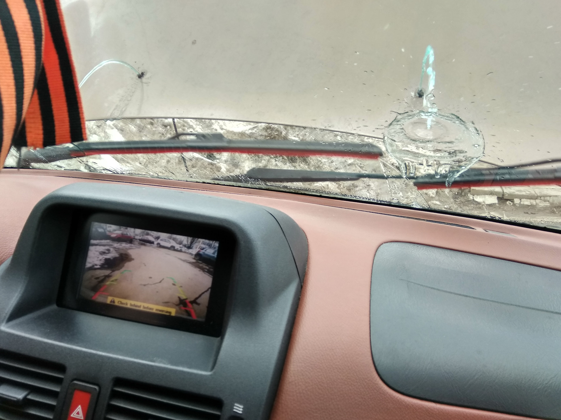

Также у соседей присмотрел одну интересную запись, касающуюся форсунок омывателя лобового стекла www.drive2.ru/l/496747259875033093/

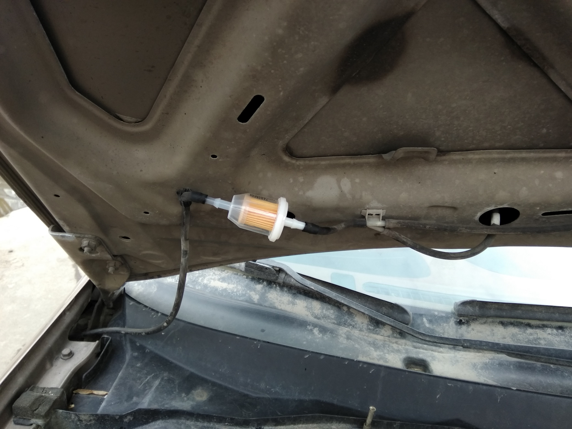

Как раз-таки у меня и была проблема с ними, причём далеко не новая. Давным-давно проездил долгое время с вылетевшим насосом(моторчиком) омывателя фар. Как итог куча пыли/песка в бачке. Снимать его вообще не вариант! Да и катаюсь я преимущественно по району, плюс ко всему я не из тех людей, которые не могут/боятся ездить с грязным стеклом. Периодически тыкал иголочкой, чтобы прочистить форсунки, но сам при этом понимал что это ДИЧЬ! 😩

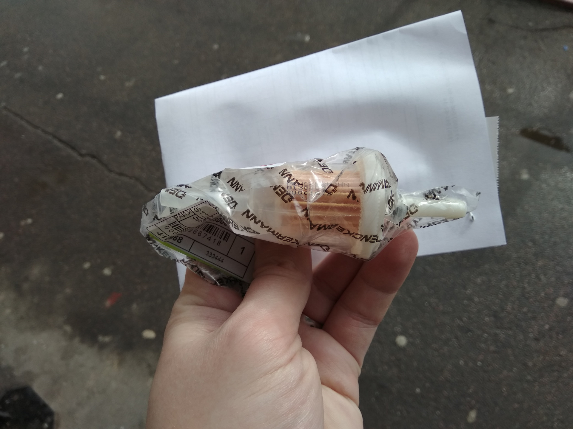

Итак номер для заказа фильтра Alco FF010 . После первых двух отказов успокоился, но потом решил поискать аналоги и в итоге нашёл такой вариант DENCKERMANN A130003
Лично я его установил вместо обратного клапана от тойоты, поэтому выглядит это так.
Конкретно в моей ситуации это временная мера, пока жидкость в бачке не станет "кристально чистой". Да и вообще заметил одну особенность. Из-за обратного клапана от тойоты, в морозы омывайка в шланге застывает быстрей, нежели в бачке⚠️☝️ Учитывая что есть некачественные незамерзайки, которые оставляют налёт, который тоже может забивать форсунки, я считаю что целесообразно зимой использовать фильтр, а на лето ставить обратный клапан. Но это мои мысли вслух, а заодно и Вам пища для размышлений😉
Само собой что я не просто поставил фильтр. Сразу же я снять форсунки и прочистил систему после фильтра
Сами форсунки потыкал иголкой
Затем отрегулировал их направление.
Теперь всё ГУД!👍

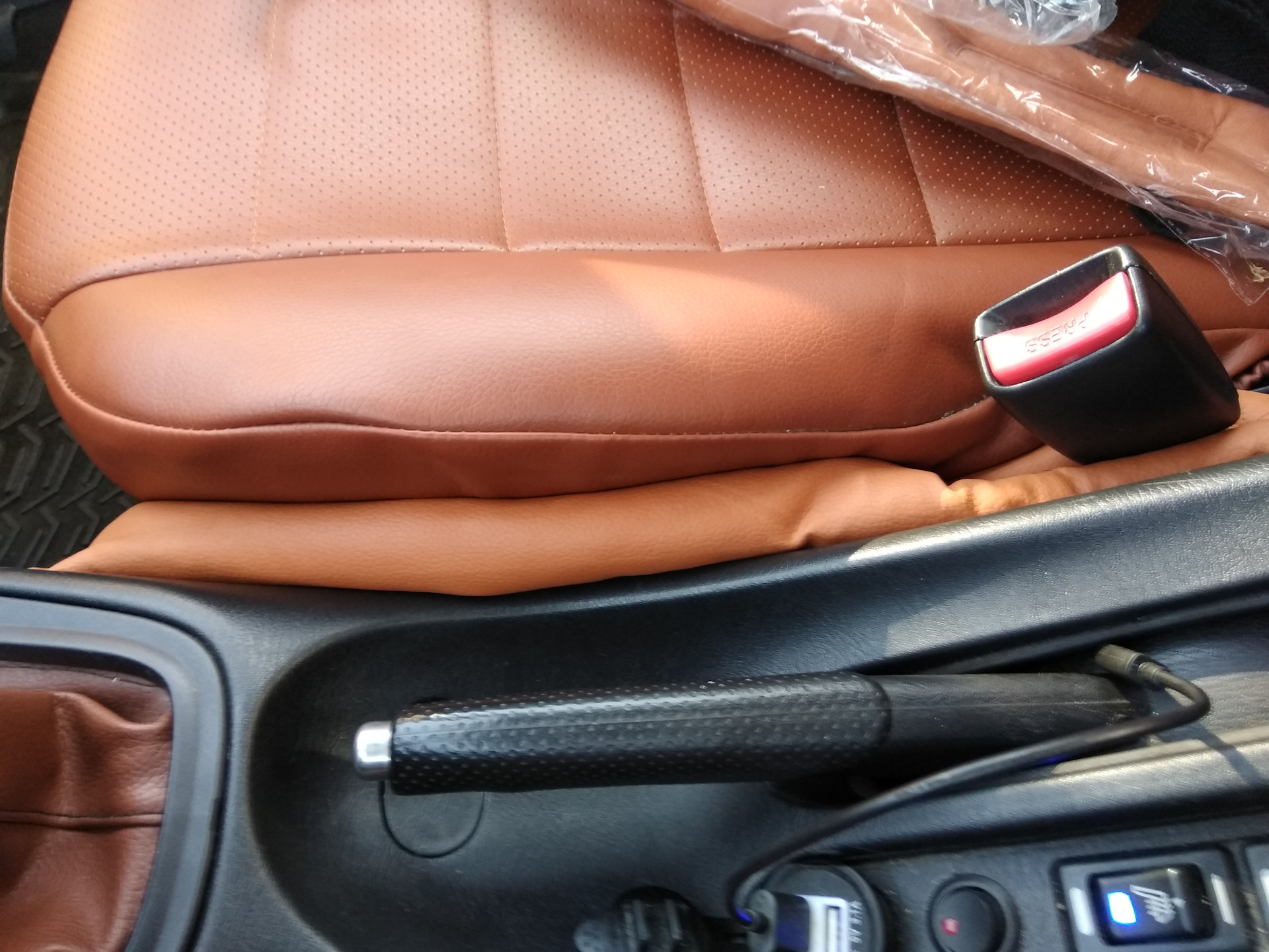

Далее. Заказывал в Китае "колбаски".
В итоге функционал на отлично, но внешний вид — не совсем в цвет.
Хотя на солнце всё смотрится очень даже неплохо.Не раз у меня телефон вываливался из кармана прям в щель!А если бы там был IPhone XXL? 🙈😬
Так что по мне, так вещь стоит своих денег и вид особо не портит!👌 Единственное я бы спрятал во внутрь внешний шов на конце "колбаски", хотя итак сойдёт.

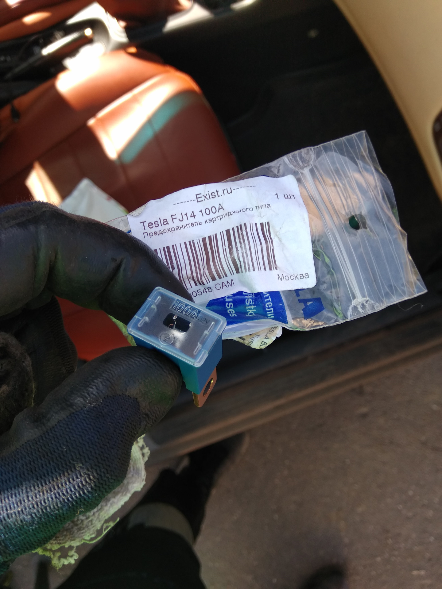

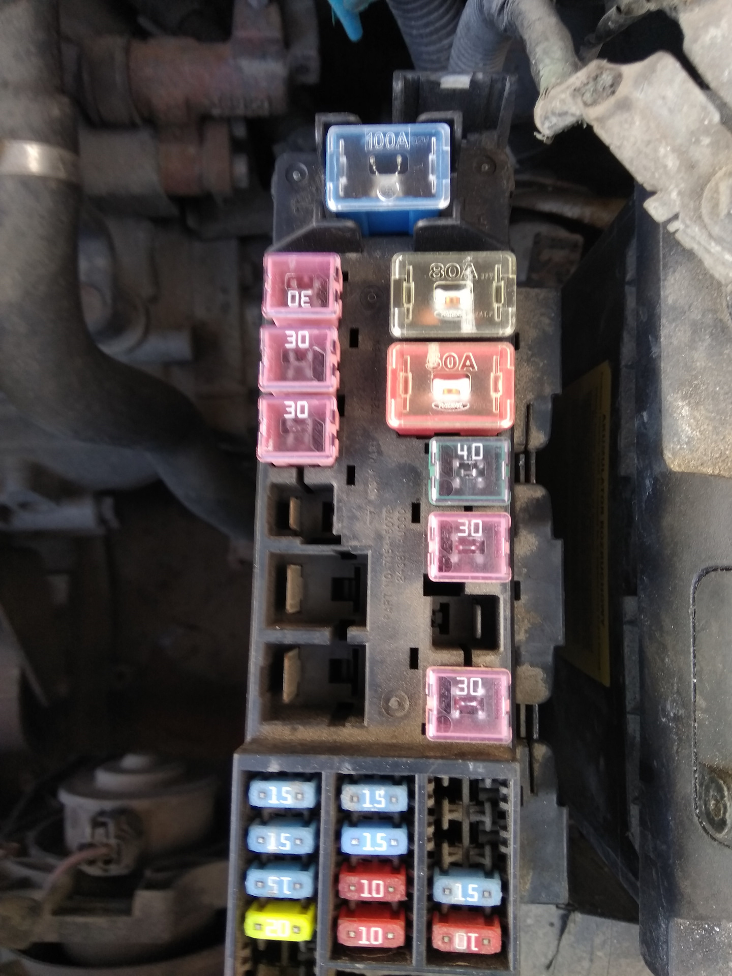

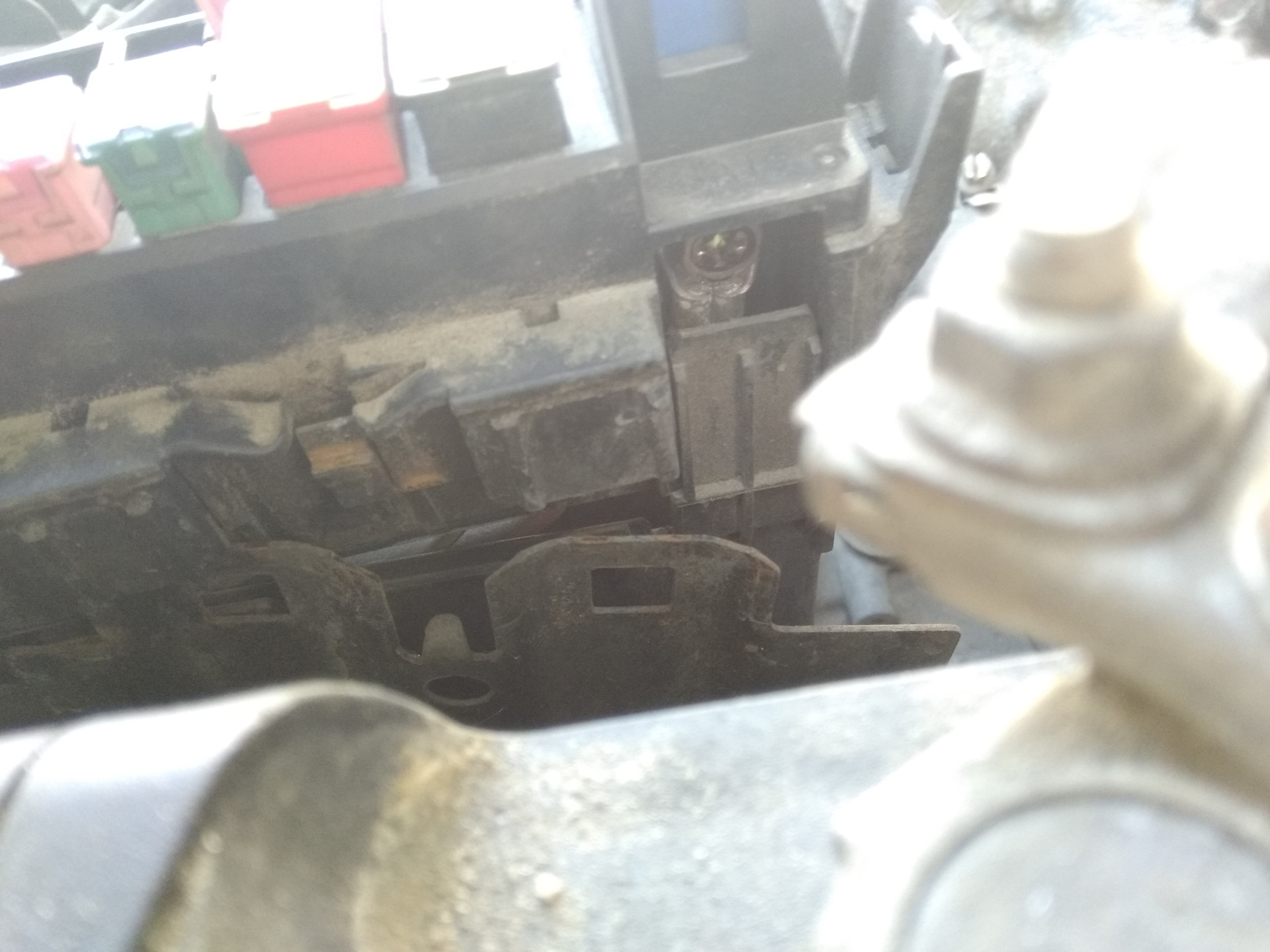

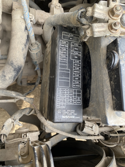

Пока менял колеса, решил ещё чего-нибудь полезного сделать. Проверил уровни жидкостей для приличия. И тут вспомнил о предохранителе генератора!☝️
Без малого два года провалялся пред в бардачке!Но в своё оправдание могу сказать что меняется он не так уж и просто. Сначала нужно снять сам блок предов с крепления, а затем разделить защитный кожух, чтобы получить доступ к двум болтам крепления предохранителя, на 10 либо крест.
Откручиваем, меняем и всё собираем.
Старый пред был "разгерметизирован", из-за чего появились окиси на контактах. Собственно поэтому и покупал новый пару лет назад😜 Само собой все манипуляции нужно проводить при снятой клемме АКБ! Это говорит человек, который снимает аирбэги при вкл АСС и паяет провода прикуривателя, паяльником от прикуривателя!) Но здесь КОНКРЕТНО нужно подстраховаться и снять клемму! Ну и после замены предохранителя ничего не изменилось, если что.

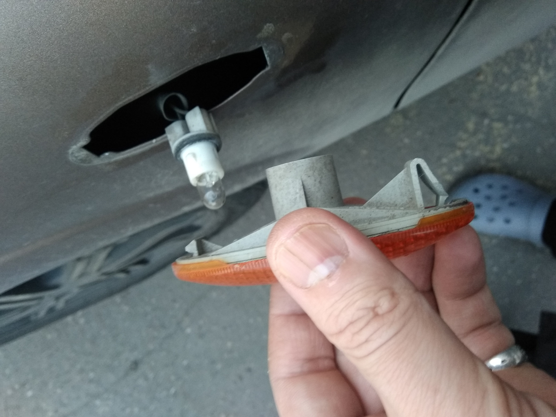

Прошло несколько дней. Как раз изучал работу новых ключей дистанционного открытия дверей и обратил внимание на не работающий поворотник в крыле. Как-то встречал запись по такой теме, поэтому быстро сориентировался.
Лампочка оказалась самой обычной галогенкой. Такие же идут в габаритах. Как раз их у меня была целая горсть, после диодизации😄 Так что проблема была решена за пару минут

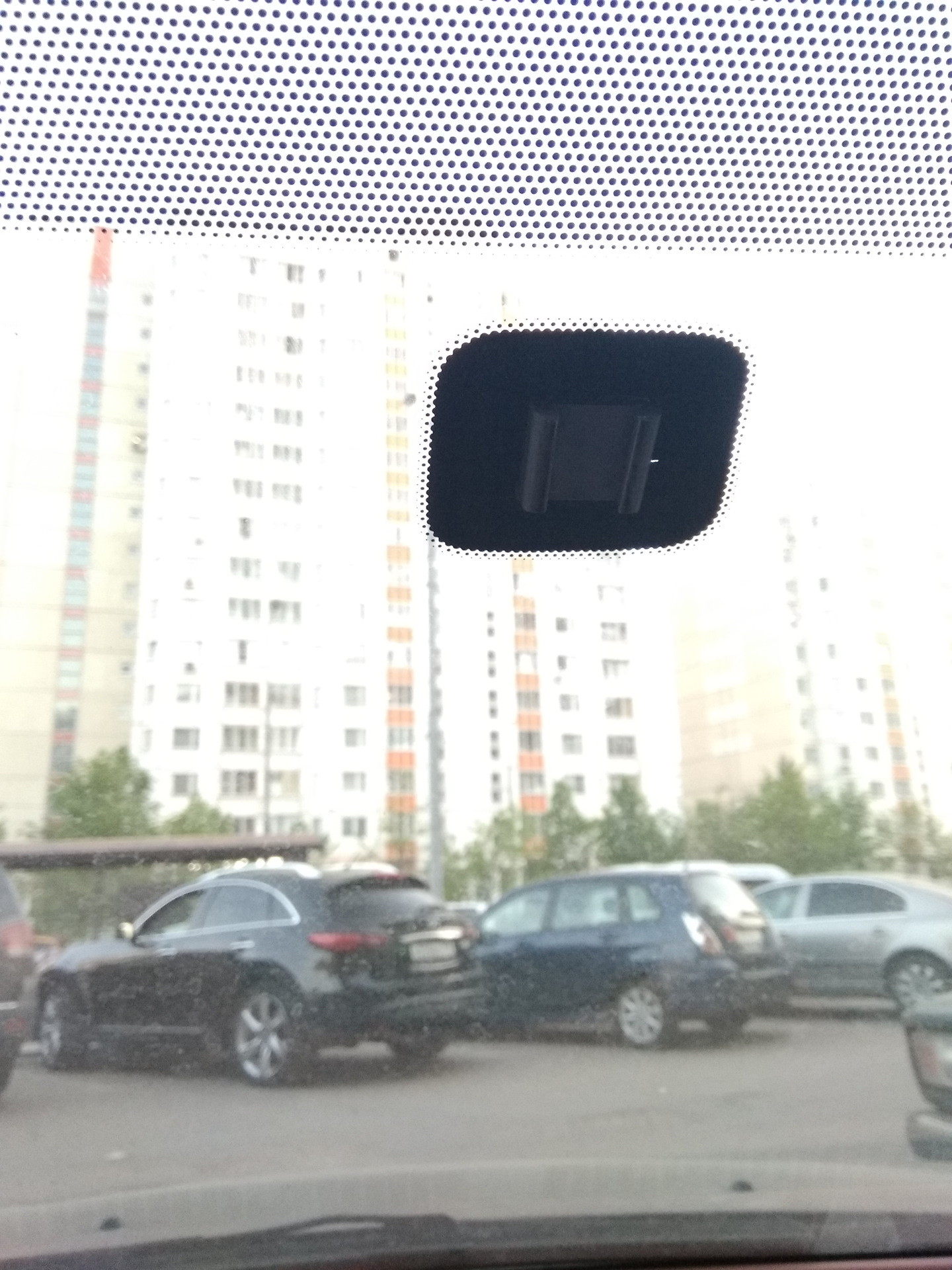

Ну и в середине мая заглянул в авто и увидел ароматизаторы в районе ручки КПП. Посмотрел вверх и ахренел!😨

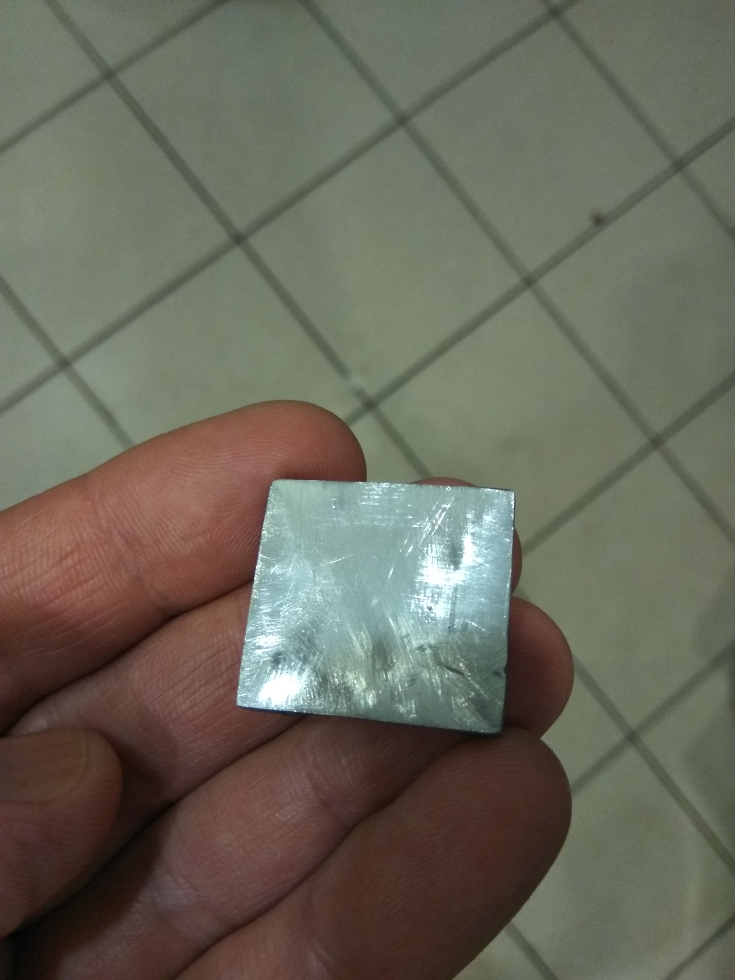

"Вообще не айс!" подумал я. Загуглил кто чем и как приклеивает эти пятачки к стеклу. Поиск по артикулам и в итоге коллега уже идёт забирать товар из наличия, в автодоке, расположенном по соседству с работой😄
Всё обработал, обезжирил и приклеил
Оставил почти на сутки. Затем уже накинул зеркало. Вот уже месяц как всё держится, так что клей рекомендую👌
