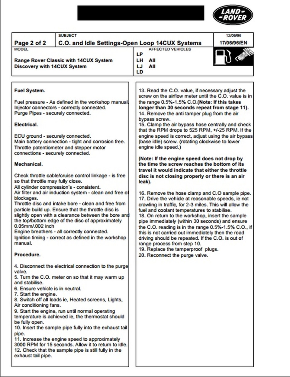

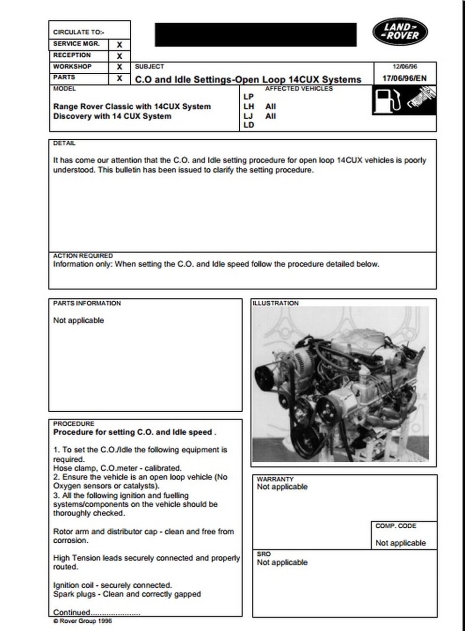

Последним важным компонентом системы является ДМРВ (MAF). Он имеет регулировочный, винт закрытый пломбой, предназначенный для регулировки CO-CH в беззондовом режиме.
Если под руками нет газоанализатора — трогать этот винт БЕССМЫСЛЕННО И ОПАСНО — резистор очень маленький и срывается очень легко. В 1996 году Лэндровер таки выпустил бюллетень, посвящённый регулировке CO-CH
При использовании белого резистора с кислородными датчиками винт качества выключается из системы, т.к. коррекция происходит автоматически на основе показаний датчиков.
