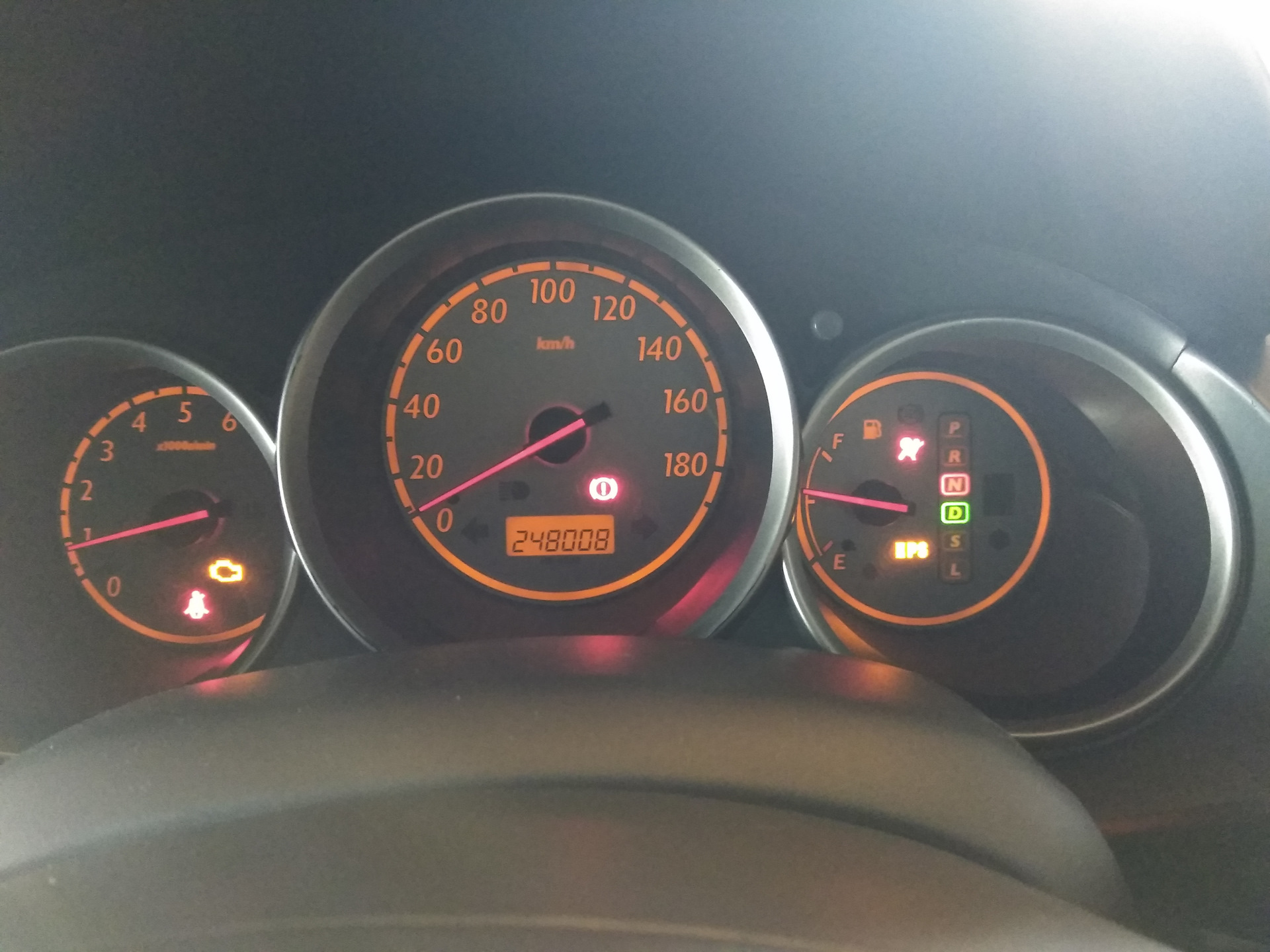

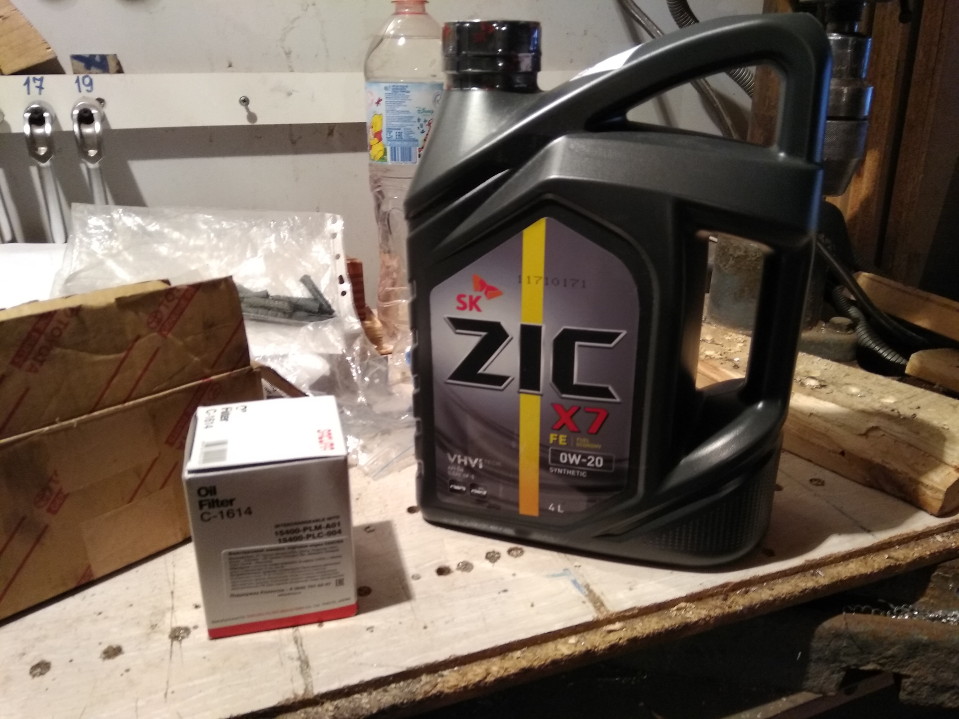

1. На одометра 248 008 км, пора менять масло в ДВС. На этот раз залил ZIC X7 FE 0W20 (артикул для заказа четырех литровой канистры 162617), фильтр Sakura C1614. Масло обошлось в 1260 руб., фильтр в 175 руб.

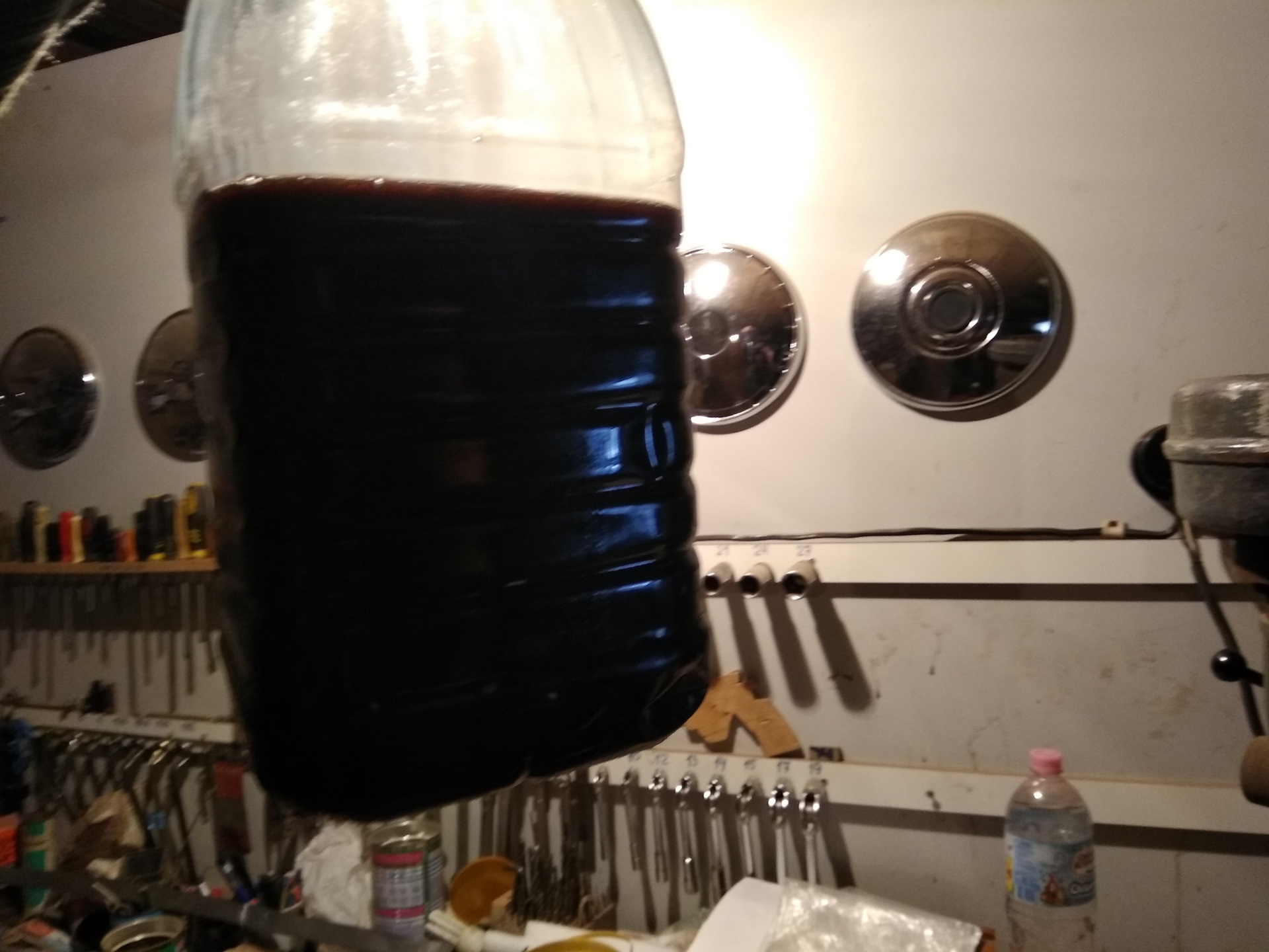

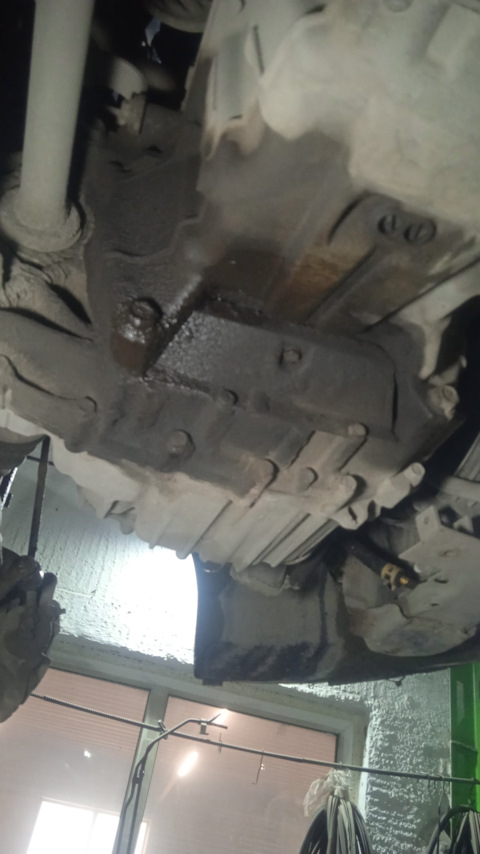

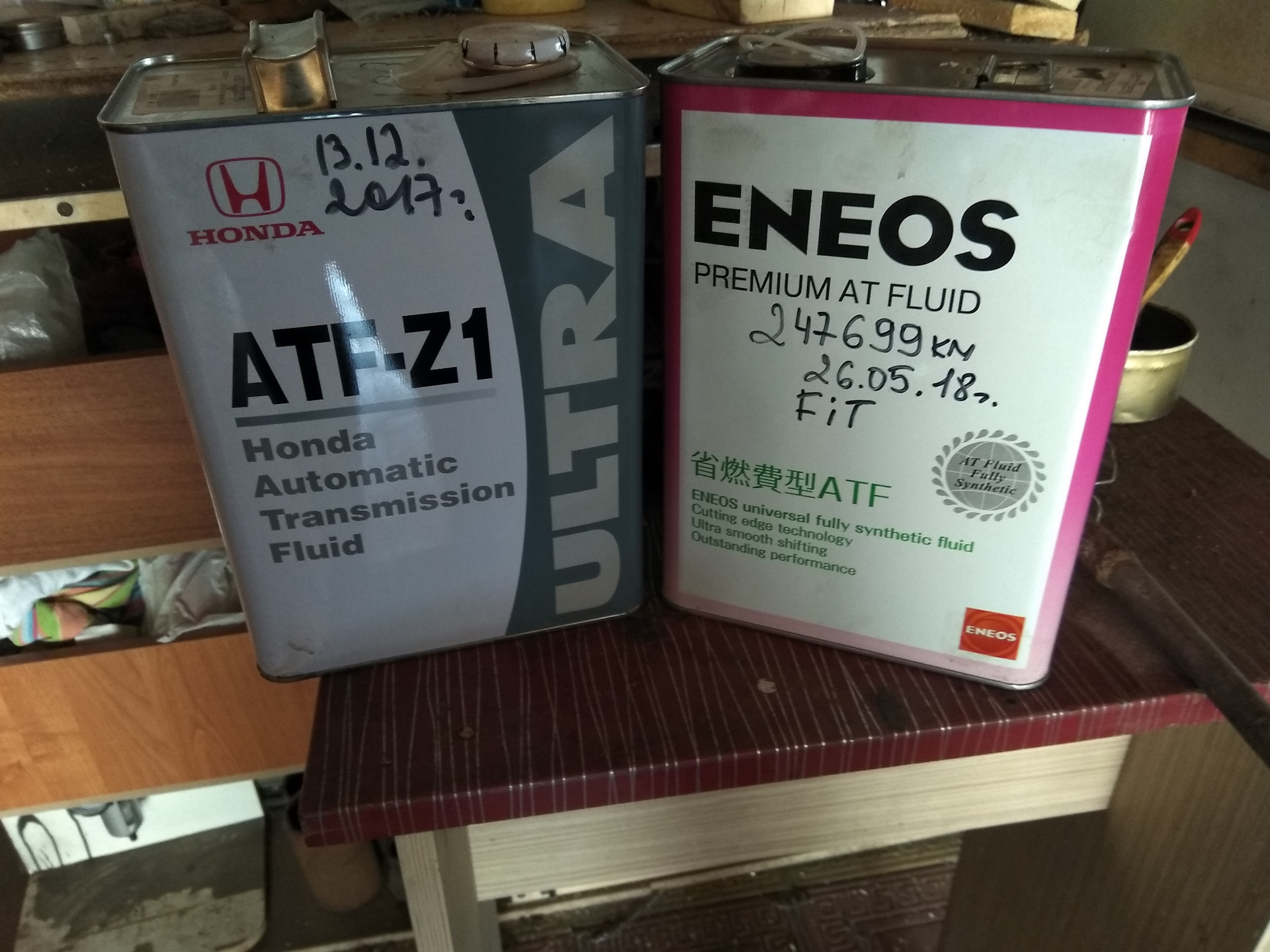

2. Снова слил с вариатора жижу. Она оказалось светлее, чем 300 км назад, но не прозрачной. Хотел отметить, что в вариаторе в пропорциях примерно 60/40 находились жижи разных производителей, но эмульсии не было, работа вариатора
была лучше обычной. Обе жижи синтетические. Из этого делаю вывод, что они взаимозаменяемы и допускают смешивание. В запасах нашел два литра новой ATF-Z1, смешал с остатками Eneos и в вариатор.

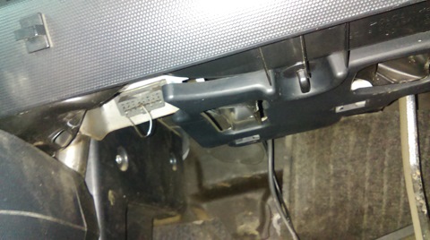

3. Выражаю благодарность автору вот этого топика: www.drive2.ru/l/4063918/, который описал процесс калибровки вариатора с помощью скрепки. После калибровки пропали вибрации при остановке на светофорах (обороты уже не плавают), пропала вибрация при старте (так называемый "бррррр"), вобщем только положительные моменты. Всем рекомендую!

Это же не вариаторное масло
Какое из них?
про энеос не подскажу, т.к. пользуюсь Idemitsu, до этого оригинал, т.к. то же самое, но на банке написано AT а не CVT. Z-1 — 100% для автоматов
То есть в книжке по эксплуатации опечатка?
не могу утверждать, но вполне возможно )
Honda159ru
ATF-Z1 для ранних вариаторов самое то. Но и в автоматы оно тоже лилось.
Honda159ru
Жижа Идемитсу такая же "тоже самое" для Z1, как и Енеос, который я залил)))
Б** для меня калибровка варика как не ведаемая штука 100500 раз пробовал не проходит
У меня со второго раза только получилось. Главное не торопиться и выполнить весь алгоритм правильно.
Да б** я его как стих заучил этот алгоритм
Тоже самое 😂 походу руки из опы 😳
Я раз 5 пробовал уже, ничего не получается
Попробуй N-D-S-L и L-S-D-N переключать быстрее, не ждать пока вариатор "включится" с нейтрали.
Я сначала ждал по 2-3 секунды.тоже не получалось откалибровать.
Хорошо, попробую
